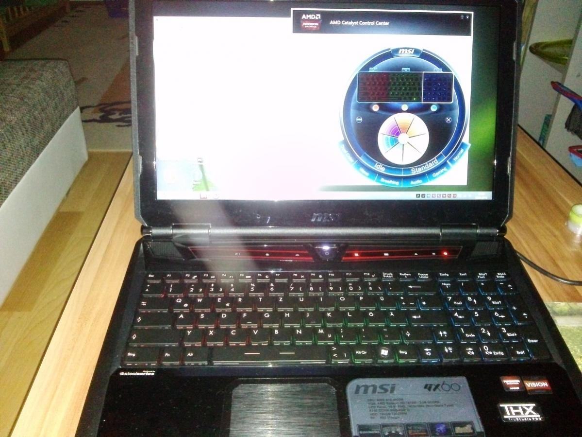

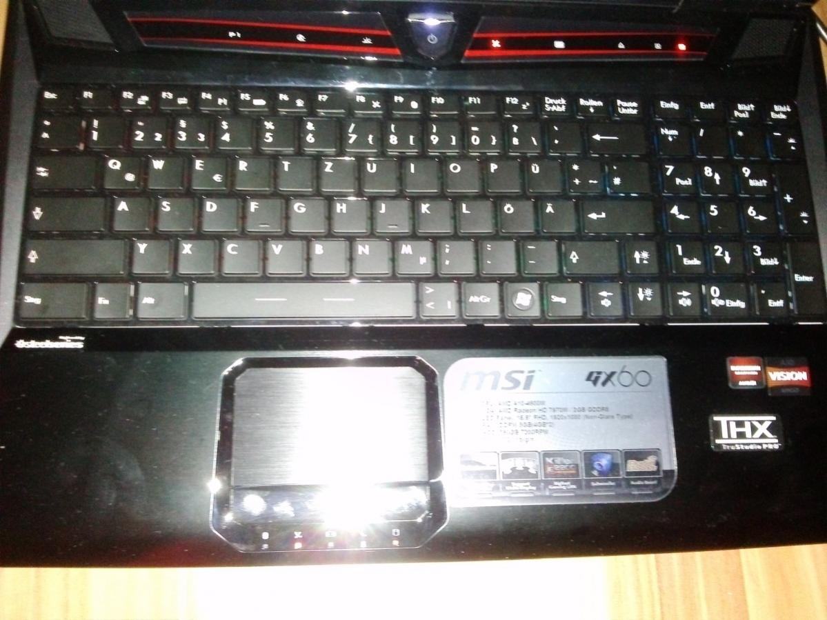

Habe heute mein GX60 erhalten und erstmal SSD und die Tastatur vom GT60 eingebaut.

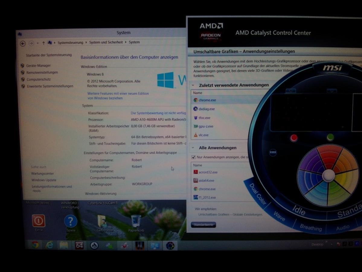

Diese passt ohne Probleme wird auch verschraubt. Wird auch beim hochfahren sofort angeschaltet und kann durch den KLM Manager gesteuert werden, somit können die einzelnen Farben verändert werden.
Neuste EC Firmware Installiert und bisher läuft es sehr gut. Was die Leistung in Anwendungen und Games angeht, muss ich diese noch Testen.
Die Verarbeitung ist super keine Kanten oder irgendwelche Spalten, es Knartzt auch nichts.
Der Sound ist MSI Typisch hervorragend.
Alles sehr solide.

Sag mal weiss du wo mann die Tastatur her bekommt.Hab ein GT70 und da passt sie ja auch.
Im MSI Shop kannst du diese bestellen. Mit Versand waren es 68 Euro. Nach einem Tag war sie da, habe per Paypal bezahlt.

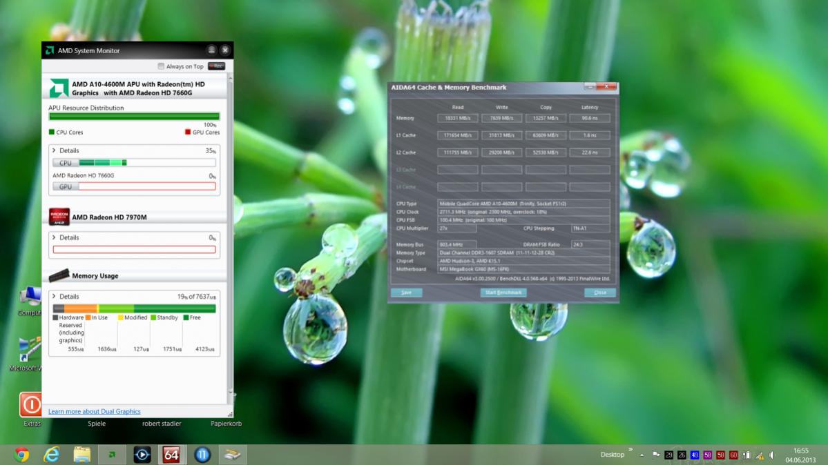

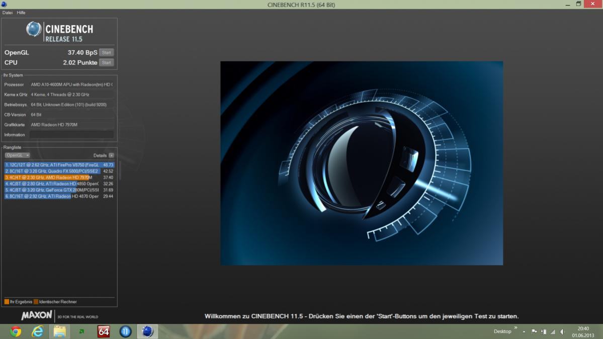

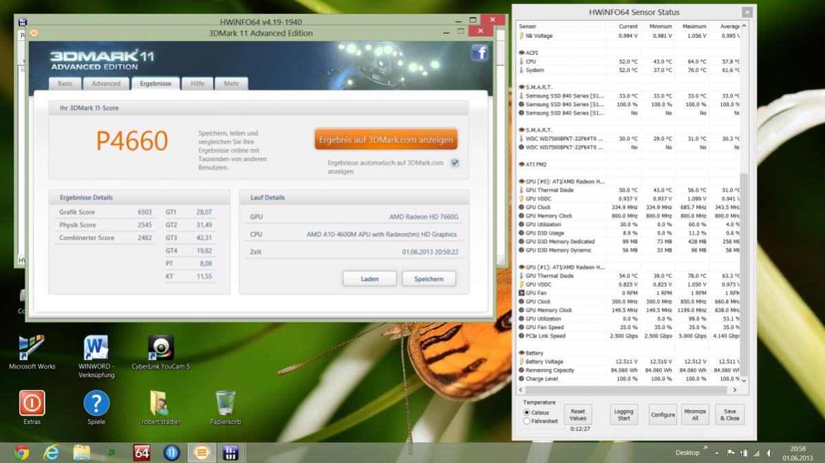

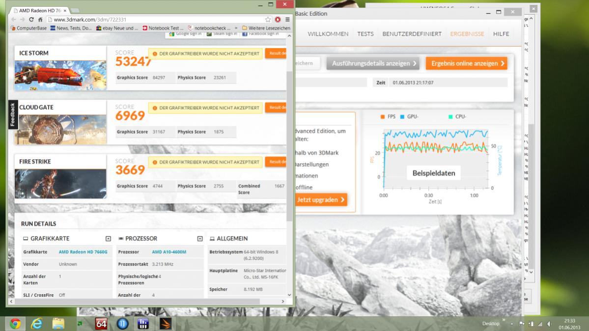

Hier mal ein paar Benschs

Was für eine Funktion besitzt eigentlich die Taste (eine Art "Lampe") neben der Lüftertaste, auf der linken Seite über der Tastatur?
Die schaltet eigentlich die Beleuchtung aus. Aber nur bei vom Werk ausgelieferten
Beleuchtung. Wir brauchen eine angepasste EC Firmware. Aber mich stört es nicht.
