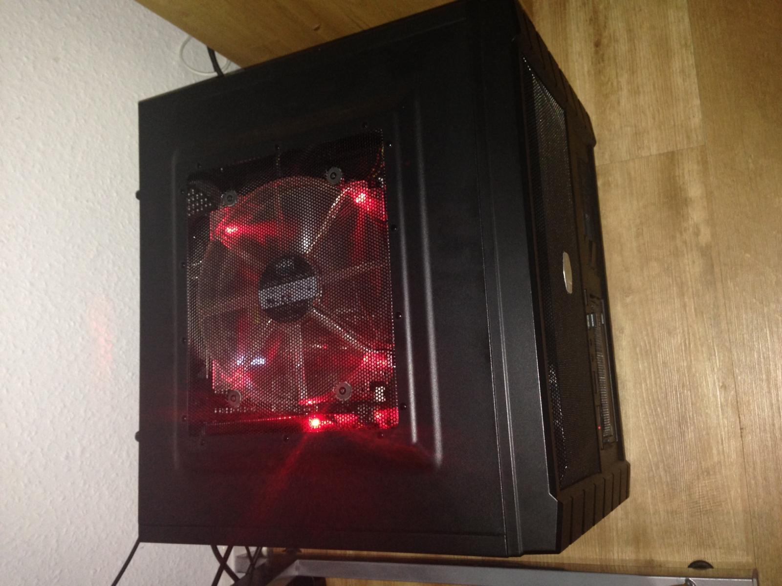

Denke es wäre ein Spulenfiepen. Anbei ein Bild, von meinem Rechner. Ich habe das Handy direkt oben an das Gitter gelegt (entsprechend laut) und mal eine Sprachmemo aufgenommen. Zwischen den Mausklicks hört Ihr das Geräusch.
Sounddatei zum Download:
TinyUpload.com - best file hosting solution, with no limits, totaly free
Klingt über Lautsprecher etwas gemeiner als es ist. An andere MSI-Besitzer: Habt Ihr das auch?

Ich habe mein MSI 970 Gaming heute erhalten und auch gleich verbaut - bei mir ist das Spulenfiepen leider auch vorhanden. Ansonsten ist die Karte absolut genial - kühl und sehr leise. Das Spulenfiepen geht aber garnicht - werde die Karte zurücksenden und mal die 970 von Asus ausprobieren...
Hab genau das selbe Spulen "knistern" ... echt ärgerlich, tritt bei mir zB auch bei diablo3 bei niedrigem Framelimiter , schon ab 40-50fps wahrnehmbar auf.
Werds nun die Tage mal testen ob sich die Karte vielleicht "ein schwingt" :-D , ansonsten geht sie auch zurück. Echt schade, weil ich sonst komplett zufrieden bin :(
