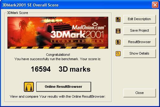

..habe jetzt mich mal durchs 3DMark2001 SE durchgeruckelt :d
Mir sagen die Daten nichts, euch sagen sie bestimmt etwas (siehe Anlage)

ist grob gesagt in ordnung :confused:
Ich verstehe nicht warum BF1942 sooo schlecht läuft?

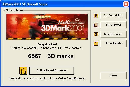

..da ist irgendetwas faul, habe gerade nochmal 3Dmark durchlaufen lassen und jetzt schafft er nur noch 6567 Punkte (beim ersten Mal waren es 16XXX) :grrr:

beides auf gleichen settings?? wenn ja stimmt echt irgendwas überhaupt nicht...und ich dachte immer mein pc is komisch :fresse:

Fast, habe nur im Bios Fast Write aktiviert und bei den Grakatreibern Mipmaps aktiviert :confused: Aber diese beiden Veränderungen können doch nicht solche extremen Auswirkungen haben ????
Hat keiner eine Idee, warum ich jetzt beim Benchmark nicht mehr über 6600 Punkte komme ???????
