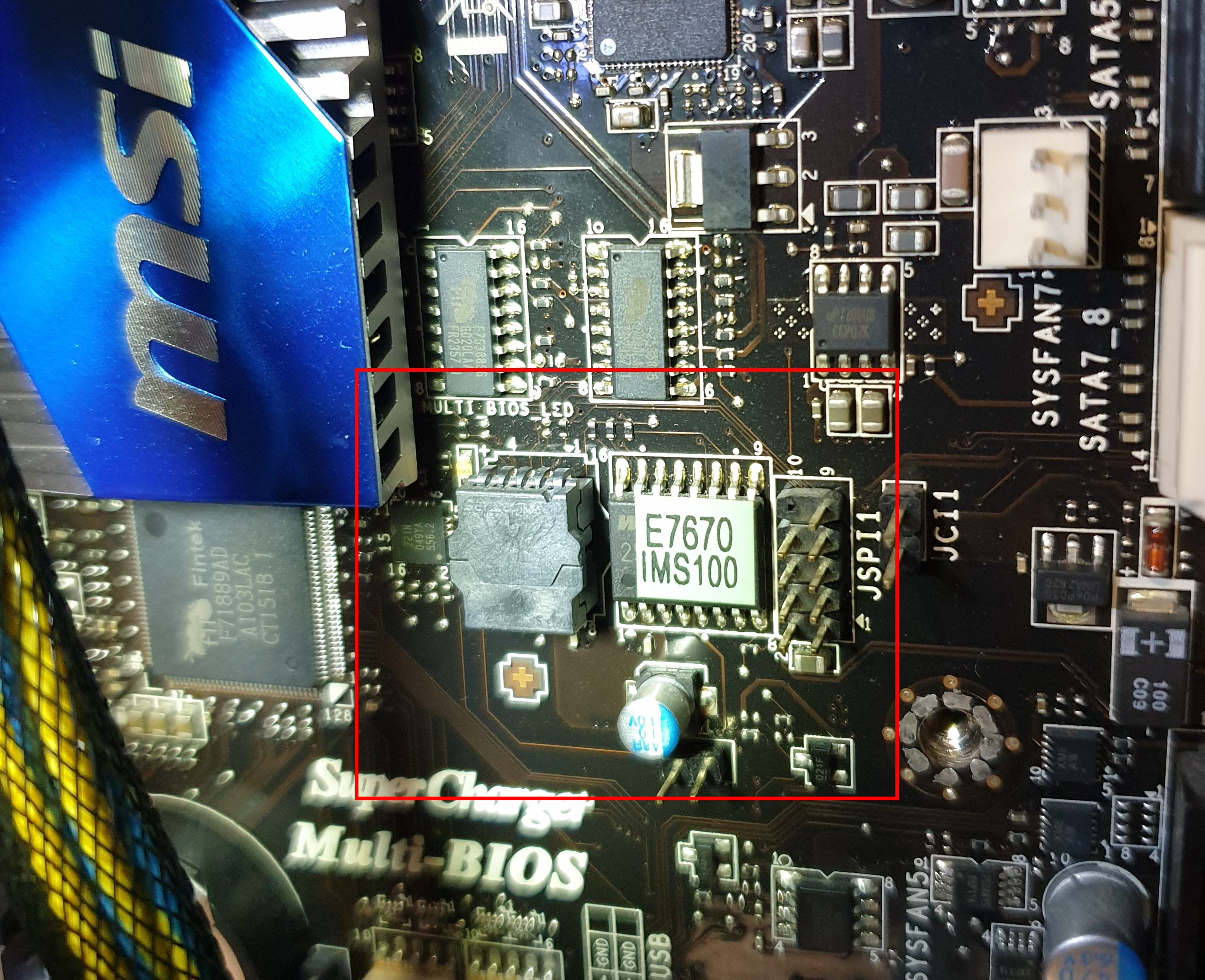

Wenn ich die Anleitung richtig verstehe, ist die dritte Version auf einem gesockelten Chip gespeichert:
Hier links zu sehen:
Angenommen ich liege damit richtig und der Anbieter hier liefert den Chip entgegen der Beschreibung auch mit älteren Versionen aus. Dann hätte ich evtl. noch eine Chance.
Es gibt auf dem Board einen Knopf um von der dritte Bios Variante zu booten.
Das sind aber viele Unsicherheiten.

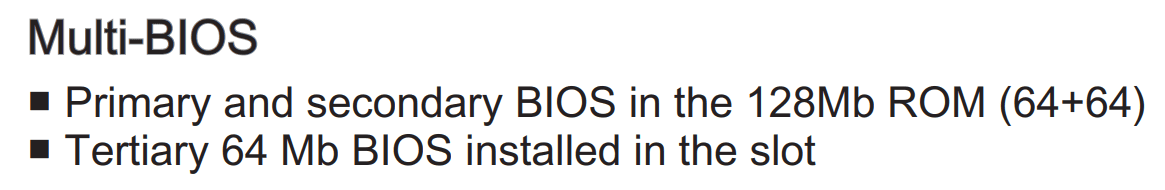

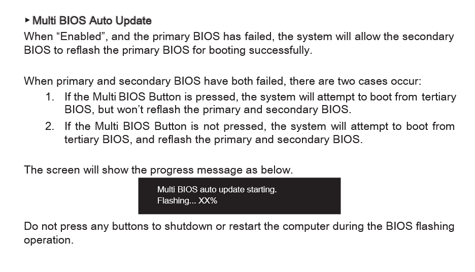

Im Handbuch steht das:
hilft vermutlich auch nicht weiter, wenn das tertiary BIOS auch falsch geflashed wurde.

Den Multi Bios Button habe ich bereits ausprobiert und dann bemerkt, dass dort ebenfalls Bios 3.1 hinterlegt ist.
