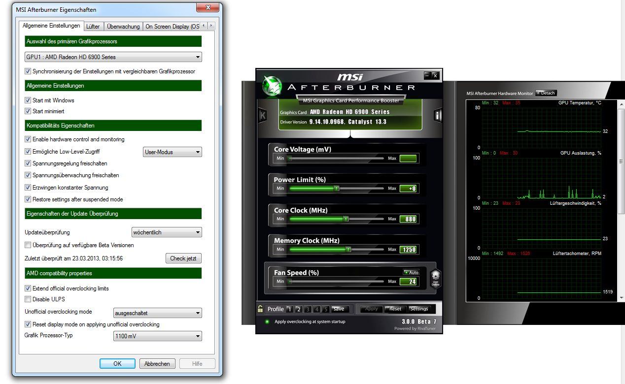

Schon gefühlte 1000x im Netz, aber ich bekomme dennoch nicht die "Core Voltage" Settings angezeigt...
Hier mal ein Screenshot und meine Settings...
kann an der spannungsversorgung deiner graka liegen
sapphire trixx kann das vielleicht
Bei Trixx flackert sich mein Desktop im Windows ins Jenseits. Mit dem Afterburner hab ich ruhe.. Hatte die AMD Treiber, drive clean und afterburner nach einer Anleitung oben installiert.
Servus, ASUS Tool habe ich auch vorhin versucht, auch hier habe ich Voltage aktiv... brachte keinen Erfolg, glaube es liegt wirklich an meiner Graka.
Evtl. stelle ich mal den Bios Schalter um..obs was hilft?
mit EVGA muss das funktionieren dem Vspannung ON screen anzuzeigen oder wie auch immer , Bioschalter hilft hier nix ,
um was für eine Graka handelt sich ?
hehe dann habe ich dich falsch verstanden , dachte ich mir das du das einfach On Screen haben wolltest oder ?,
ich kann dankt BT und APP dem monitoring (auch Volltage und co)so wie OC über Smartfon betrachten
