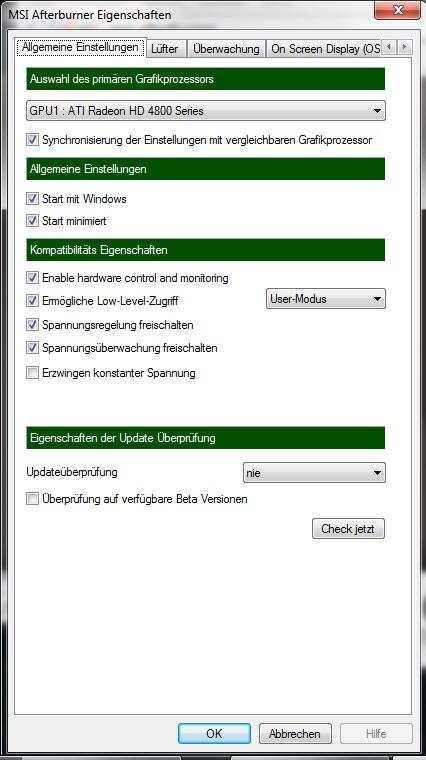

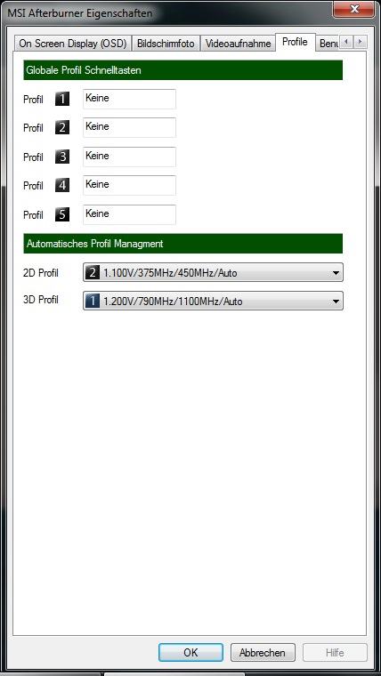

Hallo
Ich besitze eine ältere ATI 4870 (xfx mit 1gb speicher)
da diese Karten leider im leerlauf nicht runtertakten habe ich es mit MSI Afterburner versucht
habe dafür ein 2D und ein 3D Profil angelegt
mein Problem ist das er diese Profile leider nicht automatisch läd wenn der PC neu gestartet wird
muss dann immer erstmal zwischen User und Kernel Modus hin und her schalten das er die Einstellungen endlich mal benutzt und selber umschaltet
hab leider bei googel die Fehler zwar gefunden aber nirgends stand eine Lösung dabei :(
kann mir da einer helfen ?
danke schonmal

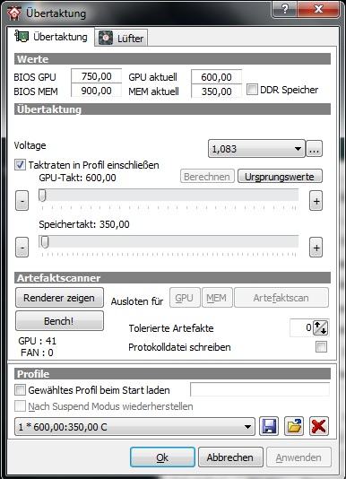

ok also mit ati tool scheint es zu klappen :)

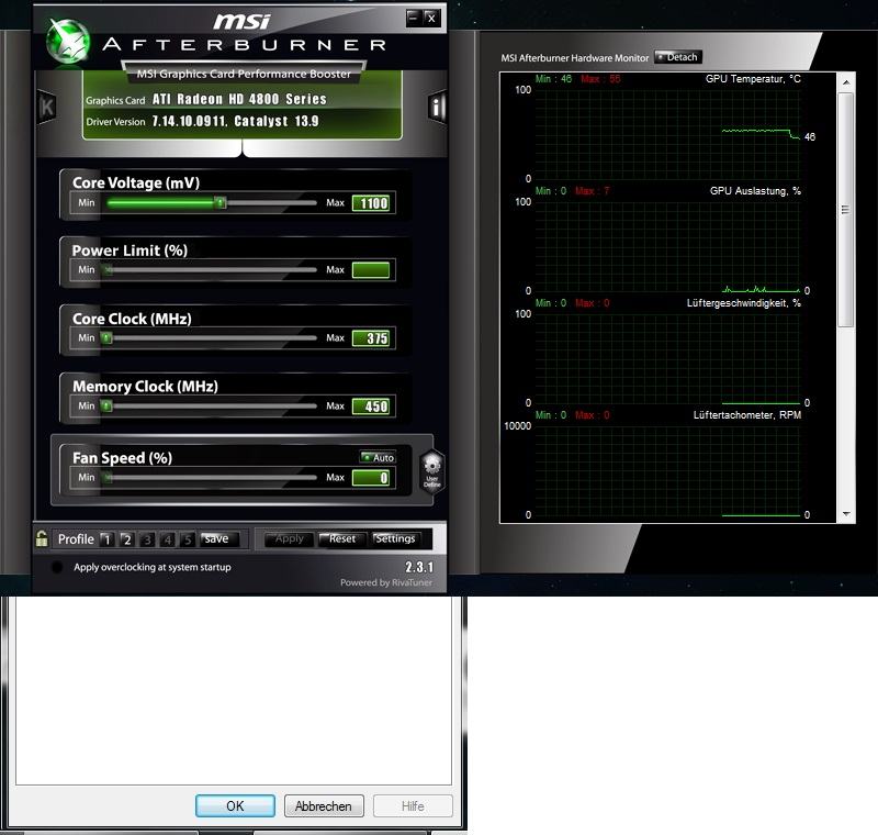

nur eine frage ich kann dort den GPU takt nur minimal auf 600mhz stellen speichertakt kann ich sogar bis 0 runter drehen
kann man den gpu takt auch irgendwie noch umstellen ?

Ja, der GPU-Takt geht auch niedriger, ist aber etwas umständlich gemacht. Wenn du die 600MHz eingestellt hast und das Menü wieder neu öffnest, dann sollte sich der Takt wieder ein Stück weiter runter einstellen lassen.
das klappt leider nur beim speicher takt :( gpu takt geht nicht unter 600 irgendwie
Dann probiere mal Rivatuner. Hier eine Anleitung dazu.
riva tuner will bei mir nicht :( hab auch schon windows neu gemacht aber naja ati toll geht ja zumin bis auf das die 600mhz nicht kleiner gehen aber immerhin etwas
danke dir
hab jetzt ne möglichkeit gefunden ihn auch unter 600 mhz zu bringen :) muste man unter grundeinstellugn die grundtakt umstellen also man kann den nur bestimmte % hoch udn rutner macht man den haken raus kann man auswählen was man will :)
