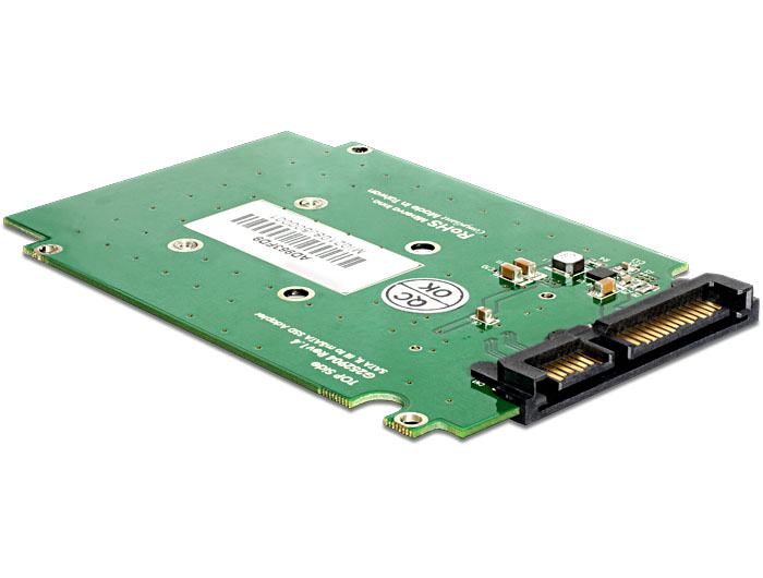

Auf der Platine ist etwas Elektronik zu sehen, die eine Spannungswandlung darstellen könnte: 50e6f7fbdea499.21501769.jpg
Da 2.5" Laufwerke gewöhnlich keine 3.3V nutzen, wäre es schon sinnvoll eine 5V auf 3.3V Transformation auf so einem Adapter vorzunehmen, aber das Datenblatt schweigt zu diesem nicht ganz so unwichtigen Thema leider komplett.
