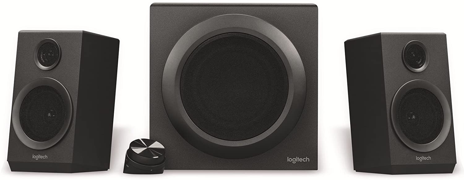

Sind das nur 2 Boxen? Dann ist vielleicht ein anderer Audio Kanal betroffen.
Ist so ein günstiges Set von Logitech mit Subwoofer. Habe mal ein Bild eingefügt. Aber ich merke wirklich keine Veränderung beim Sound.
Wenn alles normal läuft sollte ich da deiner Meinung noch irgendwas machen? Und mit anderem Kanal meinst du da eine von den anderen Audio Buchsen, da wo ich meine Boxen angeschlossen habe? Falls ja wäre das dann ja nicht so schlimm, weil ich eigentlich eh nur den einen in Nutzung habe.
Vielleicht ist ein rear channel betroffen. Wenn die bisherige Kombination läuft, ist keine Aktion erforderlich.
