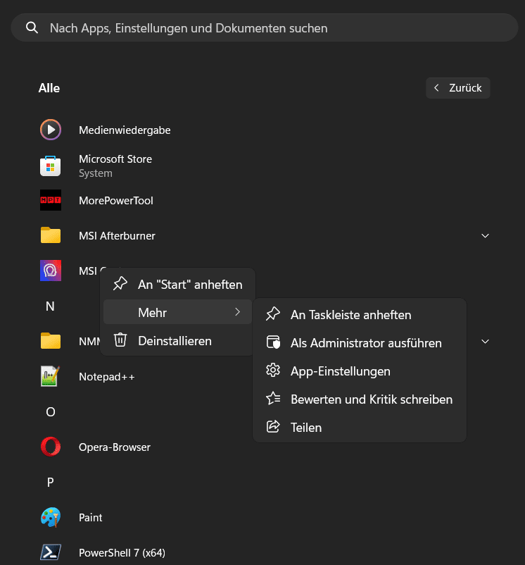

Bei Windows 11 auf Start klicken und alle Apps auswählen dann mit der rechten Maustaste auf auf MSI Center und mit dem Cursor auf mehr, dann kommt das Auswahlmenü.
Hier auf "Als Administrator ausführen" klicken.

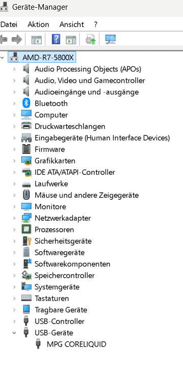

im Geräte Manager sind keine Einträge mit gelben Ausrufezeichen vorhanden. Auch werden keine anderen Fehlermeldungen angezeigt. Ich kann dort aber keine Wasserkühlung finden. Muss diese den dort eingetragen sein? Die restlichen Lüfter stehen dort auch nicht drin, funktionieren aber trotzdem.
Bei mir ist die AiO unter USB-Geräte zu finden.

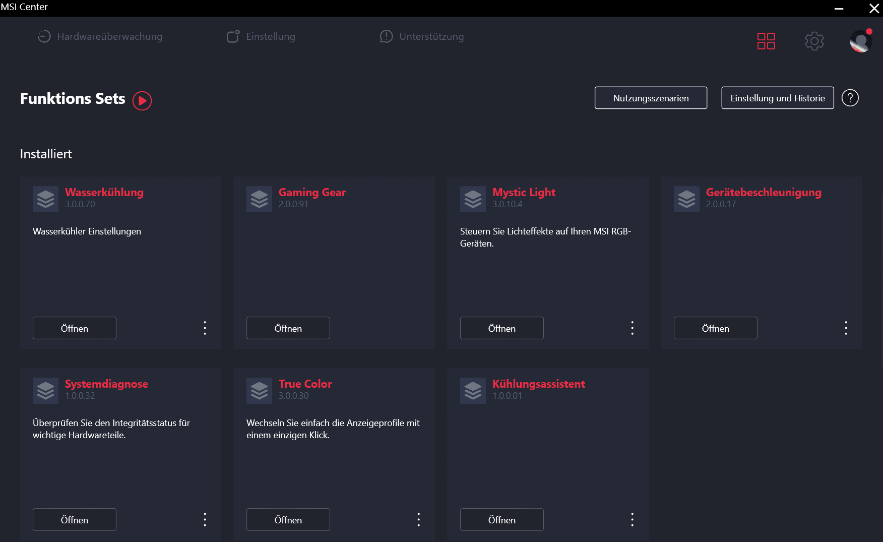

Das ist bei mir alles installiert beim Center:

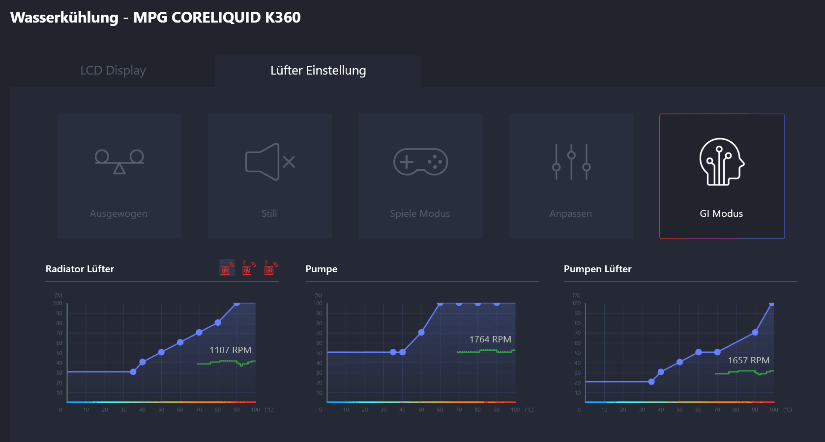

Hier die AiO Einstellungen:

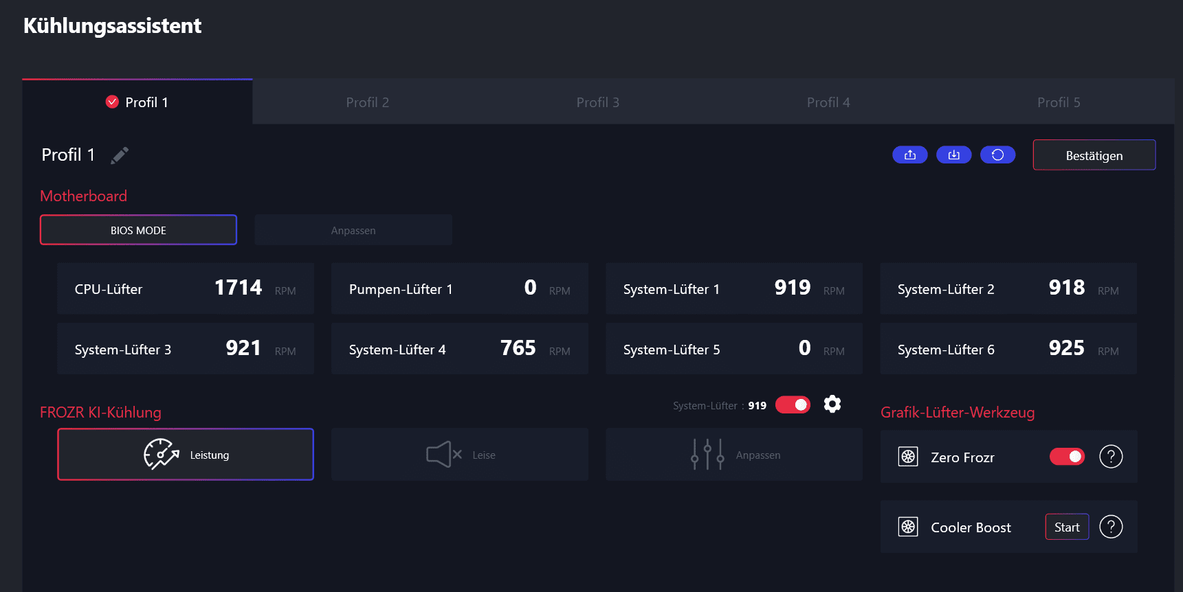

Habe ja zusätzlich auch den Kühlerassistenten installiert, vielleicht fehlt der bei dir:
