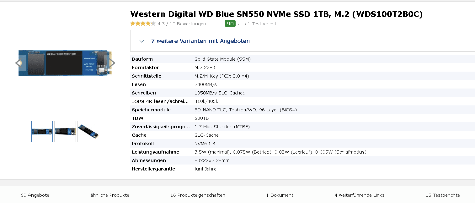

Du hast leider eine M.2 FP die nur PCIe 3x4 kann. Wenn du PCIe 4 x4 haben möchtest musst du eine aus dieser Liste kaufen.
Schau mal hier unter Schnittstelle:
Er möchte doch die SSD mit PCIe 3.0 x4 angebunden haben statt 3.0 x2 (was die SN550 auch kann). Das hat nichts mit PCIe 4.0 zu tun.
Die PCIe 4.0 Slots am Mainboard sind übrigens abwärtskompatibel! Es muss also ein anderes Problem sein.
