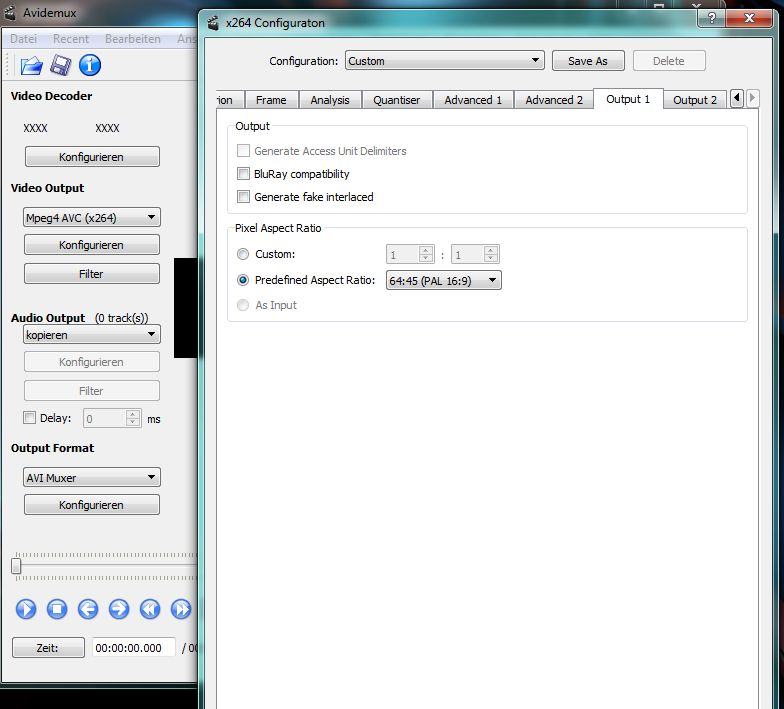

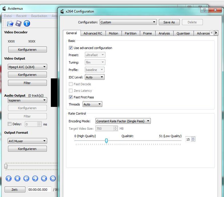

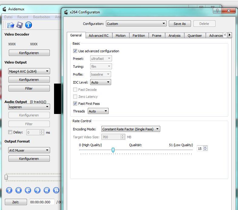

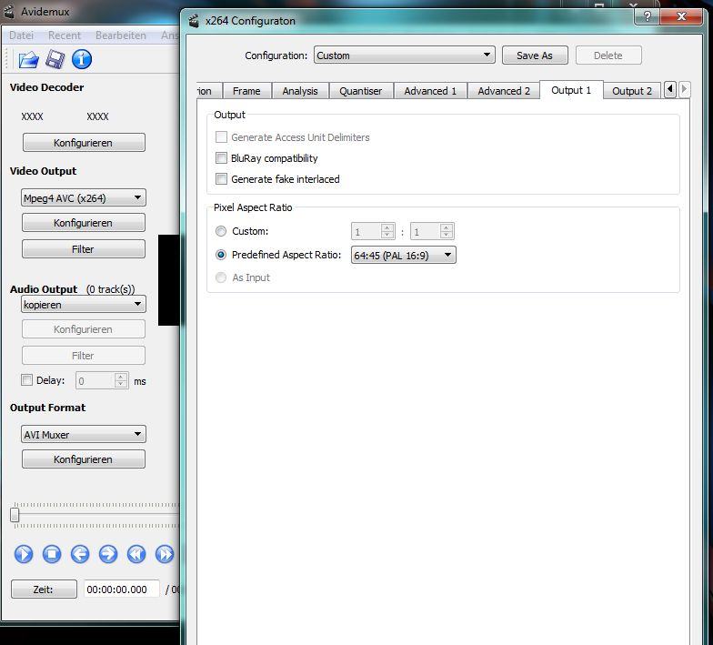

auf mpeg avc gehen - dann unter einstellungen (konfigurieren) den 16:9 modus einstellen:
bei general habe ich 15 (statt 20) - achtung! bedeutet wesentlich mehr speicherplatz - und ganz hinten unter output1 den ratio auf 16:9 einstellen sofern es breitfilme sind - bei 4:3 dann so belassen
bild_1
bild_2
bild_3
habe gestern "Django Unchained" aufgenommen (DVBT) - und mit diesen einstellungen sind etwa 3.05 GB rausgekommen - du kannst es natürlich auch auf 20 (default) belassen, dann ist es deutlich weniger an speichermenge
