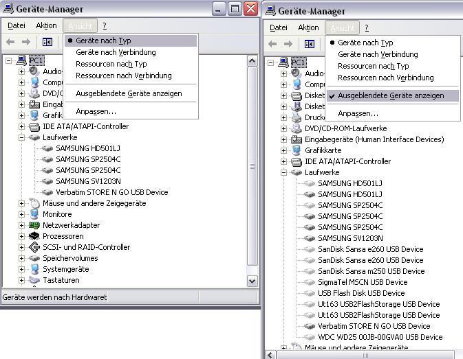

Hast du es mal nach der Anleitung versucht ,die ich oben gepostet habe .
Dann wird auch dein MP3 Player erscheinen .
So siehts bei mir aus .
Danach kannst du alle deine Einträge für den MP3 Player
löschen .
Ja hab ich gemacht, aber ich hab ausversehen bei der Systemvariablen ein Leerzeichen mitreinkopiert.
Jetzt ist auch der Player erschienen und ich hab den Treiber gelöscht.
Geändert hat sich aber nichts.
