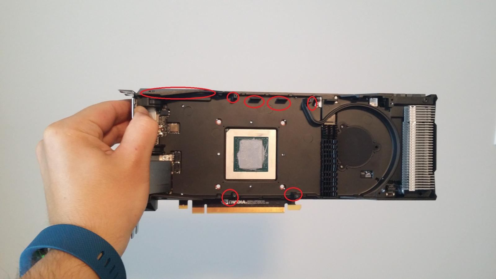

Frage:
Habt ihr schon mal gesehen, dass jemand einen Raijintek Morpheus mit der Frontplate eines Nvidia Referenz- bzw. Founders Edition-Modells betreibt? Die Frage ist, ob das mit den zahlreichen Erhebungen der Frontplate passt.

Ich weiß z.B., dass der MK-26 nicht auf die Titan X (Pascal) mit Frontplate passt (siehe Foto). Da der Morpheus aber anders geschnitten ist, könnte die Frontplate evtl. draufbleiben. Dies beeinflusst aktuell meine Kaufentscheidung.

Ich habe damals bei meiner GTX 580 die Platte ein wenig bearbeitet... erst dann haben Custom Kühler draufgepasst.
Ich konnte bei ner EVGA 970 FTW auch die Frontplatte drauf lassen.
Bei den 10x0 FEs... keine Ahnung.
Die Erhöhungen sehen jetzt nicht so hoch aus, als dass es nicht passen sollte. Man bekommt ja unter den Kühler auch die passiven Kühlkörper drunter für den VRAM z.B... Bedeutet: Wenn die Erhöhungen nicht höher sind als die Kählkörper vom Morpheus, dann wird es wohl passen.
19mm hat man unter dem Morpheus Platz, zumindest in meiner Erinnerung... Kann man doch ausmessen...
Zumindest 19mm von der Kontaktfläche des Kühlers, bis die Finnen anfangen.
Ich habe die 1080 ACX3 SC und benutze die Frontplate von der Karte + Morpheus.
Brauchte einfach die 4 Schrauben vom Kühler lösen und den Morpheus montieren.

Ich kann hier gleich die Antwort posten:
Sowohl MK-26 als auch Morpheus passen nicht auf die Founders Edition. Die im ersten Post markierten Stellen sind zu hoch und müssten abgesägt werden.
Da ich das nicht tun werde, habe ich jetzt den Morpheus mit den Kühlkörperchen drauf. Habe ich aber kein gutes Gefühl dabei. Ich warte nur darauf, dass eins abfällt.

Wie viel zu hoch waren denn die Stellen der Grundplatte... Ich hätte versucht das Lamellenpaket zu bearbeiten, mit einem kleinen bandschleifer ;)
6mm gehen da immer.
Die GPU Lüfter kannst du doch per Afterburner, oder ähnlichen Programmen auch anpassen.
Die Kühlkörper vom morpheus fallen nicht ab. Die nächste da einmal drauf, presst die richtig an und lässt die Karte dann so erstmal 2 Stunden liegen. Nachdem die Karte das erste mal warm wurde halten die Teile dann eh bombenfest.
