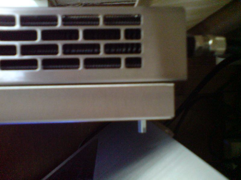

heute morgen ganz schnell 2 fotos gemacht von der neuen rev der lüfterhalterung, allerdings bin ich nicht ganz zufrieden damit..
da fehlen paar mm zum ende des mora, schaut irgendwie nicht edel aus imho..
sry für die quali, war nur schnell handy cam im dunklen..
bessere pics mach ich noch wenn alles fertig ist..
problem ist deutlich sichtbar auf pic1..
was meint ihr, alte rev halterung holen oder die neue beibehalten?
mfg

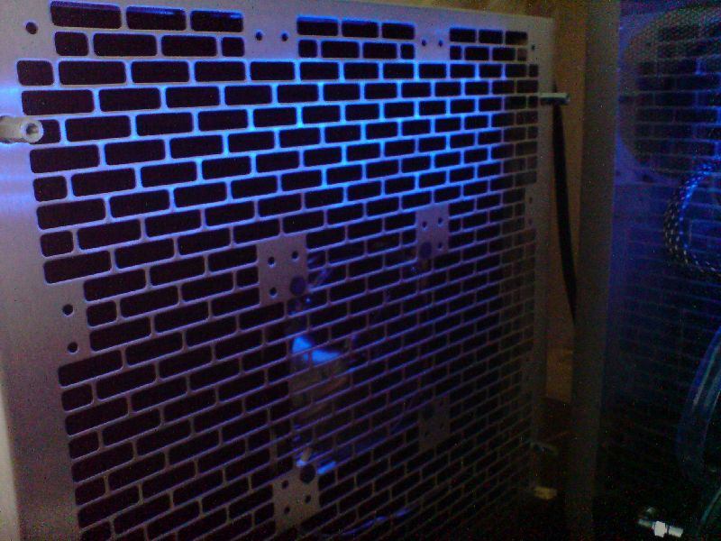

@Blackpitty: Erstmal Top Arbeit.:hail: Aber wie hast du die Lüfter in der Mitte befestigt? Denn am äußeren Rahmen sind ja nur die äußeren Lüfter angeschraubt.
hey,
sieht man doch :)
an den kleinen metall vierecken..

Ist das denn so stabil? oder hast du die lüfterblende durch die vorhandenden 6x löcher auch noch angeschraubt?
ich möchte den mora auch so montieren wie du ..
danke,
dickie
Jup, ist stabil.
Der Mora schließt unten mit der Seitenwand ab ( dadurch hat man durch die Füße des Sys noch Platz nach unten ), durch die tiefe Lage des Moras an der Seitenwand, drückt das Gewicht des Moras, die Seitenwand in die untere Führungsschiene.
Ergo- die Seitenwand wölbt sich nicht mal. ;)
Bei mir sind es aber nur 4 Schrauben im Mora.
hast du denn ein stahl gehäuse oder ein alu gehäuse?
edit: alu :)
wie blöd .. da oben ist ja nen bild :rolleyes:
