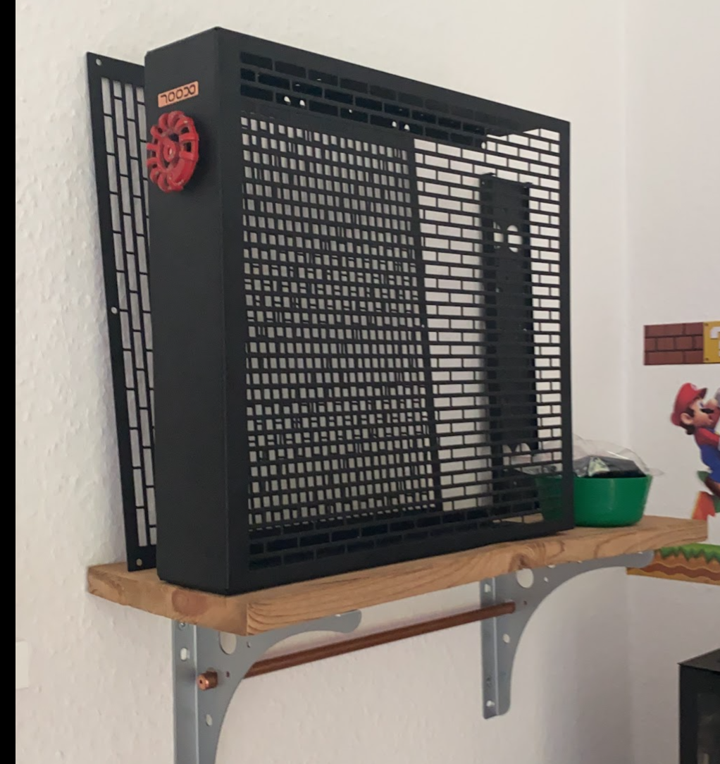

Und die sind bei mir historisch da, vor allem weil der eine ein Phobya 1080mm ist. Den gab's bei Kleinanzeigen "zu verschenken" damals ;)

Ich bin doch der Bastelwastel ;)
Eine Seite passten die Löcher ab Werk, die anderen Akkuschrauber und Go.
Dann entsprechend entkoppelt montiert.
Der linke ist aber eh stärker modifiziert, um die Füße im "Deckel" des Gehäuses zu montieren.

Ich bin etwas enttäuscht, die lässt sich nicht ganz zerlegen.
Sprich: die Bohrungen um den Radiator zu befestigen sind nur auf einer Seite.
da ich aber Push Richtung wand möchte mit Schlauch nach rechts muss sie Kopf stehen :(
Die Füße fallen somit auch weg, ich denke aber das es so stehen bleibt."

habe jetzt selbst für die Füße in den "Deckel" Löcher gebohrt :)"
Füße also doch dran.
Naja. Bisschen gebastel halt...

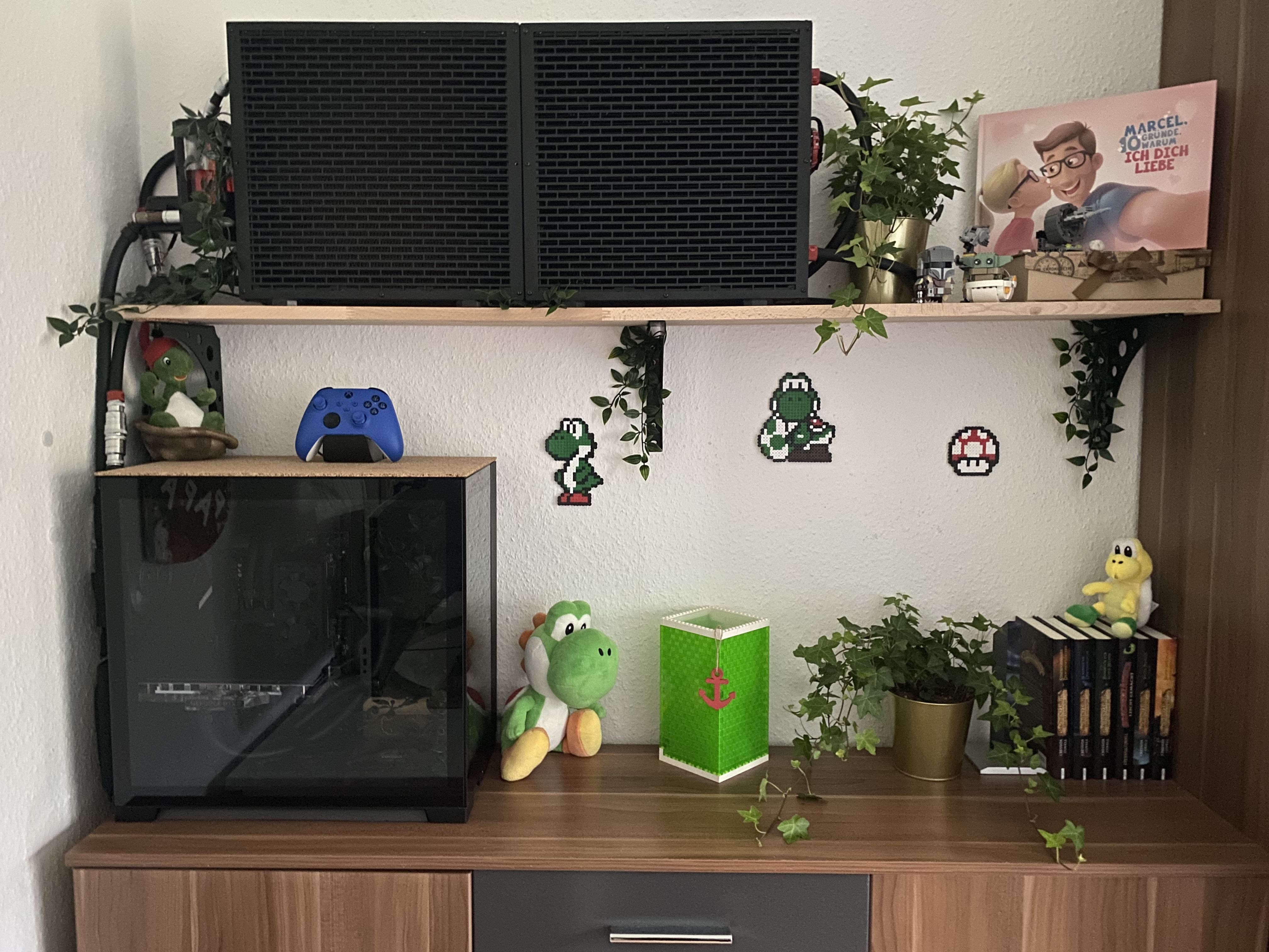

Also der Alphacool SuperNova 1260 und der Mo-Ra 420 sind beide heute angekommen wollte mich von beiden überzeugen auch wenn hier jeder den alphacool als nicht wertig und "nicht gut" empfunden hat und ich werde den Mo-Ra 420 zurück senden ich bin mehr als begeistert von dem Alphacool was Optik und wertigkeit angeht
Ja für die pumpen halterung musste ich minimal Basteln zum bestigen aber war eine Arbeit von 5min dann war sie auf der rückseite bombenfest befestigt werde morgen dann alles umbauen
Aber ich verstehe auch jeden der den Mo-Ra 420 empfiehlt Wertigkeit ist auch Extrem hoch und zubehör ist unschlagbar da kann der Alphacool niemals mithalten aber für meine anforderungen brauche ich nicht den Mo-Ra 420 für meine anforderungen langt der Alpacool dicke und ich habe auch immer gesagt optik spielt für mich in keinster weise eine rolle nur die reine Perfomance und da trennen die beiden Radiatoren 0,5-1°C wobei ich das schon fast als Messtoleranz bezeichen möchte und vom Preis ist der Alphacool unschlagbar aber ist schon was mächtiges so ein Mora hammer glaube ich würde auch nie wieder auf intere Radis gehen jetzt wo er steht 🤣 🙈

Aber ja ich habe den Alphacool SuperNova 1260 behalten und den Mo-Ra 420 zurück geschickt um es richtig zu beschreiben und ich kann wirklich nix negatives am SuperNova finden bis auf die Pumpenhalterung wo man minimal basteln muss da ist der Mo-Ra 420 klar im Vorteil und zwecks zubehör aber das kommt immer auf den einsatz bzw die umgebung an wo so ein Radiator betrieben wird

Stimme ich dir voll und ganz zu für eine cpu und gpu langt der mora 3 mal selbst einen 17900k mit vermutlich 400 Watt und eine 6090 mit 700 Watt 🤣
Dicke er ist genauso gut wie mein 1000D nur mit dem Vorteil das die temps stagnieren und nicht weiter langsam weiter ansteigen wie im 1000D bin absolut zufrieden
