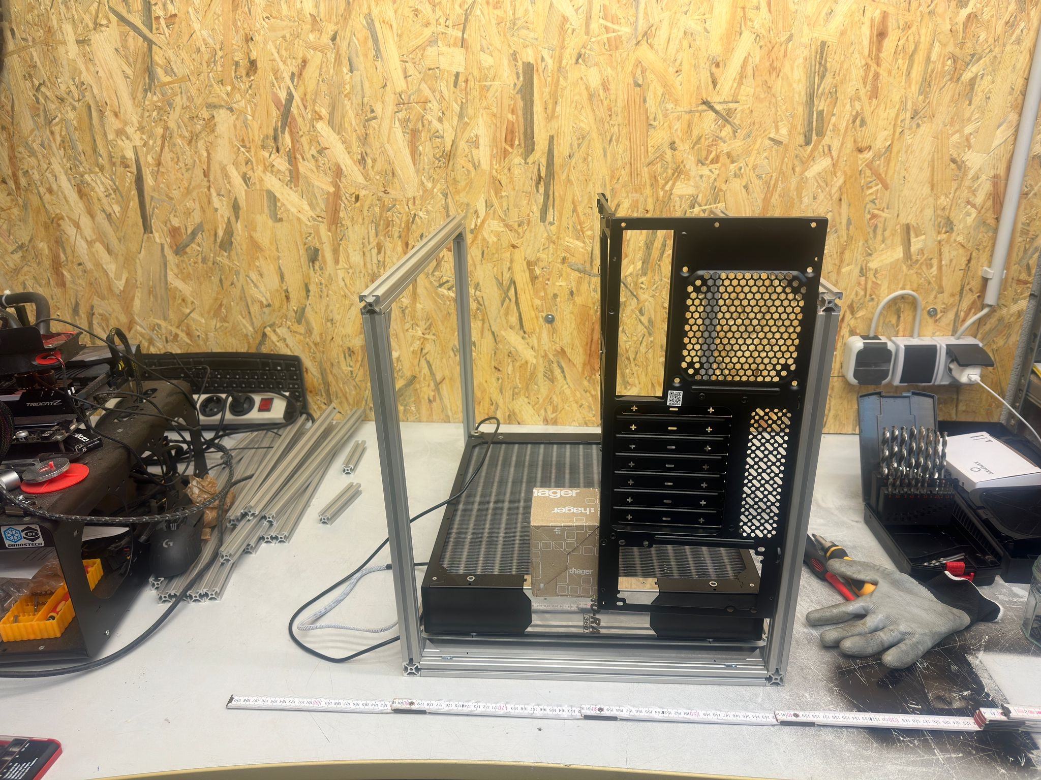

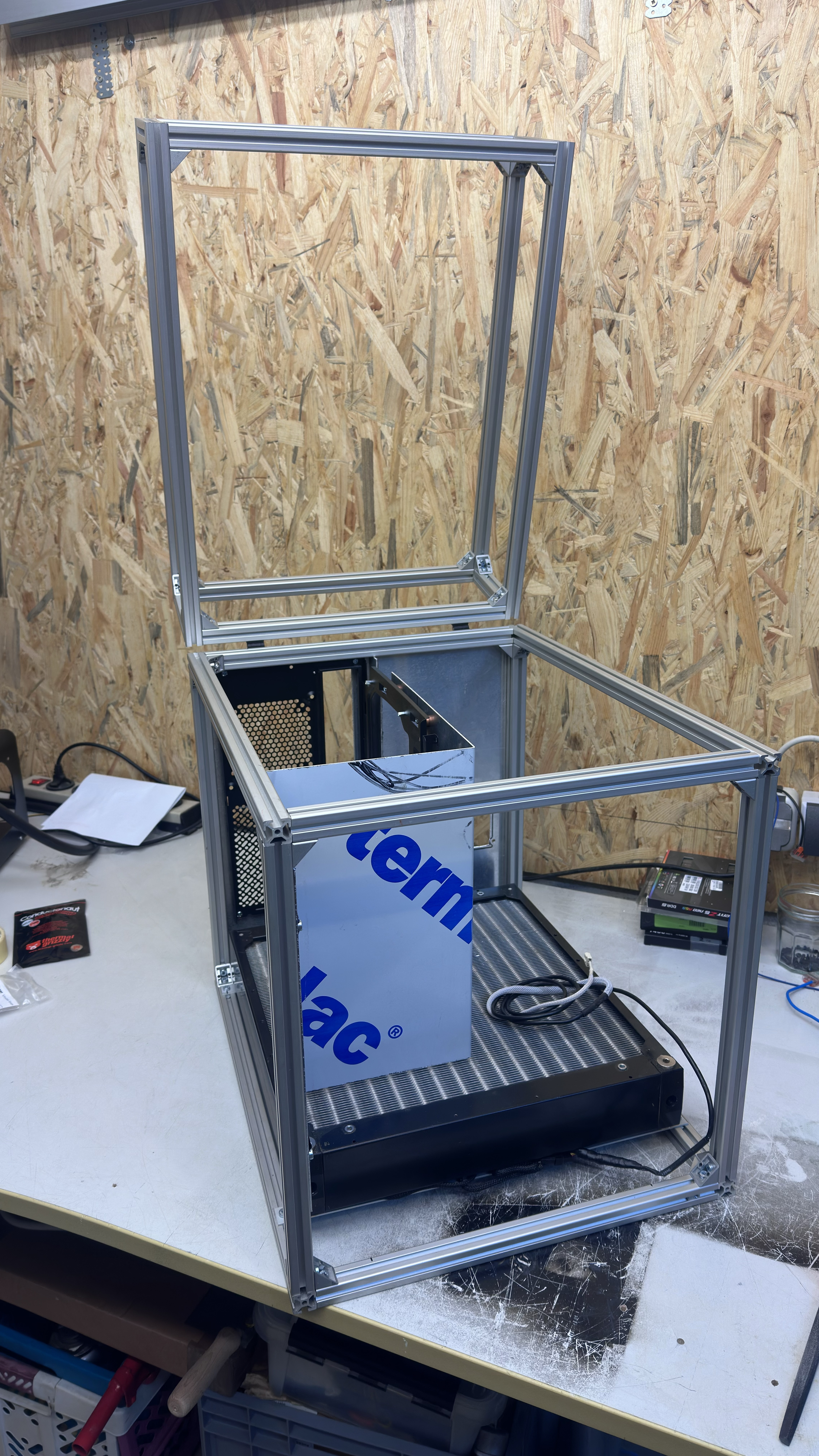

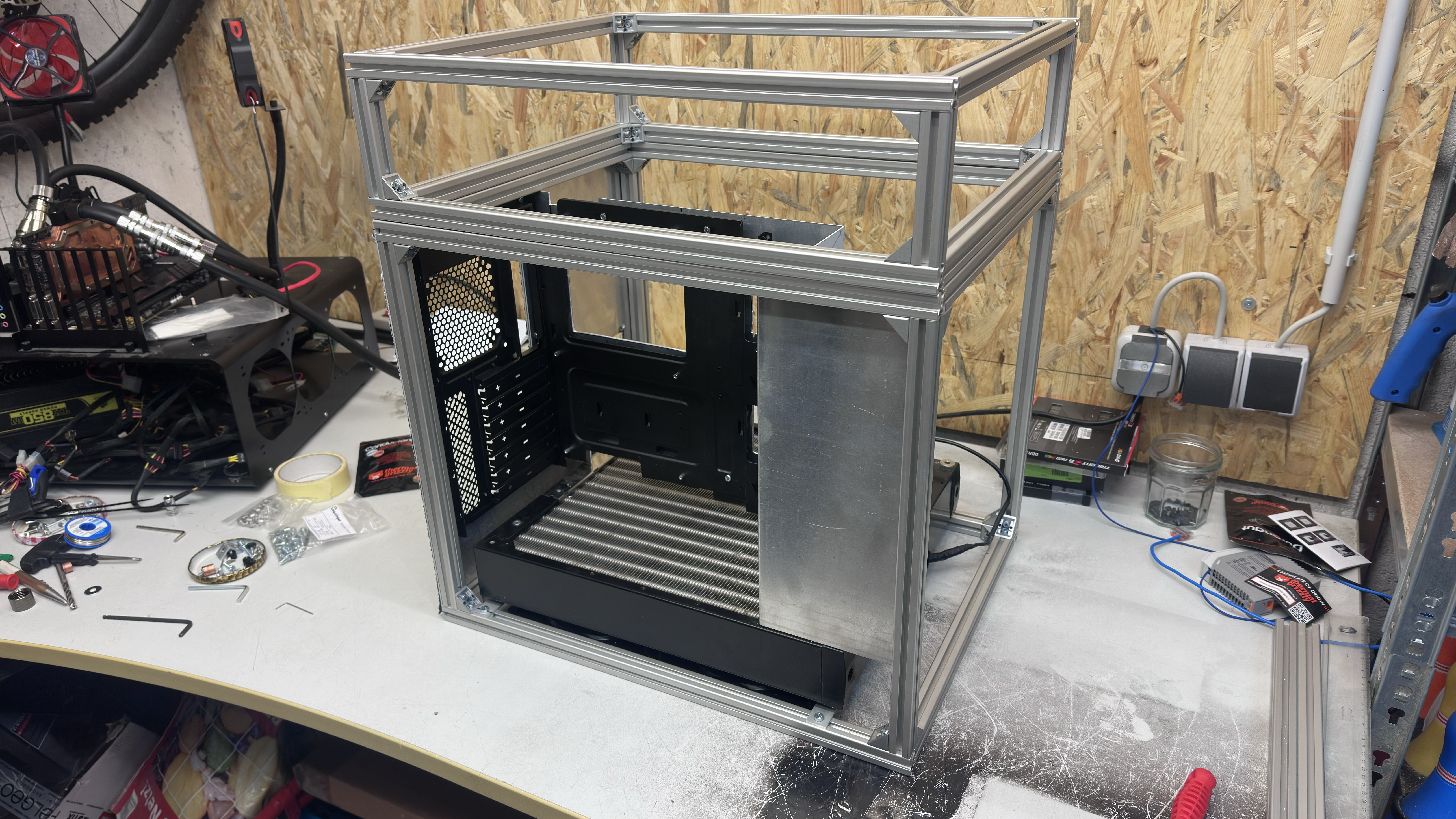

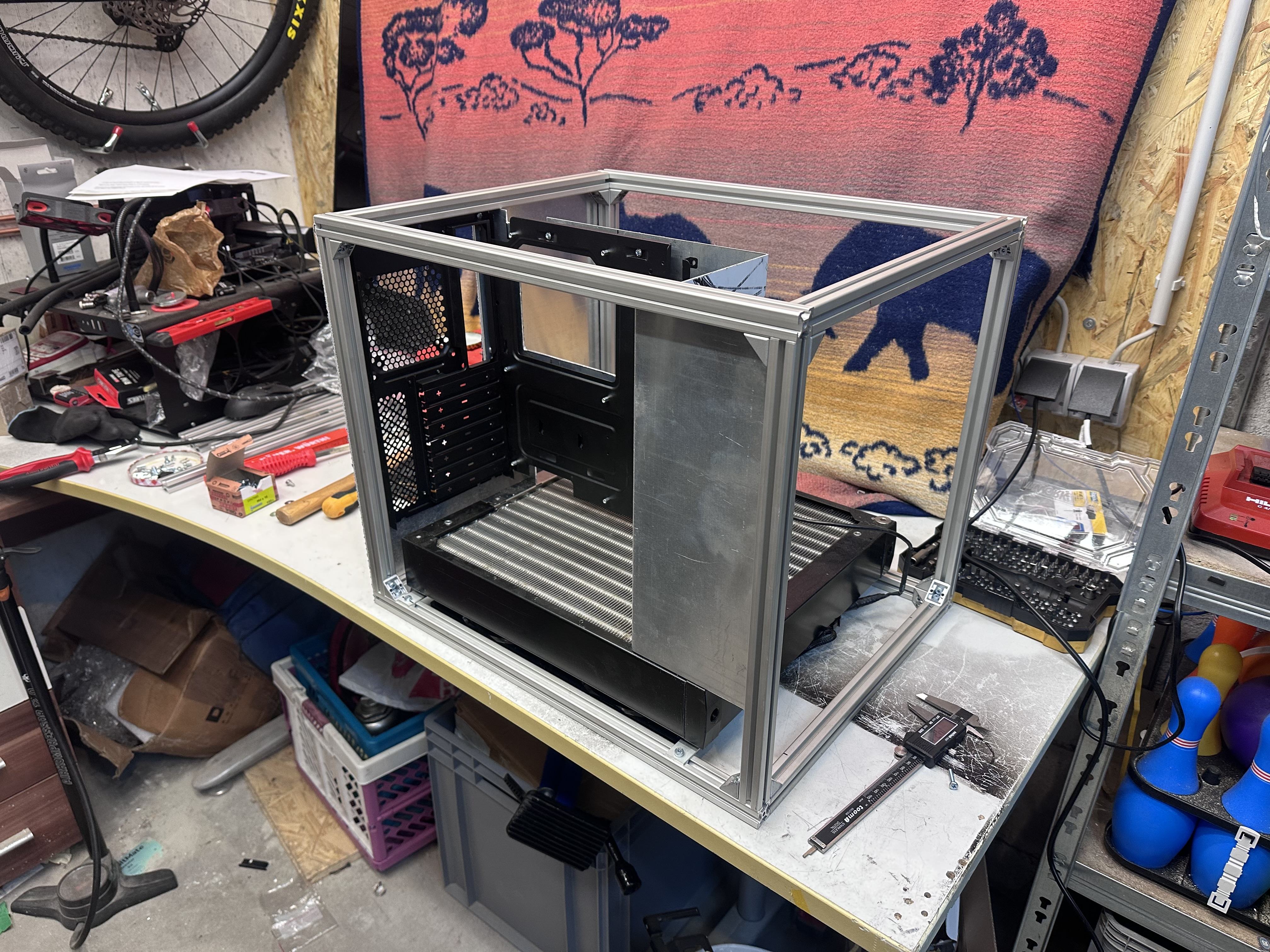

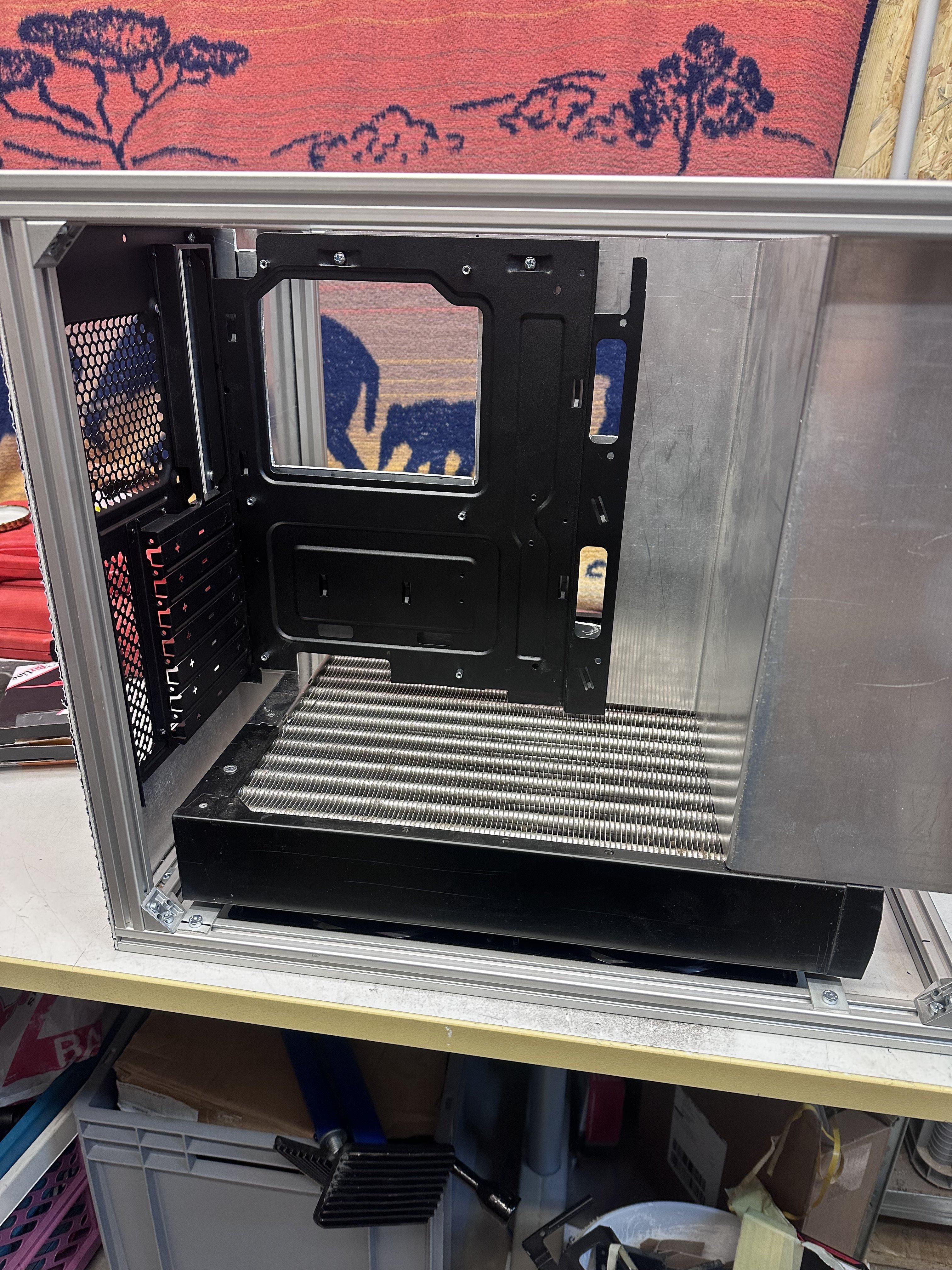

Wie oben genannt, werde ich in der nächsten Monaten einen Cube Case der etwas anderen Art bauen.
Es werden vielleicht nicht alle Sachen top sein, werden in laufe der Bauphase korrigiert
Derzeit lade ich nur zwei Bilder aus dem Handy.
Der Rest der Bilder wird mit digitalen Spiegelreflex Kamera gemacht und als Link hinterlegt.
Das Gehäuse wird eher universell gebaut um spätere Hardware aufnehmen zu können.
Es wird aus zwei Kammern bestehen.
Die Sichtseite um die Hardware aufzunehmen und die Rückseite für Pumpe usw.
Geplant ist:
- ein Kühlkreislauf
-2* DDC 4.2 im Dualtop

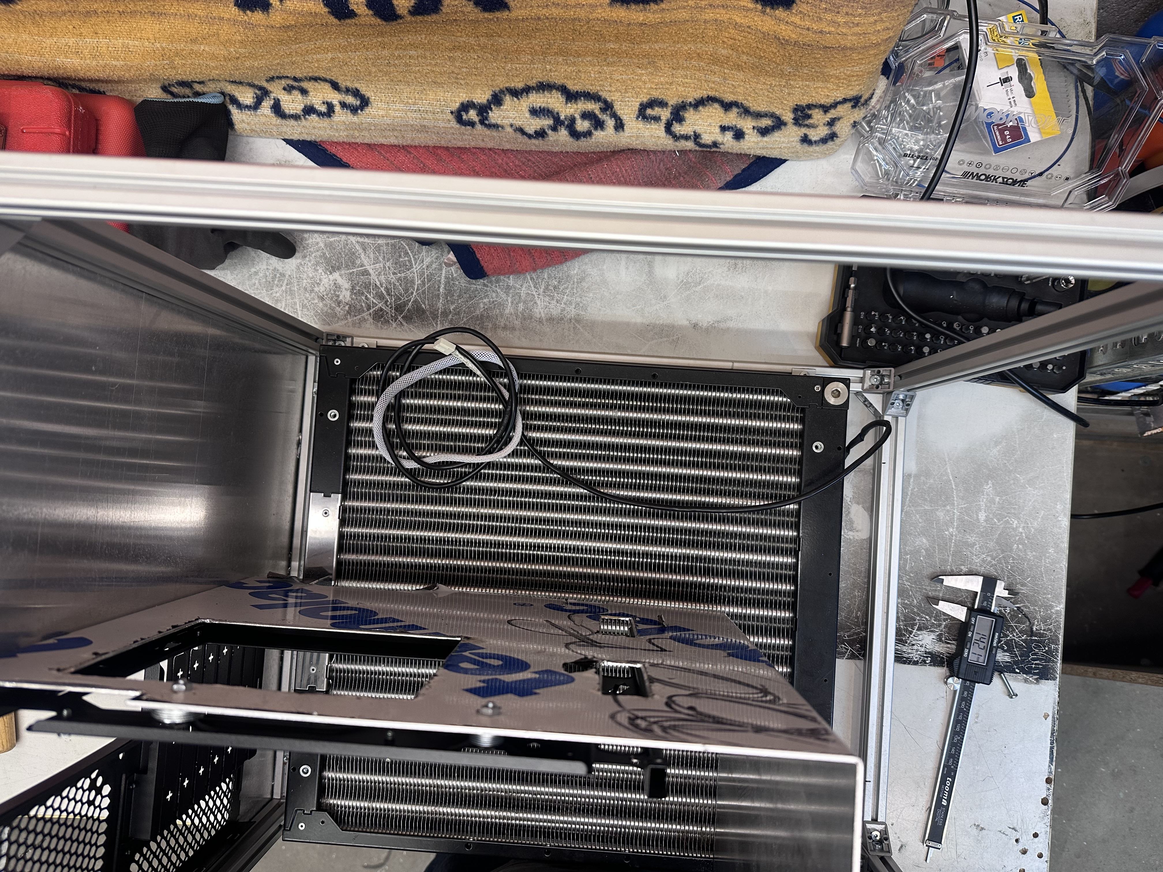

-2* MoRa 3 360@180/200 Lüfter
-4* Gehäuselüfter 200
-beide MoRa werden nach innen belüften
-auf Rollen
-AGB außen an der Rückseite vom Gehäuse
-ausschließlich EPDM Schlauch in 16/10 oder 13/10
-Gehäuserahmen aus Profil mit Nutstein
-Verblendung von Gehäuse derzeit offen, tendiere aber zu Alublech
-Mainboardträger musste ein anderes Gehäuse dran glauben. Der wird noch gekürzt um in das erste Segment zu passen. Das kommt auf eine Zwischenwand.
Das Netzteil wird auf der anderen Seite wohnen mit der Pumpe usw.
Das war es für erste. a74e37c2-953e-4560-9c55-f409482e3aed.jpeg4515a5f6-d986-4c2f-8e58-709271fe24d6.jpeg

sieht interessant aus, werde ich mal weiter verfolgen.
edit: ich glaube du hast dich bei der pumpe vertan, vermutlich wollest du ddc oder d5 schreiben, anstatt 420 ;)

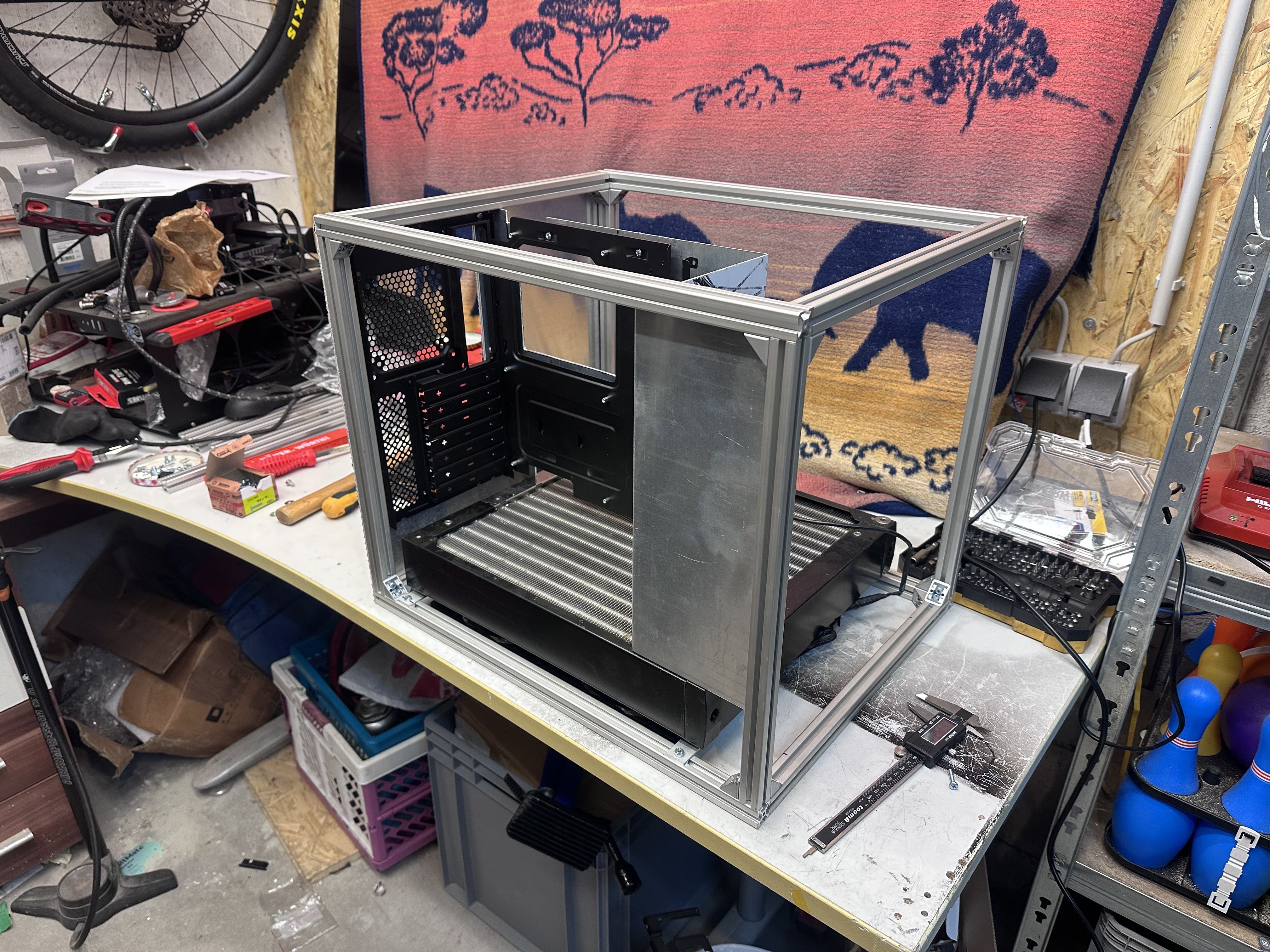

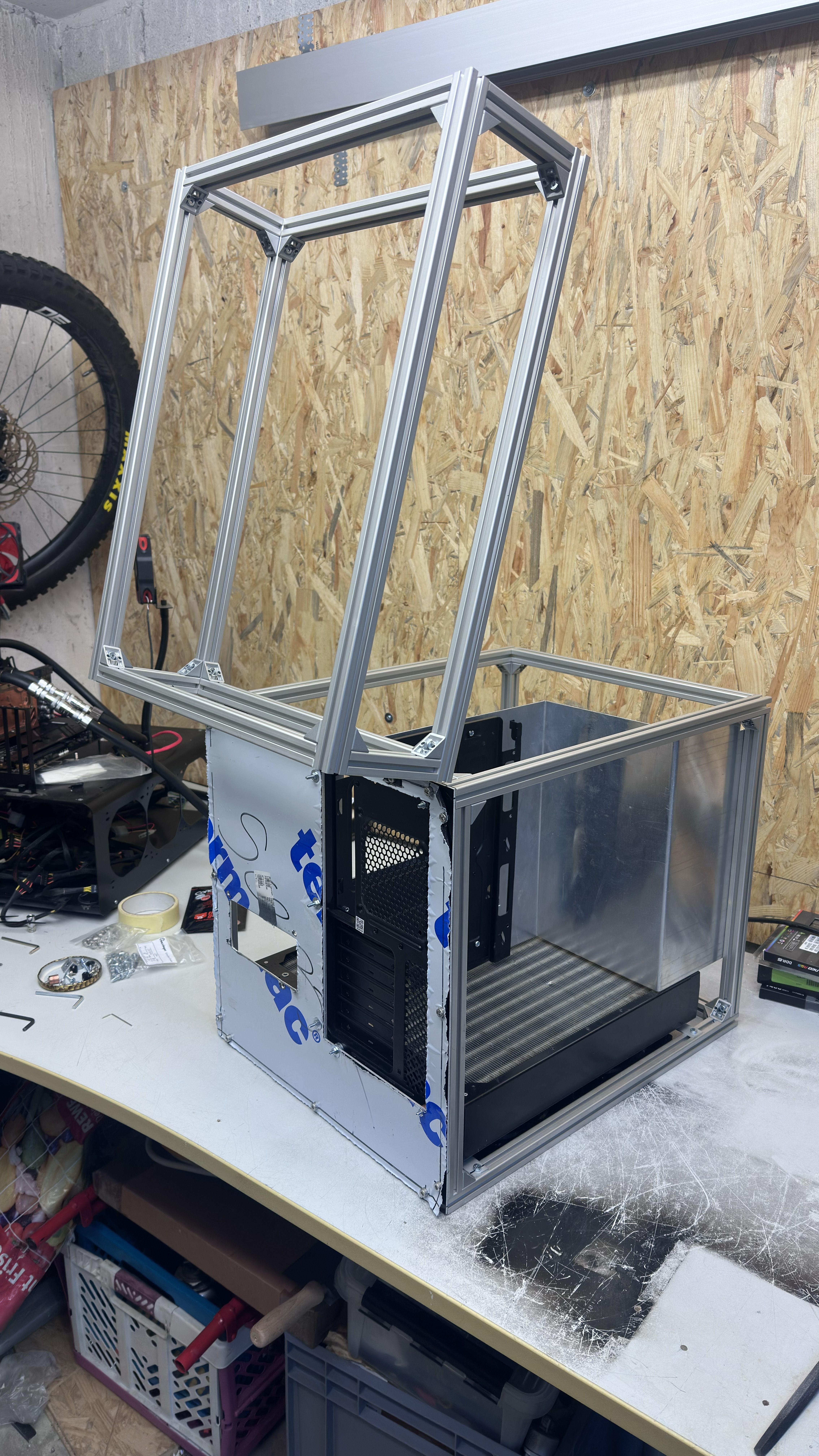

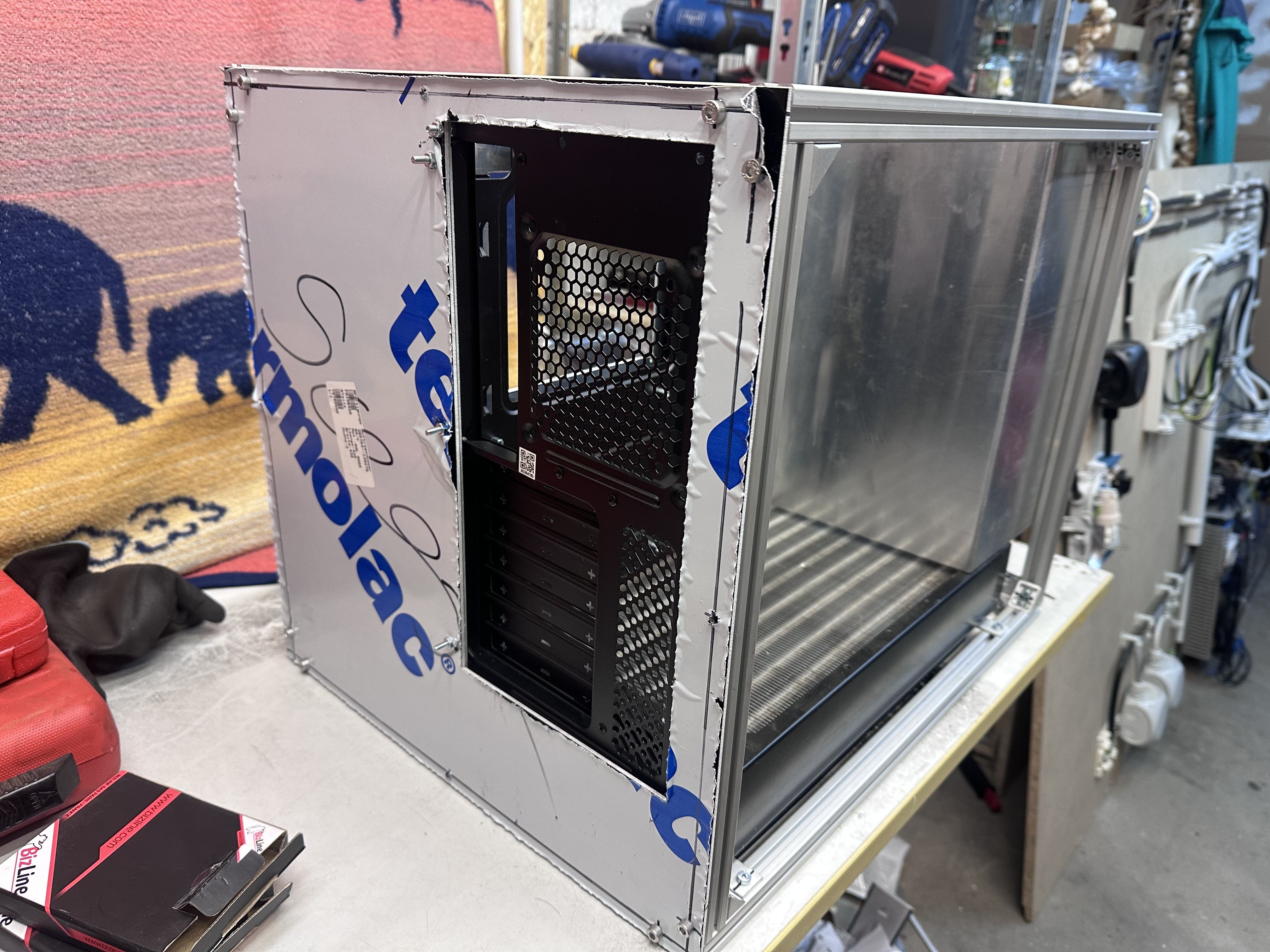

1. Heute wurden die Bleche für Rückseite und das Mittelblech für Trennung bestellt(Alu tiefschwarz 2mm stark) bereit gekantet und Ausschnitt.
Liebe Forum Mitglieder, endlich geht es weiter.
War beschäftigt mit Meisterschule und Gründung eigener GmbH Firma.
Ziemlich viel Stress.
Nächste Tage folgen Bilder.

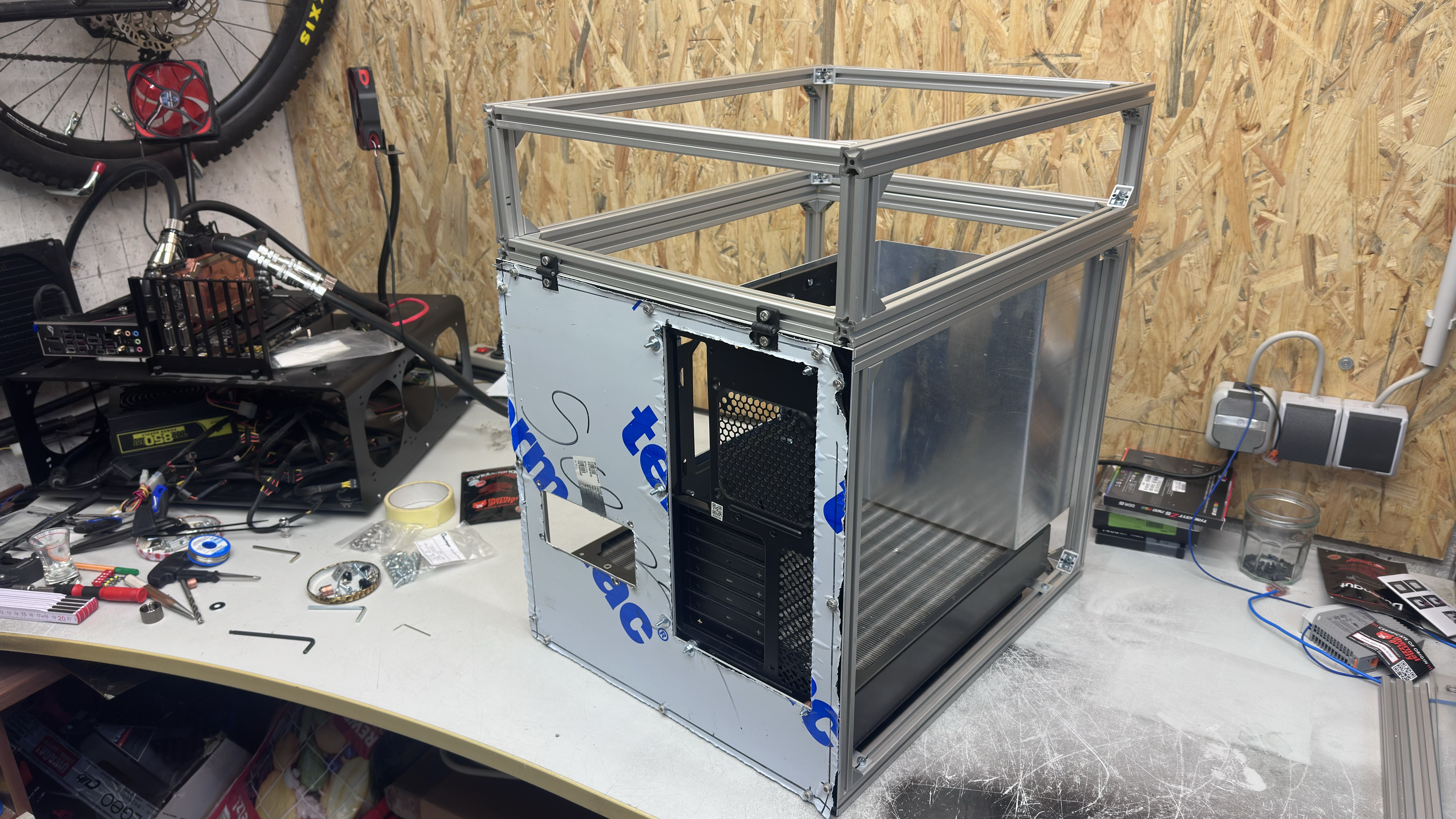

Kleines Update mit quick&dirty Bildern.
Es folgt ein Update mit Kamera.

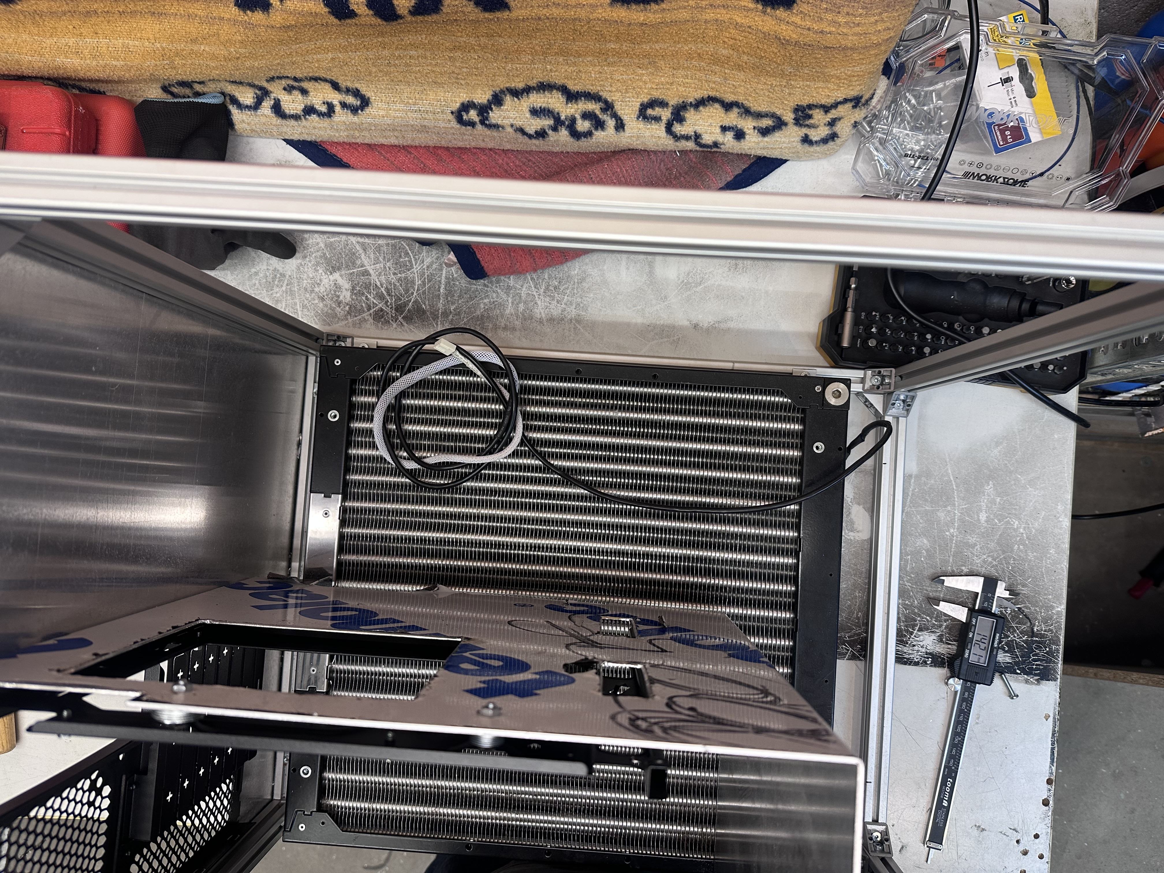

Oben kommt ein Aufsatz mit einen weiteren MoRa auf Scharniere. In der Front ein 2x200 mit zwei weiteren Lüfter.
Als nächstes folgt Ausbau der Rückseite mit Pumpe etc.
Die Bilder lasse ich oben im Eingangspost.

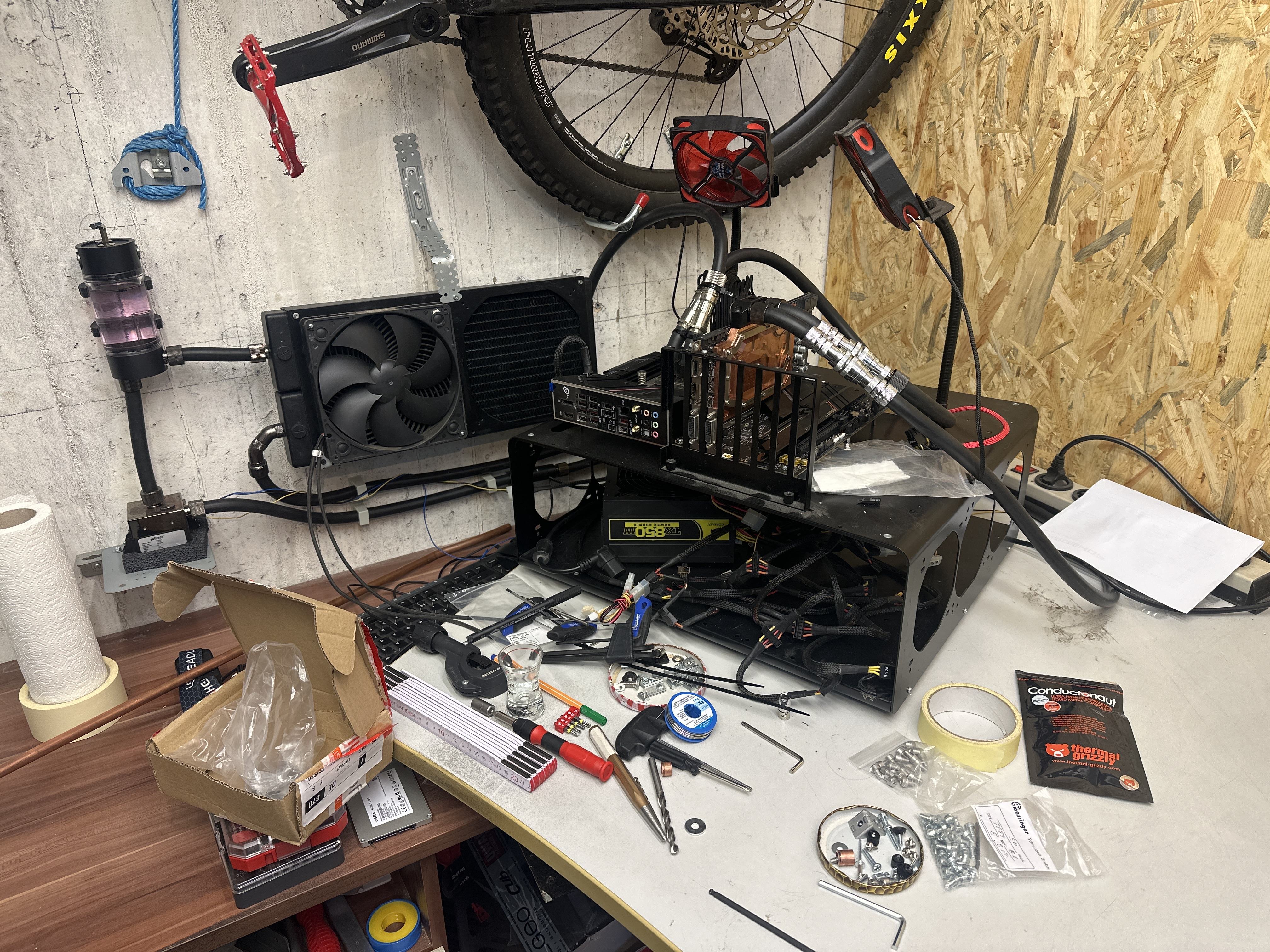

2. Nach langer Zeit gab es kleines Update.
Arbeit hält einen auf Trab.

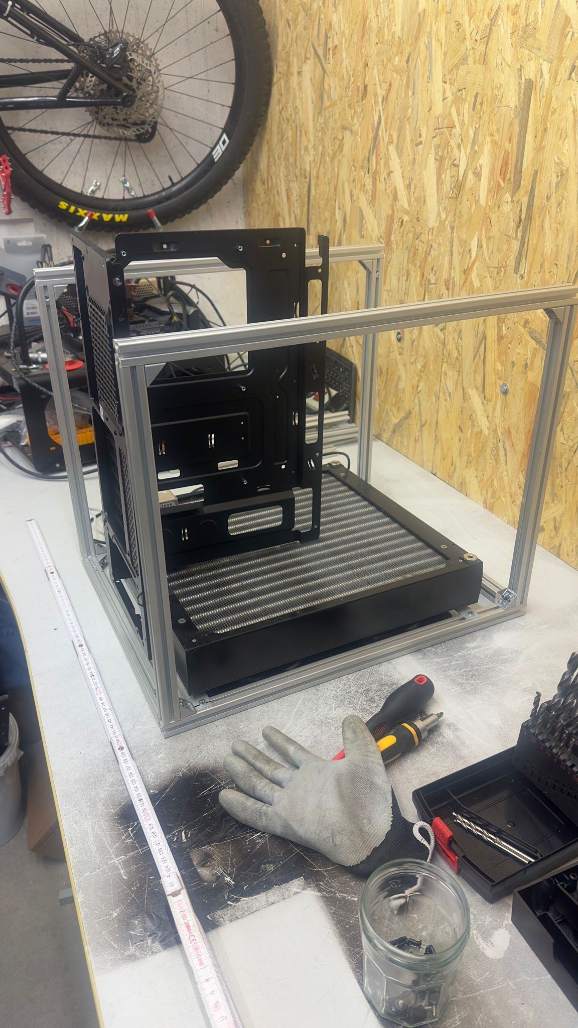

Es ging gestern etwas weiter.
MB Tray wurde etwas angepasst und der Aufsatz kam drauf.
Die Test Station wurde umgebaut.
Edit: habe überlegt eine 120mm Distro mit DDC und AGB aufzubauen. Damit die GPU einen Eigenen Kreislauf mit single mora bekommt.
Für CPU mit Dual DDC wegen RAM und CPU Kühlung
Tip von mir mach eine großen Kreislauf ist sonst verschenkte Kühlleistung
