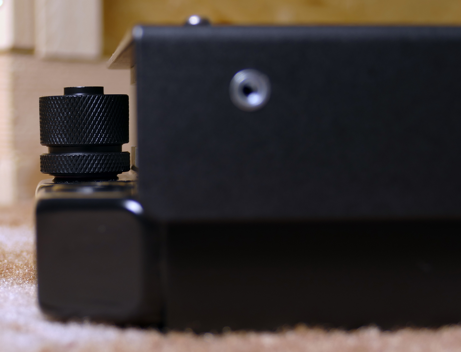

Hier bei den Classic Winkel aufpassen.
Habe die auch damals bei Watercool gekauft und der Mayhem Ultra Clear hat Bombenfest drauf gehalten.
Der Watercool EPDM den ich Zuhause habe sind die einfach bei den 90° Winkel einfach abgerutscht.
Bei den 45° und die geraden Anschlüsse hält es einwandfrei.
Auch wenn du EK ZMT hast würde ich dennoch mal dran schrauben und testen ob es fest ist.
Ansonsten habe ich noch Barrow Anschlüsse und auch Bykski. Da passt es auch wunderbar.
Das werde ich tun.

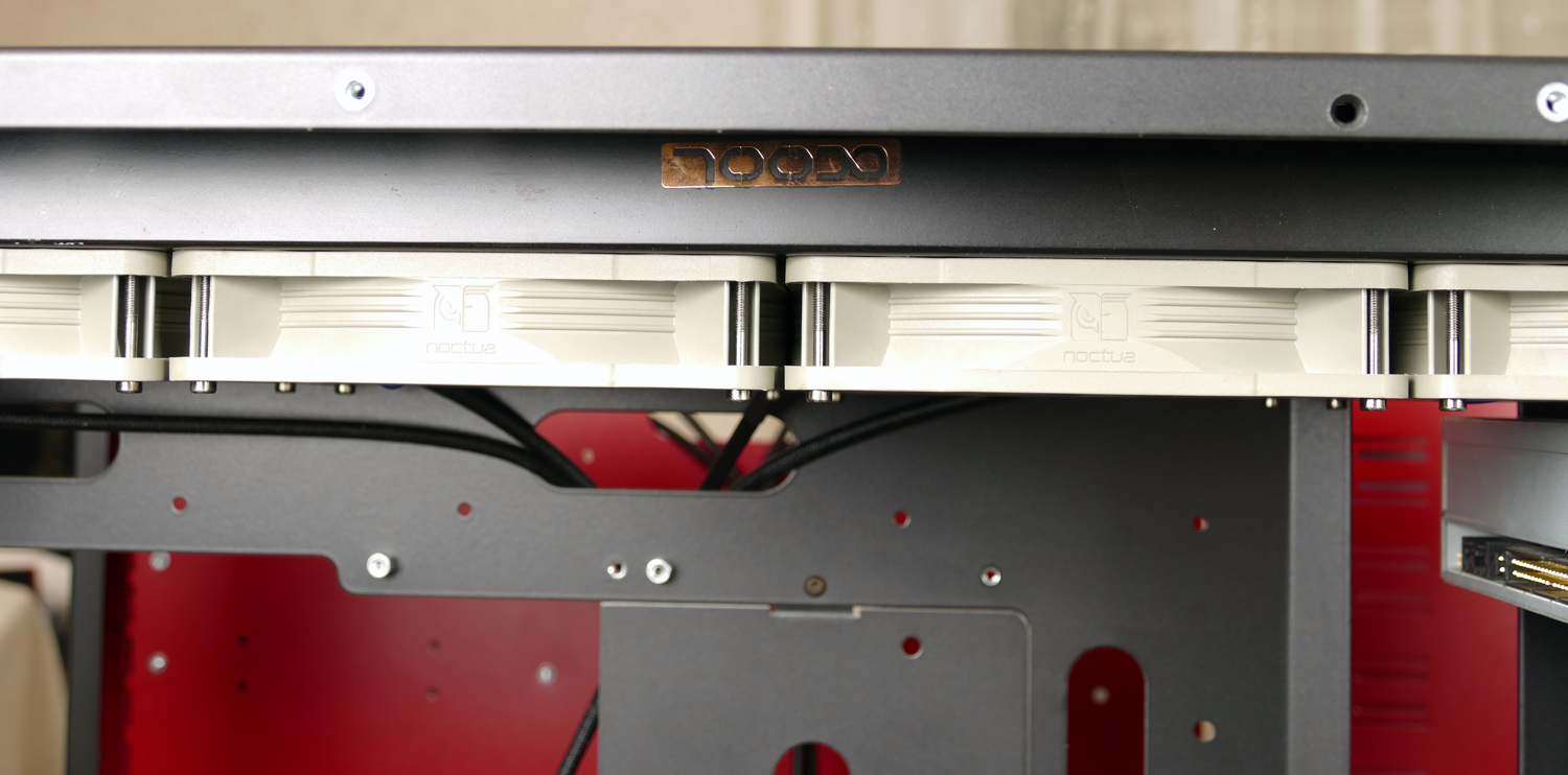

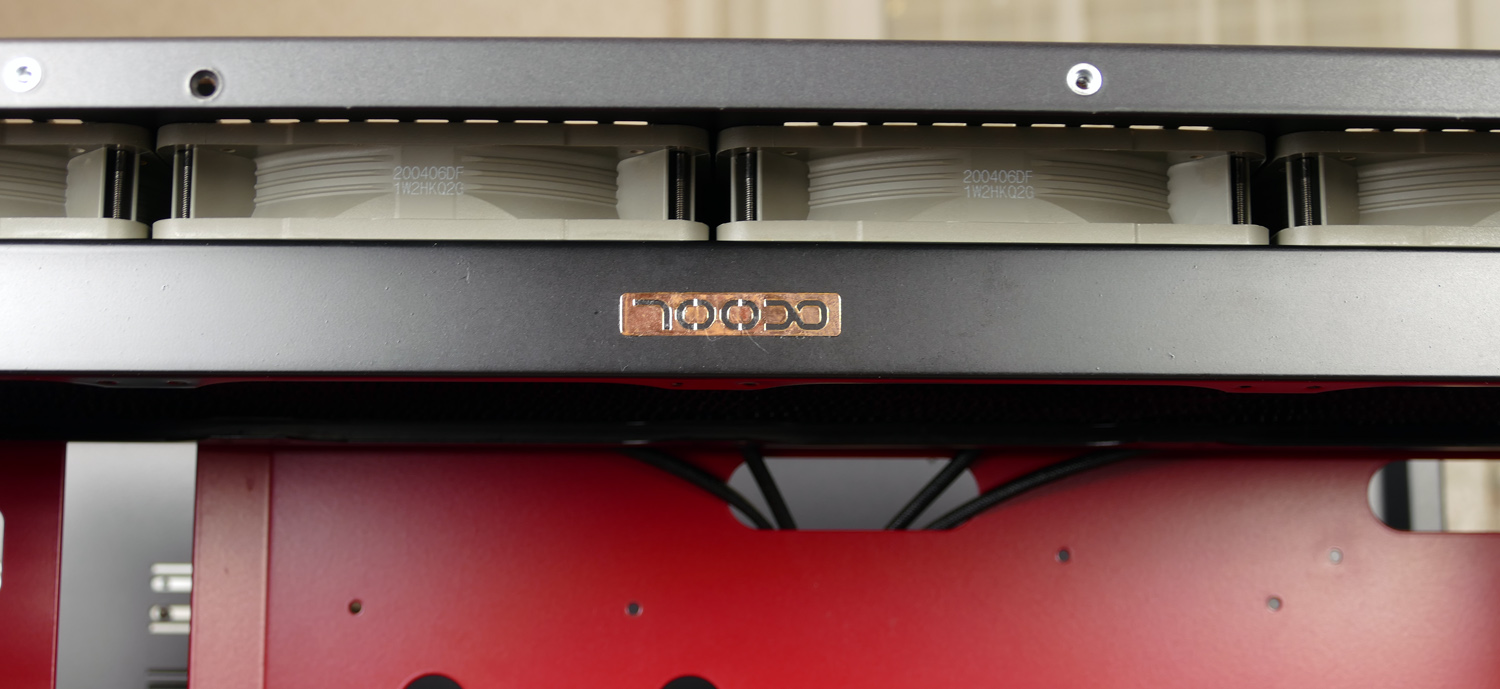

Ich mag die grauen billig Noctua nicht, die sehen immer aus, wie 5 Jahre Raucher PC. Habe die auch in meiner Kiste drin und ärgere mich jedesmal, die gekauft zu haben.

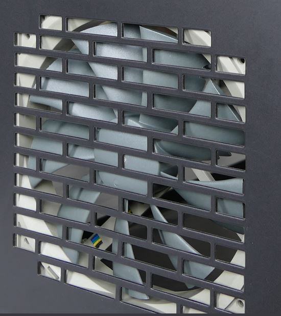

Auch wenn es so vorgesehen ist, finde ich den Lüfter viel zu dicht am Gitter. Die Verwirbellungsgeräusche hört man schon aus den Foto

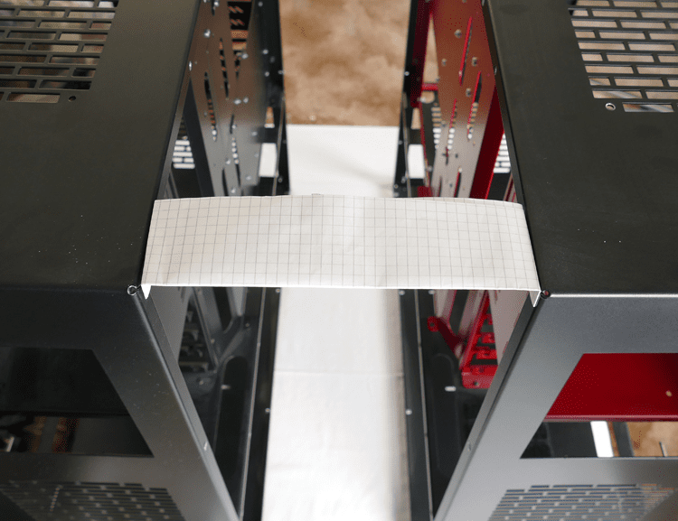

Bei der Edelstahlblende in der Mitte:
Die Gehäuse sind abgerundet:
Wenn du ein Blech mit den gleichen Abmaßen dazwischen setzt, wird man die Kanten sehen und es enstehen scharfte Kanten. Ggf. das Blech etwas zurücksetzten, so das der Übergang fließender wird:
Auch frage ich mich, wie du mal schnell an die Bauteile willst, die in die Mitte sollen. Die Edelstahlblende sollte leicht und schnell demontierbar sein....
Du bist nicht der erste, dem sich bei diesem Thema die Fußnägel aufrollen. :d Auch mein Kumpel @Hoschi sagt mir das jedes Mal, wenn es um das Projekt oder die Gehäuse generell geht.
Damit habe ich aber Null Probleme, diese Verwirbelungsgeräusche stören mich nicht. Du hast aber insofern recht, dass ich mir Gedanken machen müsste, wenn das anders wäre. Ist es aber Gott sei Dank nicht. :)
Damit hast du recht. Es kommt ein wenig darauf an, wie die Befestigungslösung zum Schluss aussehen wird. Sollte es eine Art umgedrehtes U-Profil werden (wie auf diesem Foto angedeutet),
dann würde ich davon ausgehen, dass das Mittelteil ebenso leicht abgerundete sichtbare Kanten haben wird. Sollte es eine andere Lösung werden, so würde ich es vermutlich bevorzugen, die Kanten des Mittelteils genauso abzurunden, wie das bei den Gehäusen der Fall ist. Quasi so, dass der Übergang vom rechten Gehäuse zum Mittelteil und vom Mittelteil zum linken Gehäuse jeweils in etwa so aussieht, wie auf dem von dir geposteten Bildausschnitt zwischen den nebeneinander stehenden Gehäusen.
Das ist in der Tat noch ein großes Fragezeichen, da ich noch nicht weiß, wie ich das Thema Befestigung Mittelteil löse...
Demontierbar muss sie nicht zwingend sein. Mir schwebt ein Klappmechanismus vor, sodass ich das Mittelstück bei Bedarf hochklappen kann, von vorn an die Kühlungshardware komme und die Blende solange oben gehalten wird (z.B. mit Gasdruckfedern). Aber auch da muss ich mir etwas gangbares einfallen lassen.

Ich würde den Mittelteil in 2 L Formen aufbauen, dann kannst du die vordere/obere L Form einfach per Winkel nach oben wegklappen, den Haltemechanismus, bzw. die Dämpfung kannst du ja je nach Lust und Laune gestalten zb
Ja, so in etwa schwirrt mir das tatsächlich im Kopf umher. Der hintere, senkrechte Teil wird fest verbaut, der obere/vordere Teil kann dank Scharnier und Federn nach oben geklappt werden - das wäre meine favorisierte Lösung (zumindest bisher... :d ).

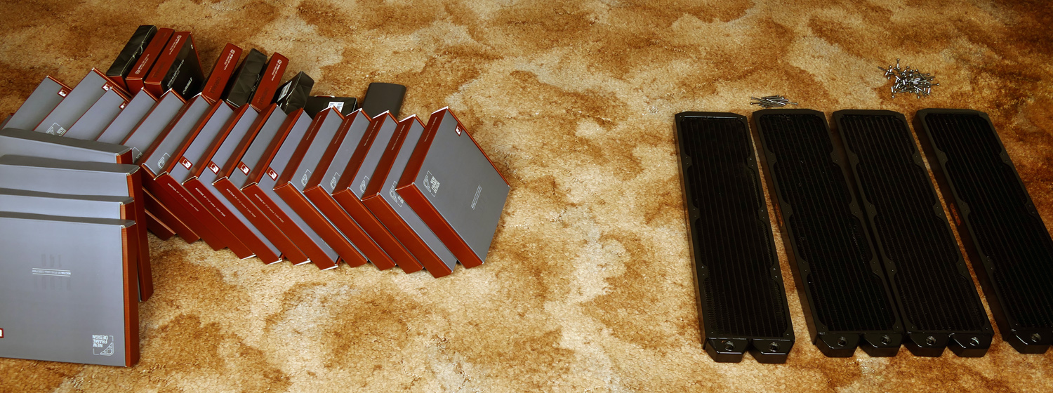

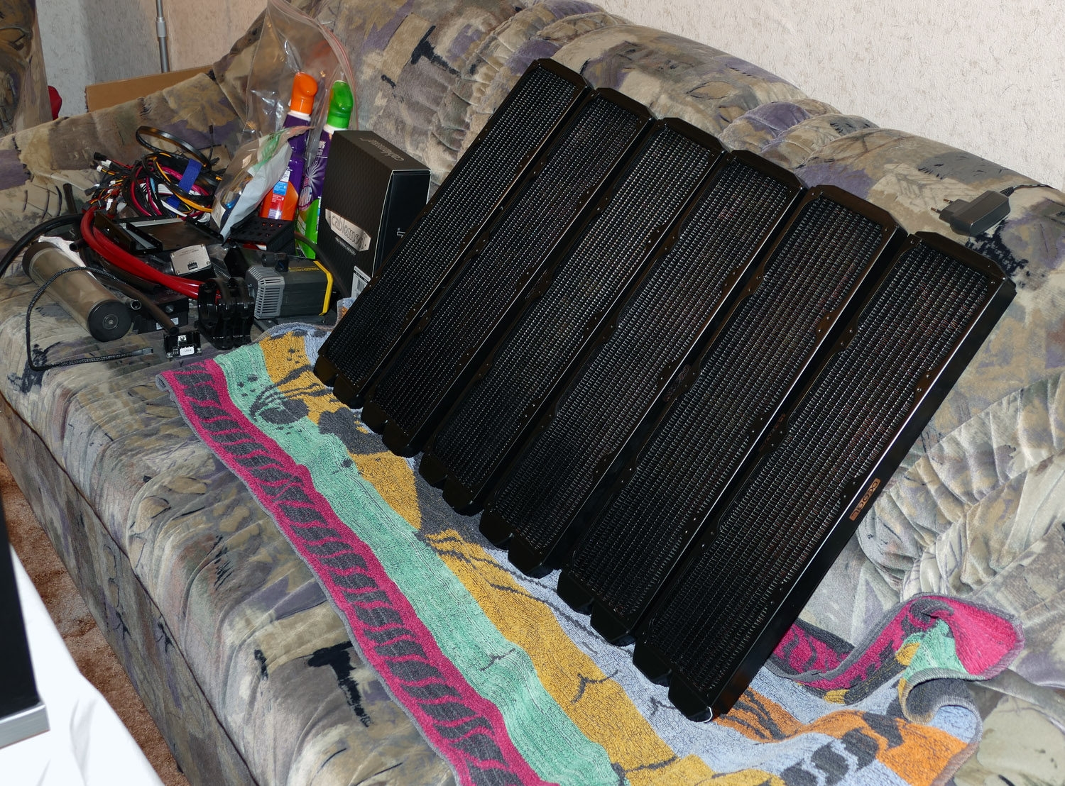

Heute gibt es endlich einen kleinen Fortschritt zum Gehäuse-Projekt. Endlich deshalb, weil ich in den letzten Wochen und Monaten leider überhaupt nicht dazu gekommen bin, mich darum zu kümmern. Aber jetzt, so hoffe ich, geht es Stück für Stück weiter.

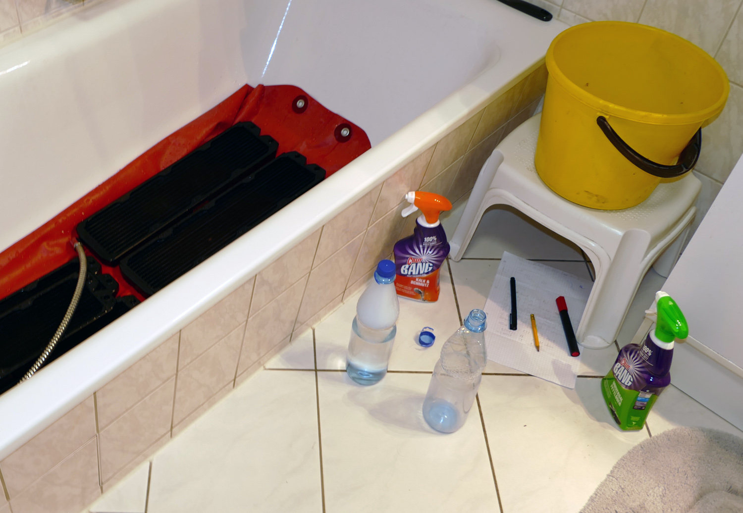

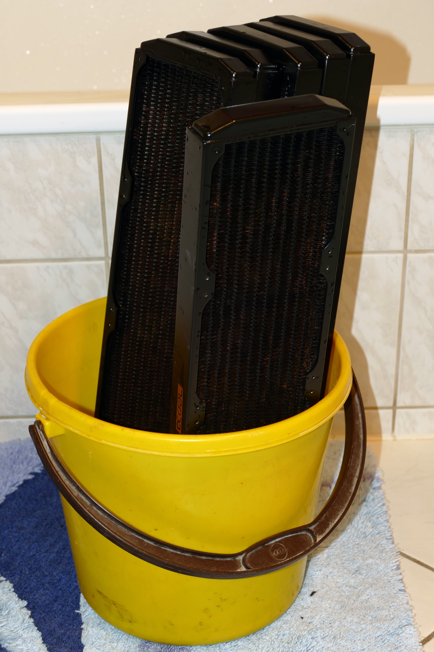

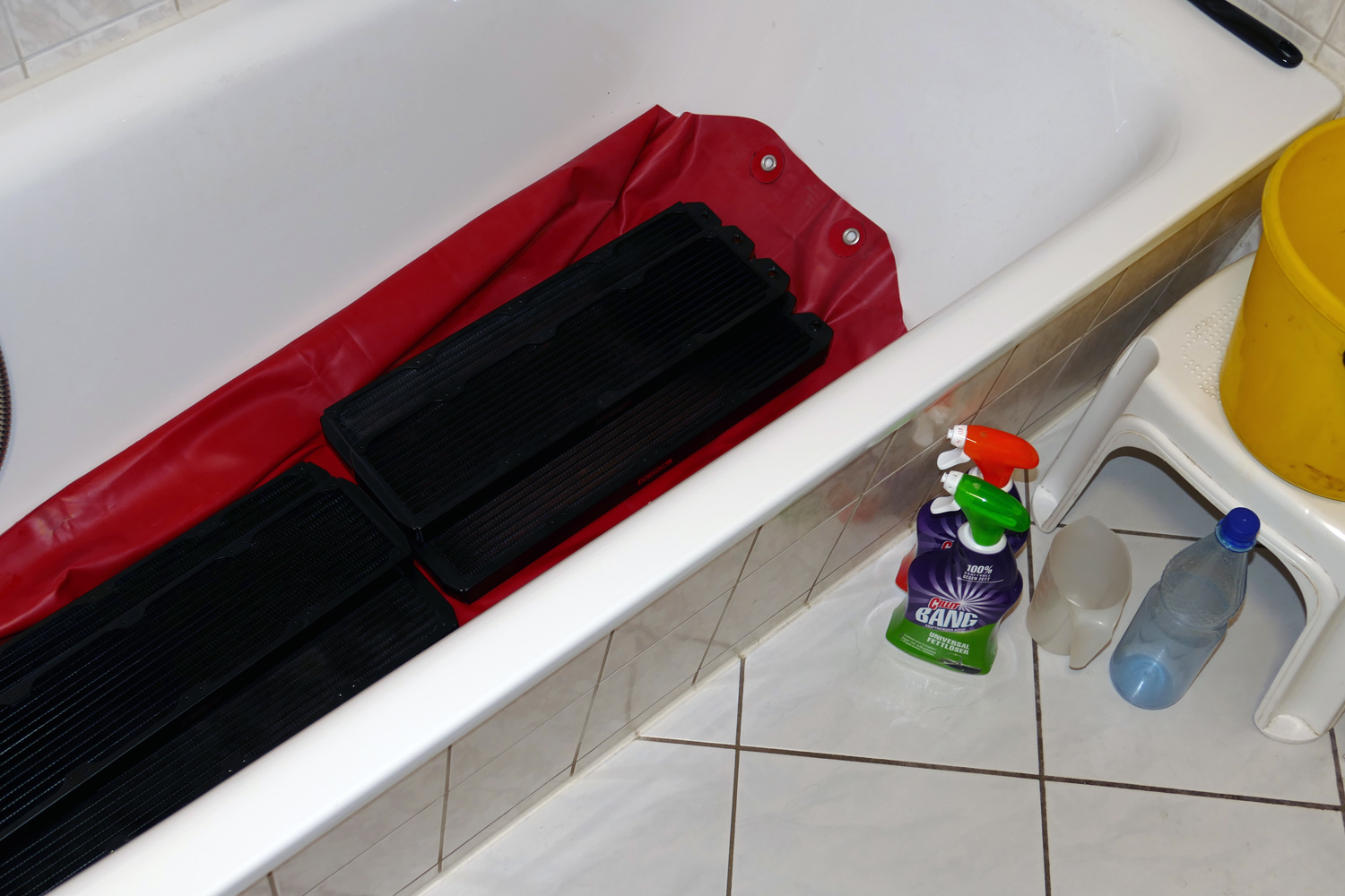

Vor einigen Tagen habe ich die Radiatoren mit Cillit Bang gespült. Das habe ich zum ersten Mal gemacht und war deshalb a) etwas nervös und b) total ungeübt. Deshalb gibt es auch nur wenige Fotos davon. *g*
Hier alles nach der Vorbereitung. Mit Gummimatte unter den Radies, damit die Badewanne nicht beschädigt wird. Und natürlich alle weiteren Utensilien bereitgestellt.
Hier haben die Radiatoren die letzte Ölung - ähm - die erste Spülung mit Wasser hinter sich. Die erste Mischung ist angesetzt und fertig zum Einsatz.
Nachdem ich alle Durchgänge inklusive Spülungen mit klarem und destilliertem Wasser fertig hatte, habe ich die Radiatoren senkrecht in einen Eimer gesteckt. Damit ging es raus in die Werkstatt, um die Radiatoren äußerlich mit dem Kompressor abzublasen.
Danach habe ich sie alle nebeneinander zum Trocknen hingestellt. Einen Tag später habe ich noch in den unteren Kammern, wo die Anschlüsse reinkommen, das zusammengelaufene Wasser entfernt. Nun sollten sie trocken sein.

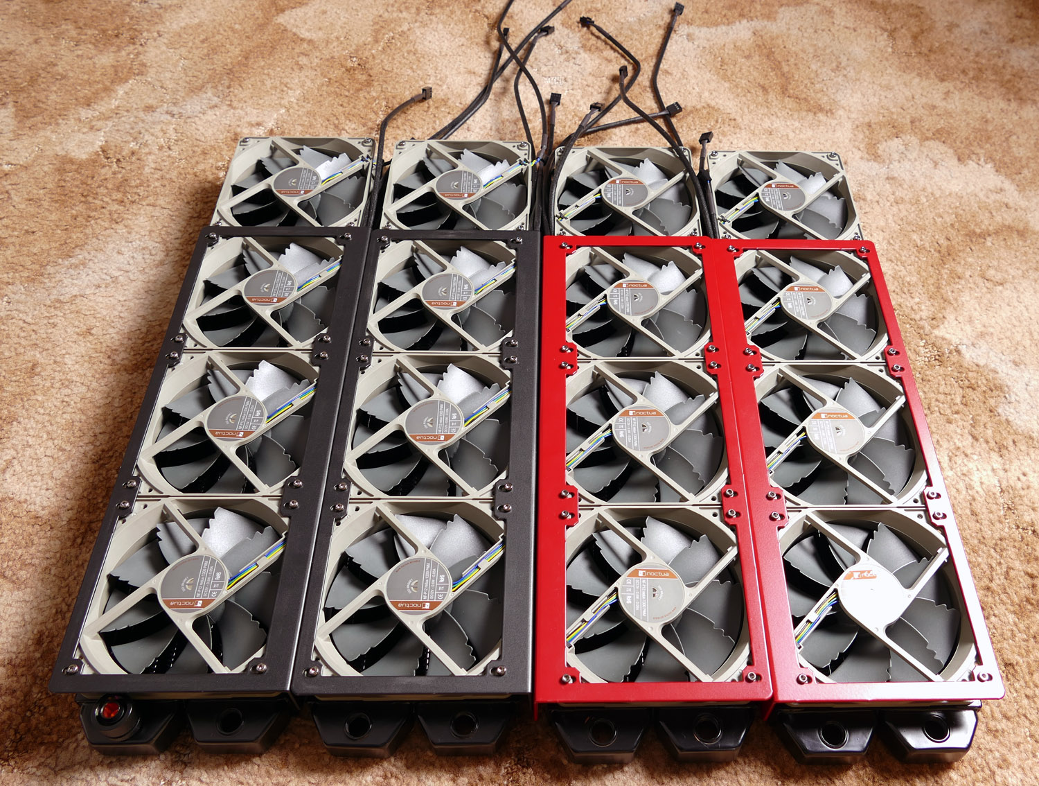

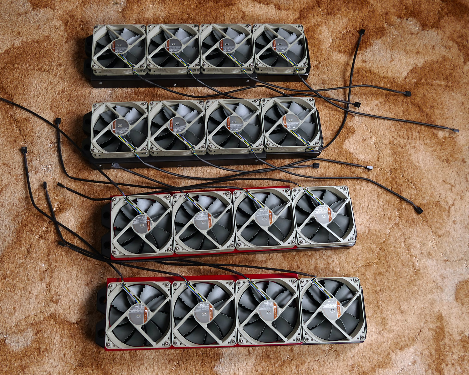

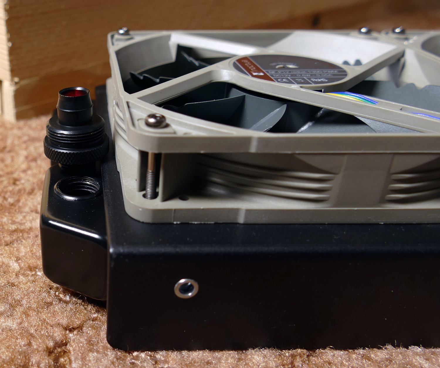

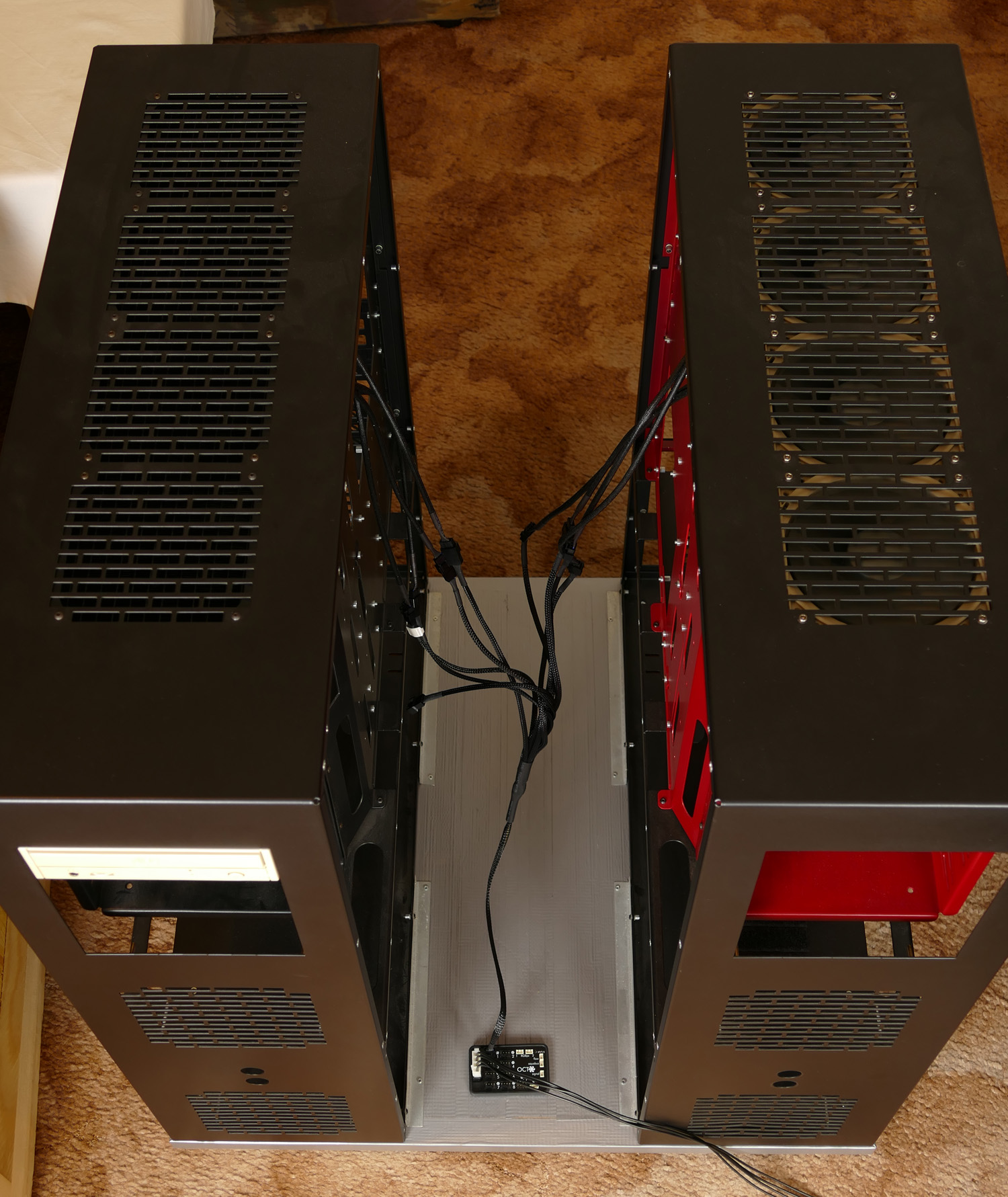

Hier habe ich einen kurzen Testaufbau gemacht. Rechts in der Konfiguration, wie ich das alte Setup betrieben habe. Die Lüfter sitzen zwischen Gitter und Radiator und sind blasend angeordnet. Links sitzen die Lüfter unter dem Radi und saugen die Luft durch.
Grundsätzlich hatte ich mit dem rechten Setup und den alten Scythe-Lüftern kein Geräuschproblem. Aber neue Lüfter bedeuten eine unter Umständen andere Geräuschcharakteristik, weshalb ich mal im direkten Vergleich probehören wollte. Gesagt, getan. Und ich muss gestehen, dass das saugende Setup (also die linke Seite) deutlich besser abschneidet. Auf der rechten Seite sind die Lüfter nicht nur lauter, es kommt auch noch ein brummendes Geräusch dazu - möglicherweise wird durch den ungünstigen Aufbau das Motorgeräusch verstärkt.
Somit ist die erste "Designentscheidung" gefällt: Oben wird saugend verbaut!

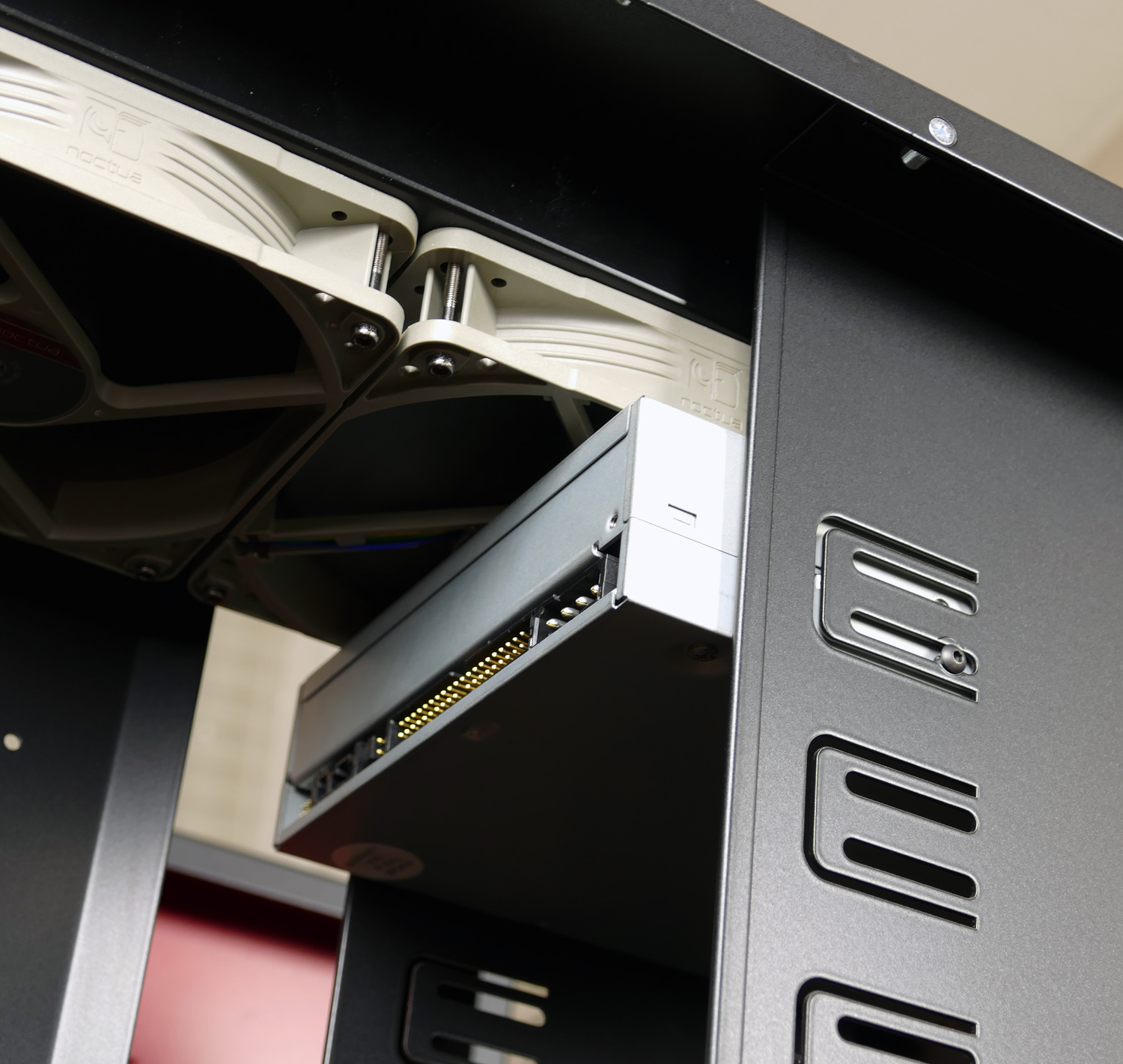

Das ergibt aber gleich wieder ein kleineres Problem.

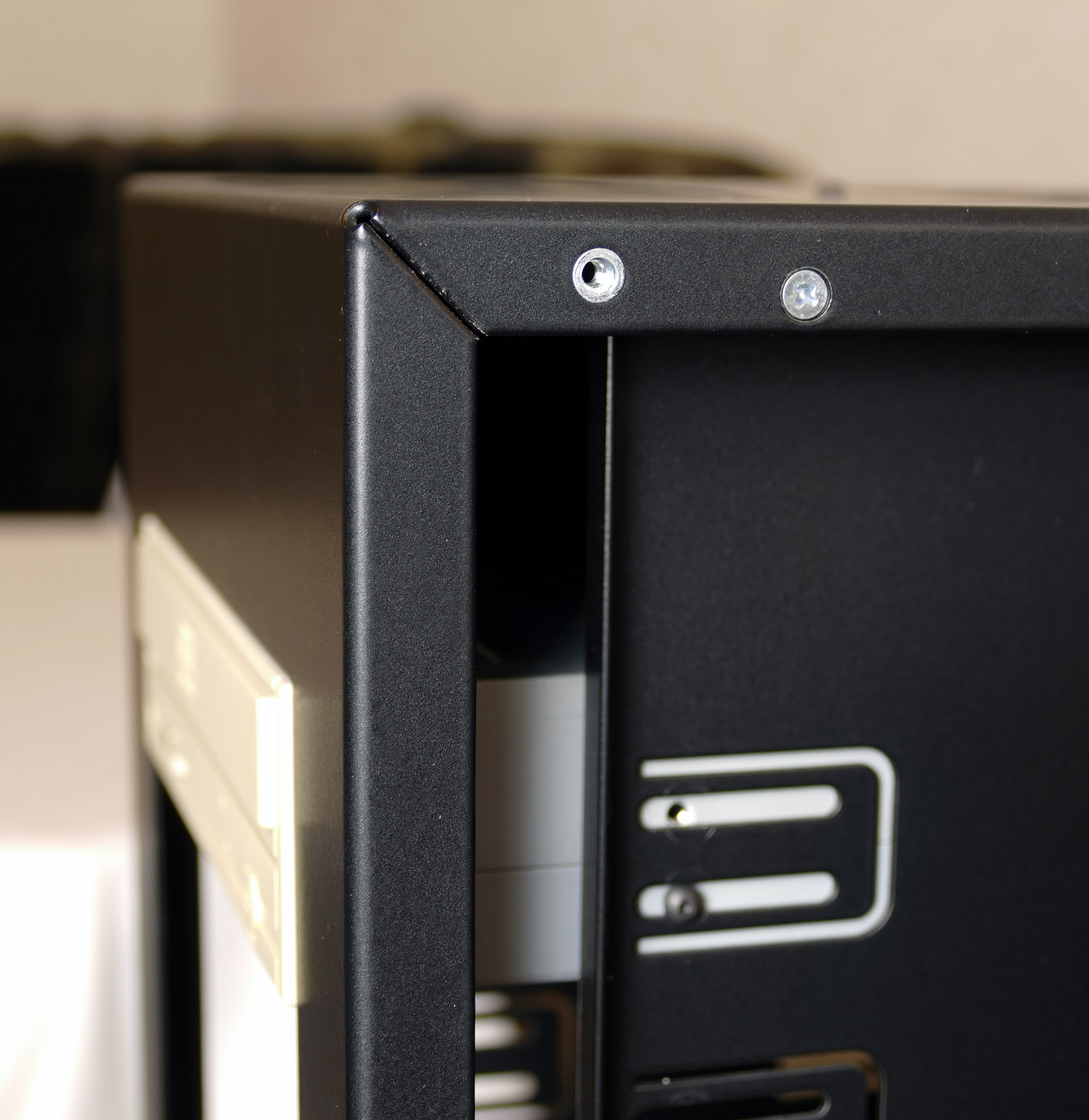

Probehalber habe ich ein CD-Laufwerk eingebaut. An der Stelle sollen eigentlich in beide Tower die Blu ray- bzw. DVD-Laufwerke. Die mag ich aus optischen Gründen ganz oben, nur leider werden sie von einer Lüfterhälfte angeblasen. Damit werde ich aber wohl leben (müssen). Denn erstens fällt das in Sachen Lautstärke/Geräusche nicht auf und zweitens will ich deshalb die Laufwerke nicht nach unten sätzen - das gefällt mir überhaupt nicht. :fresse:

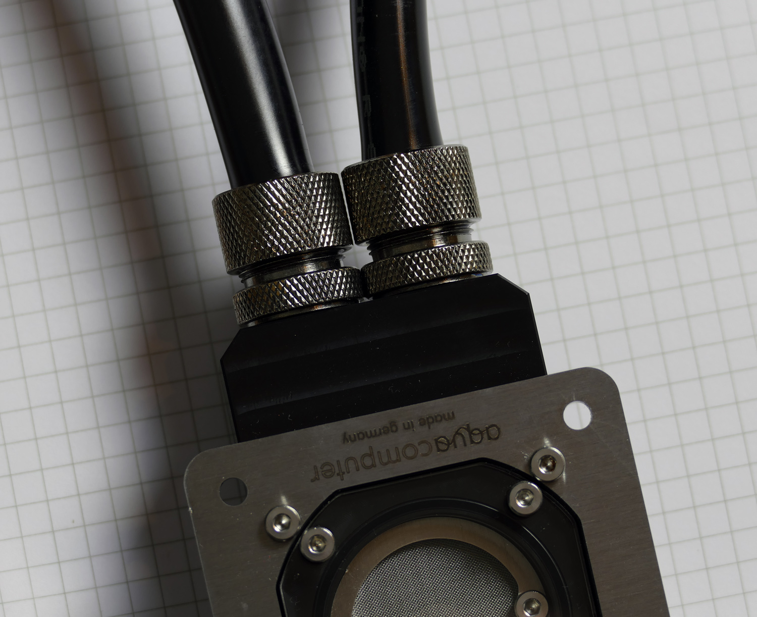

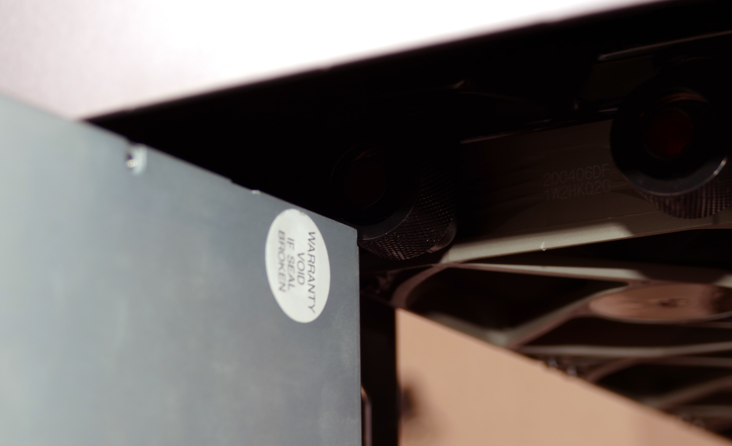

Mit etwas Pech gibt es da aber noch ein anderes Problem:
Die Anschlüsse sind minimal zu "dick". Sie liegen auf den Laufwerken auf bzw. werden minimal nach oben gedrückt. Das Bild dient nur zur Veranschaulichung, in Wirklichkeit ist das Problem etwas geringer. Ich bin mir aber noch nicht sicher, ob ich das so belassen kann. Das werden weitere Tests zeigen.
Die Alternative wäre, die Radiatoren so zu drehen, dass die Auslässe wieder auf der Rückseite der Gehäuse sind - ganz so, wie ich das früher bei meinem Reverse hatte. Aber dann sind die Schläuche natürlich wieder komplett im Sichtbereich, was ich bei der Neugestaltung vermeiden wollten.

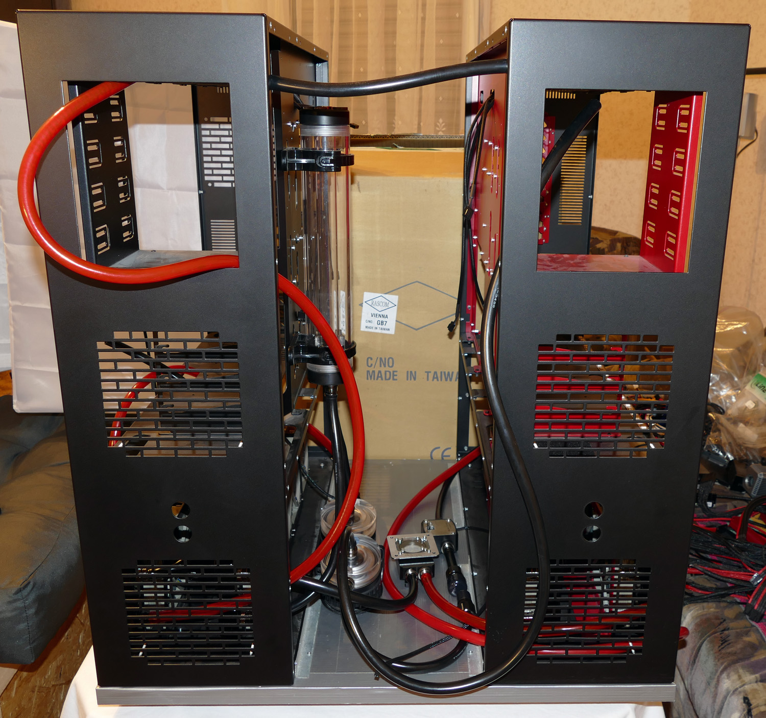

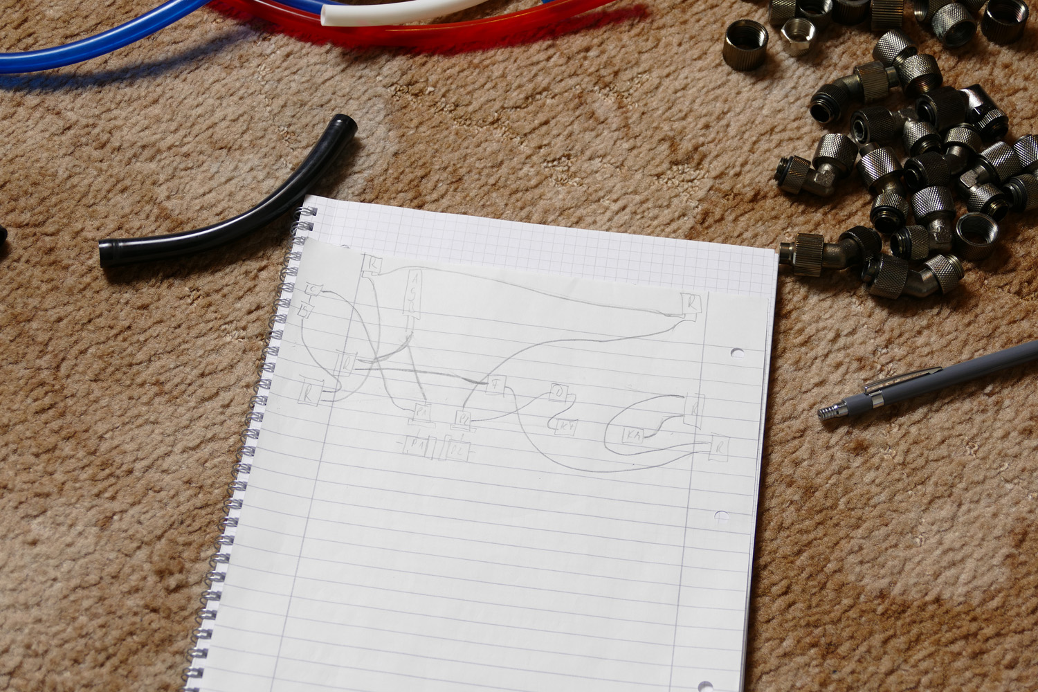

Eigentlich sollen die Schläuche an der Gehäusefront entlang laufen und durch dieses kleine verbleibende Loch oberhalb der Laufwerke durchgeführt werden. Ob ich da aber überhaupt zwei 16er Schläuche durchbekomme, muss sich auch erst noch zeigen. :fresse:

Kannst du nicht in den oberen Schacht ein Aquaero setzen oder sowas? Dann wäre er wenigstens nicht frei. 😉
Oder du nutzt einen 12mm Lüfter an der Stelle (ok das Radi Problem würde das nicht lösen).
Könnte ich schon, will ich aber nicht. :fresse:
So "hübsch" ein vernünftiges Aquaero auch ist - mir gefällt sowas in der Gehäusefront nicht. Mit einem DVD-/Blu ray-Laufwerk kann ich optisch noch ganz gut leben, es muss nach meinem Geschmack aber ganz oben sitzen. Ansonsten finde ich das Gesamtbild nicht gut.
Ich bin mir noch nicht sicher, was ich mache.
Variante 1: Laufwerk nach unten setzen -> gefällt mir nicht
Variante 2: auf Laufwerk komplett verzichten -> will ich nicht, da ich ab und zu doch mal etwas lesen/schreiben muss (selten, aber es kommt vor)
Variante 3: irgendeine Art von Stealth Mod, bei der das Laufwerk unten sitzt, die Front optisch aber "clean" ist -> wird schwierig, da ich keine Ahnung habe, wie ich das hinbekommen soll
In den nächsten Tagen werde ich einige weitere Tests in Bezug auf die Schlauchwege machen. Vielleicht drehe ich den Radiator testweise einmal so, dass die Anschlüsse im Heck sind. Ggf. lassen sich die Schläuche recht unauffällig durch das MB-Tray rausführen - dann hätte ich zumindest keine Platzprobleme mehr und das Laufwerk könnte da sitzen, wo ich es haben will.
Du meinst direkt oberhalb des Laufwerkes?
Das sind 480-mm-Radiatoren, es sind also schon 120er Lüfter montiert. Die 140er kommen in die Gehäusefront.
Oder meinst du etwas anderes und ich habe dich missverstanden?
Bei einem Kumpel habe ich das so gelöst, da kein Schacht mehr vorhanden ist: Ich lasse Sata Strom und Datenkabel zugänglich an einer Stelle im Gehäuse liegen. So kann er das Laufwerk im seltenen Fall doch anschließen.
Das war etwas ungenau, ich meine einen Lüfter mit 12mm Höhe statt den üblichen 25mm. ZB Noctua NF-A12x15.:)
Das wäre zwar auch noch eine Variante, sowas liegt mir aber auch irgendwie nicht. Und bei den Gehäusen ist das auch nicht ganz so einfach: Pro obere Seitenabdeckung darf ich 11 Innensechskant-Schrauben lösen, um beidseitig ranzukommen (also insgesamt 22 Stück) - ja nach Gestaltung der künftigen inneren Seitenteile etwas weniger.
Da kommt mir aber gerade eine Idee. Vielleicht bekomme ich den Blu ray-Brenner ja vorn unten im Mittelteil unter. Dann könnte ich von jedem System ein Kabel dahinlegen und den Brenner dort anschließen, wo er gerade gebraucht wird. Da ich das Mittelteil ohnehin so gestalten (lassen) will, dass es einfach hochgeklappt werden kann, wäre das eventuell eine Option.
Danke für den Denkanstoß! :)
Ach so war das gemeint. Jetzt sehe ich auch, dass du 12 und nicht 120 mm geschrieben hast - ich hab schlichtweg 120 mm gesehen (sehen wollen :fresse:) und dachte, du bist einem Irrtum aufgesessen.
Ja, mit einem 12 mm-Lüfter ergibt das Sinn. Der Gedanke an den Anblick unterschiedlich dicker Lüfter gefällt mir aber auch nicht so recht...
Ich muss gestehen, dass ich nicht gedacht hätte, dass ich mir wegen der oberen Radiatoren soviele Gedanken machen muss, was deren Einbauposition anbelangt. Aber gut, Probleme sind dafür da, um gelöst zu werden. :fresse:

Schon vor einigen Wochen habe ich die Radiatoren vorbereitet. Dazu erstmal alle 120er Lüfter auspacken und montieren. Ich habe mich dazu entschieden, auch durch die unten verbauten Radiatoren saugen zu lassen. Ursprünglich wollte ich, genau wie beim vorherigen Setup, blasen lassen. Aufgrund meiner Erfahrungen mit den oberen Radies habe ich mich aber umentschieden.
So sah der erste Versuch aus. Der erste von drei. Denn immer fiel mir etwas auf, was nicht dem entsprach, was ich wollte/brauchte. Unter anderem das hier:
So, wie ich die Positionierung der Halter, der Lüfter und der Ein-/Auslässe geplant hatte, passten die Anschlüsse nicht. Die Halter sind im Weg. Natürlich fällt einem sowas erst dann auf, wenn alles quasi schon erledigt ist. :fresse:
Also nochmal von vorn. Und so sollte es eigentlich passen. Ich hoffe es jedenfalls, dass der Schlauch noch am Halter vorbeipasst...
So sahen alle vier Radiatoren dann aus. Für die Montage der Anti-Vibration-Pads habe ich die Dinger dann nochmal auseinander gebaut. Denn vollständig montiert gehen die Pads nicht mehr auf die Lüfter - zu wenig Platz zwischen den Lüftern. Also Versuch Nummer drei und jetzt passt alles. Naja, fast.

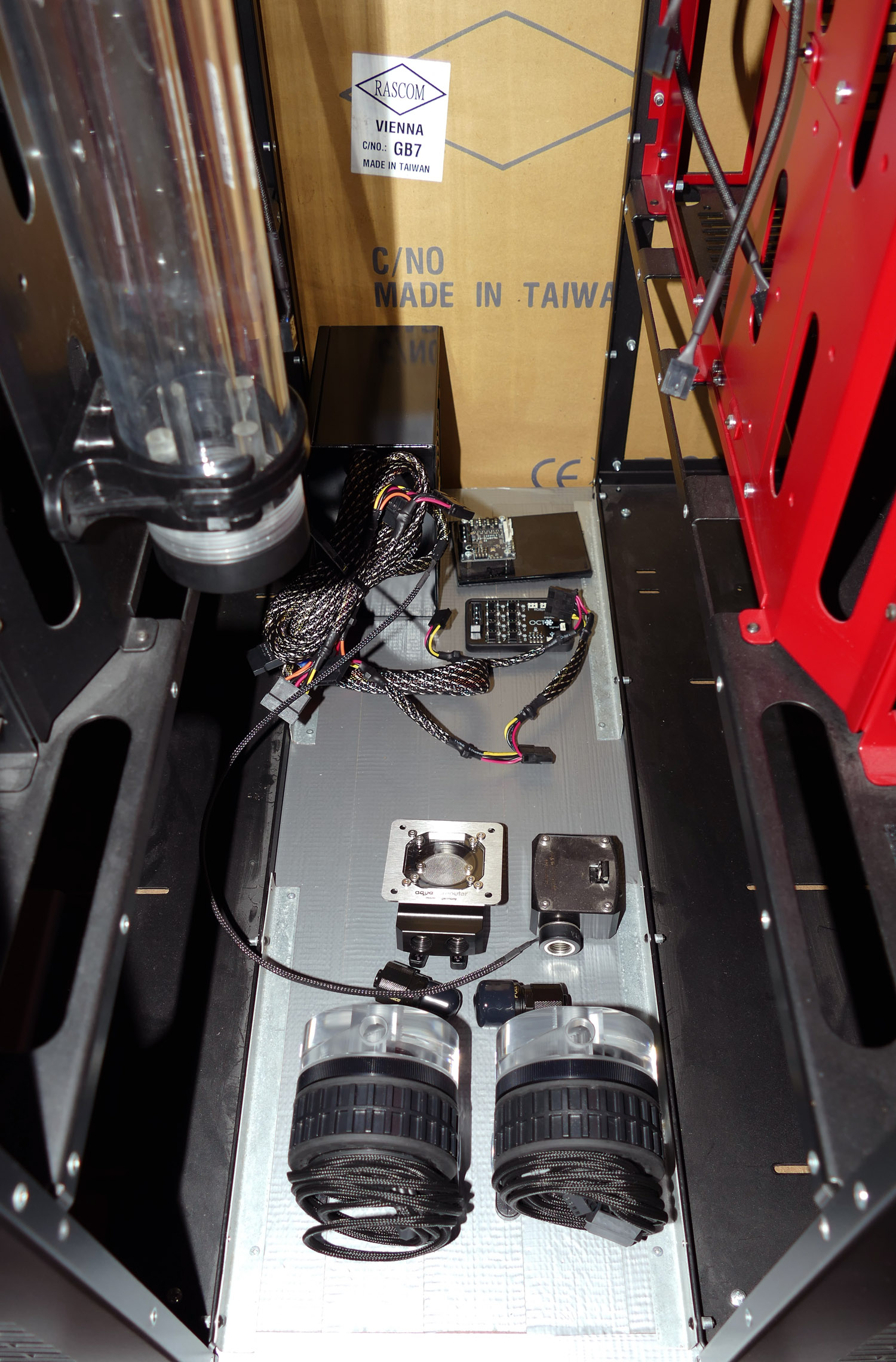

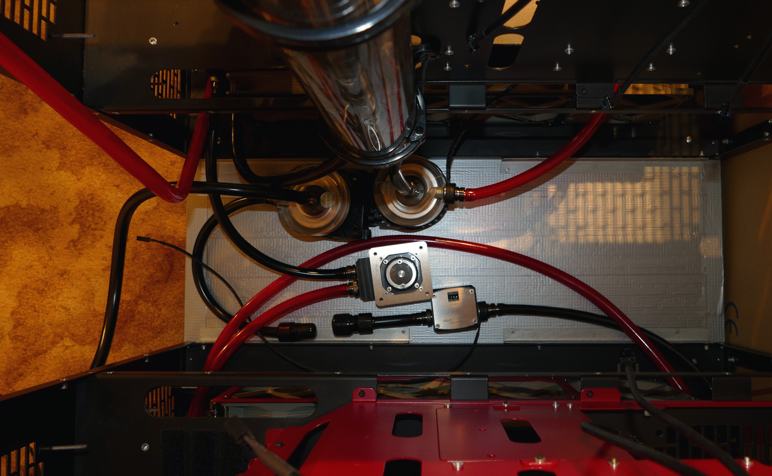

Den AGB habe ich provisorisch an der Rückseite des Linken Gehäuses befestigt. Provisorisch deshalb, weil die verwendeten Schrauben/Unterlegscheiben alles andere als schick aussehen. Aber für die weitere Planung ist das erstmal zweitrangig.
Zwischen den Gehäusen ist auf dem Boden zudem all das zu sehen, was ich irgendwie in den Kreislauf einbinden muss bzw. was ich an dieser Stelle brauche:
  • 2x Pumpe
  • Filter
  • Durchflusssensor
  • Schnelltrennkupplung
  • Netzeteil (für die Kühlung)
  • Farbwerk
  • Aquacomputer Octo
Dann kam der Part, vor dem ich mich irgendwie gedrückt habe. Denn ich wusste, das wird schwierig. Ich wollte schließlich nicht alles "irgendwie" verschlauchen, sondern hatte auch konkrete Vorstellungen:
  • vom AGB in die erste Pumpe
  • von der ersten Pumpe direkt in die Komponenten meines Alltagssystems
  • dann drei Radiatoren durchlaufen
  • zweite Pumpe
  • von dort durch drei weitere Radiatoren bzw. durch ein eventuelles Testsystem
Letztendlich habe ich es "hinbekommen". Und das Ergebnis der Probeverschlauchung sieht so aus:
Sehr chaotisch, da die Schlauchlängen nicht immer passen und zudem mehrere Farben verwendet wurden. Ich wollte nicht den neuen Schlauch sinnlos in Stücke schneiden, die ich final dann vielleicht doch nicht verwenden kann. Daher habe ich alte 13/10er Schläuche genommen und diese provisorisch so verlegt, wie ich mir letztendlich vorstelle.
Auf dem Fußboden sah es ziemlich "lustig" aus. Alle Altbestände an Schläuchen und Anschlüssen mussten für die provisorische Verschlauchung herhalten.
Meine kleine Skizze zum Thema. Das sieht letztendlich chaotisch aus, erfüllt aber den Zweck und wird in der Praxis dann etwas besser aussehen. Ich bin jedenfalls zufrieden, dass ich einen Kreislauf hinbekommen konnte, der allen meinen Ansprüchen genügt. :)
Lediglich der Filter von Aquacomputer macht mir etwas Sorgen. Bzw. seine Ausführung ärgert mich ein wenig. Denn hier sieht man 13/10er Anschlüsse, die eigentlich schon nicht mehr wirklich passen. Sie stoßen aneinander, es geht gerade noch so.
Die eigentlich geplanten 16/10er passen aber definitiv nicht mehr, für die fehlt ein halber Zentimeter Platz zwischen den Löchern. Dass finde ich extrem schade - bei Aquacomputer schein keine größeren Schläuche als 13er zu existieren. :(
Gott sei Dank ist der Innendurchmesser von 13/10 und 16/10 gleich, sodass ich relativ glimpflich aus der Nummer rauskommen werde. Ich werde die beiden betreffenden Schlauchstücken entsprechend aus meinem Altbestand nutzen. Nicht schön, aber immernoch besser, als komplett auf den Filter zu verzichten.
Die nächsten Schritte:
  • Verkabelung aller Lüfter und der Pumpen, damit ich weiß, wo ich Octo, Farbwerk und Netzteil positionieren kann/muss
  • "Dummy-Hardware" auf der linken Seite verbauen, damit ich die genauen Schlauchlängen kenne
  • Verschlauchung final durchführen (16/10er Anschlüsse, neuer Schlauch)
Wenn das alles erledigt ist, kommt der Metallbauer ins Spiel. Dann weiß ich, welche Metallteile ich benötige und kann entsprechend anfragen. :)
Ich habe das bei mir mit zwei EK 45 Grad Winkeln gelöst. Dann passt auch der 16/10er und es sieht schick aus.
Danke für die Info. Hast du den gleichen Filter im Einsatz? Kannst du mir eventuell mal raussuchen, welche Adapter du genau genommen hast?
Ich wollte eigentlich weitestgehend auf Winkel verzichten. Aber noch lieber würde ich auf einen Schlauch-Mischmasch verzichten.
Hi,
ich habe den gleichen Filter. Meiner Meinung nach auch der beste auf dem Markt.
Diese Fittings habe ich verwendet:
Klappt dann sogar mit Hardtube Fittings (16er).
Danke dir. Zu dumm, dass die EOL sind. Aber mal schauen, vielleicht findet man noch irgendwo welche.
Teils bei eBay oder bei Alternate sind noch welche.
Du kannst aber auch bedenkenlos die Barrow oder BYKSKI Fittings in 45 Grad nehmen. Sind fast baugleich.
Kannst du z.B. bei ezmodding.com kaufen:
