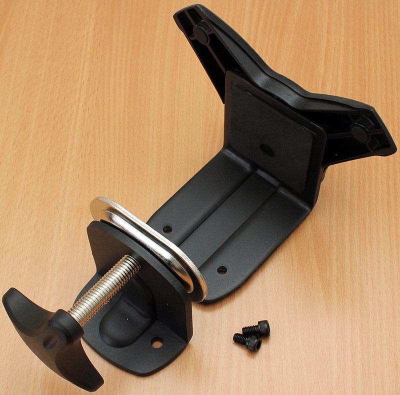

Um dir mal eine kleine Anregung zu geben: Wie wärs, wenn du einfach die Unterseite der Klemme abflext(/sägst/feilst/brichst...), so dass du nur die obere Grundplatte hast? Einfach 4 Löcher rein und dicke Spaxschrauben durch.

Den Fuß derartig zu bearbeiten wäre eine Möglichkeit. Es käme ein bisschen darauf an, aus welchem Material der Fuß ist. Auf dem Foto sieht er ein bisschen nach Plastik aus. Möglicherweise ist die Tischklemme sogar mittels einer zentralen Schraube am Fuß befestigt.
Das widerrum wäre natürlich nicht schlecht, nur kann man das auf keinem der Photos, die ich finden konnte, richtig erkennen, und auch die beiden englischsprachigen Reviews, die ich aufgetrieben habe, lassen sich darüber nicht aus. In einem Review wird lediglich erwähnt, dass es dan ARM11 auch mit einer Halterung für Schreibtischbohrungen gibt, worum es sich bei dem Testobjekt aber nicht handele. Man sieht auf Bildern nur ein Loch, dass darauf hindeuten könnte:

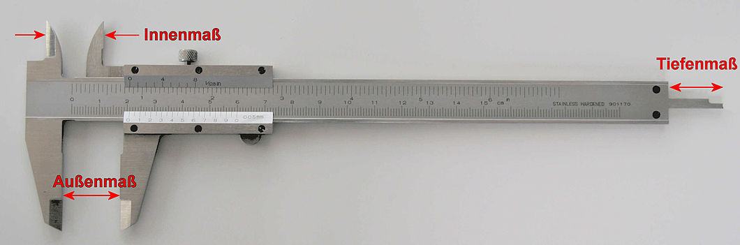

Wie man Gewinde misst, kann ich dir spontan nicht sagen. Ich recherschiere mal ein bisschen. Nützlich zum messen wäre mit Sicherheit, wenn du einen Messschieber hättest, also sowas:

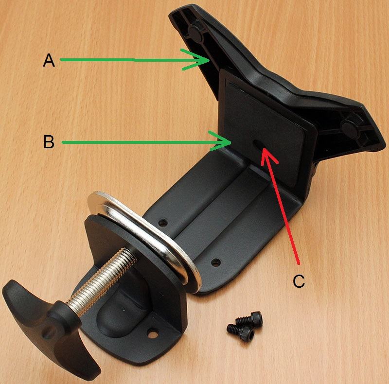

Aber mal eine andere Frage, zu der ich mal das Bild von der Klemme ein bisschen bearbeitet habe:
Wie ist das Teil, das ich mit "A" gekennzeichnet habe, mit "B" verbunden? Befindet sich da eine Schraube in dem zentralen Loch, das ich mit "C" gekennzeichnet habe, mit der man dann die beiden Teile trennen kann?
Aus welchem Material besteht "A"?
Voll toll wäre natürlich, wenn ich auch hier die Gewindemaße der Schraube wüsste. Bei einem so kleinen Gewinde könnte es ja sogar sein, dass sich eine passende Mutter mit bekannten Maßen (z.B. M8, im örtlichen Baumarkt gekauft, daher sicher metrisch) finden lässt um zu gucken, ob sie sich draufschrauben lässt. Dann wüßte ich in diesem Fall, was für eine Gewindestang ich zur Befestigung verwenden kann.

Das Gewinde selbst hatte ebenfalls ein Durchmesser von 33,4mm, das war einfach nur reingeschnitten ins Rohr. Hab das Maß direkt aus der technischen Zeichnung von Silverstone entnommen und mit dem Zollstock nachgemessen, kommt hin.
A ist mit B fest verbunden, eine Schraube oder ähnlich war mir bisher nicht aufgefallen. Tippe auf Gussteil oder verschweißt, aufgrund von fehlenden Nähten eher ersteres.
Das Loch ist aber nicht durchgängig (wenn ich mich recht erinnere), so dass du da theoretisch ein Loch durchbohren kannst, dann durch den Tisch und von unten fest machen. M8 wär da allgemein eine passende Größe, die könnten ja auch massiv genug sein, um nachher den ganzen Kram zu halten. Garantieren möchte ich das dir aber nicht. Zudem müsstest du dann den abstehenden Teil von B abtrennen, das sieht dann nachher nicht ganz so hübsch aus, da du die Schnittkante nachlackieren musst.
Material von dem Standfuß müsste entweder Stahl oder Alu sein. Für Alu wars eigentlich n bisschen zu schwer, aber ich möchte mich da nicht drauf festlegen, zu wenig Praxiserfahrung.
Wirkt aber alles sehr massiv.
