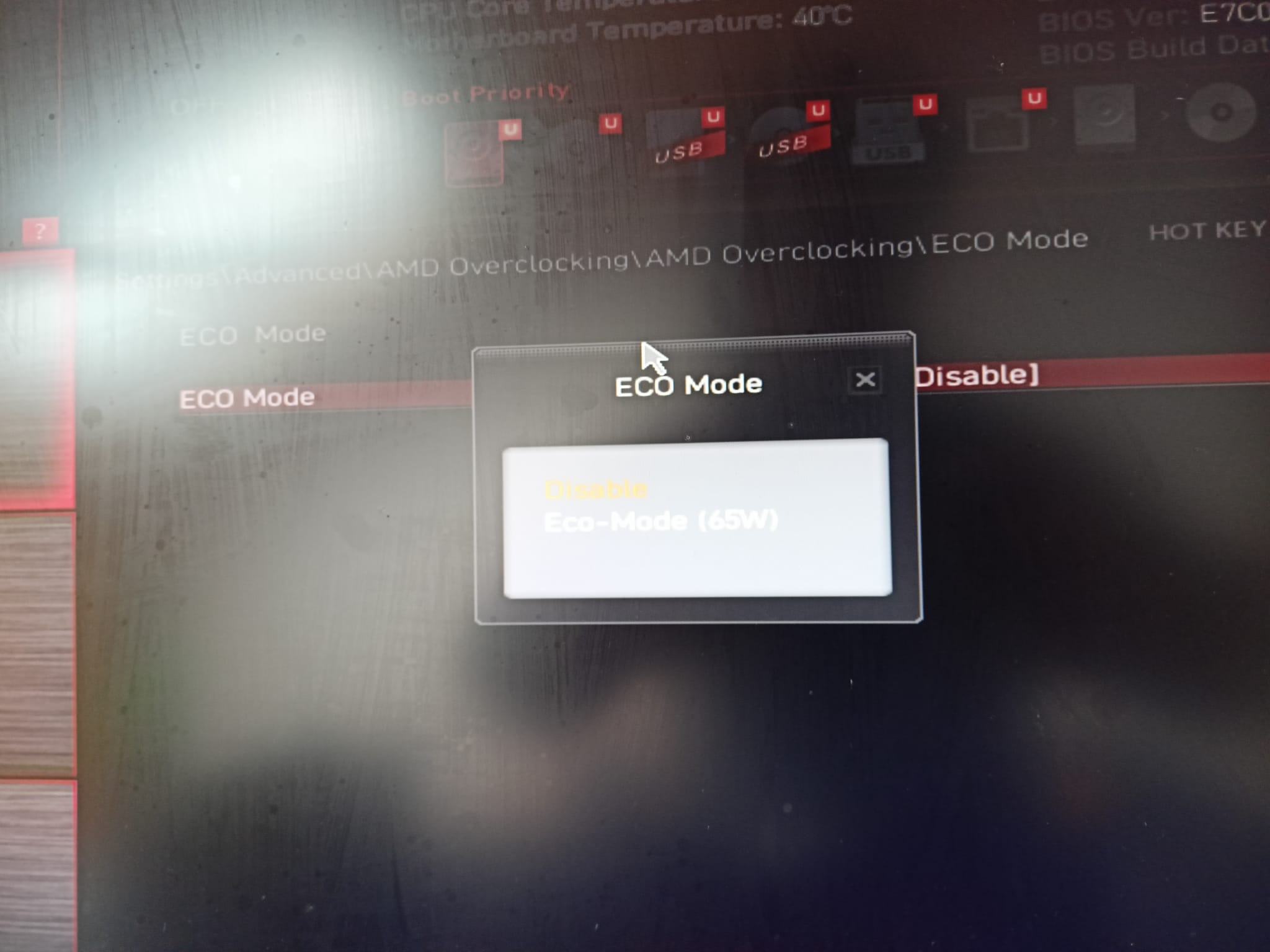

....95 Watt habe ich dort leider nicht gefunden. Gab nur die 65 Watt oder disable option.

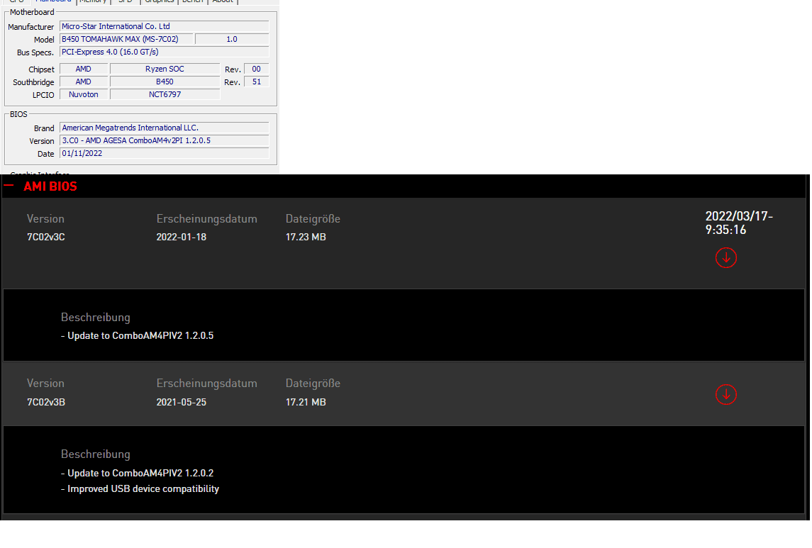

Welche Mainboard Bios Version ist installiert?
In den halbwegs aktuellen Bios Versionen ist der 95 Watt ECO Mode auf jeden Fall vorhanden.
Mit CPU-Z bei Mainboard-> Bios kannst du die Bios Version auslesen.
Bevor du ein Bios update machst die Uefi defaults laden (Taste F6 drücken), und nach dem Bios Update nochmal die Uefi defaults laden, auch dann wenn schon alles auf default steht.
Im Bios die Taste F7 drücken, damit alle Einstellungen im Bios freigeschaltet werden, das nennt sich Advanced Mode.
Habe heute Morgen nochmal von 7C02v3B auf 7C03v3C geupdated.
Habe den Eco-Mode 95Watt gefunden. War nicht unter Settings -> AMD Overclocking sondern unter Overclocking ->Advanced CPU Configuration\AMD Overclocking und dann in der Option PRecision Boost Overdrive versteckt. Ist jetzt aktiviert!

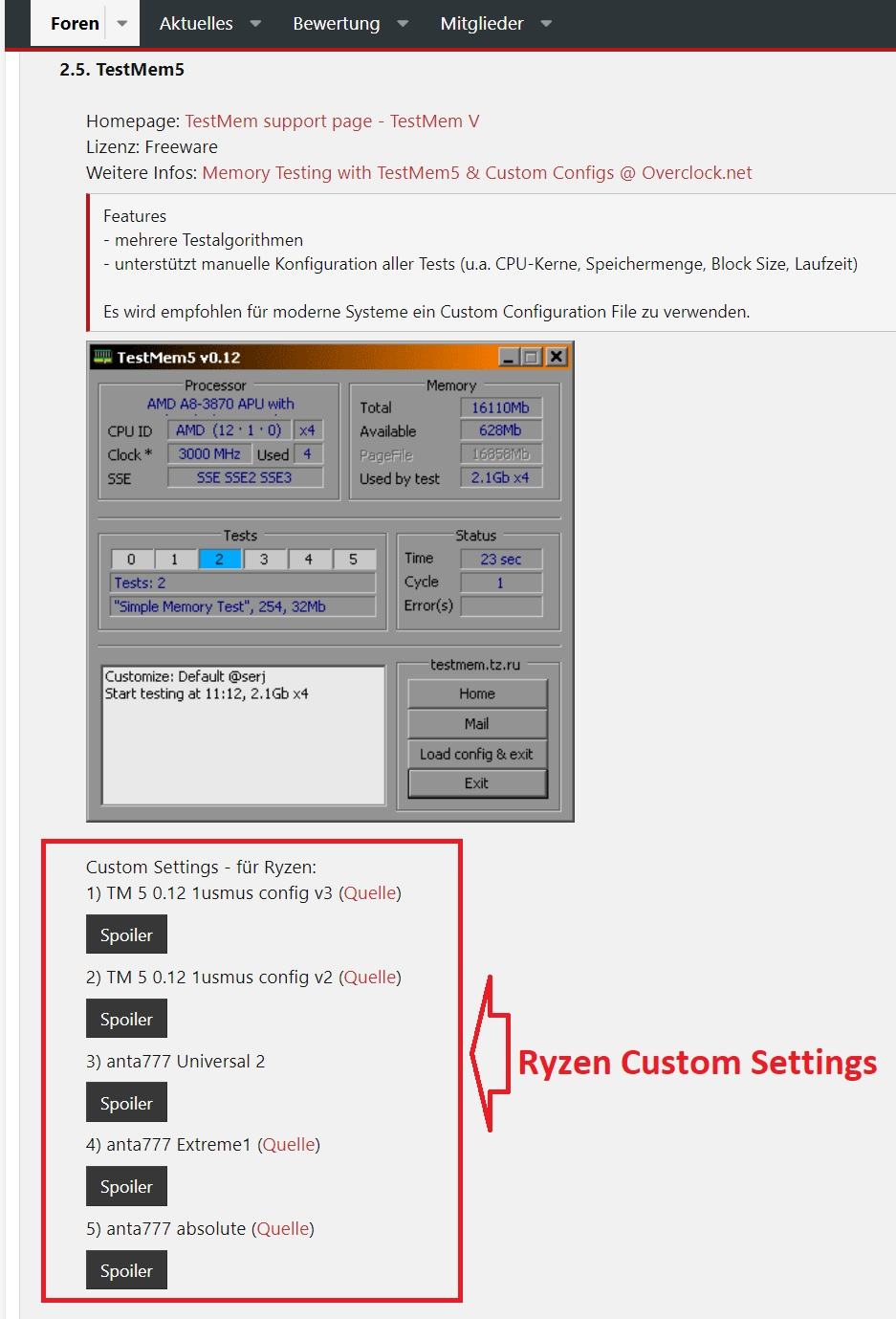

...Gibt's ne Software, um RAMs verlässlich zu testen?
Mit TestMem5 kannst du den Ram zuverlässig in Windows testen, Ram Fehler werden mit diesem Programm besser erkannt als mit z.B. Memtest86(+) oder dem Windows Ram Test.
Es gibt mehre TestMem5 Custom Settings für Ryzen CPU´s (Bild unten).
Download TestMem5 : https://www.overclock.net/threads/memory-testing-with-testmem5-tm5-with-custom-configs.1751608/
Hier sind mehrere Ram Test Programme gelistet, unter anderem auch TestMem5: https://www.hardwareluxx.de/community/threads/speichertestprogramme-2021-updated-30-10-21.1195136/

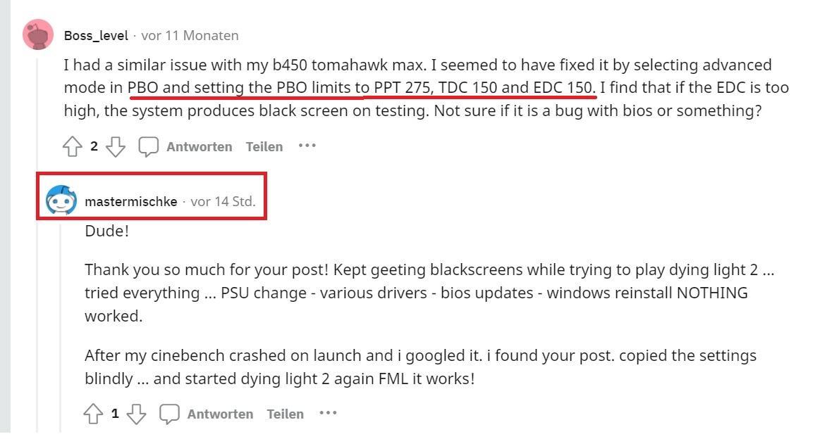

Schau mal hier in den Thread, da hat mastermischke hier aus dem Forum das Problem mit einigen Bios Einstellungen gelöst: https://www.hardwareluxx.de/communi...i-spannungsspitzen-ocp.1317451/#post-29211818
Ursprünglich aus diesem Reddit Thread: https://www.reddit.com/r/AMDHelp/comments/nirnix/5950x_black_screen_when_running_r23_cinebench/
Boss_level--reddit Thread schrieb:
...have fixed it by selecting advanced mode in PBO and setting the PBO limits to PPT 275, TDC 150 and EDC 150...
