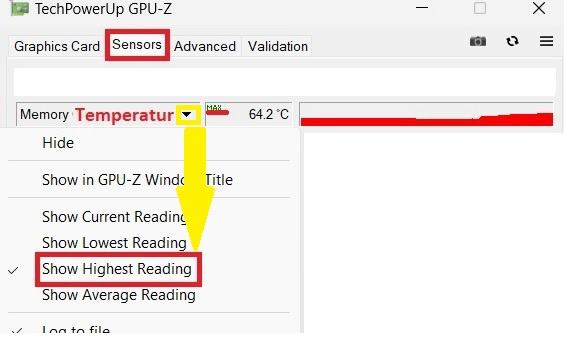

Auch mal die Temperaturen beim Spielen mit GPU-Z im Auge behalten.
Stell GPU-Z so ein das die höchste Memory, GPU und CPU Temperatur (Show Highest Reading) festgehalten wird, so wie im Spoiler Bild unten zu sehen das man anklicken kann.
Dann zwischendurch die Temperaturen kontrollieren.

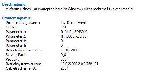

Ich bin gestern Abend noch auf den Zuverlässigkeitsverlauf gekommen in den ich mal schauen könnte.
Bei fast jedem Crash gibt es folgenden log zu:
Exemplarisch hier mal von Vorgestern.
Es handelt sich immer um den gleichen Fehler 141 LiveKernelEvent

Dieser Code 141 scheint typisch für fehlerhafte Grafiktreiber oder angeknackste GPU zu sein. Ich würde aber auch mal die PCIe-Power-Kabel komplett neu verstöpseln und den RAM testen. (Zu scharfe Timings hat mir z.B. mal der 7-Zip-Benchmark mit Fehlermeldungen quittiert, und Videoschluckauf bei der Onboardgrafik hatte offenbar die gleiche Ursache.)

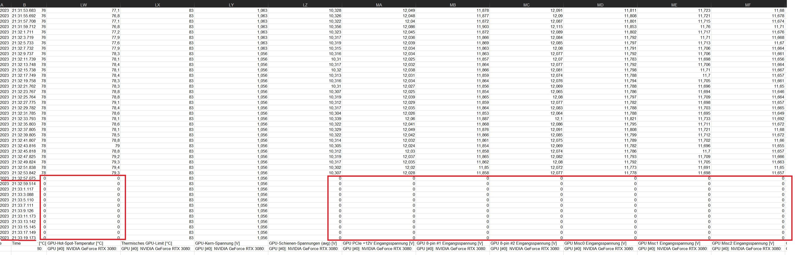

ich habe mit HWiNFO64 während des Spielens alle Sensordaten bis zum Crash eben ausgelesen.
Interessant ist, dass einige wenige Millisekunden vor Abschaltung die Temperatur auf 0° sinkt, die Spannung auch, sowie die RPM und einige andere Werte.
Ist es möglich, dass der Temperatursensor der Graka nen Schaden hat? Gibt es ähnliche Fälle ?
Anbei die Daten zu ner Exceltabelle konvertiert in einer Zip.
Ich sollte noch erwähnen, der PC läuft anscheinend weiter, ich kann mit Freunden im Discord reden und auch das Spiel speichern etc.

Laut deinen HWinfo64 Daten (Exel Datei) könnte die Western Digital WD Red Plus WD30EFRX der Verursacher sein.
Weil das WD30EFRX Laufwerk kurz vor dem Absturz noch geringe Aktivität hatte (Bild unten).
Vergleichbares habe ich z.B. schon bei einem defekten SATA Kabel gesehen, wenn die Fehlerkorrektur des Laufwerks arbeitet.

Die RTX 3080 ist auch auffällig, weil der Stromverbrauch ca. 20 Sekunden bevor der Absturz kam bei 0% ist.
Das könnte aber auch daran liegen das sich der PC aufgehängt hat, durch z.b. ein defektes SATA Kabel.
[/SPOILER]
