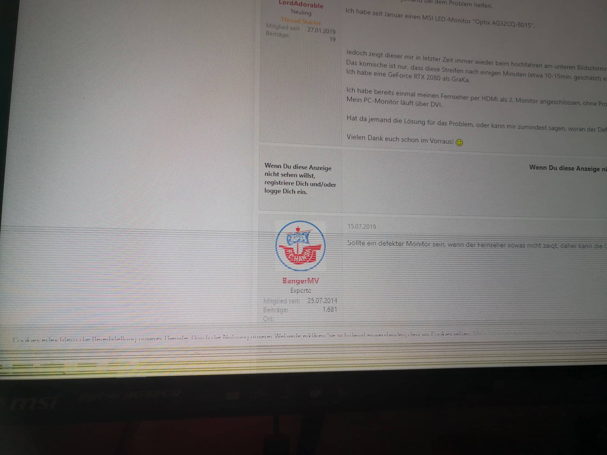

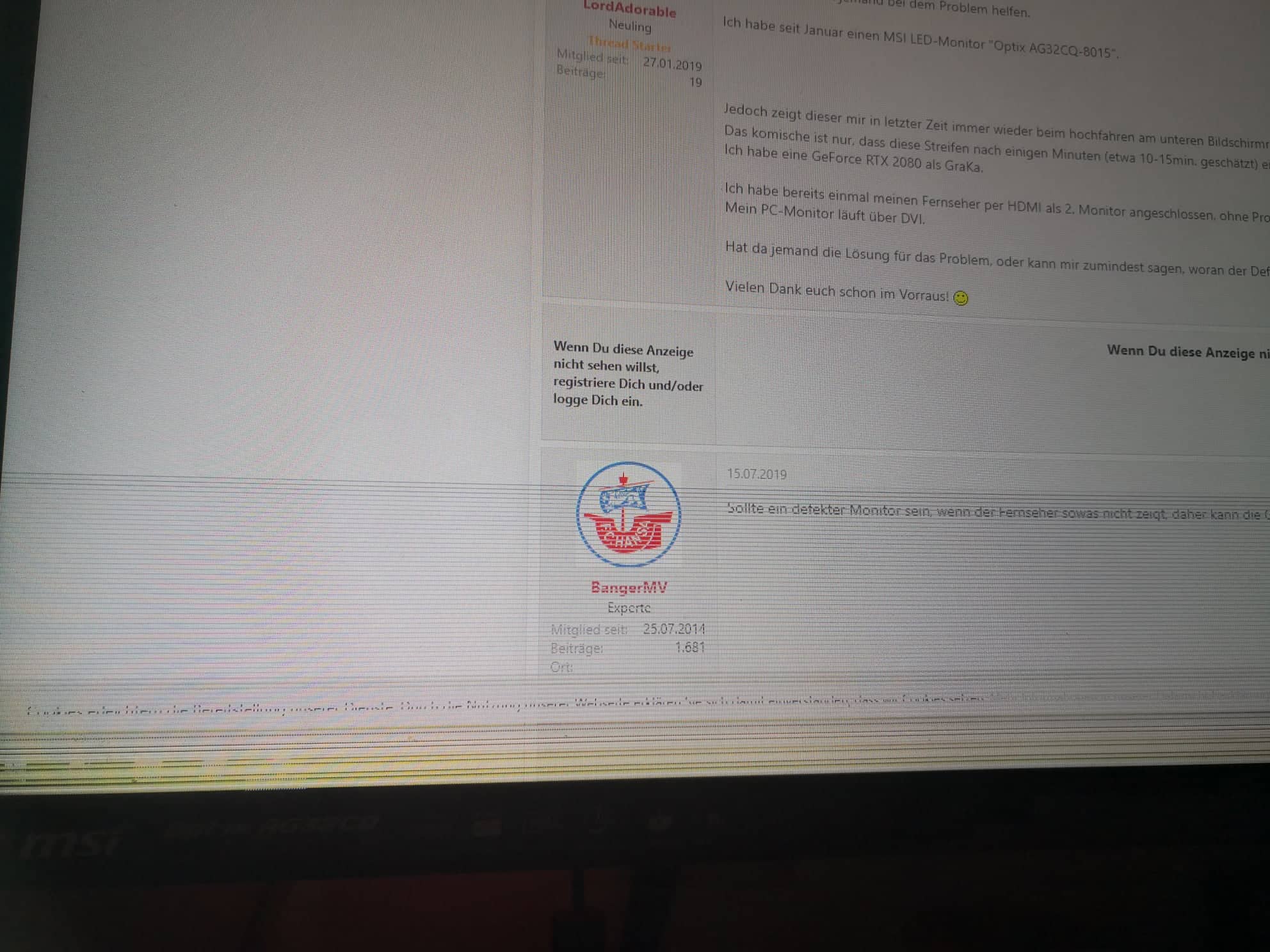

Jedoch zeigt dieser mir in letzter Zeit immer wieder beim hochfahren am unteren Bildschirmrand horizontale Streifen, die mal mehr, mal weniger stark ausgeprägt sind. IMG-20190715-WA0012.jpg
Das komische ist nur, dass diese Streifen nach einigen Minuten (etwa 10-15min. geschätzt) einfach von selbst verschwinden. :confused:

habe genau das gleiche Problem mit dem MSI Optix AG32CQ und scheinbar ist es wohl ein defekt in der Elektronik, schätze mal auch etwas Thermalbedingt, da es nach etwas Wärmeentwicklung nach einigen Minuten von selbst weg geht.

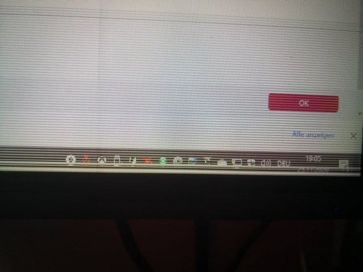

Die angehängten Fotos (1 und 2) habe ich vor knapp 5 Minuten gemacht, beim lesen dieses Forums und Threads.
Die Streifen sind noch immer da, werden aber grad schon etwas weniger...noch 5-10 Minuten und alles ist wieder normal, als wenn nie was war.
Kalte Lötstelle evtl.? Bei Wärmeausdehnung dann besserer Kontakt? Oder sowas in der Art...

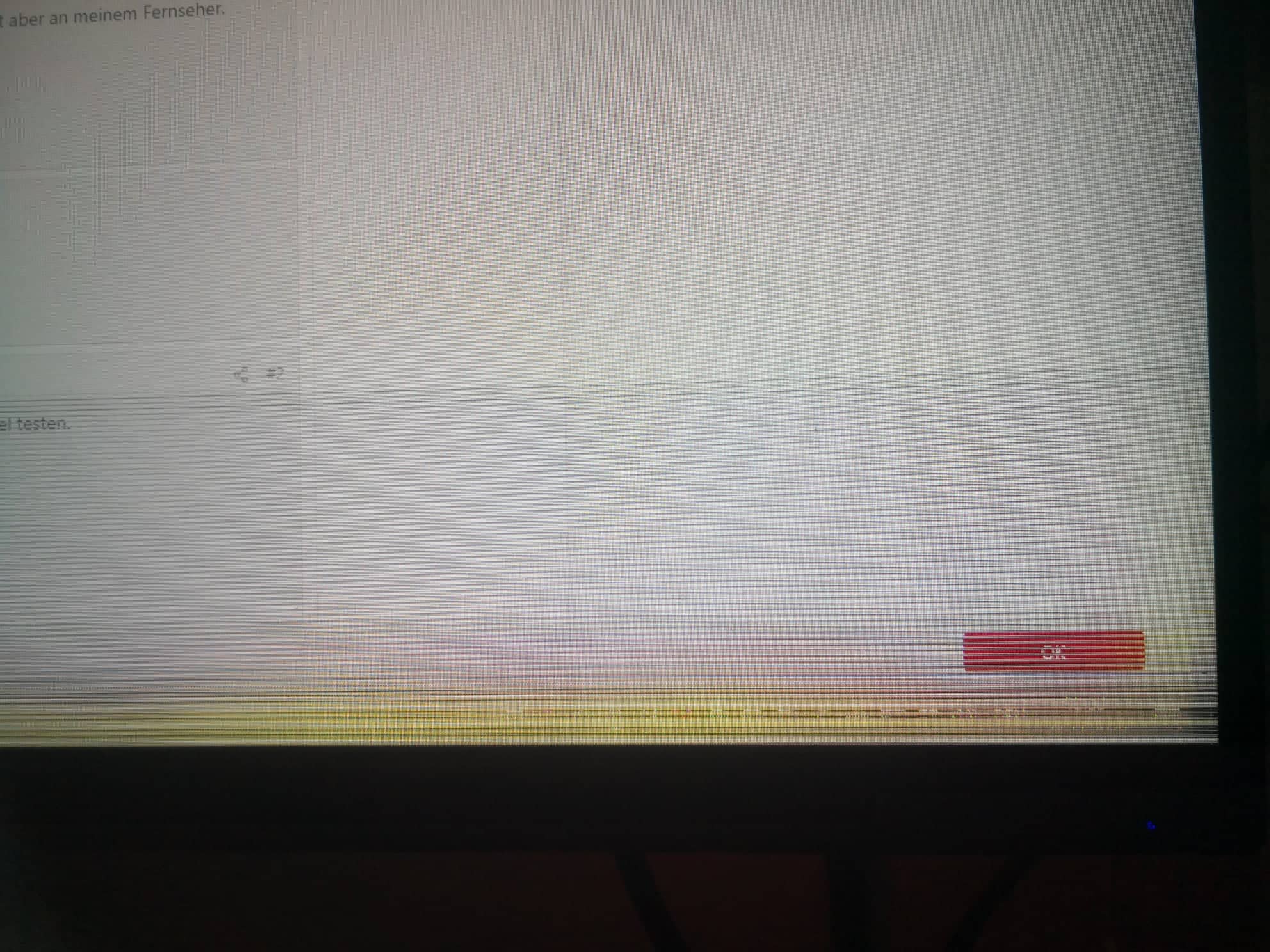

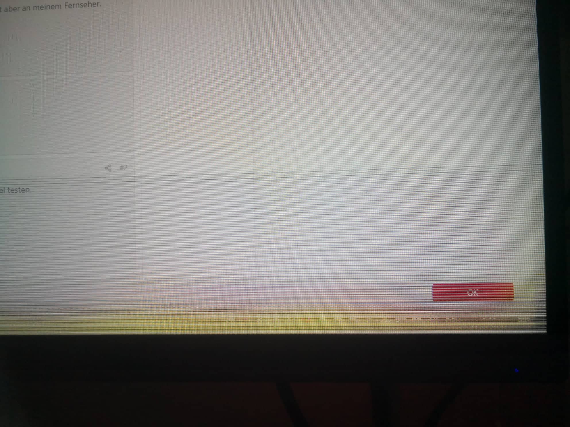

Jetzt nach weiteren 2 Minuten schon etwas gelichtet und man kann sogar wieder die Uhrzeit ablesen (Foto 3) ;)
Ich habe grad ein Tipp woanders bekommen und erfolgreich getestet.... Wenn ich in den Grafikeinstellungen kurz auf 120hz runterstelle sind die Streifen sofort weg, danach kann ich wieder auf 144hz stellen und die Streifen bleiben noch immer weg....also da bin ich jetzt Baff und weiß auch nicht weiter :d
