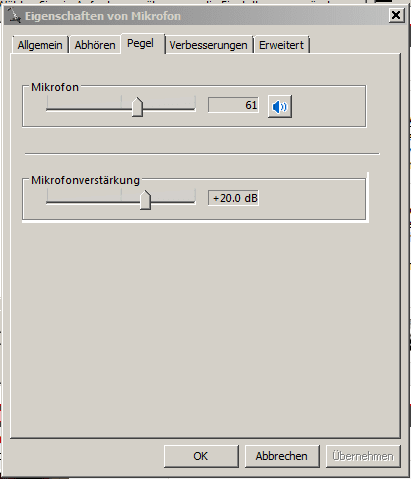

Hi
In der Systemsteuerung bei den Aufnahmegeräten den Pegel/Mikrofonverstärkung angepasst?
ja, ROG-Board hat das Sonic sound Menü, dort sind noch mehr Möglichkeiten hat alles nix gebracht.
