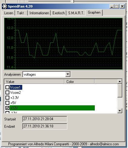

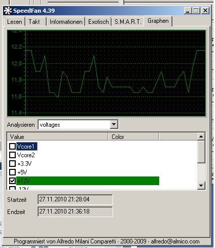

nachdem mein Tagan 480 und 550W NT durchs OC scheinbar an ihre Grenzen stießen, habe ich heute auf ein Cougar 700W Netzteil umgerüstet.

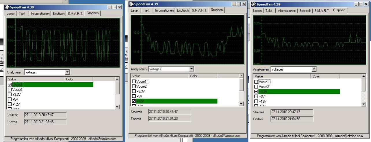

Unter Volllast (Prime+FurMark) habe ich nun das Problem, dass die VCore um schlappe 0,1V schwankt, die 12V auf süße 11,3V einbricht und ich somit irgendwie Stabilitätsprobleme habe.
Unter dieser Belastung war sogar mein 550W Tagan auf der VCore Schiene absolut stabil - nur da sackte die 12V-Leitung auf 10,8 bis 11,2V ein.
Kann mir einer verraten, woher diese doch brachial schlechten werte resultieren? Liegt das am Mainboard, an Speedfan oder am Netzteil?
Ich danke euch
Malte
/Siehe im Anhang einen Log, wo Prime+FurMark lief
//Siehe 12V Log bei 3D Mark Vantage Durchlauf (nur Grafik)

die schlechten werte auf der 12 V Schiene können auch durch auslesefehler verursacht werden
wären das aber reale werte
ab 11,5 V wird es kritisch für die stabilität
hast du die ram option "ganged Mode" enabled oder diabled?
damit hatte ich schonmal probleme beim overclocking,
versuch einfach mal umzustellen und dann nochmal zu booten

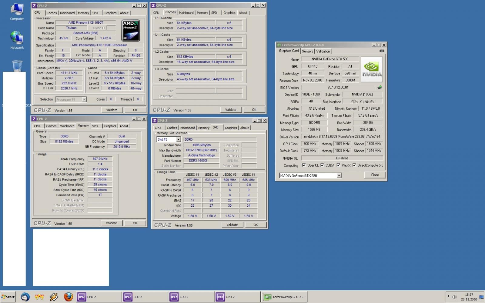

mich würde mal die leistungaufnahme deines ganzen systems interessieren
hast du son leistungsmessgerät ausm baumarkt für die steckdose?
übertaktet soll die GTX580 ja mehr leistung aufnehmen als die GTX480 übertaktet
mach nochmal ein paar genauere angaben zu deinem system
genaue angaben zu
CPU, Ramspeicher und leistung des netzteils (leistung auf der 12 V Schiene)
ein CPU-Z screenshot von allein seiten wäre gut
wenn du vorher etwas von 10,8 V bei deinem tagan netzteil erzählt hast
und das über ne software ausgelsen hast, dann glaub ich 100%ig an einen
auslesefehler, bei unter 11,4 V schmiert jeder pc ab

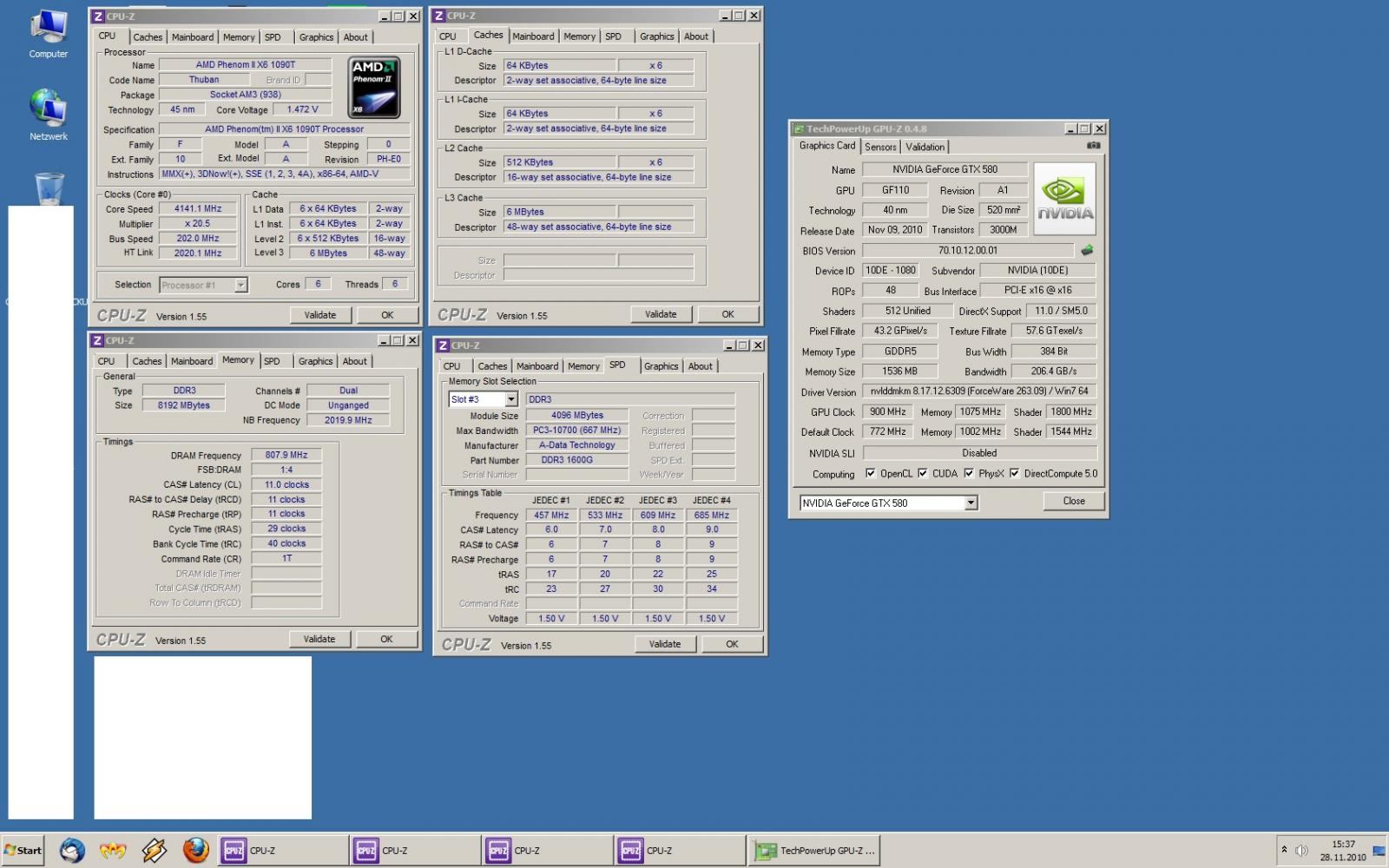

Ram ist folgender: DDR1600-9-9-9-24@1,55-1,75V
http://www.alternate.de/html/produc...DWARE&l1=Arbeitsspeicher&l2=DDR3&l3=DDR3-1600

Beim Cougar habe ich bei FurMark+Prime die 12V Leitung manuell gemessen:
Ergebnis: Immer rund 11,78V

Verbrauchswerte:
idle: 147W
Prime: 348W
FurMark: 395W
Prime+FurMark: 550-590W
Das Netzteil schafft 648W auf der 12V Leitung, und liegt damit bei je 2*30A mit automatischer Lastverteilung (so stehts geschrieben. :coolblue: )
Allgemein: C&Q steht aus, TurboMode auch aus, sonstige Spannungsanhebungen am Chipsatz usw ohne Erfolg
