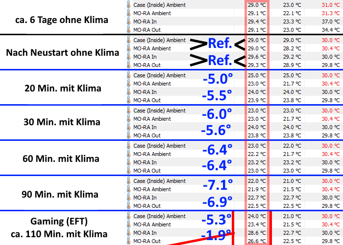

Gestern war es sehr heiß bei uns (~34°) und ich habe die Chance genutzt, meine mobile Klimaanlage zu testen. Es ist jedoch nicht mehr das Gerät, welches ich damals (Startpost) gekauft hatte. Denn bei meiner alten Olimpia Splendid Dolceclima Air Pro 14 (3,52 kW / 14000 BTU) wurde ein technischer Defekt gefunden, welches zu einem Brand führen kann. Amazon hat das Gerät damals bei mir abgeholt (im Winter) und mir den Kaufpreis erstattet. Aktuell habe ich ein kleines Gerät mit 9000 BTU im Einsatz und es nicht (weil kein Bock) auf ein 2-Schlauch-System umgebaut.
In der ersten Zeile sind meine Sensorwerte der letzen ~6 Tage (>136 Stunden) aufgelistet. In der zweiten Zeile dann die Werte nach einem Neustart (03.08.2022) ohne Klima. Der Rest ist Selbsterklärend.
Ohne Klima würde ich es hier nicht mehr aushalten. Noch ein bisschen wärmer und ich brauche nicht mehr nach Antalya fahren/fliegen...
