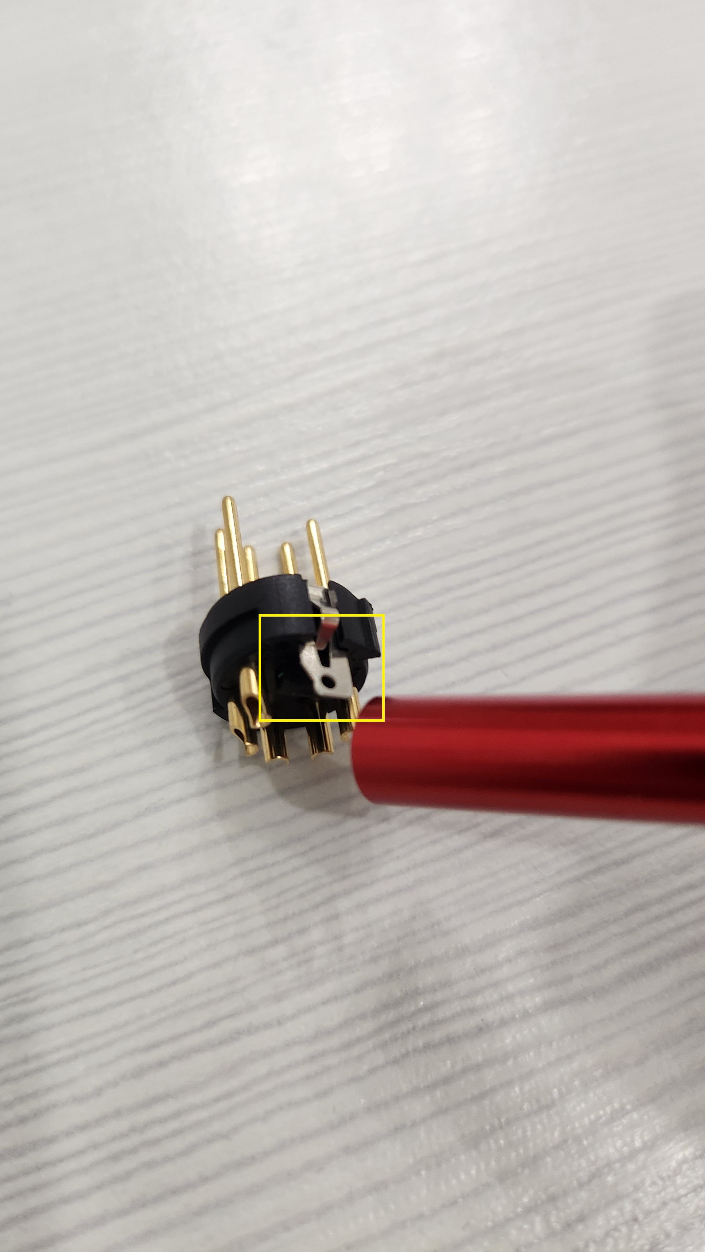

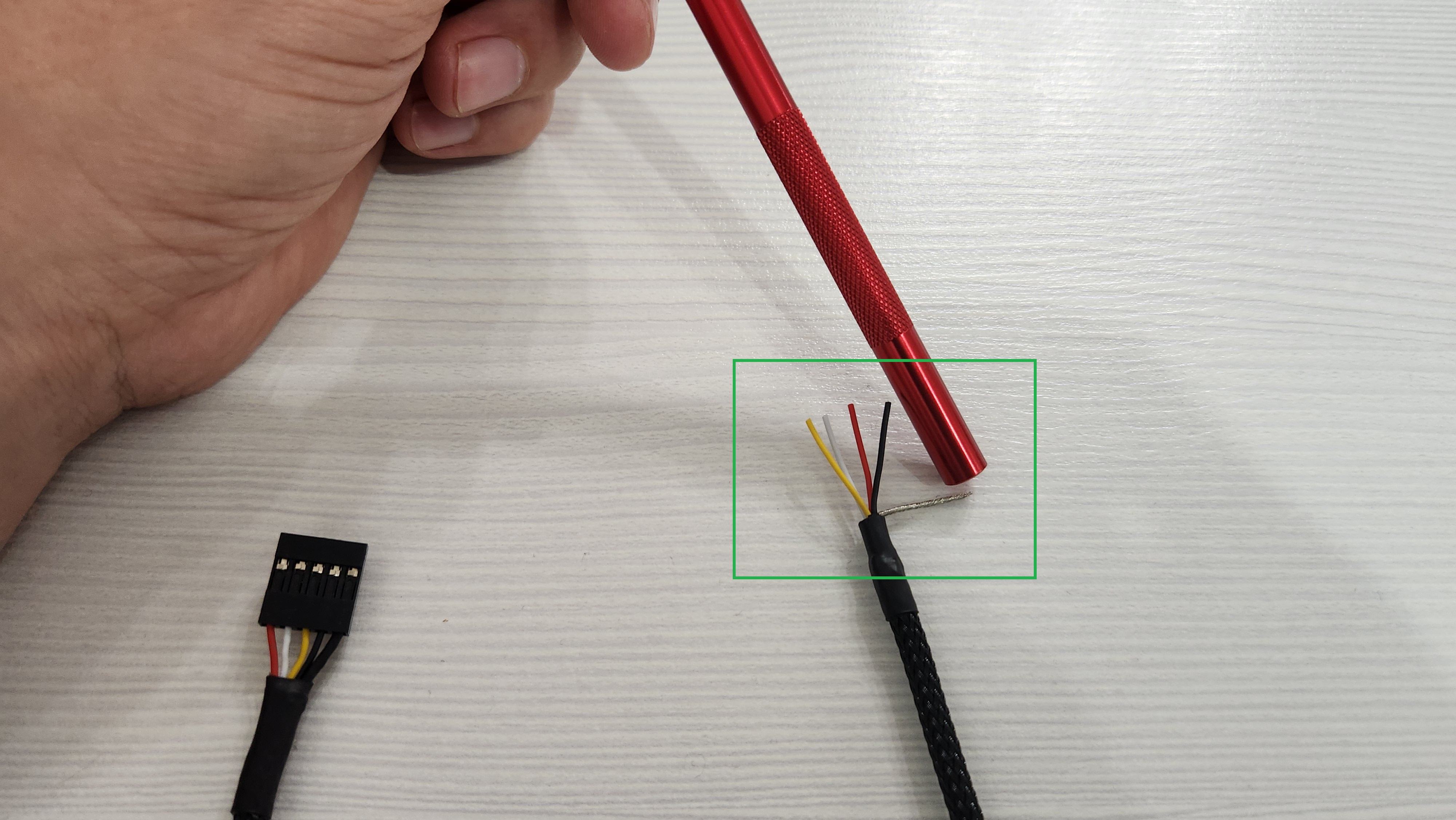

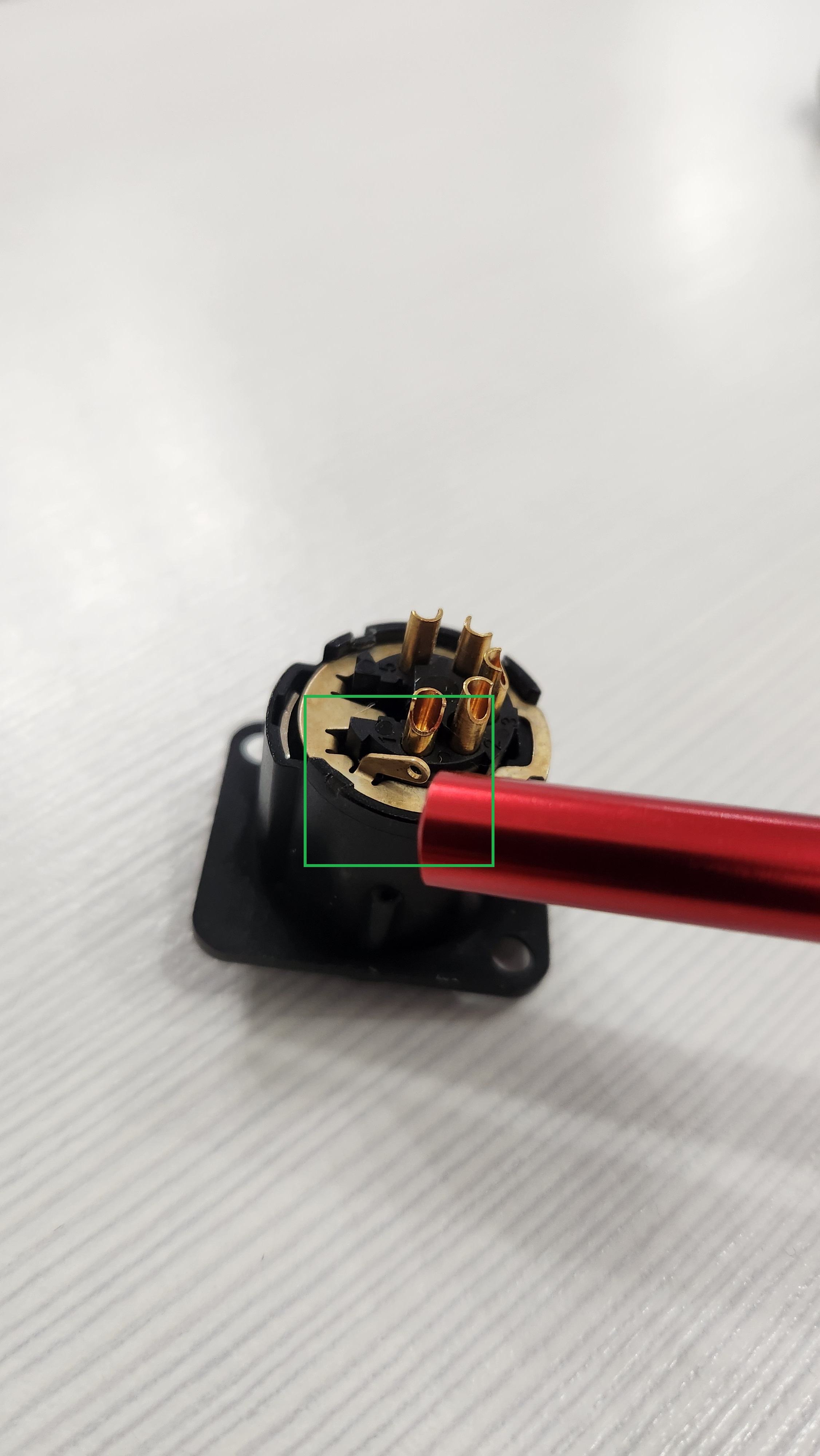

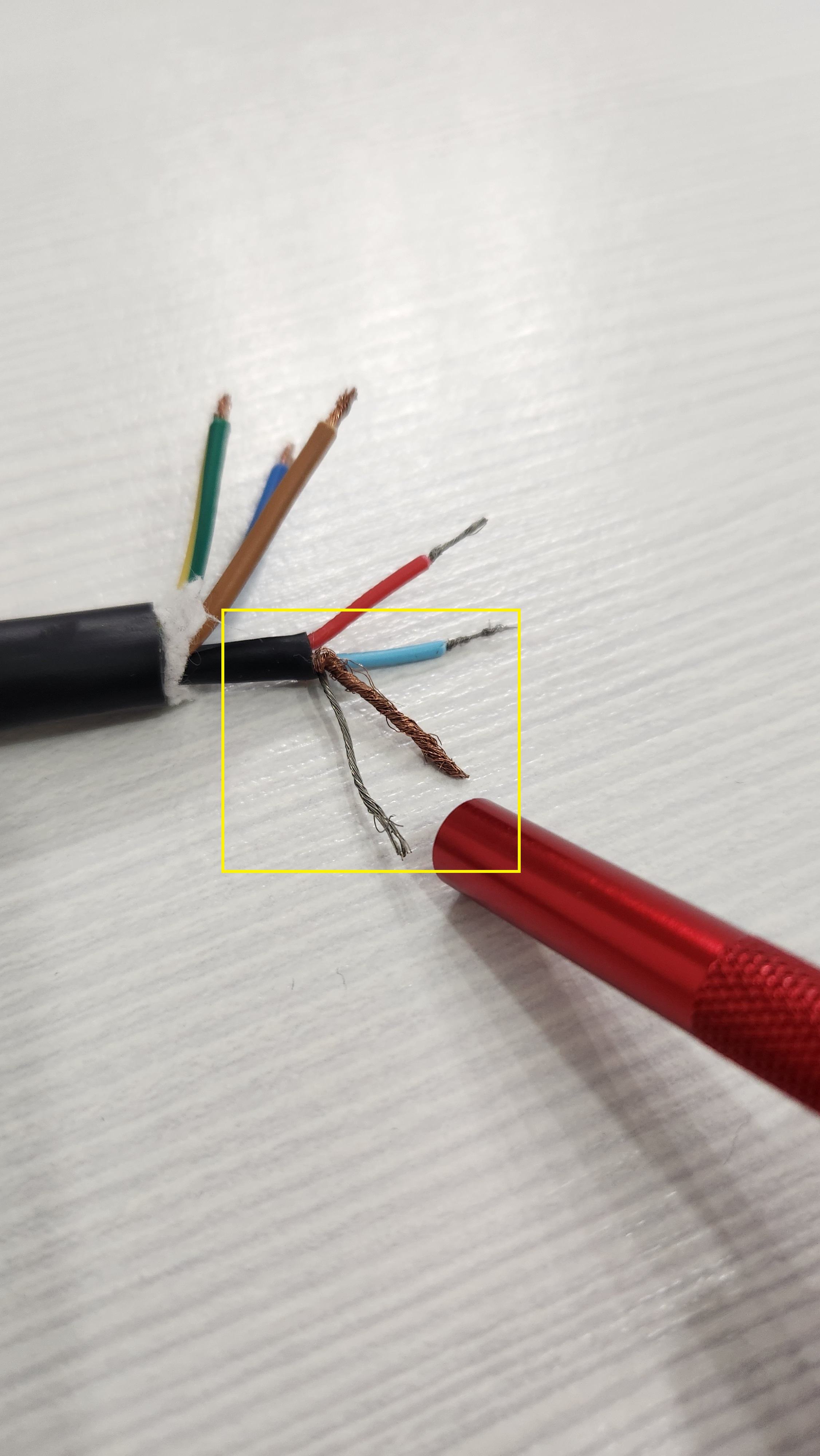

Bitte helfen Sie mir, ich habe ein paar Fragen:
1. GND - Bei Tasker 1048 erhielt ich nach dem Abisolieren des Kabels zwei Kabelwindungen. Eine Kupferwindung ist, wie ich es verstanden habe, Isolierung, die zweite Silberwindung ist, wie ich es verstanden habe, GND. Bitte erläutern Sie, müssen sie verdrillt und mit der Stecker Lötfahne verlötet werden? Oder muss ich einen Silberdraht löten?
2. Muss ich den GND an die Lötfahne der Neutrik Buchse löten oder nicht? Auf den Fotos in diesem Zweig habe ich ein GND-Kabel gesehen, das an die Lötflagge der Neutrik Buchse gelötet wurde. Ich verstehe richtig, dass dies das zweite GND Kabel vom AQ USB Kabel ist?
@UnknownMale: Ich bin defintiv kein Experte, aber nach meinem Verständnis sollte EIGENTLICH die Kabel-Schirmung auf der Netzteilseite irgendwie an Masse / Erde gehen.
Es gibt auch Experten/Kabel, bei denen die Kabelisolierung als Leiter genutzt wird. Das ist dann aber - wieder nach meinem Verständnis - Pfusch/Zweckentfremdung der Schirmung. Kann man vielleicht machen, kann auch funktionieren - aber keine Ahnung mit welchen "Nebenwirkungen".
@KaerMorhen: Ich hab mir einfach mal spaßeshalber ein Kabel mit 5 echten Leitungen plus eigene Schirmung für die beiden USB-Datenadern mit so Kupfergeflechtband/-kabel selbst gebaut. Sind nur kanpp 3m, so dass das im Zweifel eh egal ist. Test in der Realität steht allerdings noch aus. ;)
