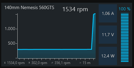

Manche Boards, wie meine MSI, bieten am CPU Fan 2 Ampere und am Pump Header 3 Ampere. Ich habe 9 Stück an einem einzelnen Anschluss des Octo, dieses zeigt bei 100% für alle Lüfter insgeasamt 12,4W und 1,06A an.

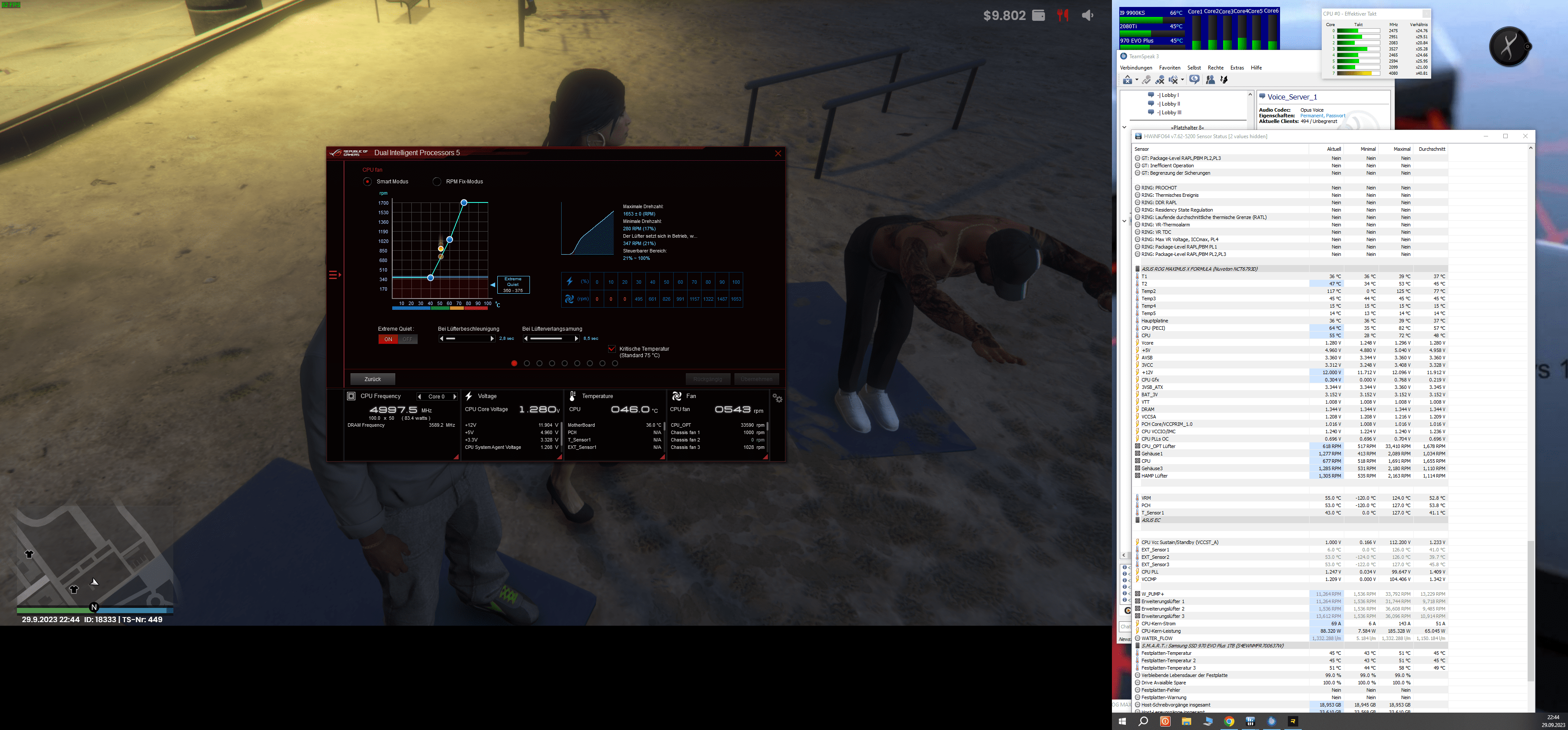

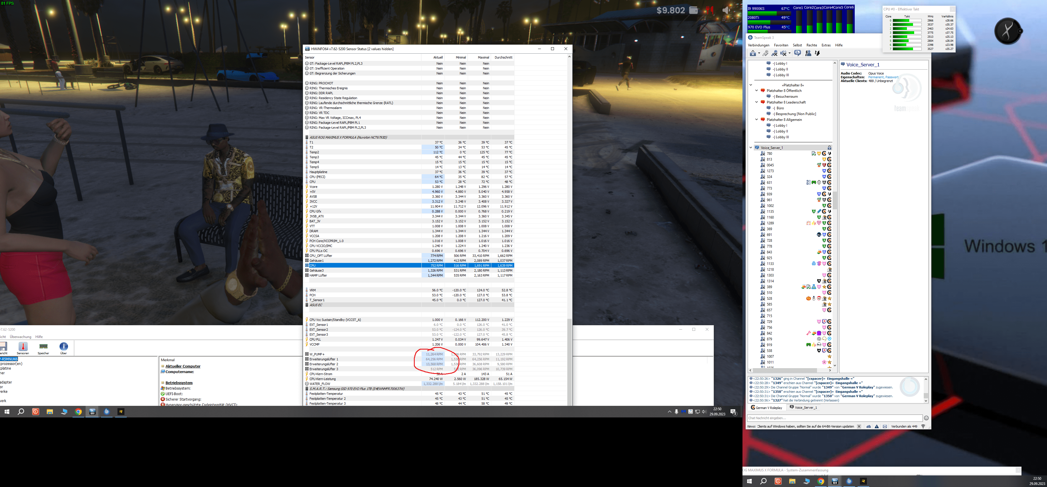

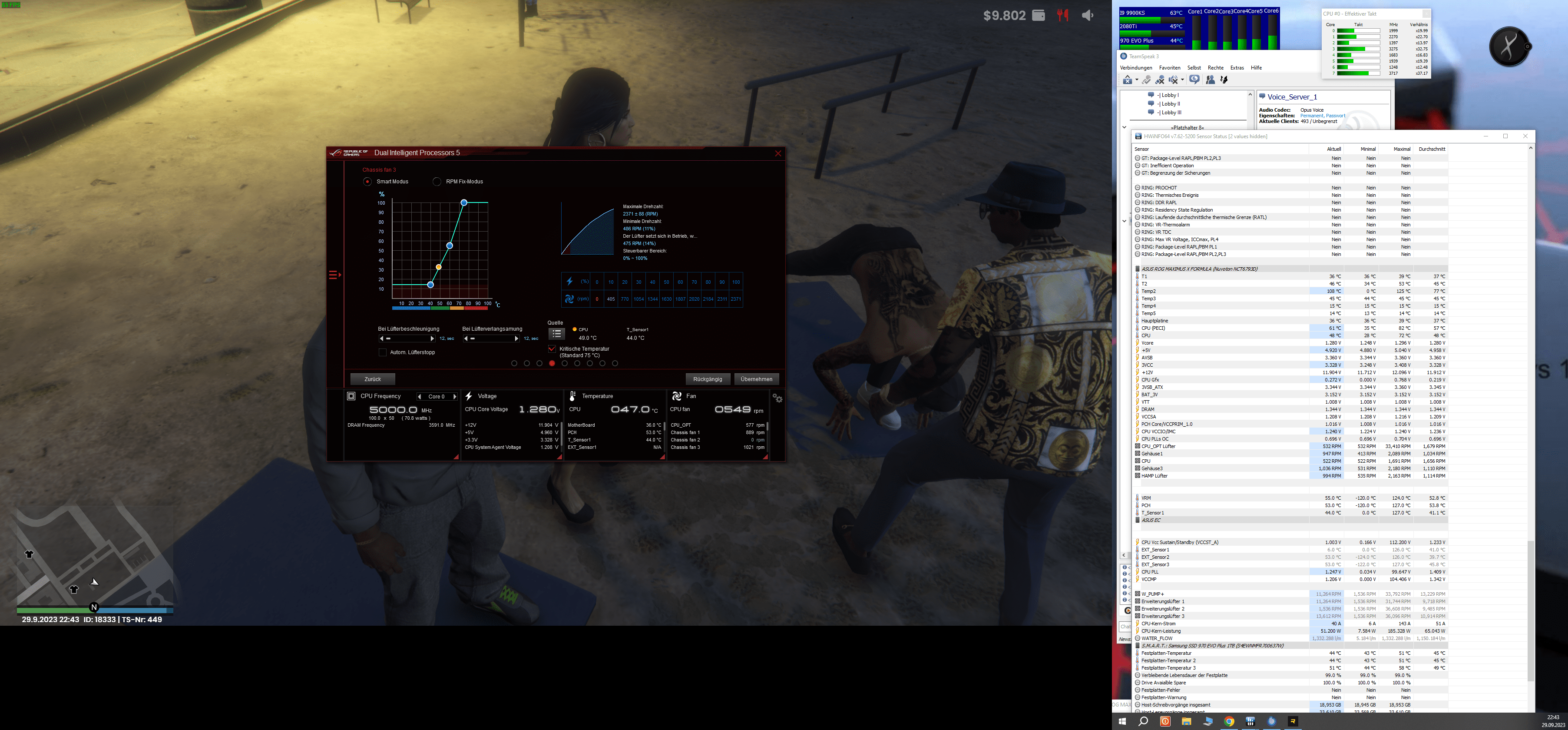

Ja klar mach ich mit der Asus Software die ich jetzt schon benutze, aber die Frage ist was der unterschied ist ob ich sie dann über den CPU Anschluss oder den Chassis laufen lassen soll oder ist das egal ?
was bedeutet eigentlich wenn die Werte ausgegraut sind? warum steht da überhaupt ein Wert wenn gar nichts angeschlossen ist?

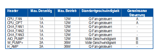

Hier mal den Auszug aus der Anleitung des ROG Maximus X Formula.
Eigene Schlüsse ziehen wo man die 9 Lüfter dran machen würde ;)
Beste Grüße
Beste Grüße
Von der Logik her natürlich an den H_AMP (das habe ich mir auch schon angeschaut, aber danke!) da genug Watt, aber ich weiß halt immer noch nicht ob der CPU Anschluss irgendwas besonderes ist weil er auch irgendwie anders angesteuert werden kann laut Software und mit mehr Optionen und wegen 0,9 Watt wird wohl schon nichts abrauchen denke ich...oder doch? ^^

Ich würde sie definitiv an den H_AMP packen, scheint auch die notwendigen Möglichkeiten zu bieten die Lüfter zu steuern.

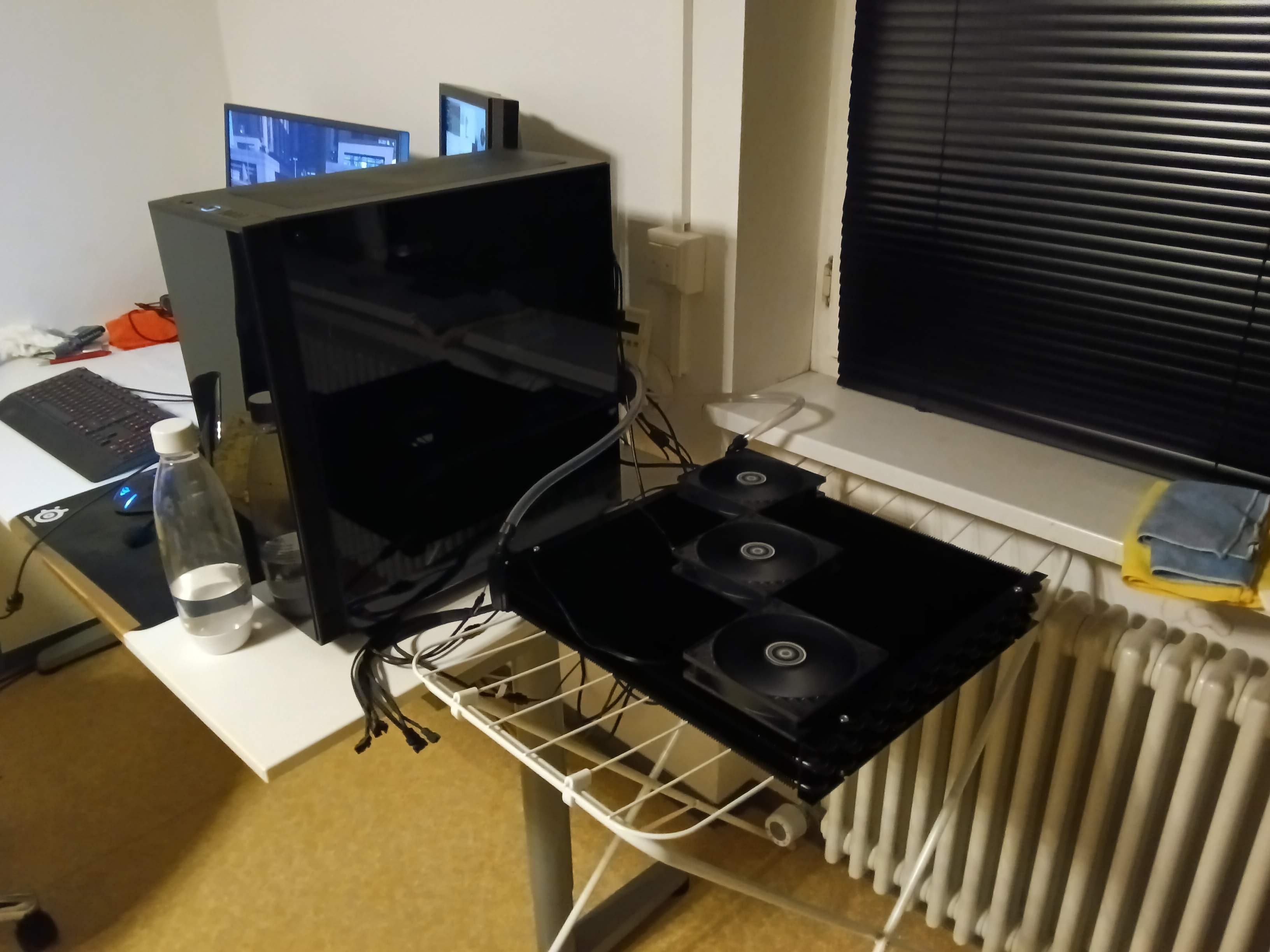

Der mini-wäscheständer ist heute gekommen nicht schlecht für 10 € als Notlösung oder nicht 😉

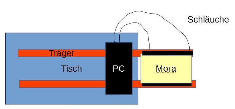

Wenn der Mora jetzt doch aktiv gelüftet wird, könntes du auch über eine vertikale Montage nachdenken.
Das würde einigen Platz einsparen, aber auch weitere Ausgaben bedeuten (Lüfterträger und Tragkonstruktion).
ja habe ich auch schon drüber nachgedacht aber ich wollte ihn ja eigentlich passiv kühlen deswegen habe ich ja auch entschieden in horizontal zu legen wegen dem Schornstein Effekt aber das hat er nicht so richtig funktioniert. Ich habe mir noch 6 weitere 140er bestellt und werde die alle einfach nur drauflegen und fertig! keine Lust noch mehr Geld reinzustecken mir ging es ja eigentlich nur um den Effekt und nicht um die Optik. Wer hat der 9900KS nicht so ein Hitzkopf, den ich neu gekauft habe, hätte ich das gar nicht gemacht!
Kamineffekt im offenen Raum??? Oder meinst Du weil warme Luft nach oben steigt. Das macht die auch, wenn der Kühler senkrecht steht. Der Lüfter dient eigentlich nur zum schnelleren Transport warmer Abluft.
Ja Luft nach oben und so...ich dachte halt wenn er liegt kann die Luft besser durch die Lamellen durch wie wenn er steht.
