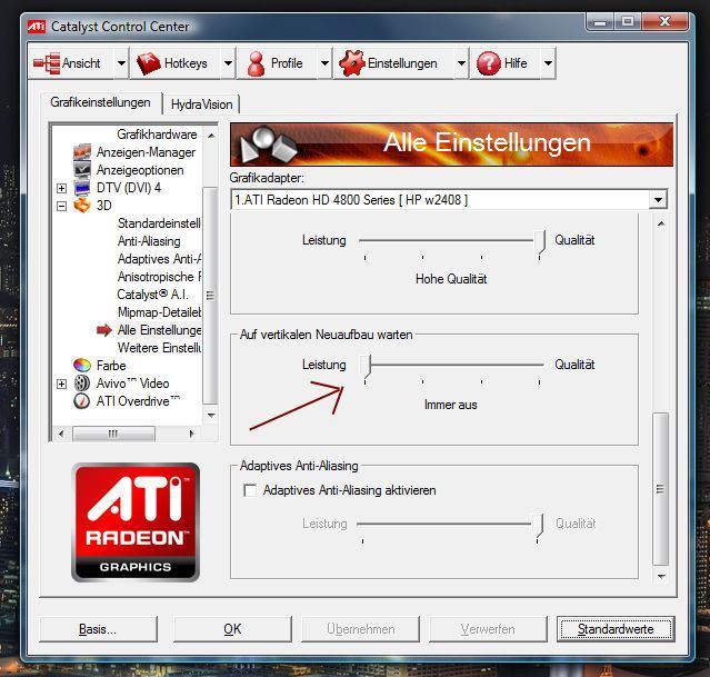

Hab hier ein Screen für dich gemacht, dort siehst du, wo du die entsprechende Option ausschaltest. :bigok:

Vsync findet man bei ATI unter dem Reiter 3D->All Settings und dann der vorletzte Regler "Wait for vertical refresh", den ganz nach links auf "always off"
