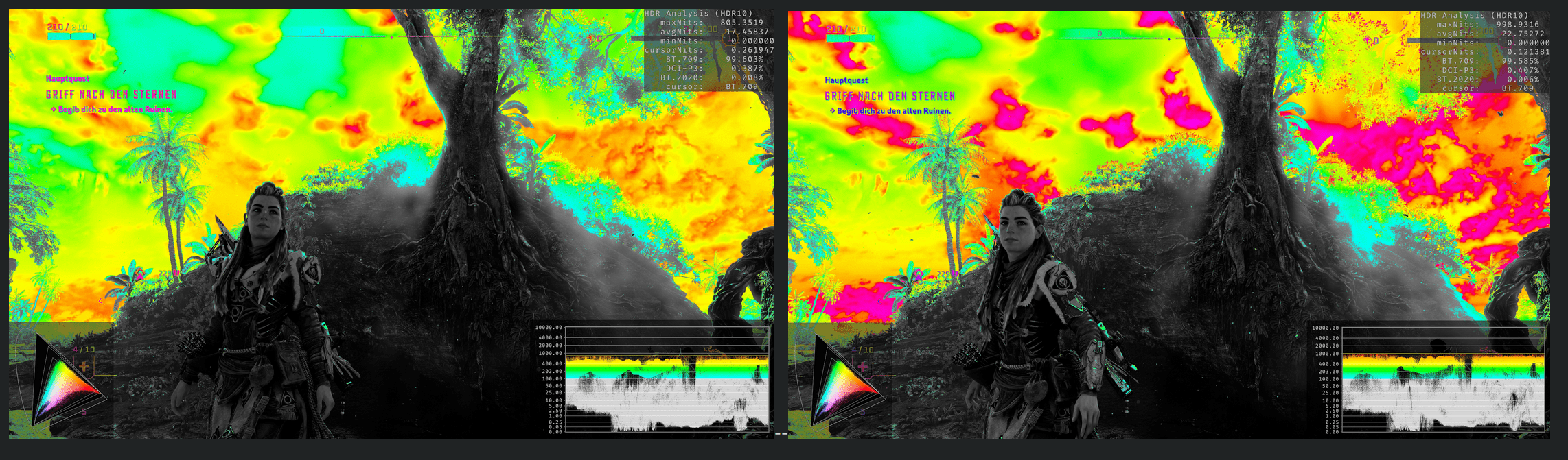

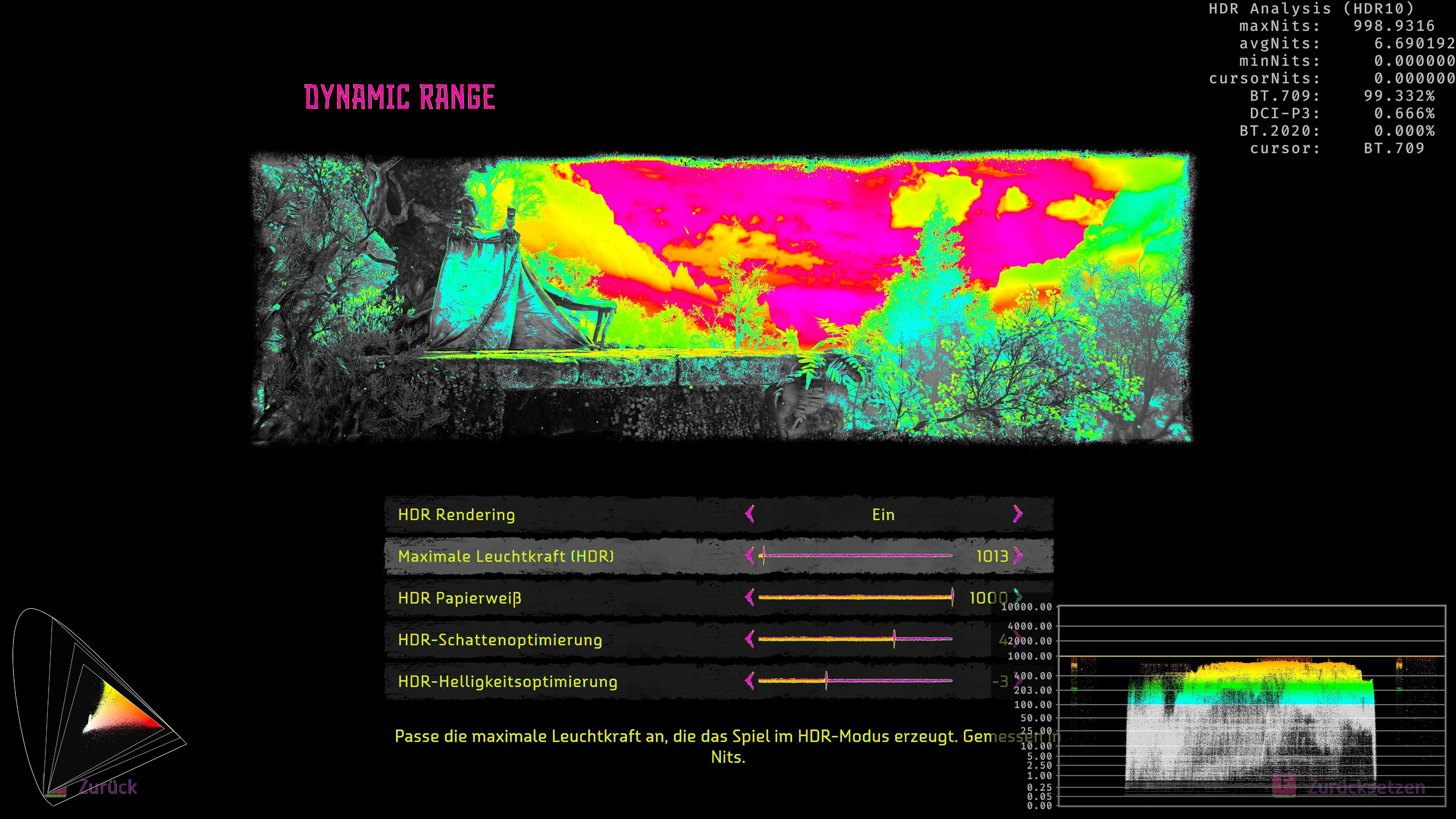

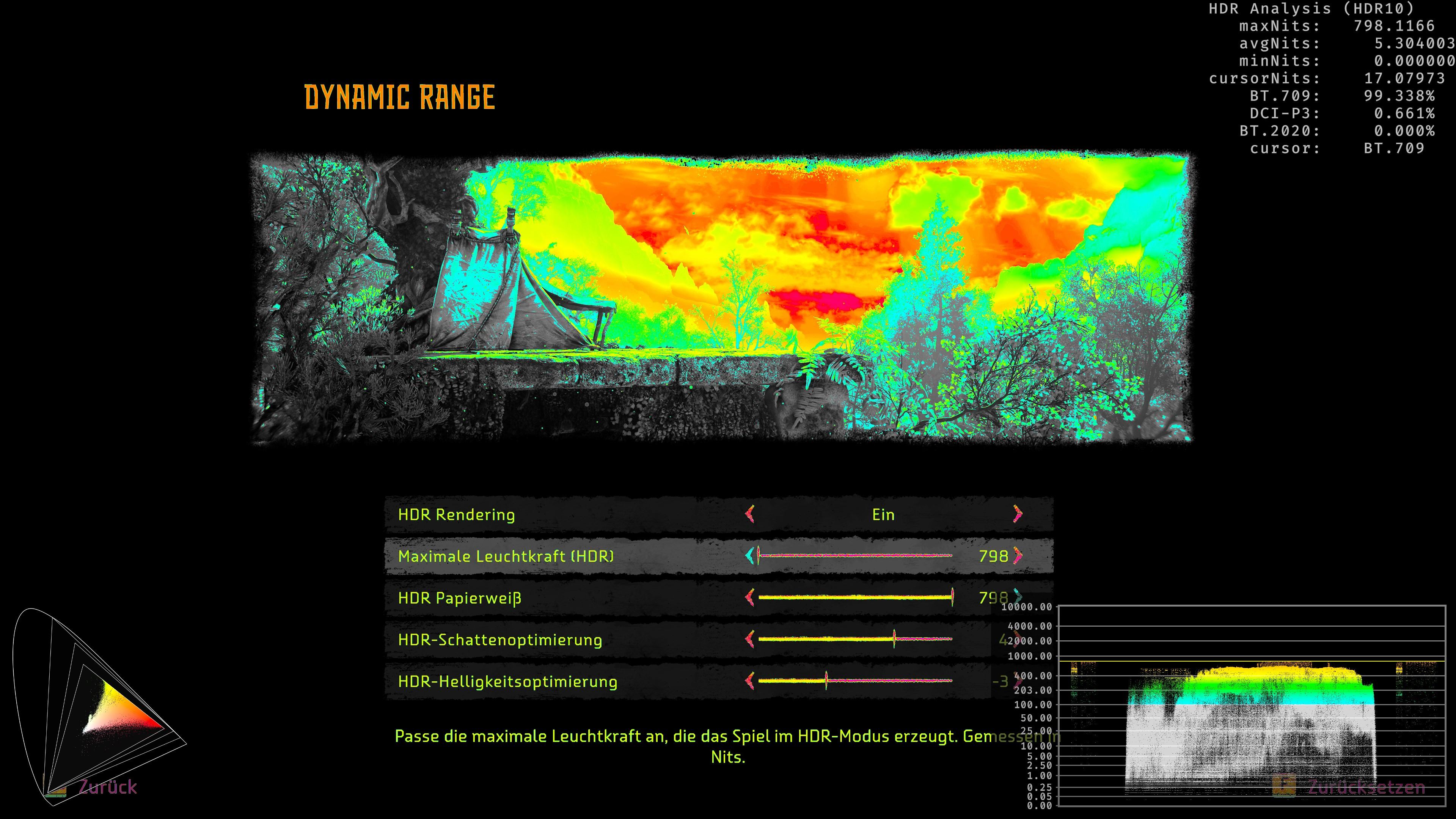

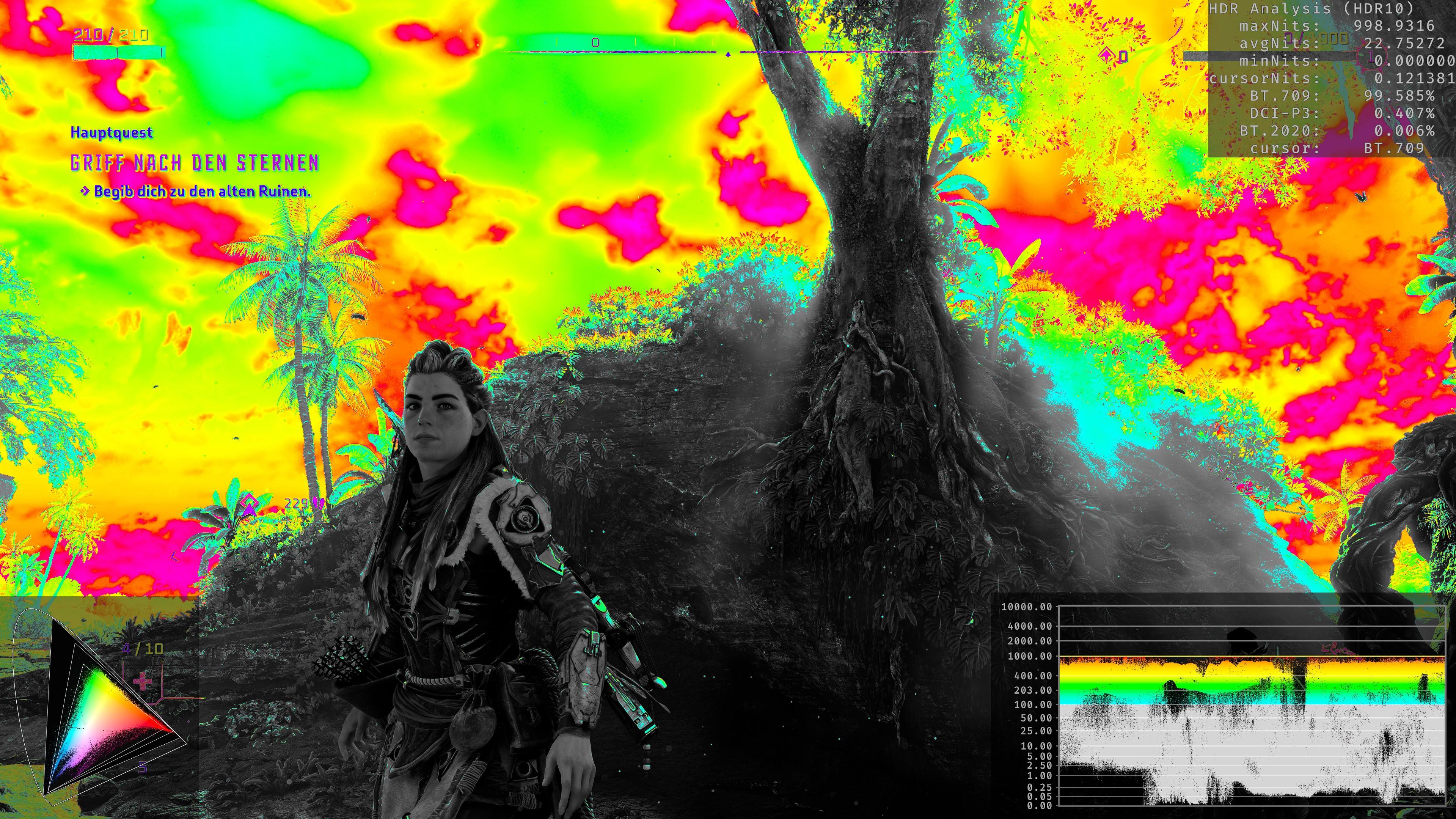

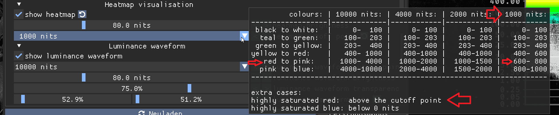

Heatmap vergleich mit 1000 Nit Cap bei der Heatmap ... alles was Pink is ist oberhalb von 1000 Nits und liegt demnach im Clipping bereich
800 Nits : ---------------------------------------------------------------------------------------------------- 1000 Nits : ( allein da sieht man schon das einige Wolken Texture Details nicht mehr sichtbar sind also Clipping )

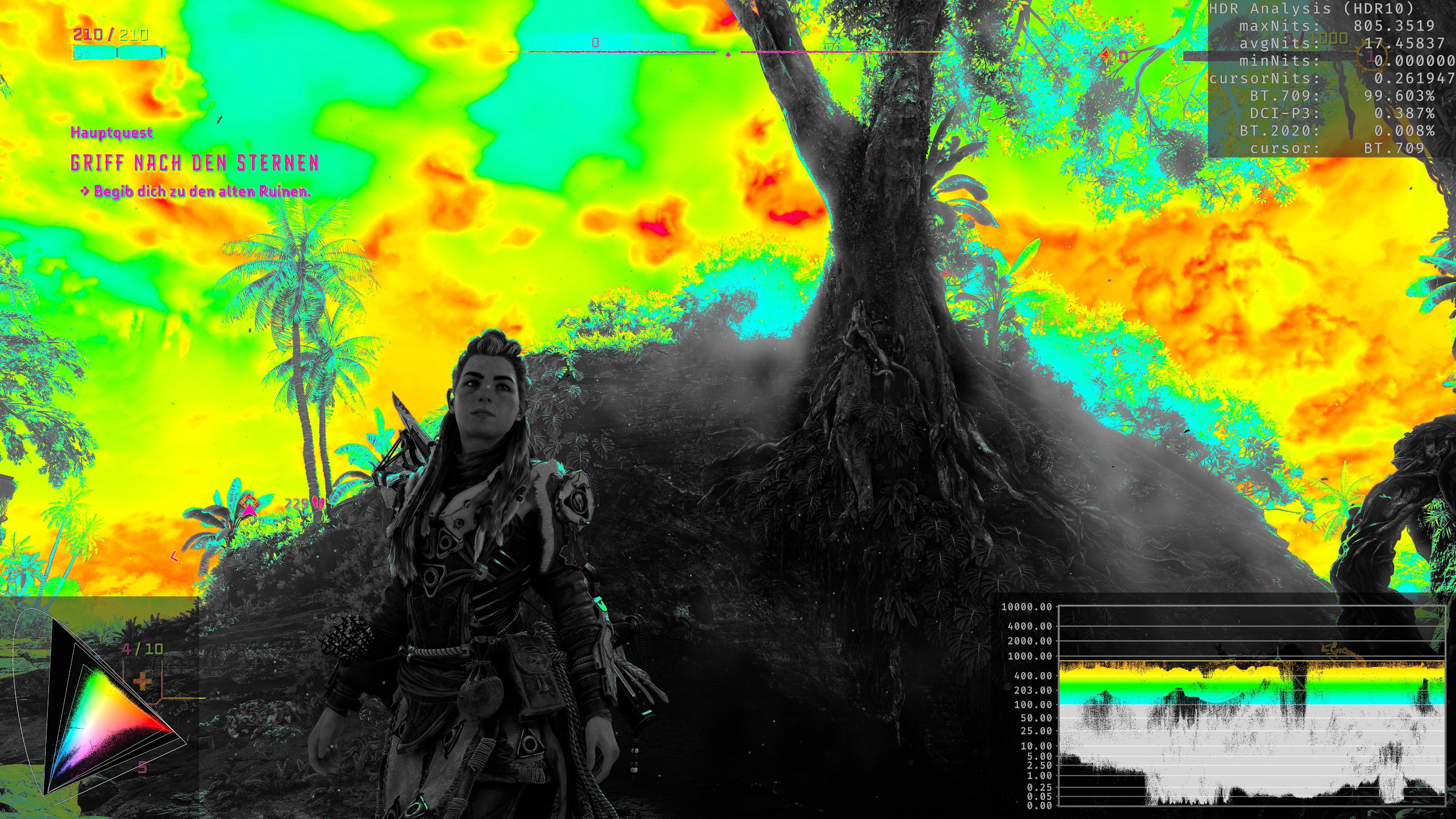

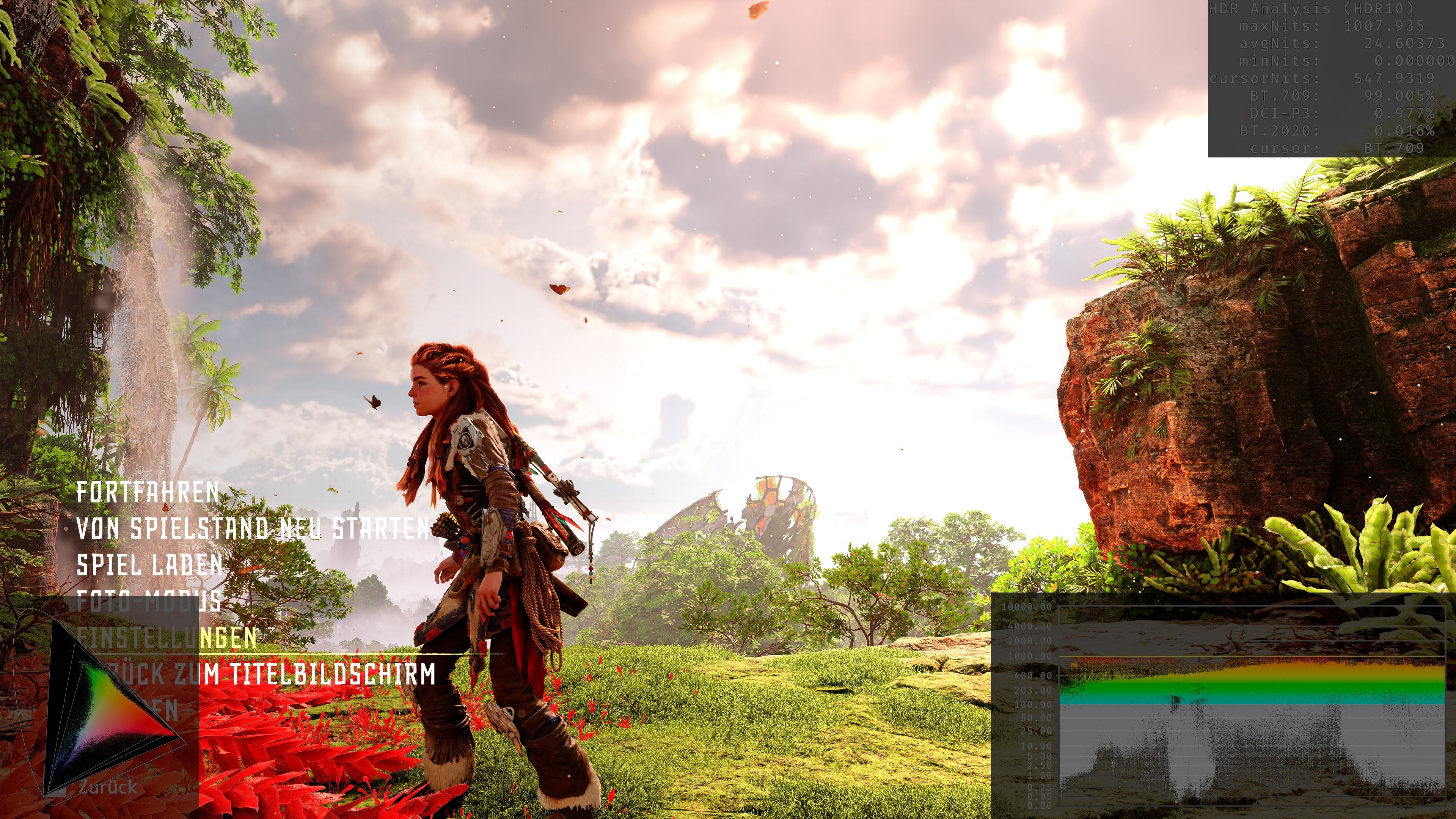

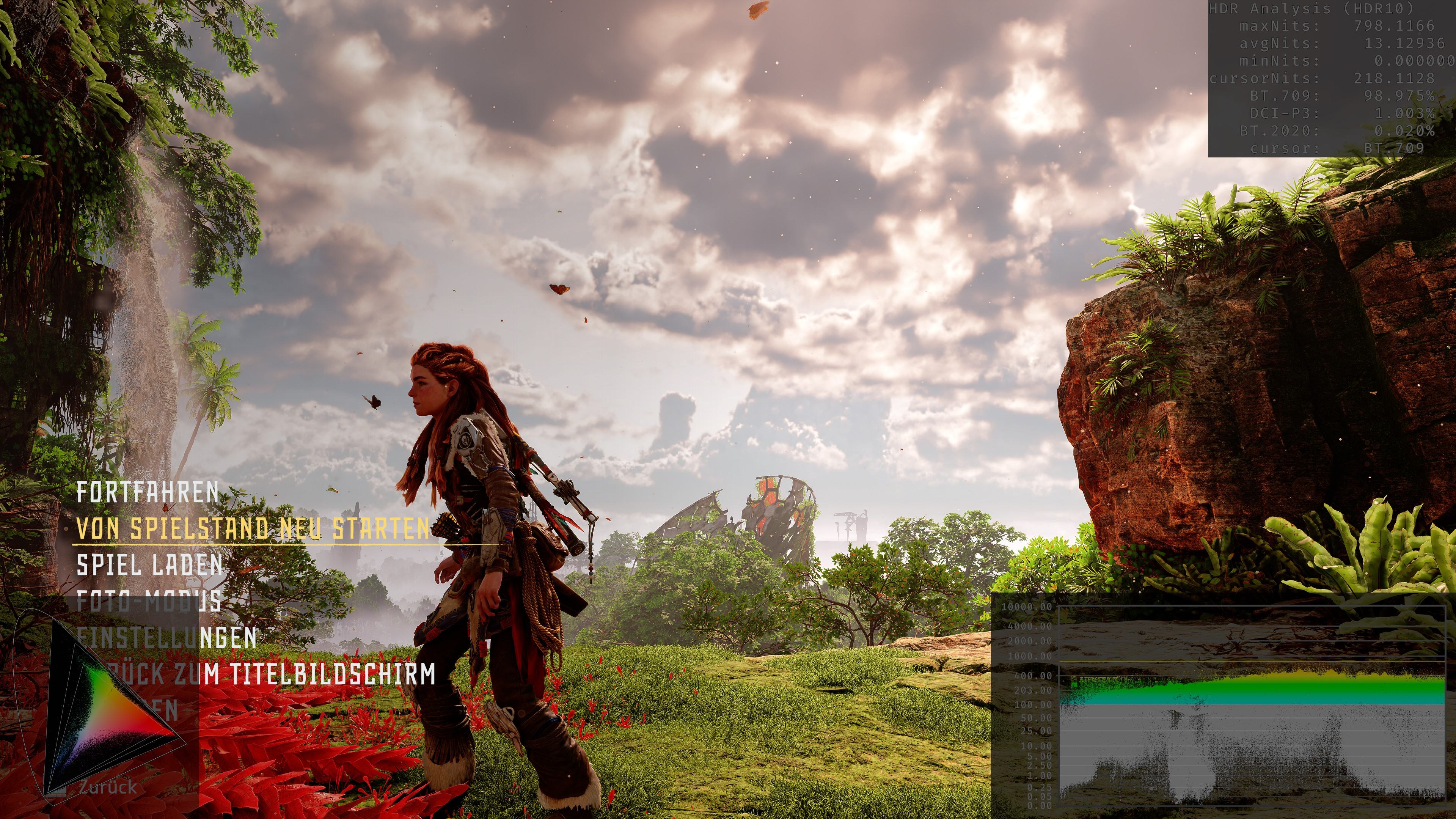

Habs diesmal sogar hinbekommen die hellen Wolken einzufangen ohne Heatmap da sieht man auch das Clipping beim Vergleich 800 Max mit so 300 Paper Vs 1000 max und 1000 Paper was du ja grad nutzt
Viele Texture Details in den Wolken Clippen halt raus sowie unten rechts neben der kaputten Sat Schüssel ein ganzes Gebäude .. das Restliche Bild passt zwar aber die Highlights Clippen halt
Da muss halt noch 1 oder 2 Patches her die die ganze Sache fixen
Ja Okay Himmel sieht echt nicht okay aus aber anders sieht sonst die Landschaft viel zu Dunkel aus.

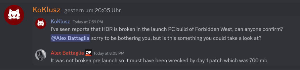

dat is ja das Problem bzw der Bug den Nixxes Fixen muss worüber wir hier seit Heute morgen schreiben :whistle:
... da Paper White aktuell mit Max Helligkeit verknüpft ist was aber nich sein sollte .. stellt man das eine ein hat es ein Einfluss auf das andere und das sollte nich sein ... eigentlich kann man das eine einstellen ohne das es ein Einfluss auf das andere hat aber hier bei Horizon is das anderes und die beiden sind mit einerander verknüpft ... is halt verbuggt ... da muss halt ein Patch von Nixxes kommen
Der Bug kamm halt wohl durch den Day 1 Patch und war bei der Pre Release Version die Alex von Digital Foundry getestet hatte noch nicht da :

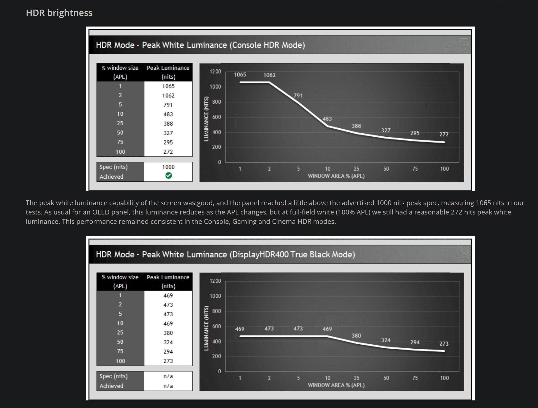

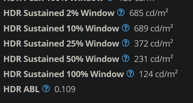

Diese 1000 Nits bekommen aber halt nur Highlights die nich größer als 2 % deines Bildschirms groß sind alles helle was größer als 2 % deines Bildschirms gross is hat nur noch max 400 Nits zur verfügung
bzw bei 5 % sinds noch 791 Nits aber bei 10 % größe bist du dann bei den rund 400 Nits auch wenn du im HDR 1000 Mode bist sofern du grad ein QD-OLED Monitor nutzt der Asus CDM is ja ein QD-OLED
Wenn du dir also den hellen Himmel bei Horizon anschaust kommt dein QD-OLED dort halt nur noch auf so 300 - 500 Nits statt den 1000 Nits weil der Himmel halt schon größer is als 2-5 % der Bildschirmfläche

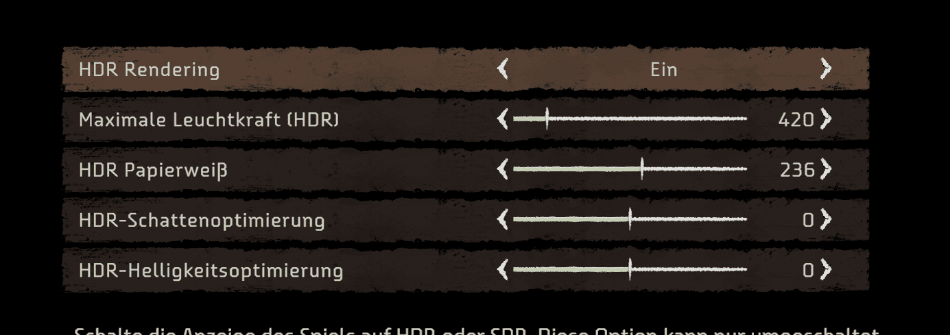

Du fährst ja auch nur 420 nits max Helligkeit und 236 Nits ( Default ) Papierweiss da dürfte auch nix clippen daher dürfte dein Bild mehr dem linken ähneln bzw sogar halt noch schwächer / dunkler sein
weil ich beim linken ja 800 Nits max mit so 300 Nits Paper gefahren bin ...... Thunderburne nutzt halt 1000 Nits max und 1000 Nits Papier und das sieht dann so aus wie bei dem rechten Bild wo es Clipping gibt
Das ist mir bewusst... ändert aber nix an der Tatsache, dass je dunkler das Allgemeine Bild ist, umso extremer der Kontrasz zu den highlits.
Wenn das durchschnittliche Bild 100 nits hell ist... und die grossen highlits (himmel etc.) Noch 400... scheinen die immer noch schön Hell (blenden sogar im ersten Moment ans dunkle gewöhnt Augen)

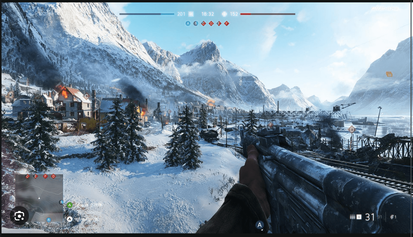

Die schwierigste Szene für OLED's sind ja sonnige "Schneelandschaften"!
Die sehen bei meinem alten Pg27UQ (welcher 1000 nits im Vollbild macht) deutlich imposanter aus!...
Aber das ist dann eigentlich auch das einzige Szenario wo mein Mini LED noch vorne ist...
Alle andere Szenen, ganz besonders Nacht szenen bringt der PG32UCDM schöner hin!

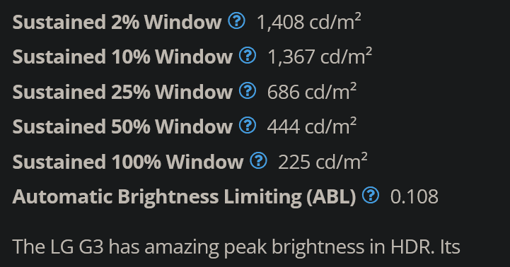

Exakt ... viel weiss = hoher Stromverbrauch = höhere Abwärme = OLEDs altern Schneller ... daher gibts eben das sehr sehr Agressive ABL ( Auto Brightness Limiter ) bei OLEDs und QD-OLEDs was die Geräte
dann sehr agressiv abdimmt ( zu sehen bei den 2 % - 100 % Window Werten )

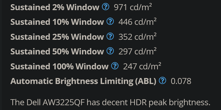

Ein LCD kommt bei 100 % Window also Vollbild Weiss auf zb 800 Nits aber ein OLED nicht weil da das ABL das Gerät aauf 200 - 300 Nits abdimmt aus genannten gründen.
Mein 2020er LG 48" CX OLED TV : -------------------------------- Eure QD-OLED Monitore : ( is zwar vom 32" Alienware der is aber zu 99 % exakt dort gleich wie ein ein 32" Asus und wie alle anderen QD-OLED Monitore )

50 % - 75 % ist zb eine Sonnige Schnee Map in dem Game Battlefield 5 ( wäre eben dein Beispiel mit der Schneelandschaft ) ... da gehts bei meinem auf so 200 Nits runter

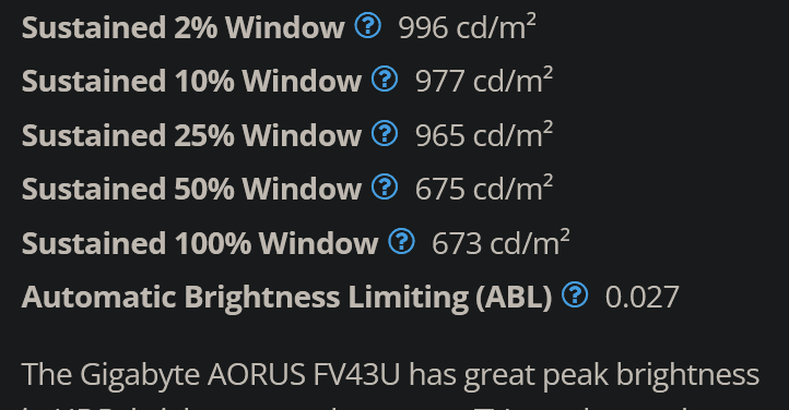

Jepp auch damals bei meinem 2020er Asus PG43UQ welcher knapp seine 800 Nits bei 100 % Window gepackt hat
Ähnlich dem 43" Gigabyte VA mit HDR 1000 Hier :

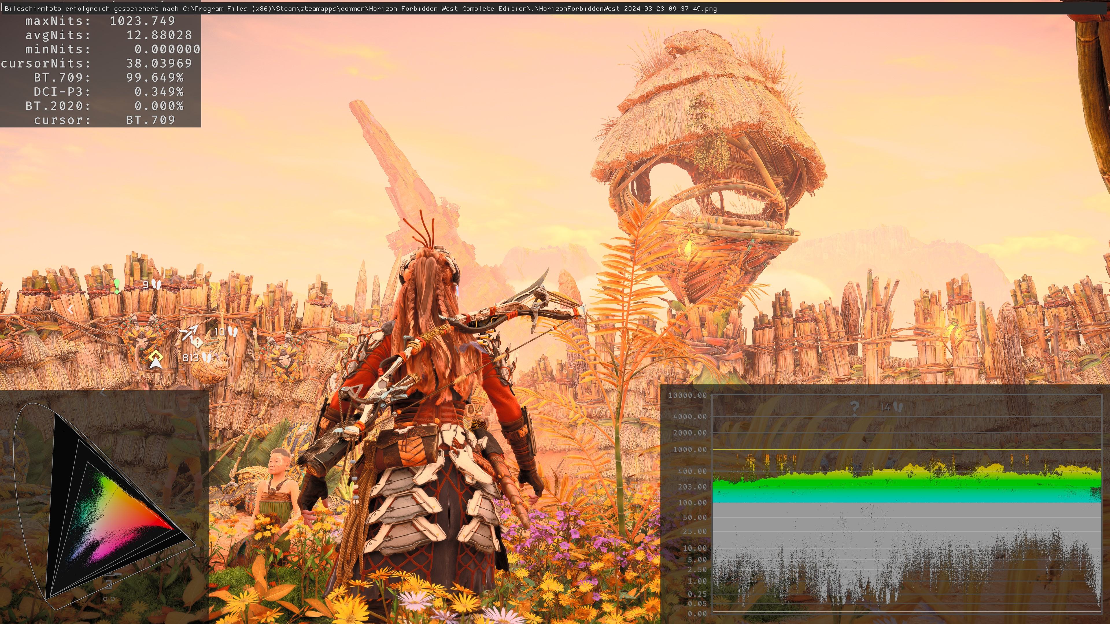

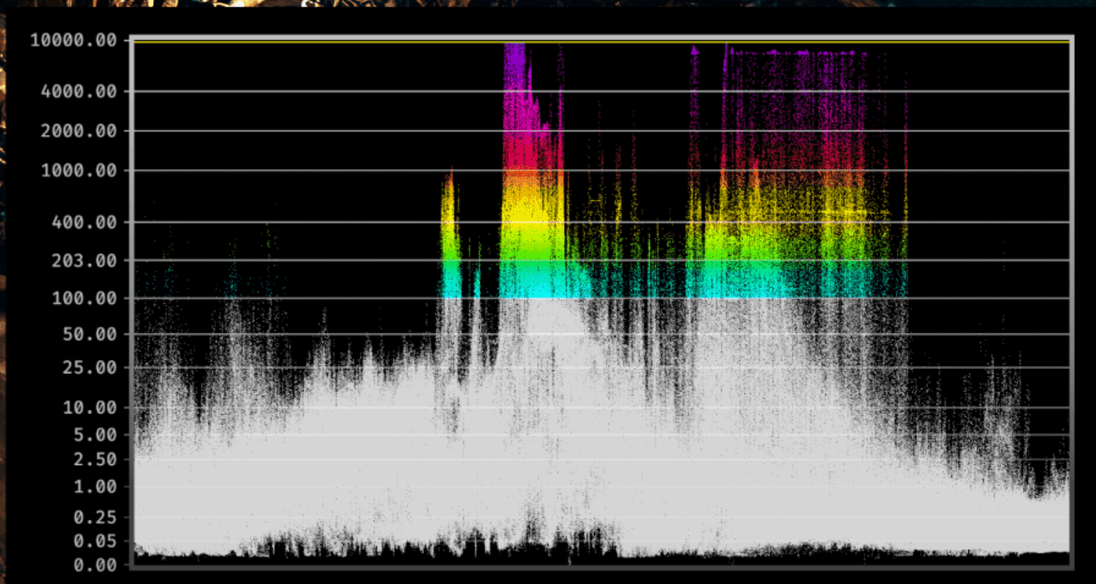

Hier Bild Paper White auf 800
Viele stellen bewegen sich irgendwo zwischen 200 und 300 nits... AVG nits =12 Die Higlits, (sind die Lampen) sind auf 1023 nits...

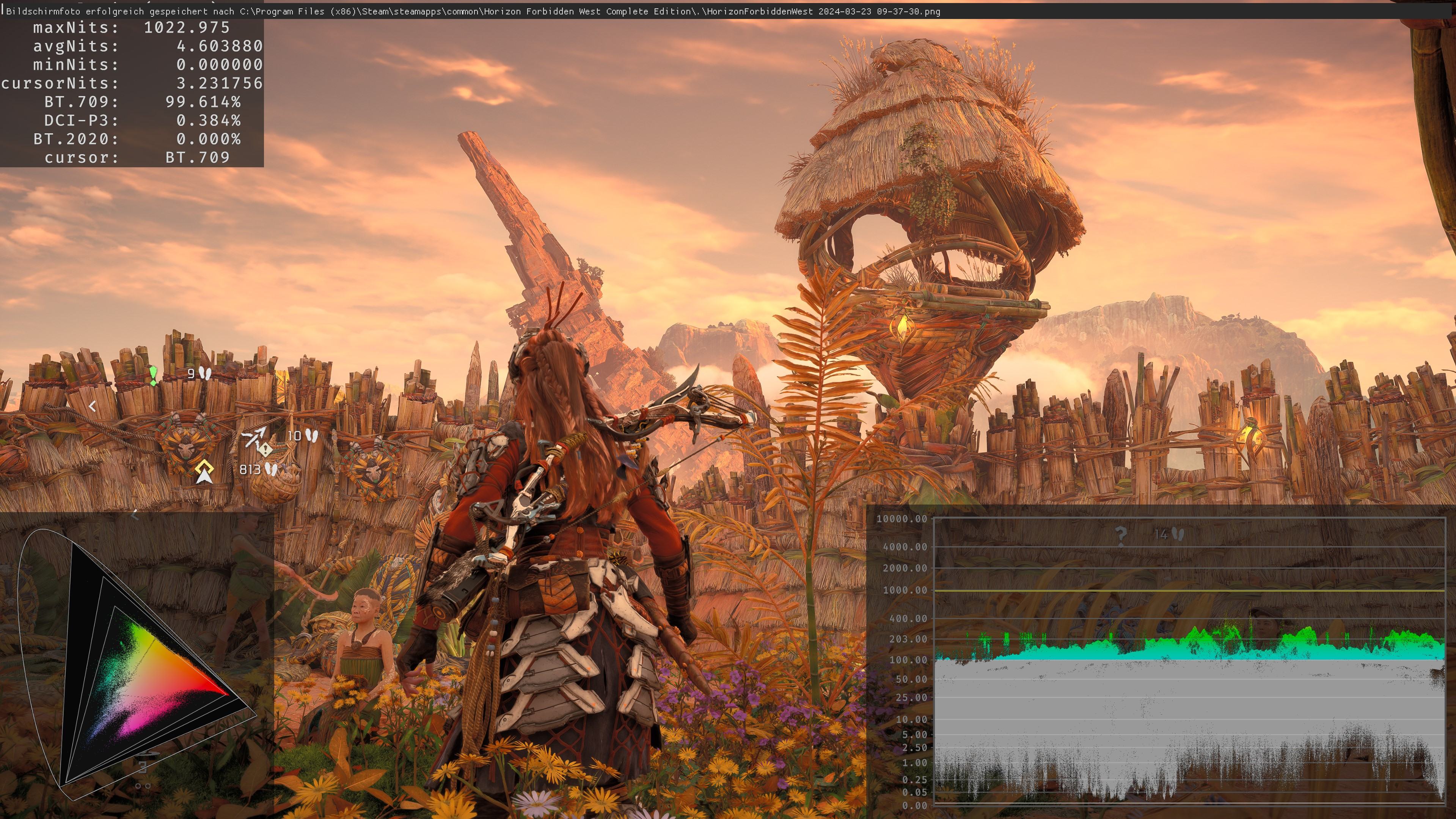

Jetzt dieselbe Szene mit Paper white 200
Dass Bild ist Allgemein deutlich dunkler... AVG nits noch 4.6 aber eben weil HDR ja su funktioniert, bleibt die Spitzenhelligkeit dieselbe.. die Lampen machen also immer noch 1022 nits, so wie vorher!
Dies hat beim PG32UCDM dann gleich doppelten Effekt!
Da nun der "Helle Bereich" deutlich kleiner ist als zuvor, kann er die Spitzenhelligkeit noch etwas mehr aufdrehen. (weil kleineres Fenser = mehr Helligkeit, du hast die graphen dazu ja schön gepostet)!
und zweitens wird der Kontrast zu den Spitzen deutlich grösser... Im zweiten Fall Bild, poppen die Lampen viel mehr heraus als im ersten Bild!
während das erste Bild mehr wie ein "hell eingestelltes" SDR Bild wirkt. Sieht das zweite für mich aus wie gutes HDR. Weil sich eben die Lampen schön vom restlichen Bild abheben und raus leuchten.
Dass funktioniert allerdings nur im abgedunkelten Raum... so dass sich die Augen an das dunklere Bild gewöhnen... hast du Tageslicht oder eine Helle Lampe im Raum, geht das nicht. denn dann ist das Bild ansonsten Allgemein zu dunkel.

Er hat recht. Es steigt eben auch die Helligkeit der Highlights mit an in dem Game mit dem paperwhite regler.
und warum sind dann in beiden von meinen Screenshots die Highlits identisch bei 1020+ nits?
Das ist auch der Grund warum @Thunderburne und ich zb eben einen hohen Paperwhite Wert feiern, weil das ganze Bild inkl. der Highlights (zB dino Augen) extrem viel heller werden.
ist bei mir eben irgendwie nicht so... Die highlits bleiben immer bei 1000+ Egal was ich am paper white regler einstelle.

Ich weis ja nicht... vielleicht reden wir aneinander vorbei, und meinen dasselbe. Aber unsere Monitore, Computer, oder Spiele verhalten sich anders. Das führt dann natürlich unweigerlich zu missverständnissen.
Weil bei mir funktioniert mit dem "max peak brightnesse Regler fix" dieser Regler genau so wie er sollte. Den stelle ich auf 1000 und dann erreichen meine Highlits auch immer genau 1000.
Der "Paper-white Regler" Regelt dann viel mehr einfach das "referenz weiss". Sprich, legt die Helligkeit vom UI fest, und die "durchschnittshelligkeit einer Szene", Schatten und Highlits bleiben dabei aber unverändert.
Ich habe den FIX noch nicht drauf, aber @default (1000MAX, 236White) sieht hier, egal ob TrueBlack oder HDR1000 eben nicht so sonderlich aus, weder kann man da von einem guten Kontrast sprechen (TrueBlack ist eben nicht sondernlich hell), noch von tollen HDR Highlights, wenn es nach meinem Empfinden geht. Das ganze Bild ist dunkel, sprich eben bzw vor allem auch Aloy, ihre Rüstung etc. Da hilft es mir zB. auch nicht, wenn ich nachts in einem komplett dunklen Raum spiele. Das Bild ist mir so viel zu dunkel. Details verschwinden, wie eben zB. Aloys Rüstung, etc., ihr Bogen. Da geht mir zu viel unter in einem "laschen" und dunklen Bild.
Ich zB. verstehe nicht, wie man das so spielen kann. Erst wenn ich den Paper White auf 500 stelle, erkennt man auch Aloys Rüstung gut, kann gut wahrnehmen was sich da alles für Details abzeichnen. Steine, auf die die Sonne scheint, haben in dieser TrueBlack Default HDR Einstellung eine Helligkeit, die nicht viel mit der von einem Menschen wahrgenommene Helligkeit eines Steines gemeint, auf die die Sonne knallt. Das sieht aus als hätte man eine extrem filternde Sonnenbrille auf. Das stimmt mit dem was wir draußen in der Natur sehen absolut nicht überein, vom wahrgenommenen Gefühl her.
Und es ist bei mir eben mit Nichten so, dass der Kontrast zwischen "normal" und Highlights mit 236 Paper zu 1000 MAX irgendwie besonders ist, denn so sind auch die Highlights lasch, poppen nicht bzw fehlt ihnen einfach der Knall. Erst mit Paper 500 im HDR1000 Mode knallen die Highlights richtig. Man braucht sich ja nur mal von einen Dino stellen, am besten das Reittier, da kommt man ungestört sehr nah ran und dann an diesem Regler drehen. Klar wird das ganze Bild heller, aber eben fangen die Augen der Dinos an richtig zu knallen, absolut gesehen, nicht nur relativ. Der Kontrast steigt mit! nur das eben das ganze Bild nicht merh so fad ist, sondern schön poppt.
Besten Beispiel das ovn dir zuletzt gepostete Bild mit PaperWhite 200. Sehen so für dich Blumen auf einer von der Sonne beluchteten Wiese aus?
TrueBlack kann ich pers eh nichts mehr abgewinnen, das "langweilt" mich. Erst starke Helligkeit ist, wo das QDOLED bzw HDR richtig arbeitet. Aber das mag jeder anders sehen. Ich stelle in meinen Tests, ganz ohne irgendwelche Analyzer etc fest, dass mit dem Paper Regler auch die Hellighkeit der HDR Highlights mit ansteigt. Wer also auf extreme Highlights steht, auf helle Highlights, der schiebt sich den Regler halt hoch. (netter Nebeneffekt, das ganze Bild kommt etwas aus dem Quark, HDR Default Einstellungenn sind schon sehr dark und flach, wenn du mich fragst)
TrueBlack mit Default HDR Settings ist mir pers. viel zu lahm, da kann man beim besten Willen nicht von starken HDR Highlights sprechen oder tollem Konstast sprechen.... Das kann aber jeder halten wie er will und zum Glück ja auch einstellen wie er will. Nur - und damit habe ich mit dir bei der Diskussion eben ein Problem - deine Art, "das ist so, Punkt!" Art und Weise hier zu diskutieren, zumal es eben nicht mal stimmt was du sagst (HDR Highlichts werden mit dem Paper Regler heller und damit wird der wahrgenommene HDR Effekt eben stärker, weil die Highlights damit (auch in einem dunklen Raum) bald schon in den Augen blenden). So feiern eben viele "HDR", wenns ballert.
Wie bei dir die HDR Highlights immer gleich bleiben sollen, obwohl ich hier etwas ganz anderes wahrnehme, kann ich nicht ganz verstehen und irgendwie - eben weil es sich bei mir anders verhält - kann ich dir bzw deiner pro niedriger Paper Wert Argumentation - gepaart mit deiner Art deinen Standpunkt zu vertreten, nicht so ganz folgen bzw glauben. Da sticht eher so ein rechthaberischer Unterton durch dazu komplett konträr zu dem was ich hier auf meinem Bildschirm wahrnehme.
Ach soo, ja dann ist es klar. Ohne den Fix kann ich den "Console-mode" eigentlich überhaupt nicht brauchen... ja dann sind die highlits auch begrenzt, auf den Wert den man paper white einstellt.
Dann ist HDR wenn man es so einstellt wie ich es habe, natürlich für die Katze in dem Game. Ich spreche schon davon mit dem Fix.
Der Fix regelt nämlich das Problem bei mir. Und dann erreichen die Highlits schön was man bei max peak einstellt.
