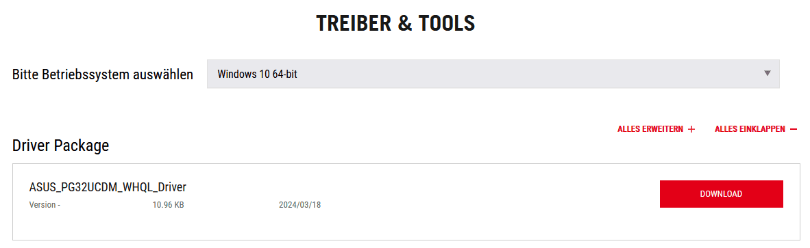

Macht es Sinn sich so einen Treiber zu installieren?

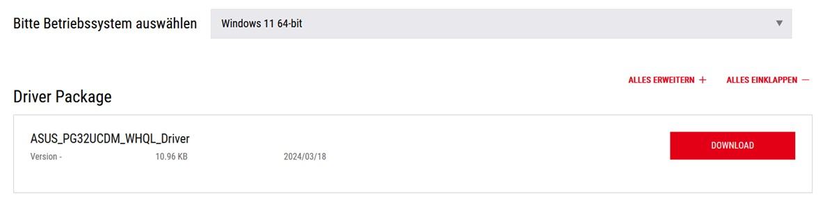

Ah interessant. Der Treiber wird auch nur bei Win10 angezeigt - wird Win11 ausgewählt dann fehlt dieser.
Ob das Sinne ergibt ? 🤷‍♀️
Interessant.
in aller Regel ist dieser Treiber "useless" enthält höchstens ein ICC-Profil, das aber kaum mehr als ein normales RGB Profil ist.

Treiber is jetzt auch bei Windows 11 drin...
