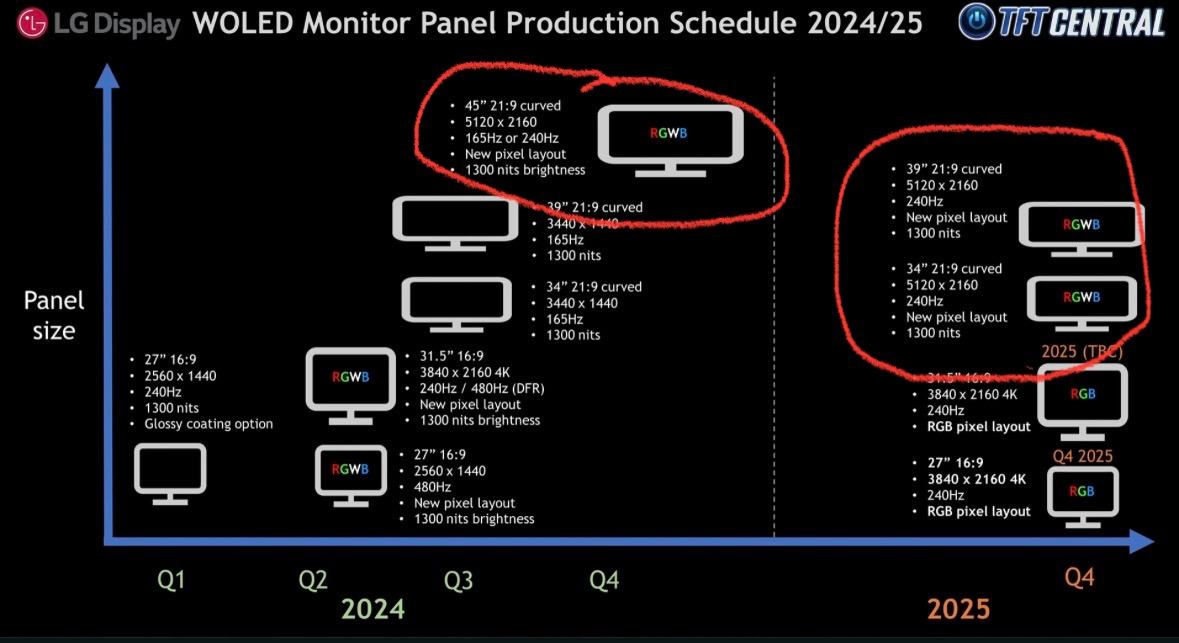

Ich wünsche mir seit vielen jahren >=5K >=120Hz, soweit ich weiß gibts das nicht als Monitor.
Kommt 2025 raus:

@ssj3rd Mal schauen was Samsung da in Konkurrenz bringt. 39" Zoll mit der hohen Auflösung ist auch ne nette Sache :)

Auch wenn 5120x2160 schon ziemlich gut ist, 5K ist das (für mich) nicht. Streng nach Definition zwar schon, aber wenn ich 4K, 5K etc ohne weitere Angaben nenne, rede ich von 16:9 und daher hier von 5120x2880. Es muss nicht 16:9 sein, ich würde auch ein Ultrawide mit 2880+ Pixeln in der Höhe nehmen, aber ich will mehr vertikale Pixel als UHD.

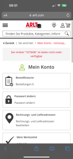

Bei Arlt für 1500€ lagernd. Wer will?
Hatte eigentlich auf Alternate gewartet, aber das Angebot bei Arlt sieht ok aus. Irgendein Grund da nicht zuzuschlagen? Rückgabebedingungen sind in Ordnung?
Dann wirst du wohl noch mindestens 5 Jahre auf einen passenden Moni warten müssen.
Bei Galaxus auch, für 1819€. Aber das schon die 1500€ viel zu teuer sind, ist ja kein Geheimnis.

Vielen Dank habe ihn eben bestellt.
Bin mal gespannt ob er tatsächlich lagernd ist.
@ssj3rd Scheint mir auch so. Beim iPhone laufen alle Apple hinterher, aber die 5K Auflösung des iMac imitiert kaum jemand -.-
Ich hab auch gerade bei arlt zugeschlagen, angeblich soll der diese Woche noch ankommen.
