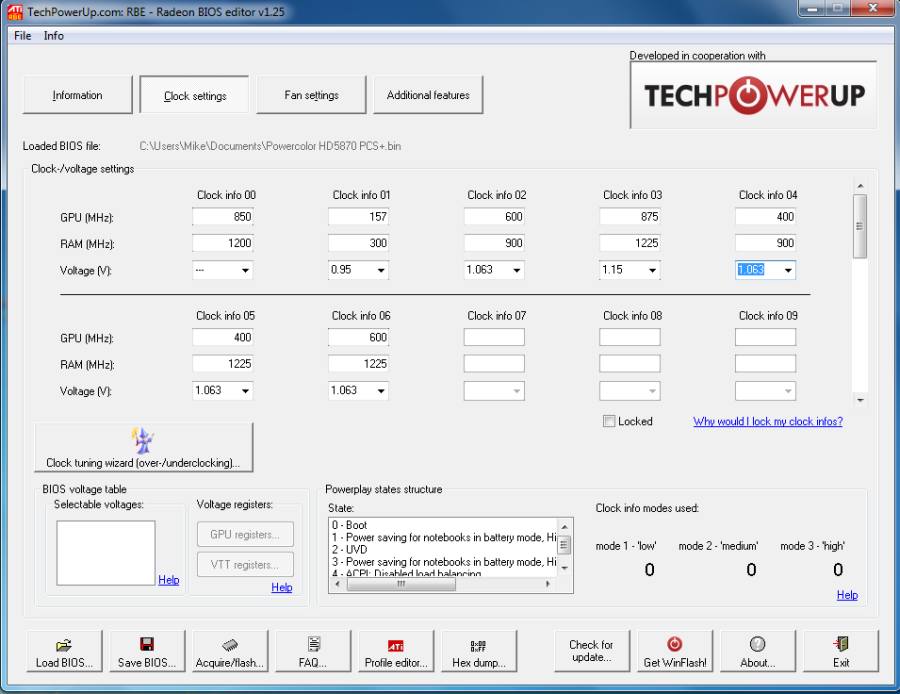

Ich glaub bei der Powercolor HD5870 PCS+ gibts auch keine Möglichkeit das Bios einfach zu modden, da beim RBE keine Spannungen einstellbar sind :(
Bringt es etwas hier einfach 1.175 V + 900/1250 MHz einzustellen, wird die Karte die Änderung überhaupt übernehmen?
Bin für jeden Tip dankbar. :)

Check doch mal den OC-Thread zur 5870...
Ich würde eher Clockinfo 03 einstellen. Das ist ja auch der Reiter den PC fürs Werks.OC genommen hat.
Clock 03 hätt ich eh gemeint, aber eigentlich sollte ja bei RBE unten links eine Auflistung stehen welche Spannungen einstellbar sind und da steht bei mir gar nix.

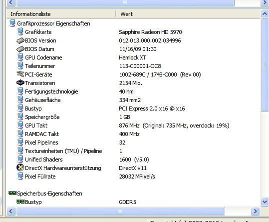

Meine Probleme seit Dezember (!) mit einer 5970 sind seit ein paar Tagen Vergangenheit.
Immer Treiber-Resets, Grauer, Hellblauer, Brauner oder gestreifter Bildschirm im Idle oder beim Video-Glotzen. Hab jetzt die 4. Karte im Rechner, 3x umtauschen hat keine Besserung gebracht.
Ein neues Bios von Sapphire (vorher 1.20 jetzt 1.26) hat jetzt geholfen.
Nur falls es noch interessiert^^
Die haben übrigens nichts im Bios an den Spannungen geändert, muss was anderes sein.

Bei mir läuft immer noch 900/1200 mit 1.15V
Allerdings ist bei mir 0 Master und 1 slave.
Aber das wirste bei Dir auch einfach auseinanderklamüsern wenn Du
mit
atiflash -s 0 0.bin
atiflash -s 1 1.bin
Dein Original-Bios speicherst. Dann kannste im RBE sehen ob 0 bei Dir master oder slave ist.
Anbei mal die beiden Bios-Versionen. 1.20 alt (12.13.xxx) und 1.26 neu (12.20). Je nachdem wo man die Version abliest :-)
