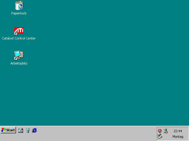

Der einzigste Bug, den ich nun ab und ann noch habe, ist ein Grafikbug.
Windows läuft ganz normal, startet aber schon mit einem "verschrumpelten" Ladescreen.
So gehts dann weiter:
attachment.php
Könnt ihr da helfen?
