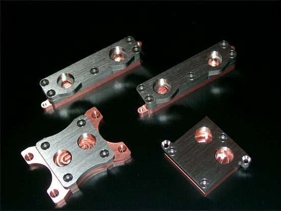

MIPS MCH1415 + Koolance Schraubanschlüsse 13/10
Sorry, es paßt zwar nicht in diesen Thread, aber da Sixtron irgendwie ne Menge Ahnung von MIPS-Kühlern hat, frage ich mal munter drauf los (könnte ja auch für die Kühler dieses Threads zutreffen):
Passen die 13/10mm Schraubanschluss G1/4" 2er-Paar (Koolance black) bzw. die 13/10mm (10x1,5mm) Anschraubtülle 90° drehbar G1/4 - kompakt - black nickel auf die NB-/SB-Kühler des MIPS MCH1415-Sets? (Habe leider per Google, etc. nichts entsprechendes gefunden, welchen Durchmesser die Schraubanschlüsse incl. Mutter haben)
Merci! :hail:
Hab das Maß der Koolance jetzt gerade nicht hier aber auf diesem Set passt nur was bis max 19,5mm Durchmesser.
Guapa auf den NB und SB werden die Koolance 13/10 Schraubanschlüsse nicht passen
Die Ü-mutter ist zu gross und die kommen sich beim festschrauben in die Quere.
