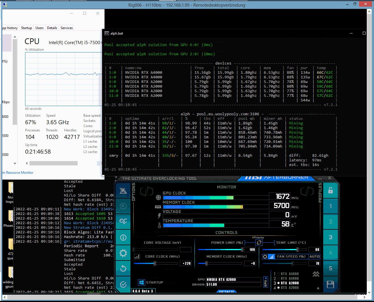

Sehr gut, die Daten zu den Strings sind Gold Wert bei der Fehleranalyse :-) -> Top ... schön das es nun läuft!
Ausgerechnet das RIG, wo ich gestern den Screenshot gemacht habe, ist auf ALPH alle 2-3 Stunden abgekackt und zwar so, dass man keine Fehleranalyse machen konnte. Das RIG hab ich dann gestern wieder zurück auf ETH. Das andere RIG läuft komplett durch, seit gestern mittag. Auch wenn der Miner die Zeit nicht anzeigt, der Reconnected ab- und zu zum Pool, das geht aber seit der Version 7.2.1 automatisch, bei der 7.2 musste man noch manuell den miner neu starten, das war nervig. Das Problem scheinen aber viele gehabt zu haben.
Mal sehen demnächst probier ich noch ein anderes RIG.

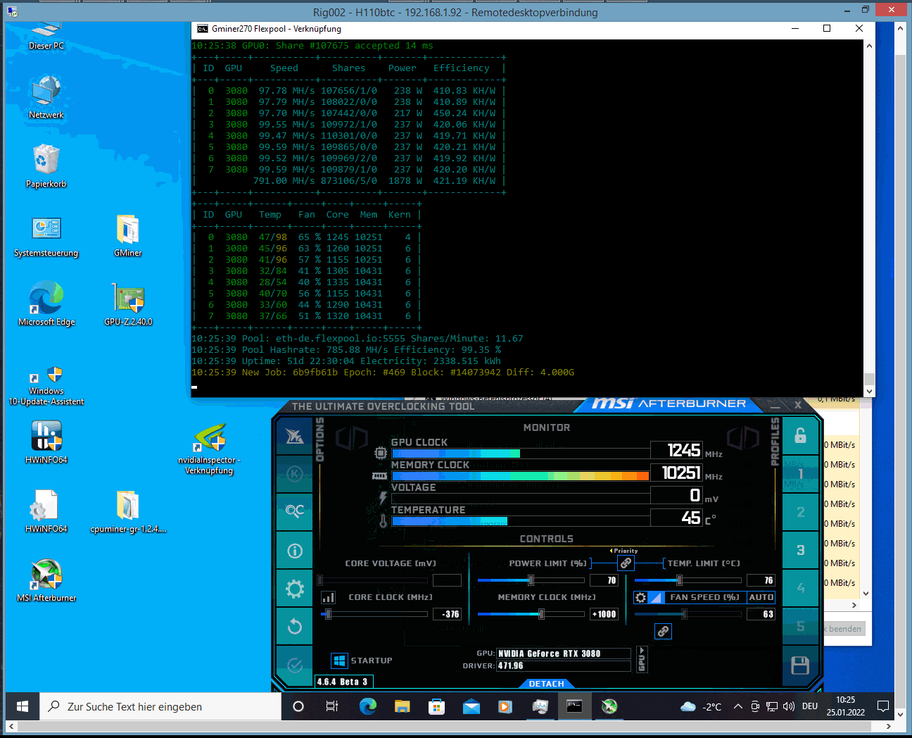

@xtremefunky +5 % Strom -5 % Speichertakt :p meinen Sklaven soll es gut gehen ;) Nicht am Hungerlimit überanstrengen :d Das beschert dann auch unter Windows eine hübsche Uptime. Irgenwann werd ich wohl wieder zum Update genötigt werden....
Deine 3080er ziehen aber etwas viel imo. Meine 3080er haben alle unter 220 W gezogen und >100 MH/s gebracht. Verstehe dass du die nicht bis zu Kotzgrenze übertaktest, aber bei der Effizienz ist glaub noch was zu holen.
Ich stelle erst wieder an dem RIG rum, wenn ich es umbaue.... bis dahin bleibt es genau so, schön stabil am laufen. Ich weiß auch noch nicht welche 3 3080ger ich noch auf Wakü umbaue, kann sein, dass ich andere nehm, als die 3 wo jetzt an diesem RIG laufen.

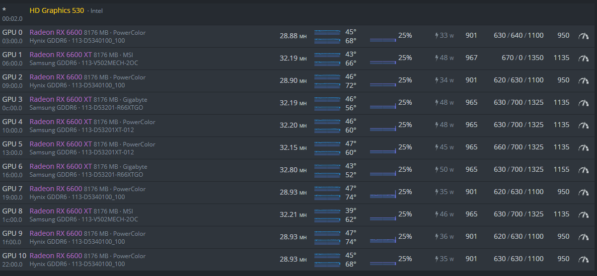

Falls noch wer RX6600 hat, der Tipp mit Core Clock auf 901 hat mir bei 5 Stück direkt mal 40W eingespart. :) Sind nun ~48W für 28,9MHs.
Nochmal ordentlich optimiert :)
Vorher 338,4MHs > 695W
Jetzt 338,4MHs > 640W
Bin super zufrieden mit den Karten, dadurch dass man die Lüfter auf 25% laufen lassen kann taugen sie perfekt als Heizung im Wohnzimmer.

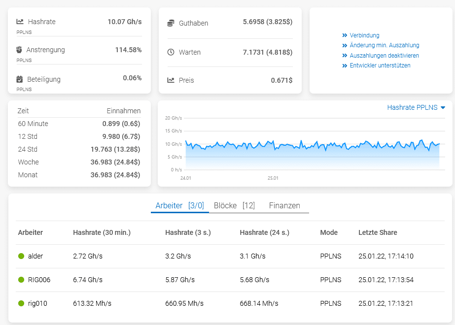

So jetzt weiß ich was in 24 Stunden ALPH verdien. Alle Miner sind jetzt ohne Unterbrechung durchgelaufen. Folgende Grakas:
3080 LHR
3060ti LHR
4xA2000
2x A4000
1660 Super .... die kommt auf jeden Fall auf ETH
Das funktioniert aber nur unter Linux/Hive OS oder?
Ich spiel grade just4fun mit meiner RX 6600 in der GamingKiste.
Und komm im Treiber definitiv nicht unter 773 mV.
Derzeit ~52W für 28,8-28,9 MHs (wenn ich das System in Ruhe lasse)
Rechnen wird sich das bei ~130W @system aber sicher nicht :ROFLMAO:
Die ~70W Idle Verbrauch machen sich da gut bemerkbar.
