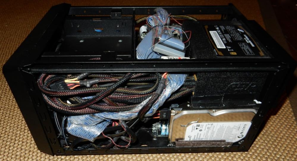

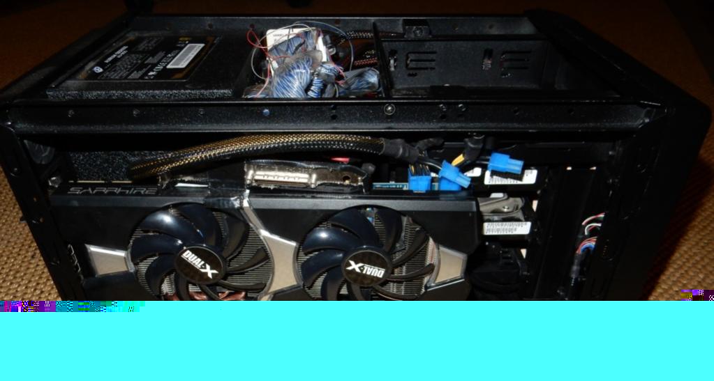

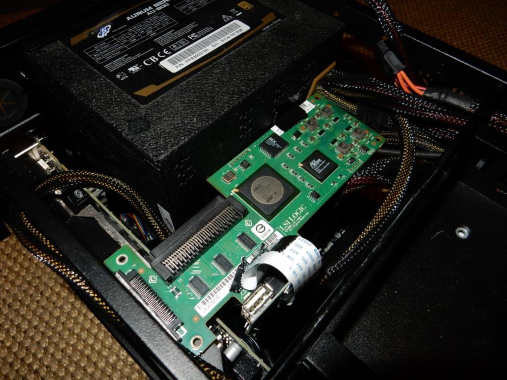

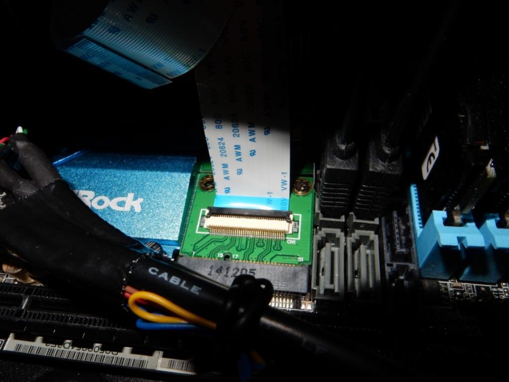

Adapter ist gekommen und alles läuft!!!
Nochmal eine kurze Übersicht:
  • Mainboard: ASRock Z97E-ITX/AC Das Wlan brauche ich nicht aber der Slot hat mein Interesse geweckt.
  • Gehäuse: Coolermaster Elite 120 Advanced
  • SCSI Kontroller: LSI PCIe LSI20320IE U320
  • Festplatten: 2* Fujitsu MAU 150gig 15k U320
  • Der Adapter: mini PCI-E to PCI-E adapter card
Es gibt den Adapter bei Ebay für umgerechnet 20€ inkl. wenn man danach sucht (aus Hongkong).
Lieferzeit war ca 14 Tage und heute habe ich den Adapter in Betrieb genommen. Es sind drei Verschiedene Kabel dabei man ist also flexibel was den Abstand angeht. Der Adapter kann sowohl in langen als auch in kurzen MiniPCIe Slots betrieben werden. Es befindet sich ein Stromanschluss auf dem Adapter ich habe in vorsichtshalber angeschlossen. Bin mir nicht 100% sicher ob dies nur notwendig ist wenn man auch noch den USB Anschluss der auf dem Adapter vorhanden ist verwenden möchte. Der Controller wurde sofort erkannt und laut HDTune sind auch die Werte im grünen Bereich. Ich habe das längste Kabel verwendet.
Fazit:
Für alle die ein ITX System haben aber mehr als einen PCIe benötigen ist dies eine gute Möglichkeit ohne auf MicroATX wechseln zu müssen.
Es muss ja nicht ein SCSI Controller sein, ein gute Soundkarte oder ähnliches funktioniert sicher auch.
Gruß
