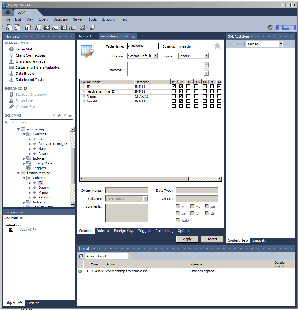

Da habe ich noch eine Frage zur MySQL Workbench
Ich habe da eine Verbindung zum XAMPP aufgebaut und zwei Tabellen angelegt, die jetzt durch den Primärschlüssel verknüpft werden sollen (Typ INT, auto Increment). Aber in dem Tab find ich nirgens die eine grafische Ansicht, wo ich die Tabellen sehe, und die relationalen Verknüpfungen machen kann.
Wenn ich im Hometab bin, wo man unten Schemas erstellen kann, bin ich irgendwie auf einem lokalen Server von der Workbench, richtig? Soll ich dort eine DB erstellen, die auf den Apache dumpen und dann, wenns läuft auf den produktiv Server dumpen? Wär schön, wenn ich entwickeln gleich auf dem XAMPP könnte, ohne gross noch DB's auf dem Desktop zu haben.
Erweist sich als reichlich kompliziert ^^

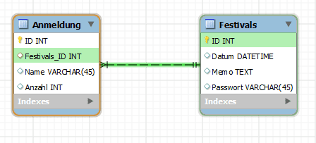

Hi
möchte hier den Schlüssel ID von Festivaltermine mit Anmeldung relational verbinden. Wie mach ich das?
Und wie mach ich am einfachsten ein Frontend dazu, das mit php eingebunden werden kann? Am liebsten so eine Lösung wie mit Visual C# und MSSQL, wo ich in der IDE mich mit der DB verbinden kann und datengebundene Steuerelemente verwenden kann. Gibts sowas in php? Geht das mit Eclipse so ähnlich? Oder kann ich was serverseitiges mit Java machen?
