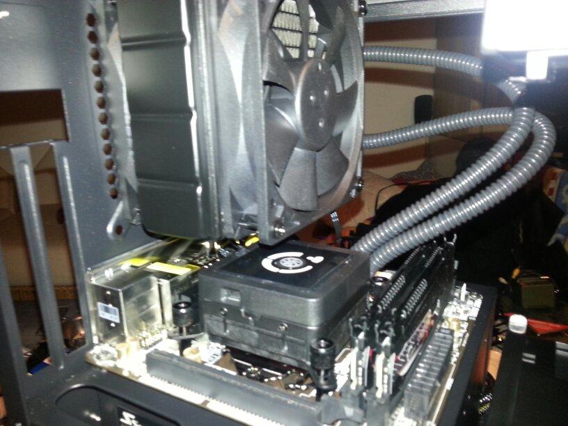

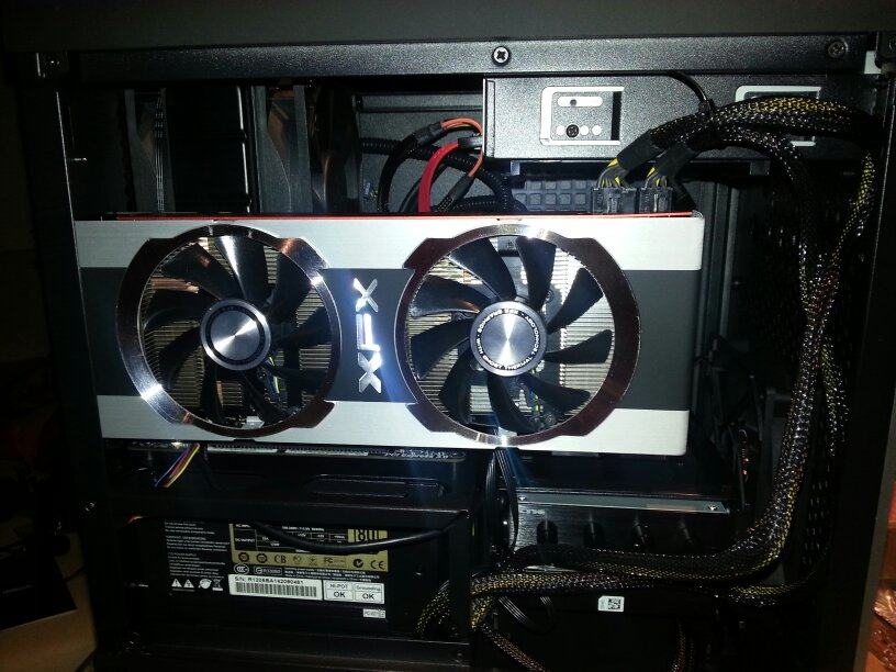

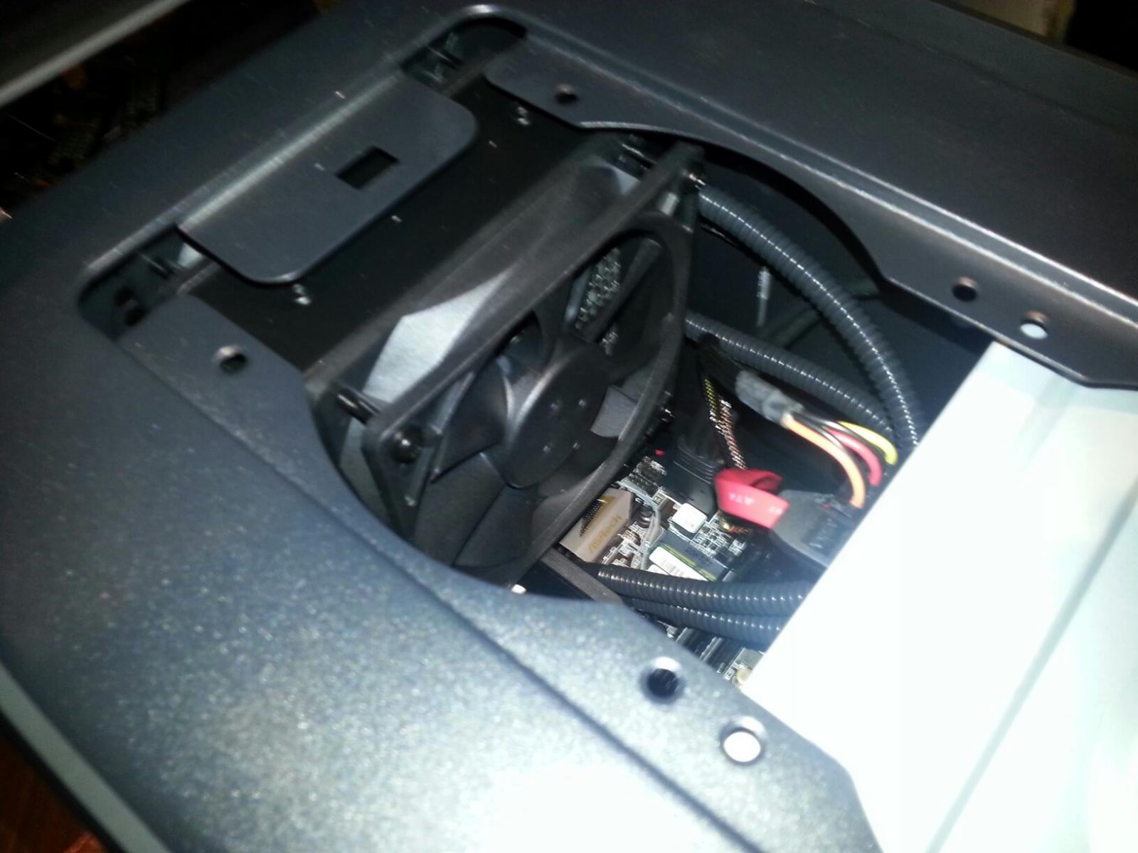

So als kleine Anregung von mir. Graka hab ich ne 7970 eingebaut und die H80 zwecks Kühlung. Passt wunderbar ins Prodigy. Board und Prozzi sind die gleichen wie du sie schon genannt hast.
Gesendet von meinem GT-I9300 mit der Hardwareluxx App
