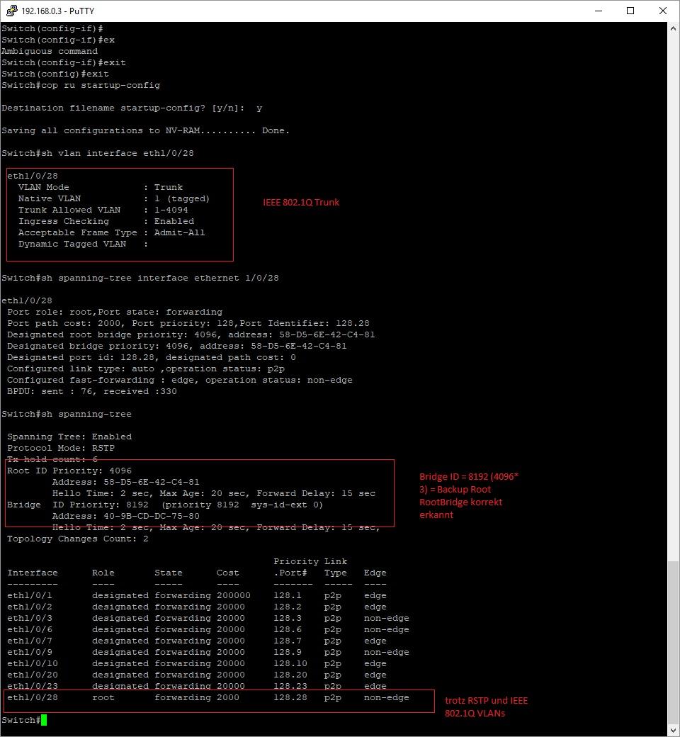

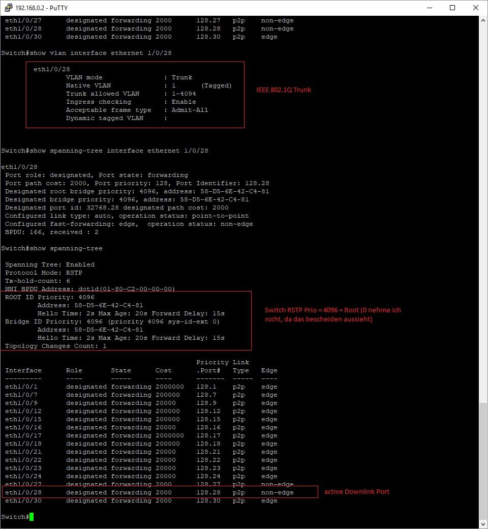

nun ja...RTSP funktioniert sehr wohl mit VLANs, da hier alles in der CIST zusammengefasst ist....wenn du je VLAN einen einen STP Baum willst, dann kannst du MSTP (oder Cisco PVST/PVST+) nutzen, hier hast Du dann, je nach Konfiguration sogar ein Loadbalancing auf Layer 1, z.B. das VLAN 1 auf Link 1 (backup Link 2) und VLAN 2 auf Link 2 (backup Link 1) zwischen 2 switches übertragen werden kann
RSTP wertet keine VLAN Header aus. Sobald du an einen Port eine Quelle hast, die mehrere VLANS erzeugt (siehe Post 4 ETH2) wird RSTP gnadenlos zuschlagen, teilweise an Ports, wo du es nie erwarten würdest. Ich hab da schon eigenartigste Erfahrungen gemacht bei eingeschalteten RSTP bei gleichzitigen VLANS.
Ja! RSTP verwendet keine VLAN Informationen (habe ich auch nicht behauptet). Das bedeutet aber nicht folgendes " RSTP funktioniert aber nur, wenn man keine VLANS einsetzt " . Es kommt hier immer auf das Szenario und das Design an. RSTP funktioniert sehr wohl mit VLANs, es kommt jedoch immer auf das Design und die verwendeten Komponenten an. Auch an einem IEEE 802.1Q Port funktioniert es, solange! nirgends schleifen (auch VLAN schleifen) vorhanden sind.

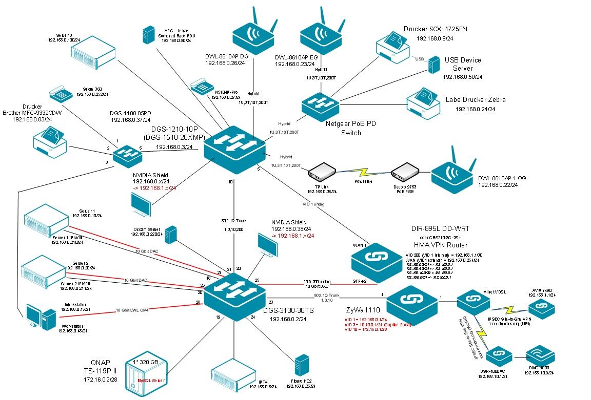

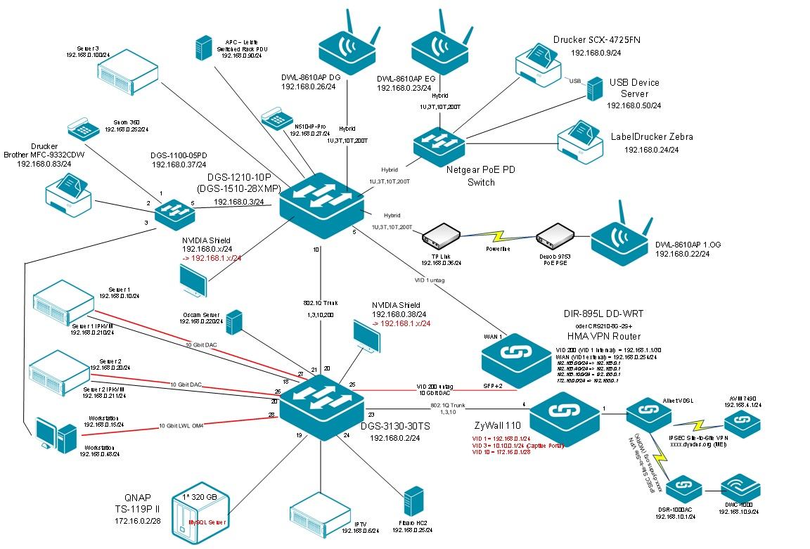

anbei mal ein kleiner (relativ aktueller plan) + die dazugehörige VLAN/RSTP Konfig der UP/Dowlinks, bin nur grad zu faul meine Mikrotiks anzupassen (CRS305-1G-4S+ & CRS210-8G-2S+IN)
Wie du erkennen kannst, ist auf eth1/0/28 der beiden Geräte der UP-/Downlink... und trotz IEEE 802.1Q VLAN funktioniertr RSTP zuverlässig.

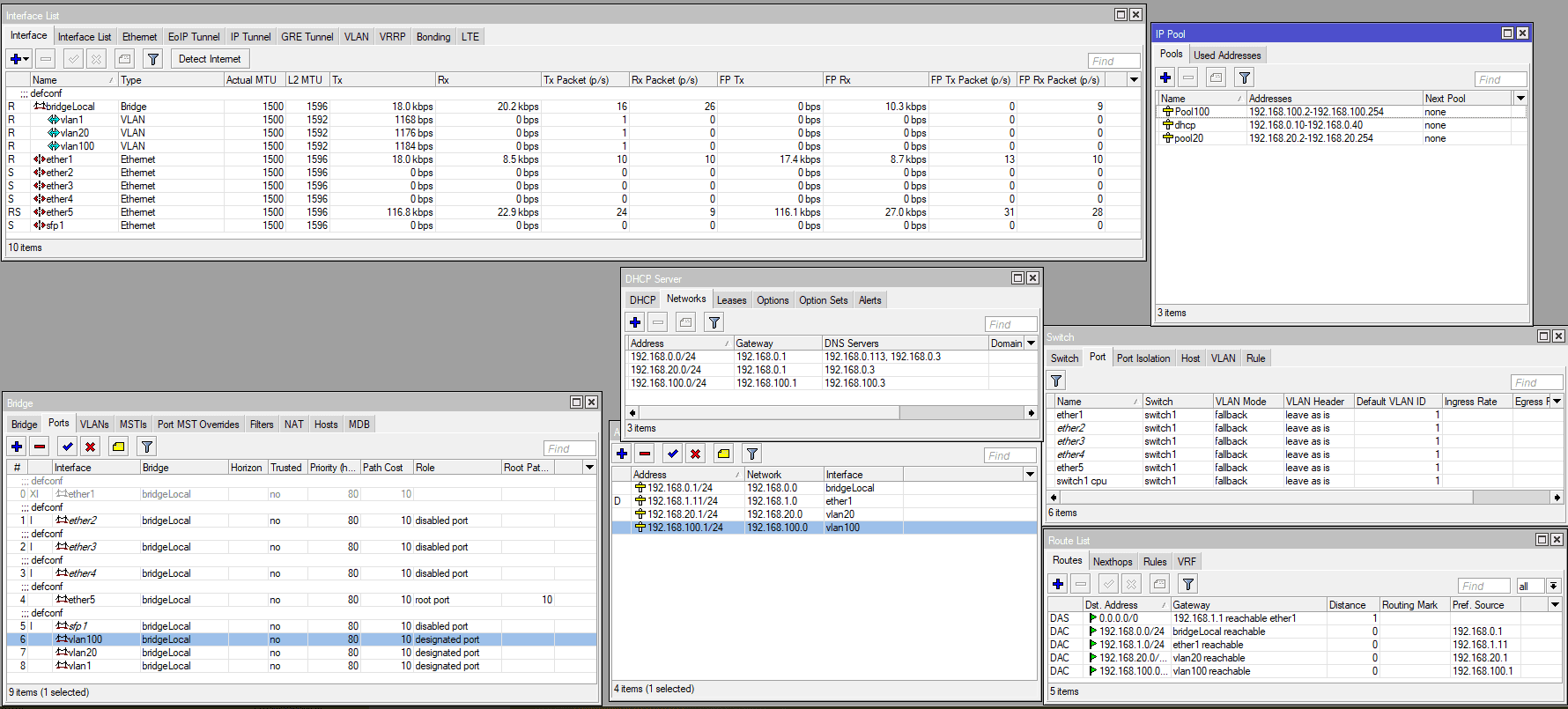

so, ich habe mal rumgetestet und bin episch gescheitert :vrizz:
nochmal zur Verdeutlichung:
Router:
Eth1: geht an Modem
Eth4: geht an Switch (Port #18) Edit: habe ich mal der Einfachheithalber auch rausgeschmissen. Soll also alles über eth5 gehen.
Eth5: geht an Switch (Port #1)
Switch: Port 17: vmbr2 von Proxmox.

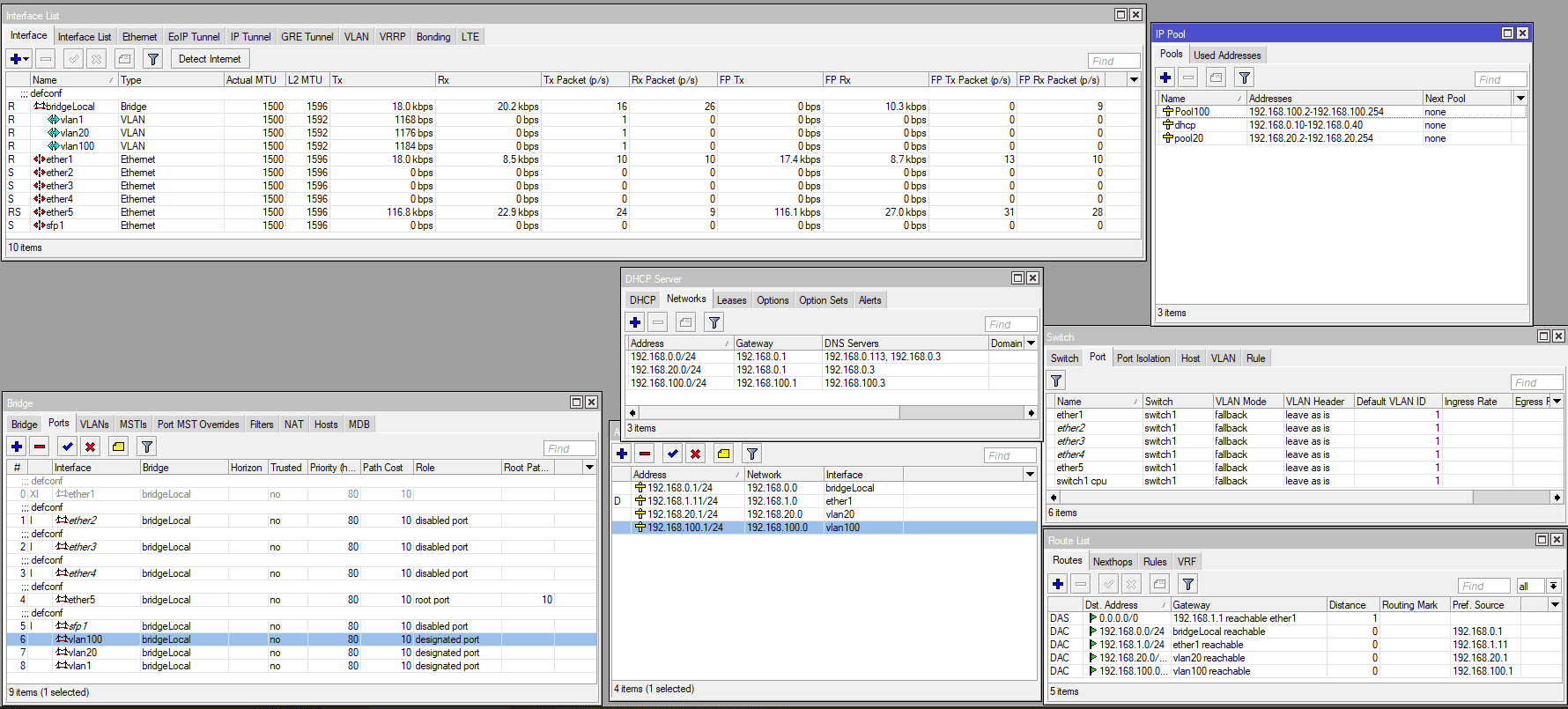

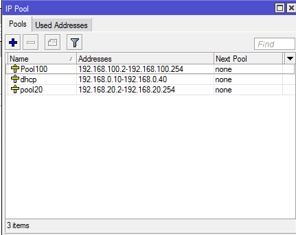

ich habe es mal so gemacht, wie in den Bildern zu sehen:
das Problem ist: aktiviere ich Eth4 zur Bridge (wie in dieser Anleitung: Mikrotik VLAN Konfiguration ab Router OS Version 6.41 - Administrator ), dann habe ich 10mbit transfer zwischen eht4 und eth5 und die CPU-Auslastung vom Router steigt auf 30-40%. Habe aber auch sonst noch ein Loop-Problem. edit: das hat sich nun ohne Eth4 erledigt.
Ich habe mal testweise zwei Linux Container auf vmbr2 auf 192.168.100.2 und 3 gesetzt. untereinander können sie sich anpingen, aber weder den DNS-Server, noch den Router (192.168.100.1) noch ins internet.
was mache ich falsch?

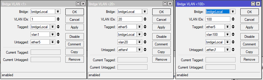

Hab mal weiter rumgespielt und es so eingerichtet.
VLAN1 ist aktuell ungenutzt
VLAN20 ist auch auf Eth4 gelegt, dort ist aber kein Kabel angeschlossen. VLAN20 wird aktuell nicht genutzt.
VLAN100 hat Tagged auf Eth5, VLAN100 und BridgeLocal. Untagged auf Ether3, falls ich dort (auf Ether3) einen weiteren Server oder einen Client zum Managen anschließen möchte.
Der Switch erkennt wohl auch das VLAN (siehe "Hosts"). Jedoch kann ich nur zwei LXC in diesem VLAN untereinander anpingen, aber weder den Router, noch irgendwas ins Internet.
So langsam weiß ich nicht mehr weiter...

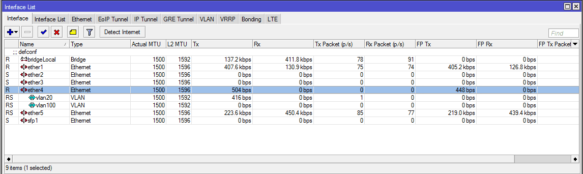

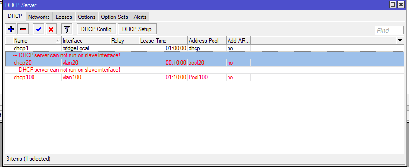

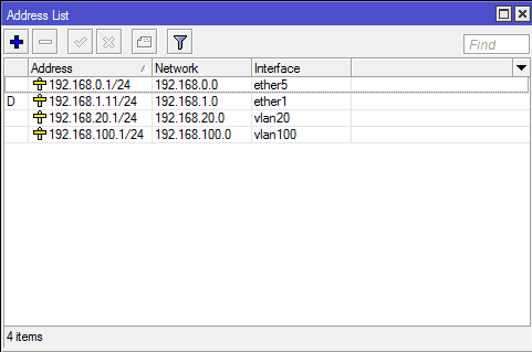

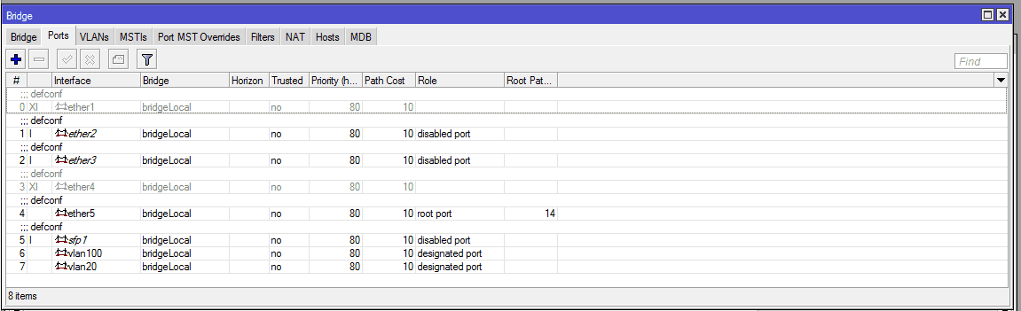

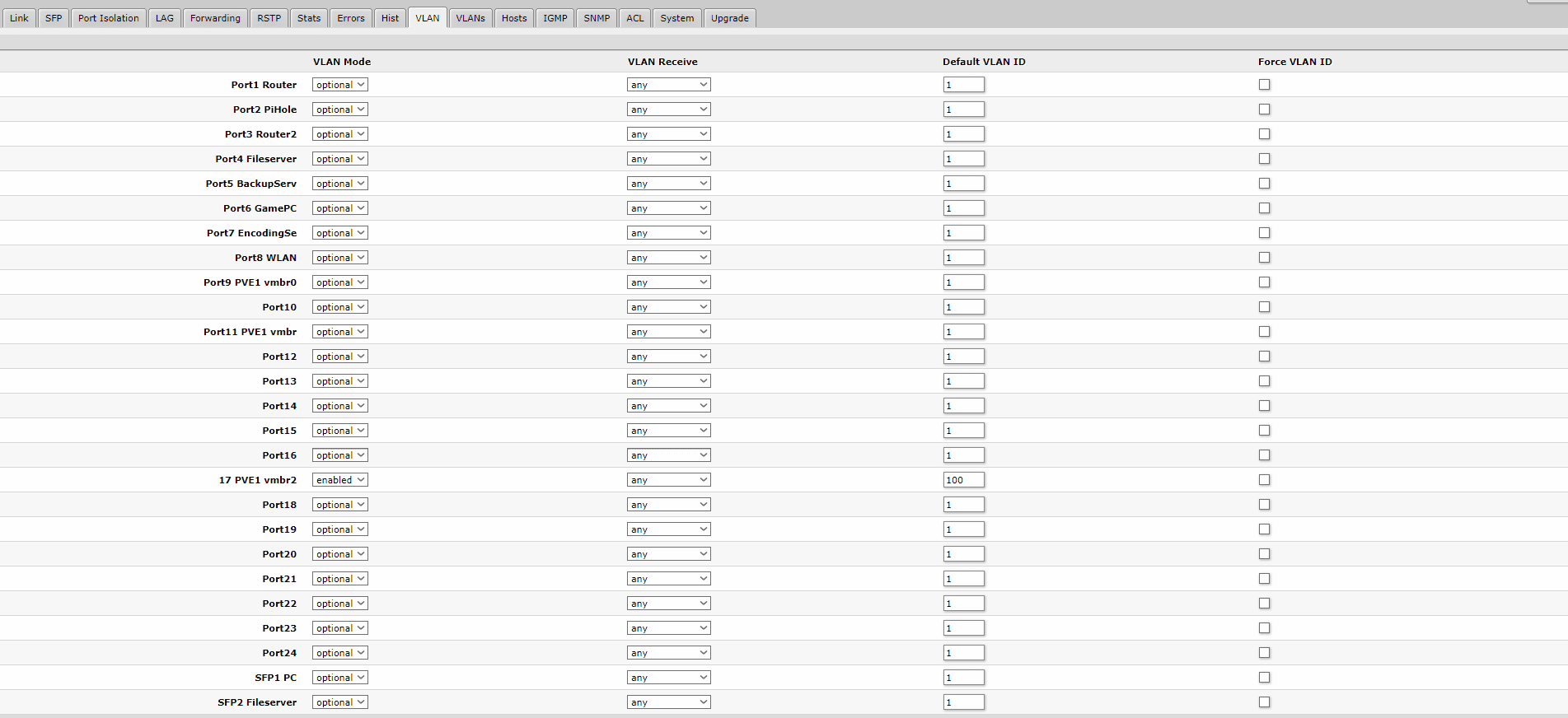

das hier habe ich in Router OS eingestellt:

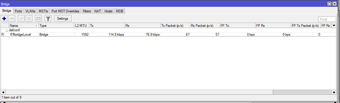

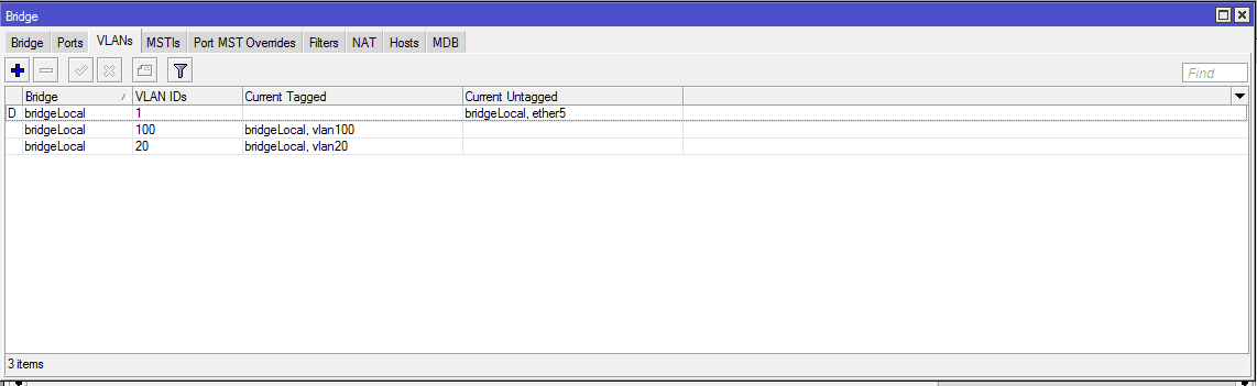

Dazu noch diese VLANs in der Bridge:

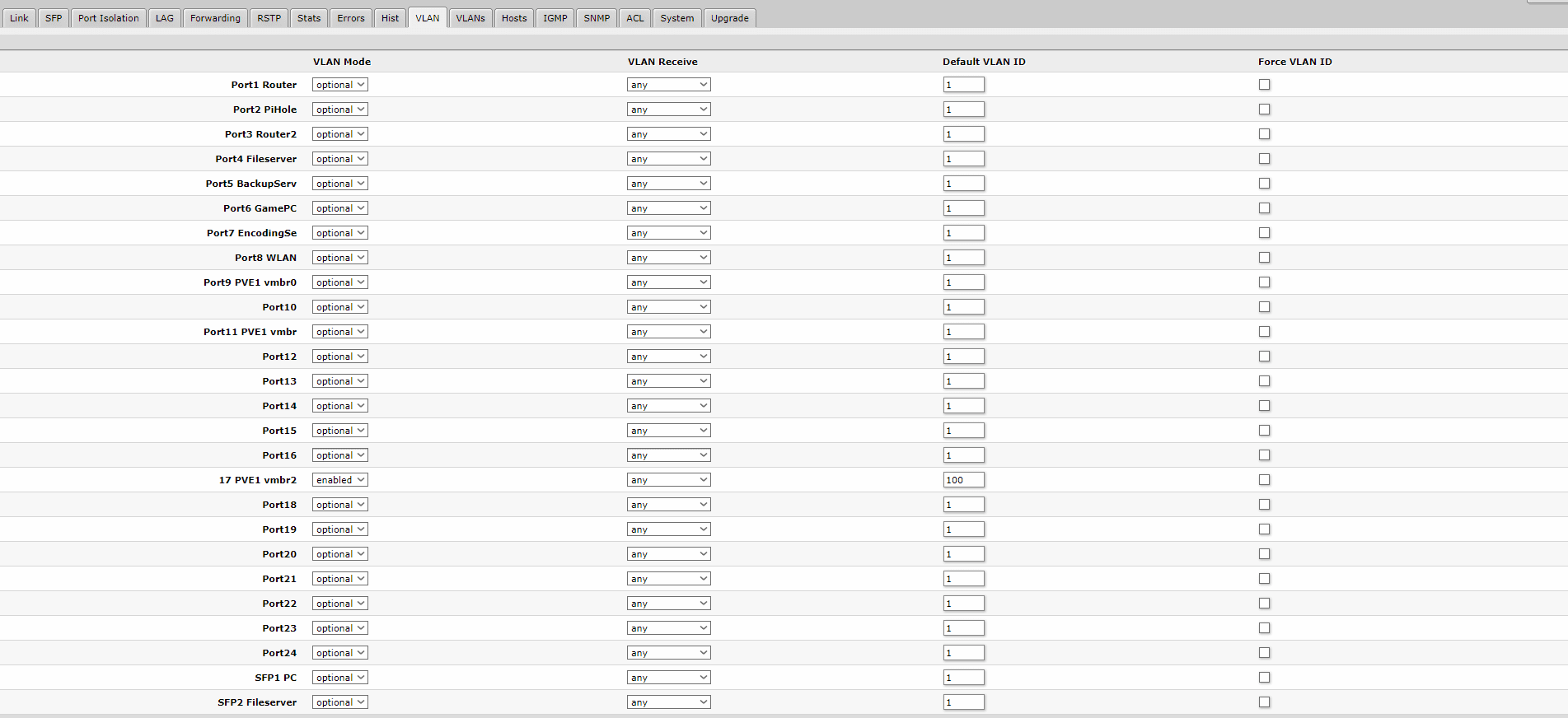

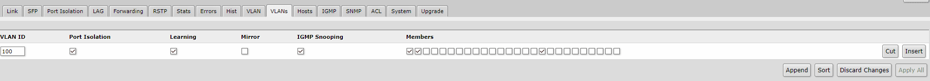

Das hier ist der VLANs-Tab im Switch:
Und das hier der VLAN-Tab:

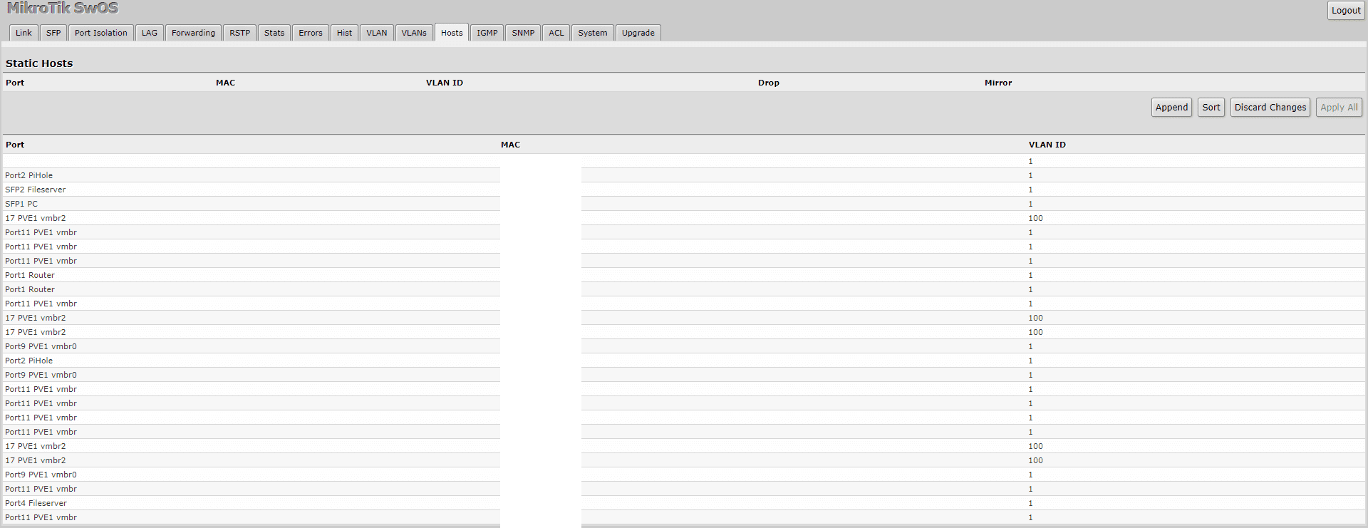

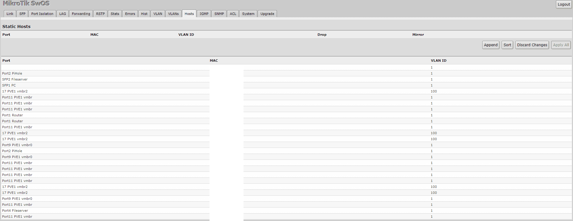

Das hier ist der Hosts-Tab:

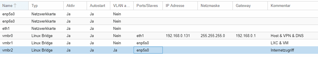

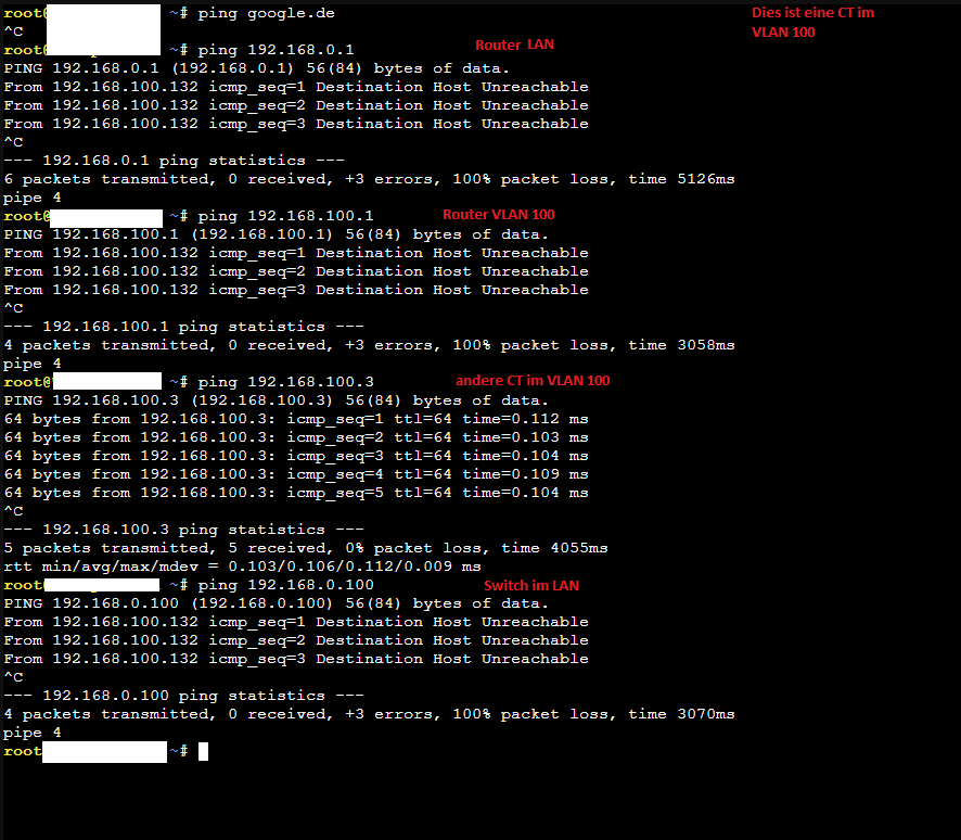

Das ist die Netzwerkkonfig in Proxmox:
Das ist die Netzwerkkonfig von einem LXC:

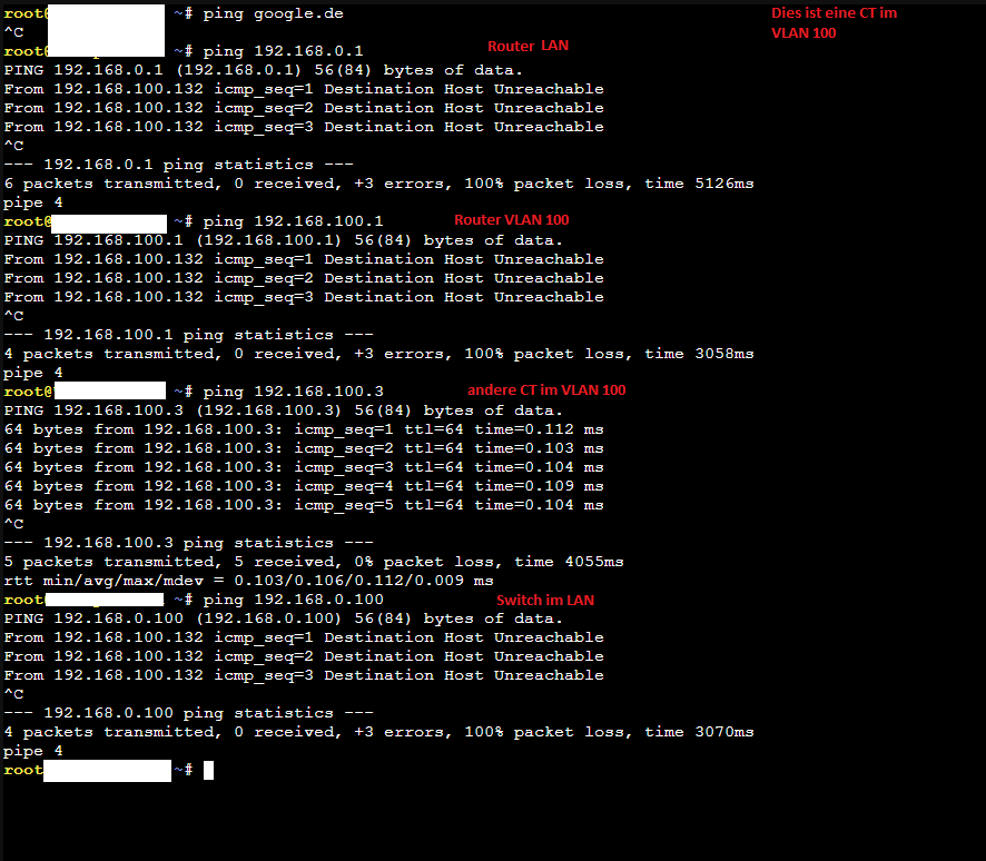

Das ist ein Pingtest von diesem LXC:
Jemand eine Idee?
