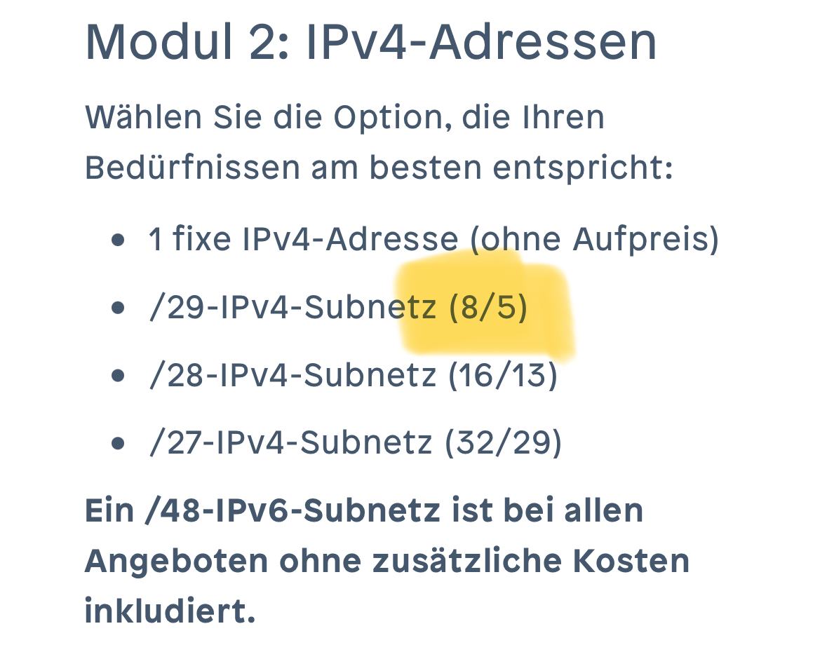

Vielleicht siehst Du da mehr raus:
Anhand der Info liest sich raus, dass die init7 Stelle eine Adresse aus dem /29 hat. Daher reicht dann der CRS Switch, weil du nichr routen musst.
v6 wird per DHCPv6-PD fest vergeben, da brauchst du also ein Gerät mit einem DHCPv6 Client und die Möglichkeit, RAs zu verarbeiten.
Ahja, interessant. Bei den privaten Internatanschlüssen zahlst Du z.B. CHF 777.- pro Jahr für 25 Gbit/s, dafür kostet das /29er Subnet CHF 60.-. Du hast dich da bei den Business Anschlüssen umgesehen, das kostet zwar CHF 111.- pro Monat, dafür das /29er Subnet "nur" 30.-. Das /28 Subnet wär natürlich auch interessant, da könnte man mehr mit machen. Aber halt eine Einrichtungsgebühr von CHF 1000.- bei 36 Monaten Laufzeit. Da wäre aber sogar ein Leihgerät dabei:
