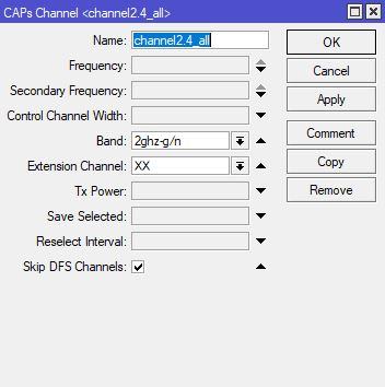

Würde die ht tx / rx chains auf "Auto" setzen bzw. alle aktivieren und das einmal ausprobieren.
Ansonsten habe ich noch nicht mit vielen AP's und vielen Endgeräten getestet, wie die Leistung bei gleichzeitig starker Nutzung ist.
@hominidae
Bei dir hat Capsman die verschiedenen AP auf verschiedene Kanäle gesetzt? Wie genau hast du das mit welcher Einstellung umgesetzt?

Habe ich grobe, handwerkliche Fehler gemacht? Wie kann ich mich am besten einem optimum annähern?
Los gehts:
1. Bild:
HT Chains alle anwählen (zumindest 0..2 aktivieren)
Sonst nimmst du dir bei vielen APs eine Chain weg (die ac sollten mW. alle drei Chains haben).
2. Bild:
Control Channel Width ausschalten (hochklappen)
Sonst begrenzt du die Kanäle auf 20 MHz und hast nix von den 40 / 80 / 160 MHz-Kanälen.
Warum nur einen Kanal (Frequenz)?
Wenn du mehrere Frequenzen angibst, gibst du CAPsMan die Möglichkeit, jedem AP eine Frequenz zuzuweisen, damit sie sich nicht gegenseitig stören.
3. Bild:
Wieso lässt du die leer?
Ich habe einige (nach einem MT-Tutorial) angewählt.
Muss ich aber zuhause raus suchen, geht gerade schlecht...
4. Bild:
Du sagst, du hast VLANs und CAPsMan, allerdings hast keine VLANs in den SSIDs drin.
(Ich hoffe nicht, dass du in den Bridge-VLANs richtig rumgef...t hast. =) )
5. Bild:
Key ist aus meiner Sicht ebbes kurz, aber ist ja WPA2. =)
6. Bild:
Siehe Bild 2.
Extension Channel weg klappen (dadurch automatisch wählen lassen, sonst hast du nur 40 MHz).
7. Bild:
Siehe Bild 6.

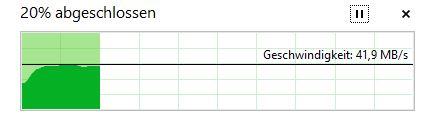

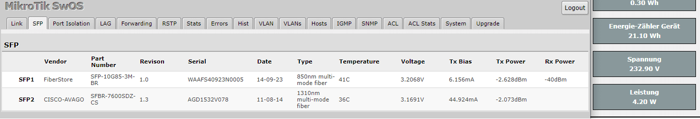

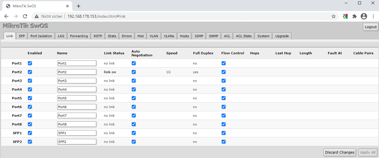

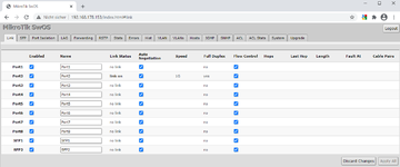

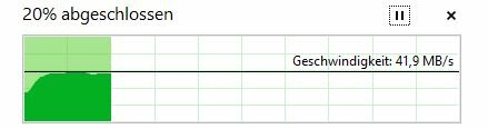

Ich habe nun im zweiten Lieferantenversuch einen CSS610-8G-2S+ Switch geliefert bekommen und berichte über die ersten Eindrücke - ich ergänze das später hier, da ich immer nur sporadisch etwas Zeit habe.
Strom:
On, alle Ports leer: 1,73W gemessen an Homematic IP-PSM mit FW 2.18.14
Ein aktiver Uplink 1G, 2x SFP+ eingesteckt: 4,13W (ca. +1 je SFP, 0,4 für 1GBit RJ45)
Erfolgreich Getestete SFP+:
Finisar FTLX8571D3BCL 10G
Brocade 57-0000075-01 10G
OEM SFP-SX 1G
Cisco-Avago SFBR-7600SDZ-CS 1310nm Multimode LRM 10G (hat bislang keine meiner Karten fressen wollen!)

Moin.
Switch OS 2.12 ist per Auslieferung installiert, das ist lt. Homepage die aktuelle Version.
....die letzte ist 2.13rc12 -> https://forum.mikrotik.com/viewtopic.php?f=17&t=167891&p=840810&hilit=css610#p840810 ...kann auch nötig werden, wie man so liest.
Mein CSS610 ist gerade auf dem Weg mit nem S-RJ10....ich bin auch schon (an)gespannt, wenn ich den Link so verfolge.

Los gehts:
1. Bild:
2. Bild:
3. Bild:
4. Bild:
5. Bild:
6. Bild:
Siehe Bild 2.
7. Bild:
Siehe Bild 6.
Vielen Dank! Das waren viele tolle Tipps! Ich weiß nicht, ob ich jetzt beim Optimum bin, daher habe ich hier noch einmal einen neuen Export gemacht. Könnt Ihr da noch noch einmal drüberschauen? Oben steht der cAPac und unten der hAP. Ich habe absichtlich zwei Konfigurationen, einmal für oben und einer für das UG, damit dort andere Frequenzen "laufen". Ich hoffe, ich habe das so richtig gemacht?

Übrigens, mit der neuen Stable für den CapAC (6.48.1) habe ich jetzt stabile 42MB/s Durchsatz. :love:

2.
Capsman -> Channels -> Skip DFS anhaken (falls nicht durch obige Konfiguration geschehen)
Reselect Interval nach Gusto einstellen (habe derzeit 6 Stunden festgelegt, mal schauen ob ich das noch anpasse)

Falls es noch aktuell ist:
Code:
/caps-man channel
add band=2ghz-g/n extension-channel=XX frequency=2412,2432,2452,2472 name=channel2.4
add band=5ghz-n/ac frequency=5210,5290,5530,5610,5690 name=channel5.2_80
add band=2ghz-g/n name=channel2.4_all
add band=5ghz-n/ac frequency=5170,5190,5230 name=channel5.2_40
add band=5ghz-n/ac frequency=5160,5170,5180,5190,5200,5210,5220,5230,5240 name=channel5.2_20
