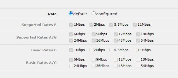

Hilf mir bitte mal auf die Sprünge, du meinst die hier:
Oder tatsächlich die TX-Power?
Den Kram hatte ich tatsächlich mal manuell angepasst, aber das Powerpoint, wo ich das raus hatte, ned mehr gefunden.
War von irgendeiner Mikrotik-Veranstaltung...
//Edith:
Habs wieder gefunden.
tl;dr: Alle B-Rates raus werfen.

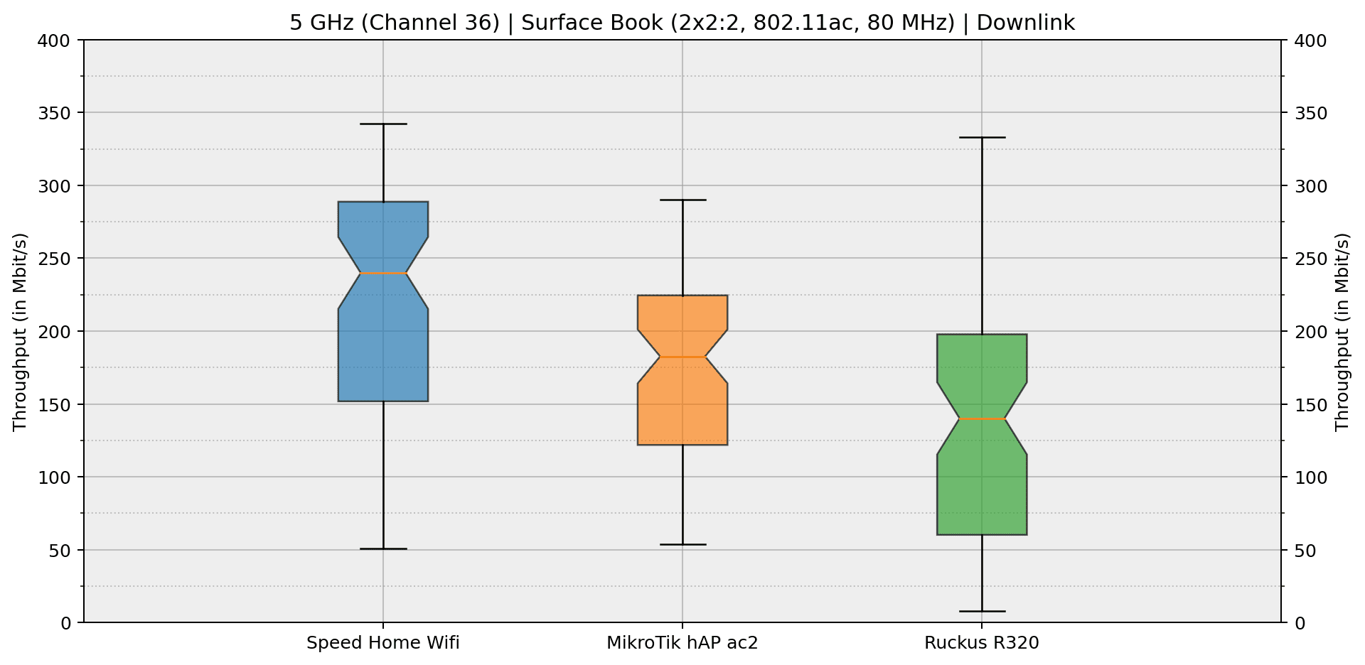

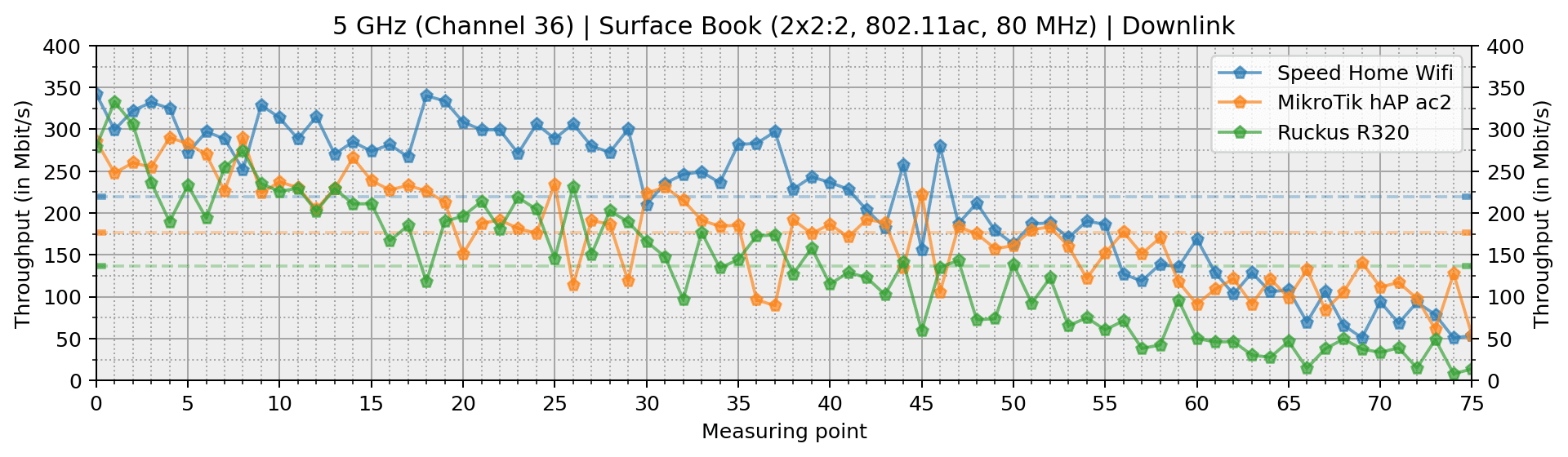

Mein hAP ac2 schlägt sich mit (Firmwareversion: v6.48.X) - zumindest was den reinen (Single Stream TCP) Datendurchsatz angeht - eigentlich gar nicht so schlecht:
(76 Messpunkte; halbwegs gleichverteilt auf ca. 200 Quadratmeter; durch maximal 2 Wände vom Access Point getrennt und maximal 12 Meter vom Access Point entfernt)
