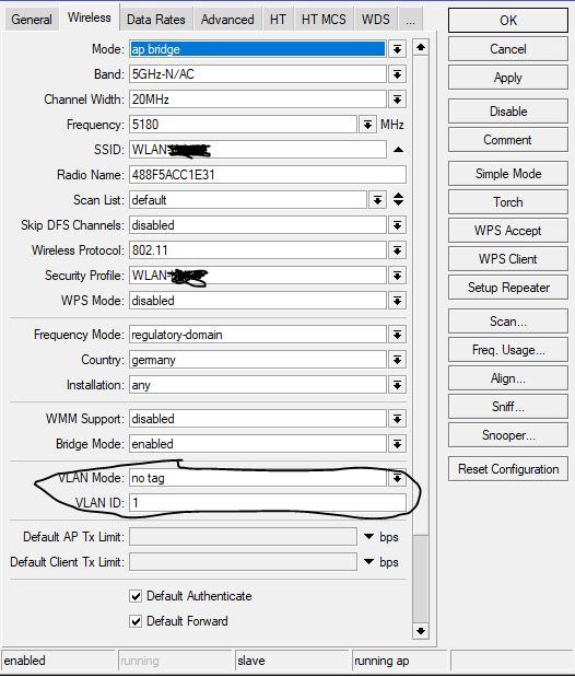

Ich experimentiere auch gerade mit Mikrotik herum und wollte mehrere WLAN aufsetzen.
Jeweils:
WLAN 1 (2/5G) bspw. Subnet 192.168.1.1
WLAN 2 (2/5G) VLAN 100 bspw. Subnet 192.168.20.1
WLAN 3 (2/5G) VLAN 200 bspw. Subnet 192.168.30.1
DNS, DHCP, NAT wird von PFSense übernommen und funktioniert auch alles.
Bei WLAN1 (no tag, VLAN ID 1) funktioniert alles traumhaft.
Ändere ich nun den Tag auf 100 und wähle "tag" als Einstellung aus, wird auch die IP-Adresse im anderen Subnetzbereich aquiriert, Internet funktioniert, alles perfekt.
Ändere ich nun den Tag auf 200 und wähle "tag" als Einstellung aus, wird auch die IP-Adresse im anderen Subnetzbereich aquiriert, Internet funktioniert, alles perfekt.
Nun dachte ich mir:
Wireless -> + -> Virtual -> Security Profile aufgesetzt, WLAN-Namen vergeben, Security-Profile ausgewählt und "tag" 100 bzw. "tag" 200 ausgewählt und hiermit ein virtuelles WLAN erschaffen.
Und erwartete das Ergebnis wie oben: Bekomme eine IP vom DHCP Server und kann ins Internet. Aber Pustekuchen. Ich bekomme einfach keine IP Adresse auf meinen Endgeräten.
Woran liegt das? Ich könnte mir vorstellen, dass es nur eine winzige Einstellung ist, aber habe schon alles miteinander abgeglichen, ohne Erfolgt.

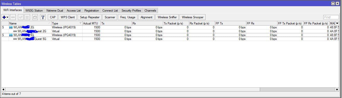

Zur Veranschaulichung noch zwei Screenshots:
WIFI 2: Wenn ich das WLAN ... 2G tagge (egal ob bei 1 belasse, mit 100 tagge, mit 200 tagge), funktioniert alles zu 100%. Wenn ich das WLAN...Guest 2G tagge, bekomme ich keine IP zugewiesen.
WIFI 1: In dem Feld habe ich nur zu "tag" und der VLAN Nummer die Änderung vorgenommen und Erfolg gehabt.
Dass es also an einer Fehlkonfiguration des Switch oder von PFSense liegt, kann ich somit eigentlich ausschließen.
EDIT & RESOLVED:
Bridge -> Ports -> Jeweiliges neues V-WLAN mit der Bridge verbinden. Das war's. Tatsächlich nur ein Haken.

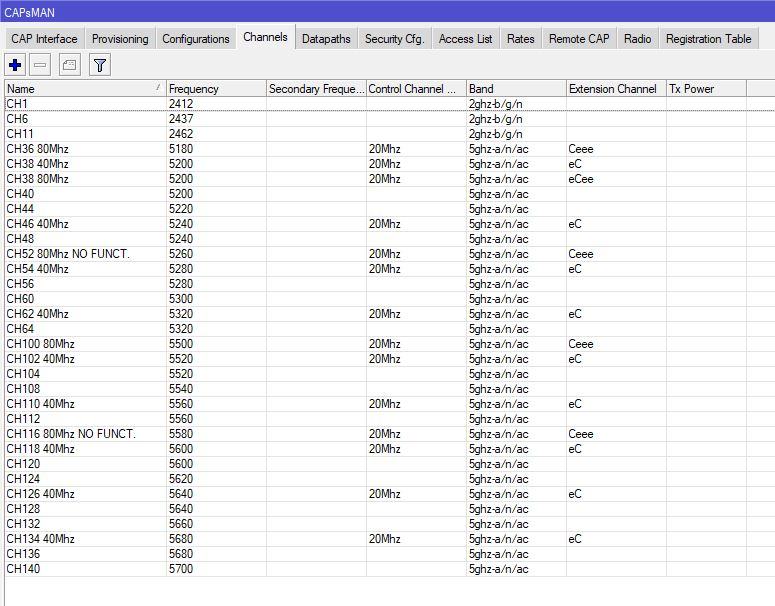

Hinzu kommt, dass bei allen Versuchen den Capsman für die 40Mhz Kanäle zu konfigurieren, die Meldung kam "No supported Channels".
Welche Kanäle habt ihr für Deutschland konfiguriert? Und wie genau die Einstellung für 40Mhz lauffähig hinbekommen? Habe mittlerweile gefühlt alles durch. Ce, eC, Ceee, XX, Channel Width 20 ; 40Mhz Turbo,,,

Country ist auch auf "Germany" gestellt, aber sobald ich 40MhZ Kanäle wählen will, spannt er entweder die 5G Netze gar nicht erst auf oder es kommt "No supported Channel".

Der langsame Traffic hängt jetzt denke ich nur noch mit der Kanalbreite zusammen.
Aber da muss ich noch herausfinden, welche Kanäle man nun wie genau einstellen kann / sollte (insbesondere für 40Mhz). Falls du / jemand hier Erfahrung / Script / Screenshots hat, gerne her damit.
Danke schonmal soweit!
Genau solch eine Übersicht hatte ich schon gelesen, aber es kommt nichts funktionales bei heraus.
Lt. Wifi-Sniifer eignen sich hier auf dem Dorf: 38.40.42.44
Nehmen wir doch einmal Kanal 38:
- Center Frequenz 5190Mhz
- Control Channel Width: Turbo 40Mhz
- Band 5ghz-a/n/ac
- Extension Channel eCee
Bei dieser Kombination kommt nur: Not supported Channel.
Hatte schon zahlreiche andere "Extension Channel" ausprobiert, dasselbe.
Hier gilt doch:
- C = Central Channel (in diesem Fall 5190)
- e 20Mhz (Müsste also von 5170 - 5190 Central Channel - 5210 - 5230 gehen oder?
...setze mal nur die Secondary Freq. für die Bandbreite dazu...hier also zur 5180 die 5200 für 40MHz und lass die Ch-Control-Width und Extension Ch. weg...was passiert dann?
Edit: 5180 und 5200 sind die beiden für 40MHz....eCee müssten auch 80MHz sein?...Du wolltest Doch 40MHz?
Langsam wird glaube ich ein Schuh draus!
80Mhz definiert sich per Ceee (Startfrequenz mit 20Mhz + Folgefrequenz 20Mhz + Folgefrequenz 20Mhz + Folgefrequenz 20Mhz) = 80Mhz
40Mhz per eC: Vorfrequenz mit 20Mhz + Startfrequenz
Prinzipiell wollte ich 40Mhz, aber damit wird es noch langsamer...
40Mhz nur 15-20Mbit, 80Mhz wenigstens mittlerweile 300Mbit. Immer noch schwach im Vergleich zum Standalone-Betrieb, aber das liegt dann wohl doch nicht mehr an den Kanälen / Frequenzspektrum.
Werde morgen nochmal deine Idee ohne Ch-Control-Width und Extension Ch. ausprobieren!
Um das ganze noch abzuschließen, dann kam wieder "no supported channel".
Für alle leidgeplagten habe ich nun allerdings mal meine Channel-Liste angehängt und auch als Code, zum Einfügen per Terminal.
Davon werden alle Kanäle akzeptiert, allerdings wird bei manchen ohne Fehlermeldung kein WLAN aufgespannt, ob das an der Nähe zu den Radarfrequenzen liegt? Könnte gut sein, dass diese bei anderen widerrum funktionieren.
Falls jemand Fehler / Verbesserungsvorschläge hat, gerne her damit, ich hoffe die Liste hilft dem ein oder anderen bei der Einrichtung.
Ok, hmpf...stimmt...dachte ich hätte es gestern mal probiert und keine Fehlermeldung gehabt...grr....
Danke...wie hast Du es jetzt bei Dir gelöst? Bist Du bei Capsman geblieben und welche Channel-Config hast Du eingestellt?
Was zum...?
Anbei mal meine Konfig:
Code:
/caps-man channel
add band=2ghz-g/n extension-channel=XX frequency=2412,2432,2452,2472 name=channel2.4
add band=5ghz-n/ac extension-channel=XXXX name=channel5.2
add band=2ghz-g/n name=channel2.4_all
Damit arbeiten vier verschiedene SSIDs (WLAN, Gäste, IoT, RADIUS (zum rumexperimentieren)).
Das no supported Channel könnte daher rühren, dass deine Hardware keine 80 MHz macht?
Meine wAPs machen nur auf 5 GHz 80 MHz, bei 2,4 GHz machen sie nur 40 MHz, deshalb bei 2,4 nur die beiden XX und bei 5,2 die vier XXXX.
XXXX deshalb, weil sich der CAPsMan so seine Kontrollkanäle selbst sucht und den APs zuweist.
Ich bin bei Capsman geblieben.
Habe für die 5Ghz folgendes gewählt:
add band=5ghz-a/n/ac control-channel-width=20mhz extension-channel=Ceee \
frequency=5180 name="CH36 80Mhz"
Für die 2.4er:
add band=2ghz-b/g/n frequency=2437 name=CH6
@Weltherrscher
Klar sind das viele und erstmal unübersichtlich. Aber ich habe sie wenigstens in der Liste erstmal drin. Sollte es doch mal zu Interferenzen mit anderen WLAN kommen, kann ich nun schnell switchen, ohne mich erst wieder ins Thema einzuarbeiten.
Mit der Unterstützung, das könnte hinkommen...Habe zum Cap AC leider in den Datenblättern nix gefunden, ob der nun 80 / 160 oder dgl. unterstützt, daher try & error.
2.4er Band ist mir ziemlich schnuppe, das soll nur stabil laufen ohne großen Durchsatz, reicht für VOIP und IOT absolut aus.
Mit deiner Konfiguration gibst du also CapsMan gar keinen Kanal (Frequenz) vor?! Oder trägst den noch händisch nach, je nachdem welcher Kanal sich am besten anbietet? Auch eine interessante Lösung.
...ich habe auch nur die Extension-Ch auf XXXX / XX gestellt, keine Frequenzen vorgegeben...bei 5GHz aber DFS "AUS"....da hatte ich hier nur Ärger...sind entweder die Flieger über Rhein-Main oder die Nachbarn mit ihren dicken SUVs und Abstandsradar ;-)
