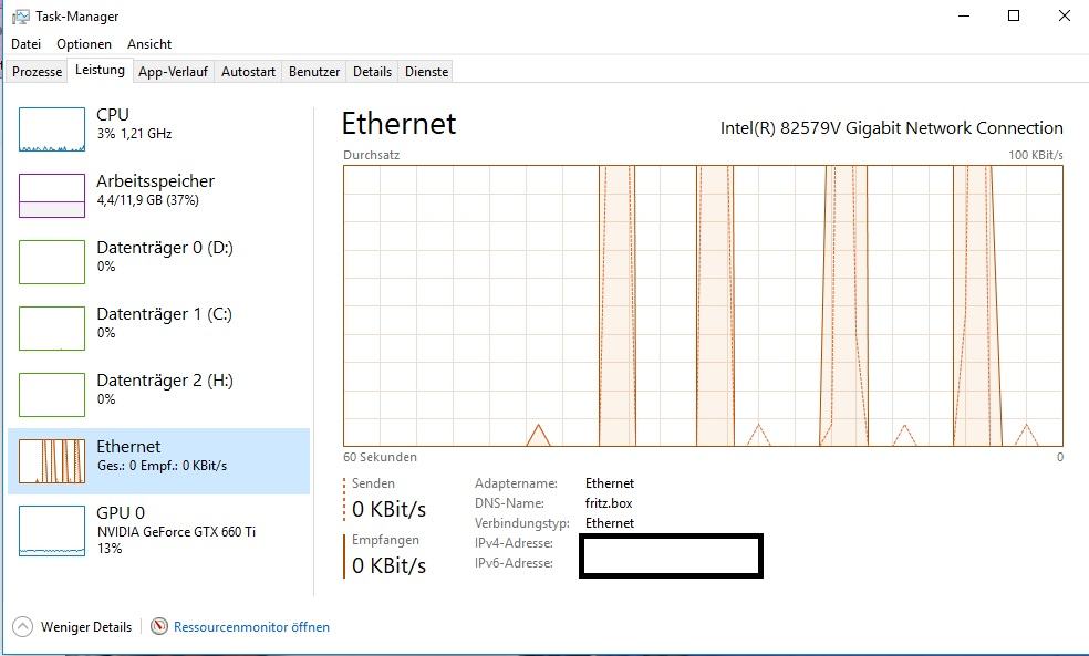

Hm, ist das normal, dass der Datendurchsatz im Ethernet so schubweise geht, wenn man sich ein Youtube-Video ansieht? Hat es vielleicht doch was mit dem Ethernet zu tun?
...naja bei youtube wird halt immer etwas "vorgepuffert", da geht es halt immer rauf und runter

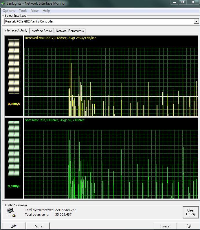

eben gerade video bei YT in 4 minuten mit 1080p60 geschaut
sieht bei mir so aus:
lade doch einfach mal ein komplettes video bei YT runter / oder ein ISO von linux oder MS
dann müsste der datendurchsatz stabil bei einem gewissen wert sein je nachdem wie die verbindung zu dem server ist

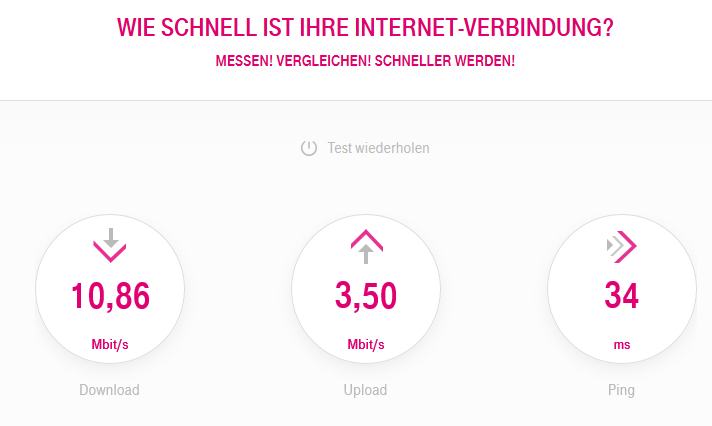

Bei schlechtem Provider Datendurchsatzt, gibt es auch bei mir Hänger, obwohl im Player schon genug vorgeladen ist. Allerdings ist es normal das viele Videos nur schubweise ausgesendet werden. Wie ist dein Datendurchsatz während dem Speedtest von Google ? Einfach "speedtest" in der google Suche eingeben. Eine sehr gute Verbindung sollte keine Schübe bei diesem Test haben. Je länger die Aussetzer andauern, desto schlechter die Verbindung und der Provider ist wahrscheinlich überlastet vor Ort.
