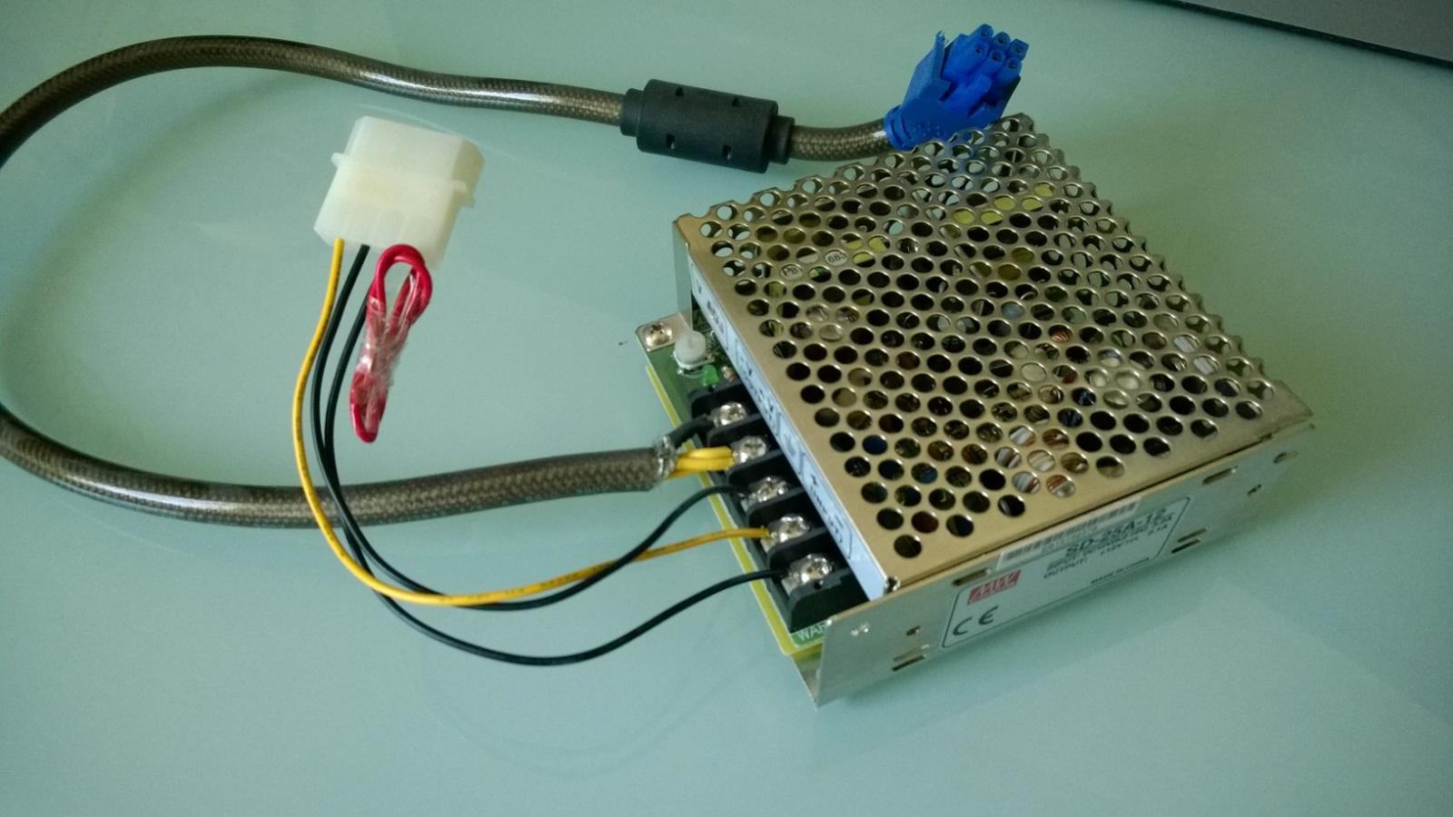

Es war, als ich die karte mit einem zweiten netzteil versorgt habe, an dem keine andere last hin weg. Also wer kann sollte mal ein zusätzliches Netzteil testen!
Wenn mich nicht alles täuscht, wird ein zeitgleicher Betrieb von 2 Netzteilen, ohne weitere Bastel-/ überbrückungsarbeiten, nicht ohne weiteres funktionieren. Kurzschlusstechnisch habe ich da auch so meine Bedenken. Daher ist von der Idee wohl eher abzuraten.
Wäre mit den Stress und das Geld auch sicher nicht wert. Dann lieber so ein 7€ USB Ding mit Mikrofoneingang oder gleich ein USB Mikro.
wieso sollte es nicht funktionieren? die Netzteile wissen nichts voneinander, es soll nur das zweite netzteil die Soundkarte versorgen. kein anderes kabel anschliessen. die karte ist sowieso vom stromanschluss über das mainboard getrennt, sonst würde der externe anschluss keinen sinn machen. ihr müsst es ja nicht machen, ich wollte nur helfen.

Es liegt meiner erfahrung nach an den Netzteilen, und betrifft nur karten mit einem Zusätzlichen Stromanschluss. Ich hatte auch das problem mit einer Phoebus. Es war, als ich die karte mit einem zweiten netzteil versorgt habe, an dem keine andere last hin weg. Selbst wenn die Soundkarte direkt neben der Graka steckte.
Werde ich demnächst mal Probieren. Habe leider das Problem mit meiner Asus Xonar D2X auf aber nicht nur im Mikro sondern auf auf meine Kopfhörer.
Da ich aber keine zwei Netzteile haben will, werde ich nach einer Lösung suchen die entweder die 12V-5V-3.3V-GND Galvanisch vom Netzteil trennt oder gleich eine Externe Stromversorgung auf den Spannungsbereich.
Interessant wäre es zum Wissen warum das so ist. Kann es an der Restwelligkeit liegen oder an den Magnetischen Feldern ? Falls letzteres sollte normalerweise eine Verbindung zum Gehäuse und EM Shield das ganze beheben.

das war nur ein link damit man sieht was ich meine, gibt es auch preiswerter. (googlesuche)
Was machen die, die einen Pcie stecker brauchen? denen hilft der molex nicht so ohne weiteres.
hab das Teil hier liegen... kann es auch mal testen...
Nutze das zum füllen der Wakü
@fettsack
danke, aber probiers erstmal mit einem austausch durch asus.
