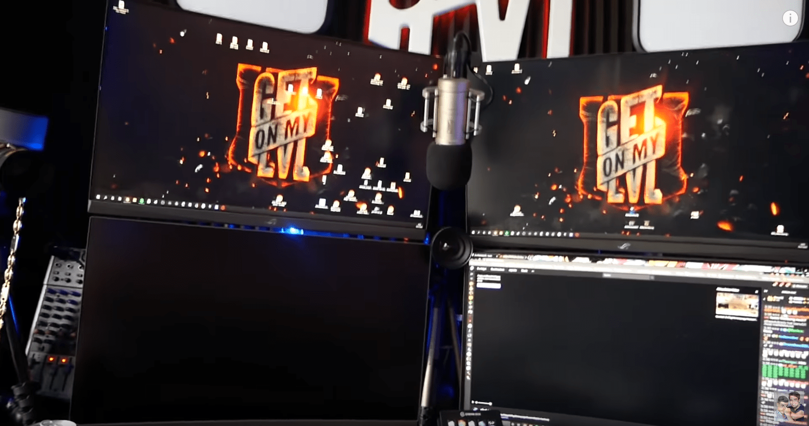

Außerdem kann das so unmöglich doch garnicht sein oder wie funktioniert das bei ihm wie man hier hört? (mit zeitstempel verlinkt)
Da hängt das Mikro auch nur 10 cm vor den Monitoren was aber keinen Unterschied macht da er einen tieferen Schreibtisch besitzt und zurückgelehnt etwa die gleiche Entfernung zum Mikrofon hat wie ich es hätte. Natürlich ist das vermutlich auch ein sauteures Mikro aber seit wann kann Geld Physik ausschalten ;). Spass beiseite, es gibt doch aber auch von anderen hochpreisigen Mikrofonen günstige alternativen also dachte ich wirds wohl auch hier irgend eine Möglichkeit geben.
In dem Video hallt doch Monte wie Hechtsuppe! außerdem hat er die Wände voller Zeug hängen, was natürlich gegen Raumhall wirkt.
Gucke mir den Kerl nicht an, aber hallt der nicht immer so? Und das findest du gut?
Ich sage ja mir ist bewusst das auf 1m kein Wunder vollbracht werden kann so das ich klinge als würde ich auf 10cm Entfernung ein VoiceOver aufnehmen aber man hört und versteht ihn halt sehr gut und er wird nicht von einem Rauschen oder so gestört weil er das Mikro so aufdrehen musste damit man ihn noch hört. Vor allem aber auch da er ja so ein ganz „normales“ Mikro zu haben scheint dachte ich es würde mit einem Richtmikrofon oder so vielleicht noch etwas besser gehen so das man auch noch den Schall etwas reduzieren kann.
