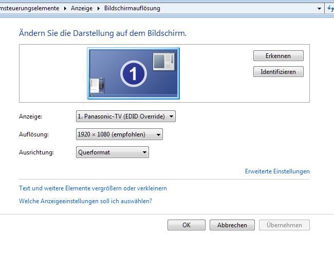

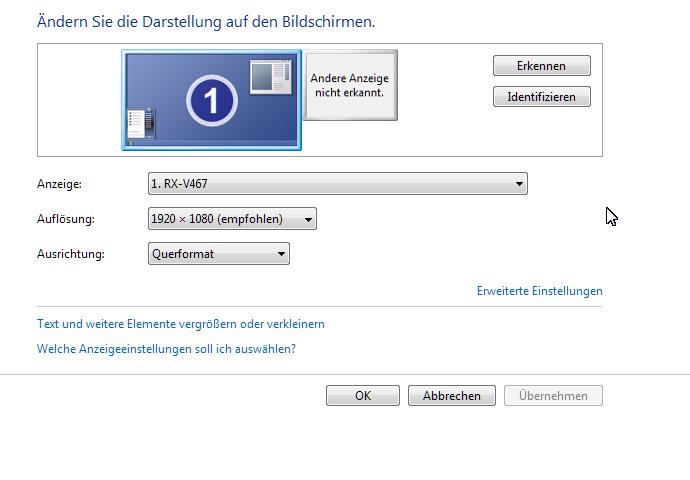

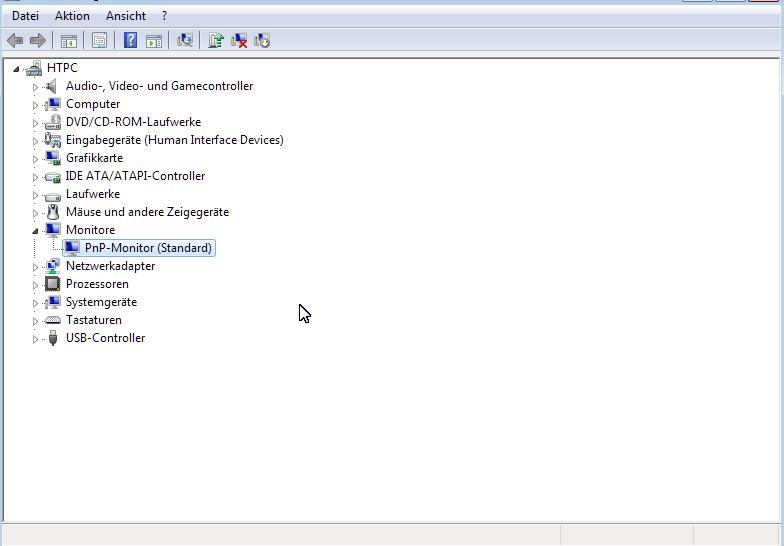

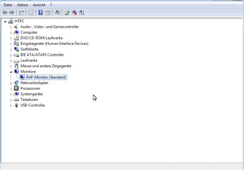

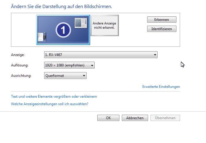

moin...
nach einer kleinen Nachtschicht komm ich dem Problem langsam näher.
Ich habe mal per vnc überwacht was auf dem HTPC passiert wenn ich den TV ausschalte. Dabei fand ich dann heraus das Win 7 den eingeschleiften Yamaha AVR RX-V-467 mit Ausschalten des TV als Anzeige interpretiert. (Pic 1) Nach etwas rumprobieren konnte ich den AVR dort über vnc zwar als Anzeige löschen (Pic 2), mit Neustart des HTPC wurde er jedoch direkt dort wieder gelistet. (Pic 1)
Dann habe ich versucht dem RX-V-467 im Gerätemanager wo der per EDID Override erkannte Pana mit Ausschalten des TV in einen Pnp Standardmonitor umspringt (der RX-V-467), (Pic 3), manuell ebenfalls die Monitor.inf des Panas als Treiber zu verpassen, klappte auch, jedoch trotzdem wird nach einem Neustart wieder die unbekannte Anzeige gelistet und das Farbformat springt nach wie vor mit Ausschalten des TV um.
Weiterhin kriege ich nach wie vor den Windows "didud" Systemton für das abmelden von Hardware beim TV Ausschalten.
Frage also: wie schaffe ich es das Win 7 den AVR als Anzeige ignoriert und dem entsprechend nicht mehr versucht diesen als Monitor zu nutzen wenn der TV aus ist?
oder alternativ dazu: Wie verhinder ich das Win 7 mitkriegt das der Tv ausgeschaltet wird, oder aber ein Skript welches den Nvidia Treiber mit Einschalten des Tv auf YCbCr stellt, das würde auch reichen...

Hast Du probiert die EDID Info zu löschen?
Jo, hab ich...und anschließend wie Du ganz unten vorschlägst die mit Monifo erstellte .inf manuell installiert.
> Hast Du probiert, die Option > "TV Erkennung erzwingen" zu aktivieren, damit er beim Start schhon als vorheriger erkannt wird, und nicht wenn Du ihn dann einschaltest, bzw. aufweckst, neu erkannt wird?
Nein, wo finde ich diese Einstellung? :confused:
Such mal mit den Parametern, die's eigentlich angeht. Ich denke, dass Du in einem Hifi, bzw. HighDefinition Forum mehr Infos finden kannst.
Leider seit einer Woche im Hifi Forum ebenso wie im MP Forum und hier bei Hwluxx im Grafik-Forum keine Antwort zu den erstellten Threads...
> Also, dann einfach die Windows-OnlineSuche abschalten und den Treiber festsetzen, also mittels Erzwingen und den dann eben manuell zu wählen, (indem die Option Windows entscheiden lassen, komplett rausgenommen wird).
Das geschhieht in > Systemsteuerung > Hardware > Und da unterhalb, wenn's mir Recht ist, .. habe kein Windoof 7 hier.
Einfach die WIndows entacheiden lassen, ersetzen mit "Manuelle Auswahl" Ach ja, und beim Treiber dann den PNP "Haken" rausnehmen und dem Dingens den richtigen Treiber manuel zuweisen.
Wie gesagt, hab ich schon versucht...klappt leider nicht, bzw klappt aber behebt das Problem nicht...
