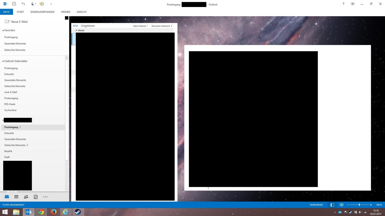

Sagt mal, bin ich der Einzige mit übelst vielen Bugs in Windows auf dem Surface?
Ich hatte nie auch nur ansatzweise so viele Probleme wie mit diesem Gerät. Nach einer Neuinstallation bzw. Wiederherstellung, habe ich jetzt sogar noch mehr Probleme.
Hier mal einige Beispiele der Probleme, trotz allen Windows-Updates:
- Kein WLAN nach Standby (nur Neustart hilft)
- Mauszeiger verschwindet plötzlich (nur Neustart hilft)
- Mauszeiger spinnt für ein paar Sekunden rum
- Tastatur funktioniert plötzlich nicht mehr (TypeCover aus- und einstecken hilft)
- extreme Druckprobleme(Aufträge bleiben minutenlang in der Warteschlange oder es kommen nur unbedruckte Blätter raus)
- Probleme mit Programmen, die auf anderen PCs einwandfrei funktionieren (z.B. Anzeigefehler und Abstürze bei Outlook 2013)
- Lädt Bilder in SkyDrive hoch, obwohl die Funktion explizit deaktiviert wurde
- Regelmäßig Bluescreens
Ich würde das Ding manchmal am liebsten aus dem Fenster werfen und werde es wohl sehr bald ersetzen, wenn es so weiter geht.
Hier mal ein Screenshot vom Anzeigefehler in Outlook - das Wallpaper scheint zum Teil durch, bis ich das Fenster einmal verkleinere und wieder maximiere...
