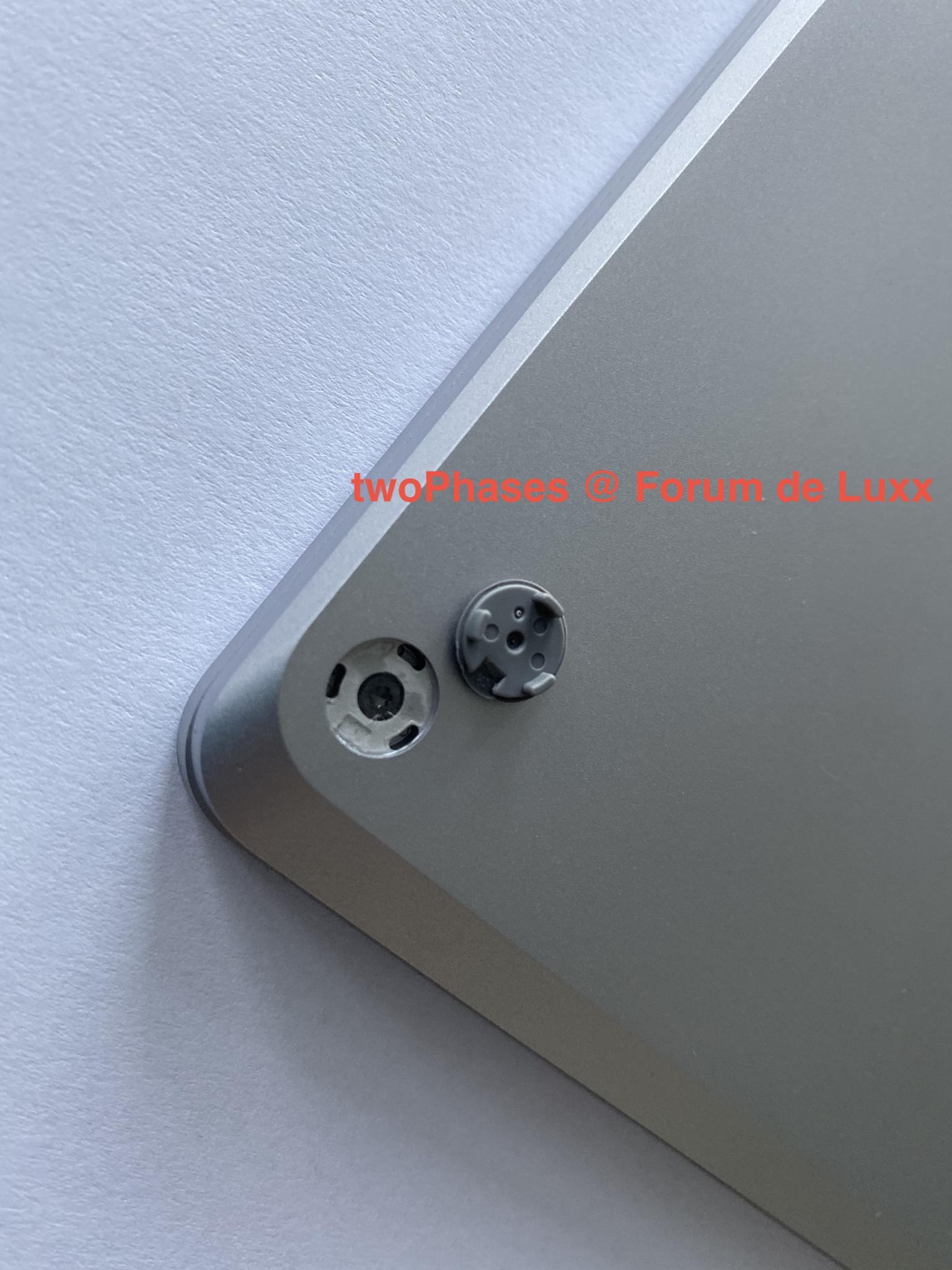

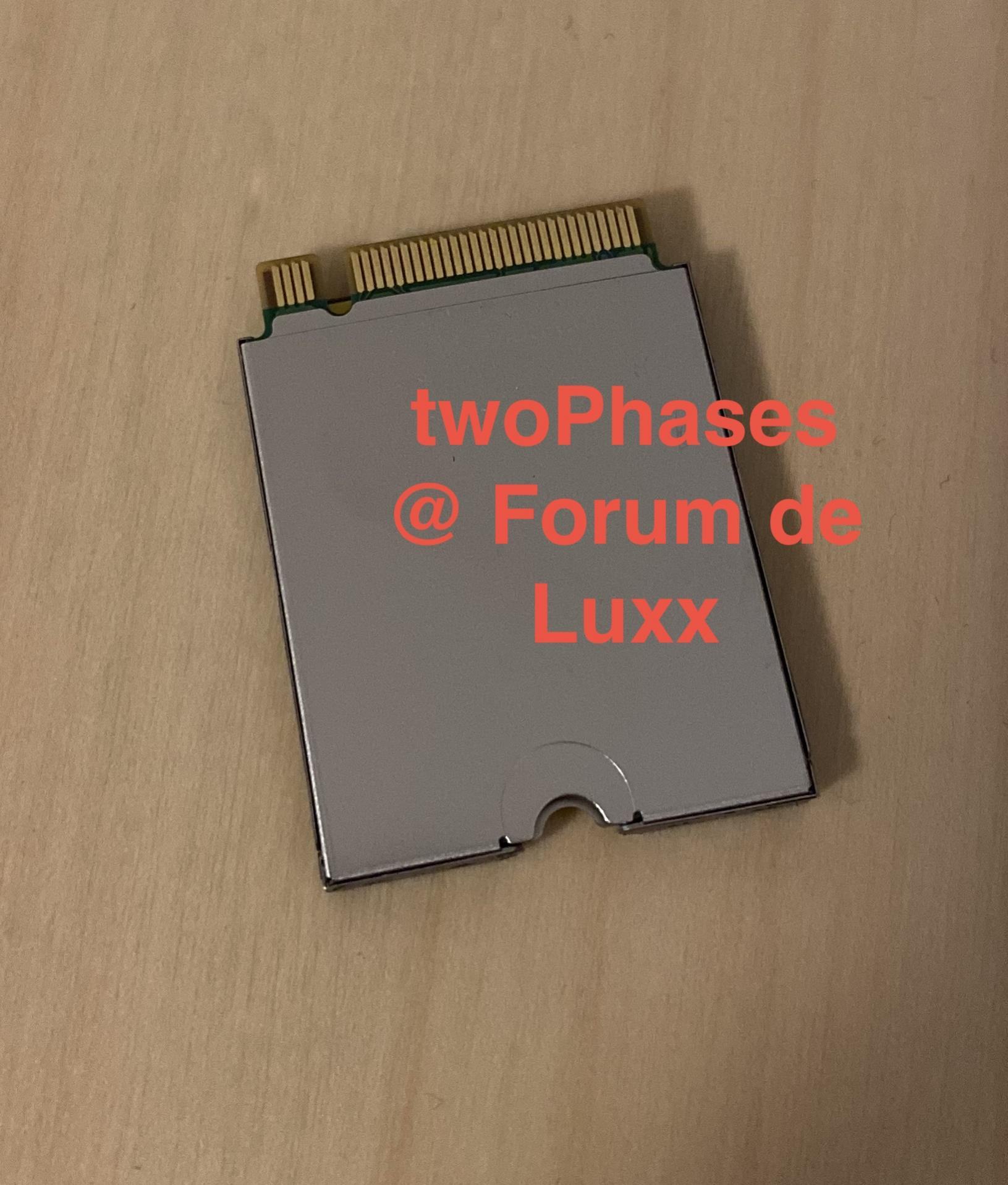

ich habe mir heute das günstigste Microsoft Surface Laptop 3 15" mit Ryzen 5, 8GB RAM und 128GB SSD gekauft. Der Aufpreis für die 256 oder 512GB war mir zu hoch. Deshalb habe ich mich entschieden eine Western Digital PC SN520 NVMe SSD 512GB, M.2 2230 (SDAPTUW-512G) nachzurüsten. Anbei eine kurze bebilderte Anleitung, der Austausch hat problemlos funktioniert (5 Schrauben).
1. Schritt 1 - Gummifüße entfernen, jeweils mit einem Blatt Papier (!) von der nach außen zeigenden Seite (hinten/vorne) unter den Füß gehen und leicht anheben, anschließend mit einem ganz dünnen/schmalen Schlitzschraubenzieher den Füß hochhebeln.
Vorderseite:
Hinterseite:
Gesamtansicht:
Die 4 Schrauben mit einem TX5 entfernen (alle identisch lang).
Anschließend kann die Oberschale mit Tastatur angehoben werden, dafür ist KEIN Werkzeug (weder Plastikspatel noch Fingernägel) notwendig. Hinten an der Scharniere geht es am leichtesten, anschließend der Vorderseite hochklappen. Die Tastatur ist mit einem sehr langem Flexkabel befestigt, welches nicht gelöst werden muss. Einfach ein etwas unterstellen (z.B. iPhone Karton) und die SSD kann auf der linken Seite entfernt werden (ebenfalls Torx).

Vielleicht sollte man zwei Dinge hierzu erwähnen, da ich mich damit auch gerade beschäftige:
1. Da MS das etwas schwammig formuliert würde ich zumindest erwähnen das damit die Garantie auch futsch sein kann, aber nicht muss... Falls man das wirklich ohne jeden Rückstand hinbekommt kann man wohl im Zweifel zumindest die originale wieder einbauen und das beste hoffen.
2.
Die verbaute M.2 2230 SSD ist eine Toshiba BG4. Zu der gibt's im HWLuxx nen Test. Die ist erheblich schneller als die hier nachträglich eingebaute Western Digital. Die hat den selbern Speicher wie die Toshiba BG3 und die BG3 (auch im Luxx Bench) und die WD sind mit bis zu 512GB die einzigen M.2 2230 die man frei kaufen kann.
Das heißt aber auch, dass man beim Tausch BG4 vs BG3/WD Performance für Speicherkapa aufgibt. Das sollte man wissen.
Eine BG4 die es mit bis zu 1TB gibt hab ich noch nicht im freien Handel gefunden wird wohl nur an OEMs verkauft, steht so auch im Testthread zur BG4. Der Luxx Redakteur hat wohl sogar bei Toshiba angefragt.
Fazit:
Ganz toller Move auf jeden Fall, da hätte locker ne 2242 platz gehabt und da gibt's viel mehr Auswahl!
Tolle Anleitung, danke dafür!
Allerdings: hat die SDAPTUW-512G (WD SSD) nicht einen B-M Key Stecksockel, die original SSD hingegen einen M-Key? Sind diese zueinander kompatibel, bzw. austauschbar?
