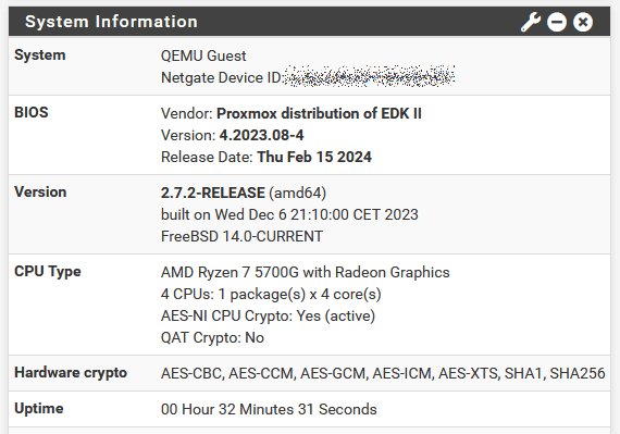

Aktuell habe ich eine pfSense VM in einem Proxmox VE laufen, welches wiederum unter Hyper-V läuft.

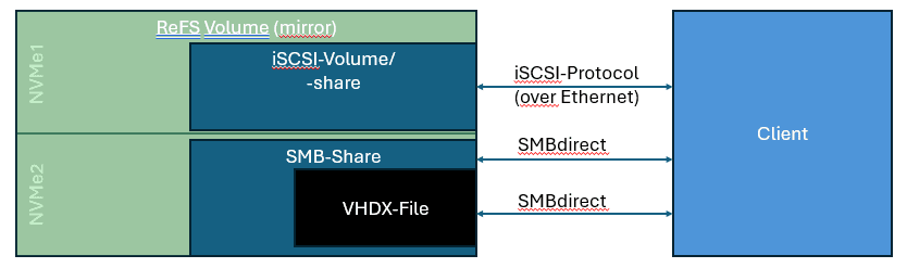

Nochmal kurz zum Setup:

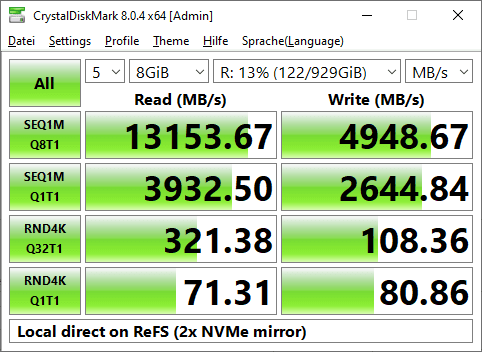

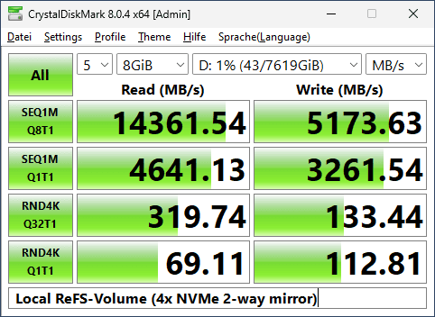

Server-Storage: Mirror aus 2x 1TB NVMe Samsung 980 Pro, ReFS (Standard-Settings, insb. Fileintegrity=FALSE - wir wollen mal max-speed sehen).
Kurzes Schaubild zum Setup:

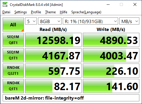

0. Ein lokaler CrystalDiskMark (best-case-scenario) auf dem Server ergibt folgende Werte:
Wechseln wir nun zum Client, d.h. alle weiteren Benchmarks laufen in irgendeiner Form über's Netz auf dem Server-Storage:

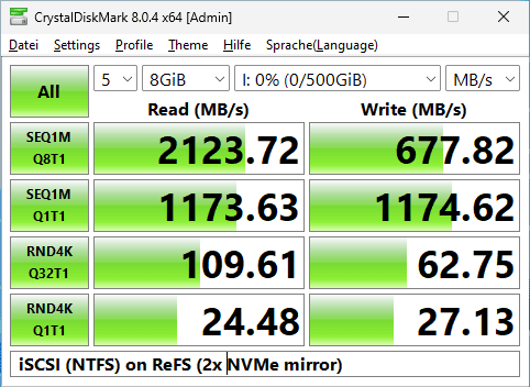

1. iSCSI-Share, das logische Volume der Freigabe liegt auf dem gleichen Mirror wie oben unter Nr. 0:

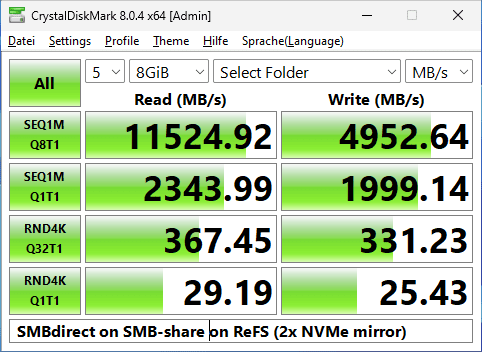

2. SMB-Share, einfach ein freigegebener Ordner auf dem Volume von Nr. 0:
3. VHDX-Datei im freigegebenen Ordner auf dem Volume von Nr. 0:
Mein Eindruck:
1. Wir sehen eindrucksvoll, wie nah man mit RDMA auch über's Netz an die Performance von lokalem Storage herankommen kann. Nur 4K read und write mit niedriger Queue verliert prozentual gesehen deutlich. Bei den sequenziellen Lesewerten limitiert vermutlich schon meine 100gbit-Verbindung... :d
2. Ein wenig Anomalie gibt's auch: bei RND4KQ32 geht's über's Netz besser als lokal (vor allem write)...
3. iSCSI (in meinem Setup ohne RDMA) ist der klare Verlierer.
4. Die Leistungseinbuße zwischen SMB-Freigabe direkt und VHDX-File "darüber" ist vernachlässigbar. Gerade wenn der Server als zentraler Storage "für alles", insb. als unproblematischer Installationspfad für Anwendungen (Spiele) herhalten soll, ist die VHDX-Datei m.E. ein großer Vorteil.

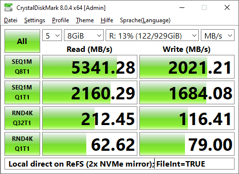

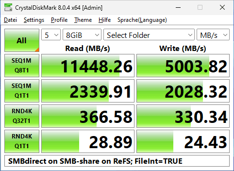

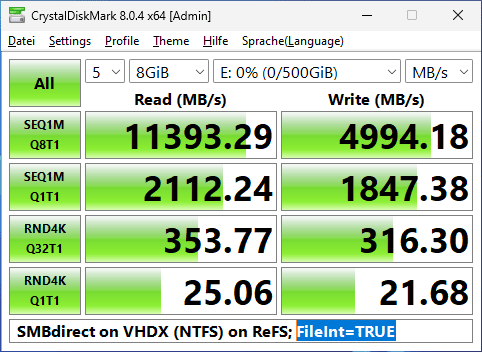

Und weil ich neugierig bin, das Gleiche nochmal mit FileIntegrity=true:
0. Lokal:

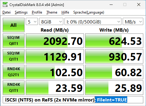

1. iSCSI:
2. SMB-Freigabe (pur):
3. VHDX in SMB-Freigabe:
Irgendwie scheint das Verlangen von Checksummen unter ReFS bei den Netzwerkfreigaben keine Auswirkungen zu haben. Lokal wird's deutlich langsamer, die Zugriffe über's Netzwerk interessiert das aber herzlich wenig bis gar nicht (m.E. im Rahmen von Messtoleranzen). Auch eine Erkenntnis... ob ReFS das dann einfach bei Netz-Zugriffen nicht macht? Müsste man mal googlen... bin aber zu faul. Für mir liegen da eh nur unwichtige Dinge, die wichtigen liegen brav auf dem ZFS Storage-Server ohne solche Spielereien. ;)

Ich bin platt, 11 GB/s übers Netz mit SMB
(Gigabyte/s nicht Gigabit/s).

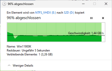

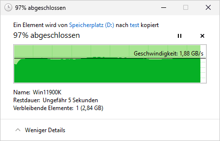

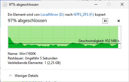

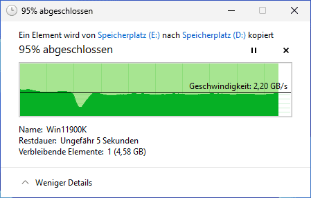

Schafft man im Zweifel schon nicht mehr bei einer 100GB-Datei im Copy-Job. Wobei mir gerade noch das flotte Storage auf der Gegenseite fehlt, die zwei Optane im Mirror reichen nicht. Aber Abhilfe für die nächsten Tests ist schon da…

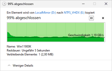

Hier copy-job von lokal Optane-mirror auf NTFS-VHDX über's Netz:
Der lokale Optane-mirror kommt "nur" auf folgende Werte:
Deshalb ist für mich CDM auch im Endeffekt was absolute Performance angeht wirklich null aussagekräftig, sondern kann eben nur Unterschiede aufzeigen. Und selbst da muss man aufpassen, dass man auch immer die exakt gleiche CDM-Version erwischt, sonst kann's auch schon deutliche Unterschiede allein deshalb geben.

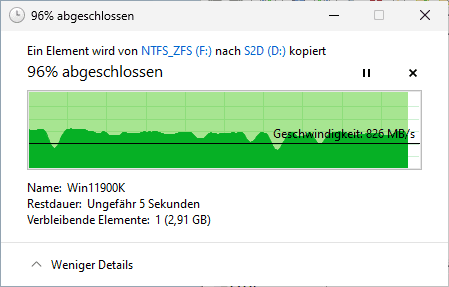

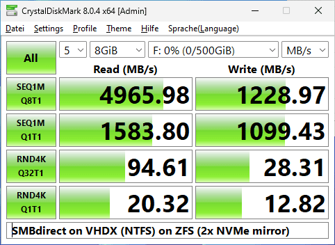

@gea: hier das Ganze mal per SMBdirect auf eine VHDX auf SMB-Share auf ZFS-mirror (wie immer: 2x NVMe):
Performance ist schon sichtbar schlechter. Die Kopiergeschwindigkeit ist fast immer unter 1GB/s, teils runter auf 300MB - das gab's mit ReFS nicht.

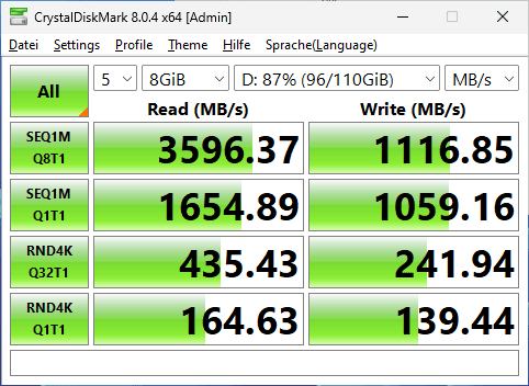

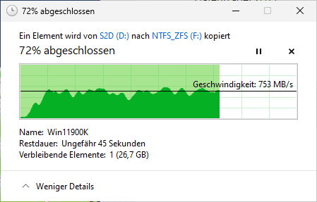

Hab nun also mal das Storage beim Client zu Testzwecken aufgerüstet.
Lokal:
SMBdirect-ZFS-VHDX (lesend) --> lokal (schreibend) = ca. 1-1.2GB/s
lokal (lesen) --> SMBdirect-ZFS-VHDX (schreibend) = ca. 700MB/s
lokal (lesend) --> SMBdirect-ReFS-VHDX (schreibend) = ca. 1.5GB/s
SMBdirect-ReFS-VHDX (lesend) --> lokal (schreibend) = auch ca. 1.5GB/s
ZFS hängt schon hinterher.

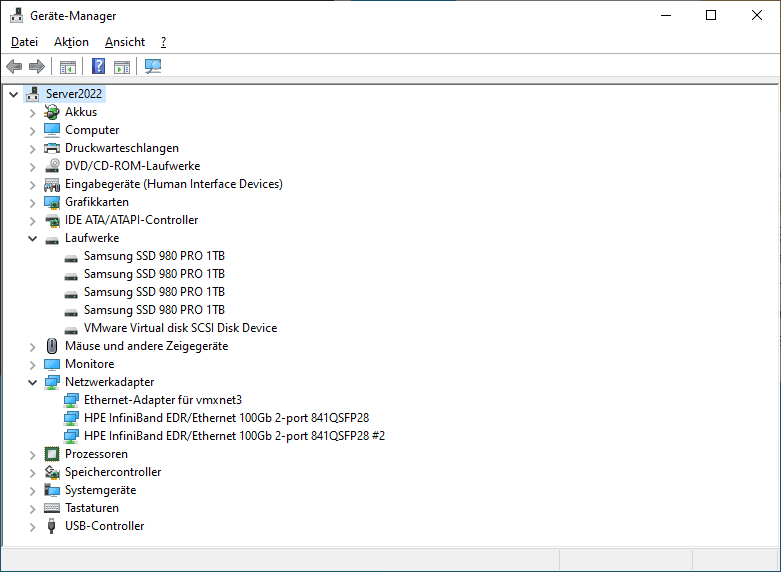

@Luckysh0t: ich fahre gerade zu Testzwecken Solaris und Windows Server 2022 parallel als VM unter ESXi. Beide VMs haben je 4 NVMe SSD sowie mindestens einen 100Gbit-Port einer physischen NIC per Passthrough bekommen (die Windows-VM sogar beide Ports). Der Overhead durch ESXi dürfte dadurch minimal sein.
Eine VMDK macht da meines Erachtens wenig Sinn, wenn ich auf der Suche nach maximaler Performance bzw. Flaschenhälsen bin. Laufwerk C: von der Windows-VM ist allerdings eine VMDK, die auf'm NFS-Storage der Solaris-VM liegt. Noch Fragen oder soll ich's noch weiter Verschachteln? :D

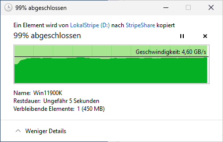

Ich hab jetzt von einem Raid0 auf ein anderes Raid0 mit je 2x Lexar NM790 4TB lokal kopiert und komme da beim Copy-Job auf ziemlich konstante ~2.1GB/s.
Mehr geht also nicht.

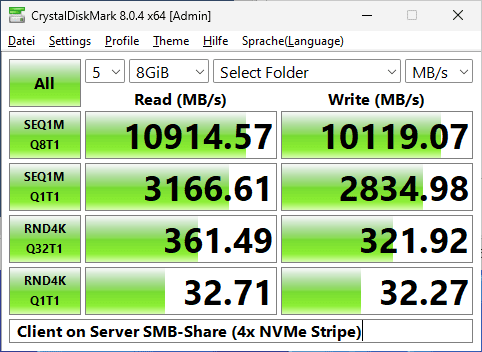

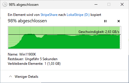

Habe nun also mal testweise auch auf dem Server statt Mirror auf Stripe gewechselt und komme jetzt über's Netz nah an das "lokale Maximum" ran:
Freude: nicht das Netz ist der Flaschenhals, sondern immer noch/mal wieder das Storage rechts und/oder links von der Leitung.
Wir merken uns: Consumer NVMe-Storage ist in der Realität selbst im Raid0 immer noch zu lahm für 100gbit.​

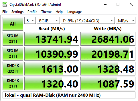

RAMdisk in der Größe von 100GB? ... *grübel*
Enterprise SSD mit der gleichen Schnittstelle dürften nicht viel schneller sein, sie halten die Geschwindigkeit aber dafür konstanter.
Ich würde eher davon ausgehen, dass zwei im RAID 0 zu langsam sind. Mit ein paar mehr würde das bestimmt anders aussehen, aber erstmal haben ^^
Mit RDMA in eine RAMDisk ? Das wäre wirklich was ^^
Also ich hab jetzt mal nach dieser Anleitung eine RAMdisk erstellt (also über iSCSI aber "lokal"). Funktioniert sogar, aber die Ergebnisse sind ernüchternd, geradezu ein schlechter Witz:
Offenbar ist die Vergewaltigung über iSCSI von hinten durchs Knie nicht wirklich performant. Was ich im Netz dazu gefunden habe, sagt, dass 3rd-party-tools teilweise doppelt so schnell sind. Haha. Selbst doppelt so schnell ist immer noch Käse.

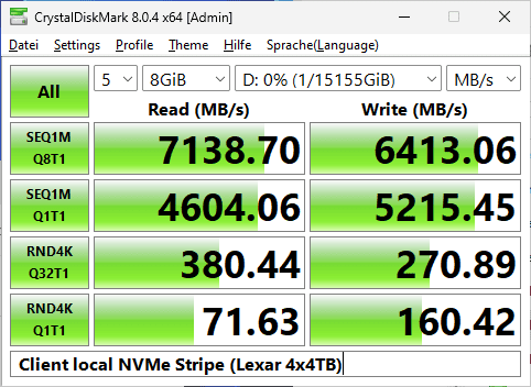

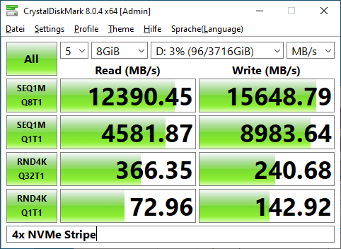

Na dann noch einmal Brechstange:

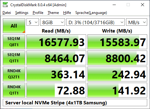

Server 4xNVMe 1TB Samsung 980 Pro im Stripe
Client 4xNVMe 4TB Lexar NM790 im Stripe
Lokal:
Server
Client
Über's Netz (immer aus Sicht des Client):
Alrighty then. Besser wird's wohl nicht mehr (mit der mir zur Verfügung stehenden Hardware, insbesondere Storage). Immerhin: Das Maximum, das ich im Explorer beim Kopieren über's Netz gesehen habe, waren 4.8GB/s. Mehr wird ohne Optimierung irgendwo wohl nicht gehen, aber zum "wie" fehlen mir gerade echt die Ideen/Ansätze...
Ernüchternd ist jedenfalls schon, wie wenig von diesen tollen Werbe-Angaben bei SSDs á la ">7000MB/s" in der Realität ankommt. Theoretisch sollte so ein 4er Stripe ja eigentlich irgendwo an den 30GB/s kratzen. Ha. Ha. Ha.

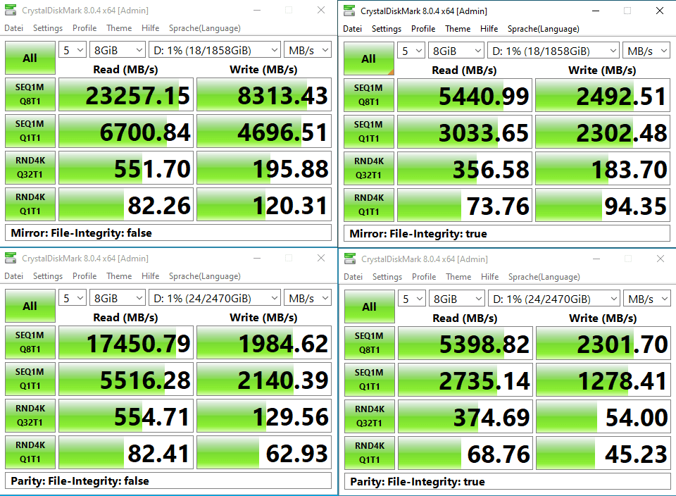

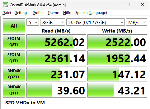

Hab mal wieder mit S2D und ReFS rumgespielt. Parity vs. mirror - wenn man Checksummen auf File-Ebene aktiviert, geht die Performance schon ziemlich in den Keller. Allerdings tun sich dann parity und mirror gar nicht mehr so viel - vielleicht noch bei 4K writes:
Lege ich auf dem Mirror aus den runs oben (vgl. oben rechts) dann eine VHDx mit NTFS ab und hänge die in einer VM ein, sieht das dann so aus:
Gar nicht mal soooo übel.

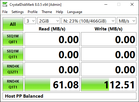

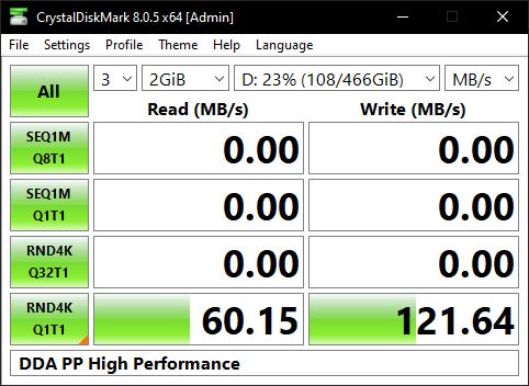

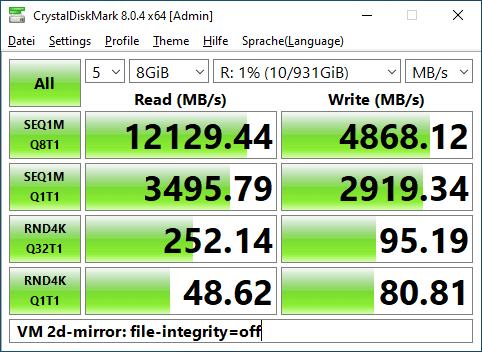

Und noch ein Vergleich: 2-SSD im Mirror einmal bare metal und einmal per DDA in einer VM. Bei allen Tests bisher verliere ich durchaus performance allein schon beim Durchreichen von NVMEs an eine VM, insb. wenn man sich die 4k Werte anschaut:
Der einzige Vergleich, der noch aussteht ist der Wechsel der jeweiligen Pärchen, also die derzeit an die VM durchgereichten auf bare-metal und vice versa. Um Hardware-Einfluss auszuschließen mache ich das auch nochmal bei Gelegenheit.

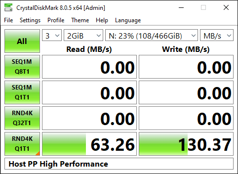

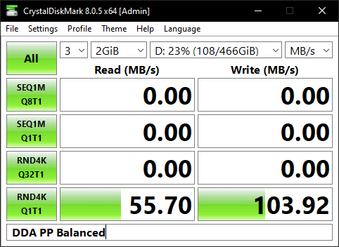

Was DDA betrifft, hab ich auch mal was gebencht.
Ein und dieselbe SSD in einer VM und auf dem Host, mit zwei verschiedenen Powerplänen.
Ich würde sagen, der PowerPlan macht den größten Unterschied.
Interessant, da hätte ich wohl gar nicht mit gespielt! Hab einfach sowohl Blech als auch in der VM nix angefasst. Filesystem bei Dir war NTFS?
Je mehr Info, desto besser kann man das einordnen. :)

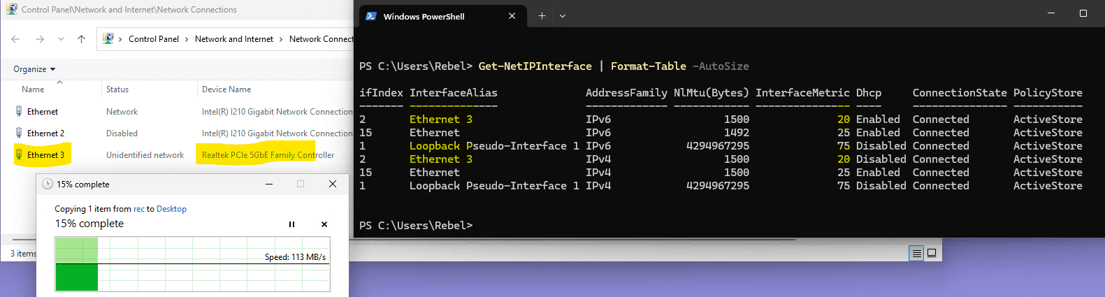

Außerdem geht Windows von sich aus immer über die lahmere 1Gb-Verbindung, ich musste tatsächlich das Kabel ziehen, damit 5Gb genutzt wird. 🤬
In dem Fall sollte man sich über die IP-ADRESSE verbinden, oder die Metrik entsprechend einstellen, um die Priorität der Schnittstellen einzustellen
Bringt alles nichts, SMB geht eigene Wege.
Für mich ist das Verhalten von Windows nicht neu, aber tatsächlich gerade ein Problem. Ich wüste aktuell nicht, was ich dagegen tun könnte. Mit meinem Laptop hatte ich das Problem auch schon, aber dort tritt das Problem aktuell nicht auf (mit einer 2.5 Gbit USB3 Direktverbindung).
Moment mal... Wenn ich mich mit meinem TNS-Filer direkt über die 10GBIT IP-Adresse verbinde, dann gibt es keinen anderen Weg für die Daten 🤔
Nope, da liegst Du falsch, zumindest wenn wir von Windows SMB sprechen. Beispiel: Selbst wenn ich oben im Dateipfad des Explorers die gewünschte IP-Adresse stehen habe, interessiert das Windows beim anschließenden Copy nicht die Bohne.
