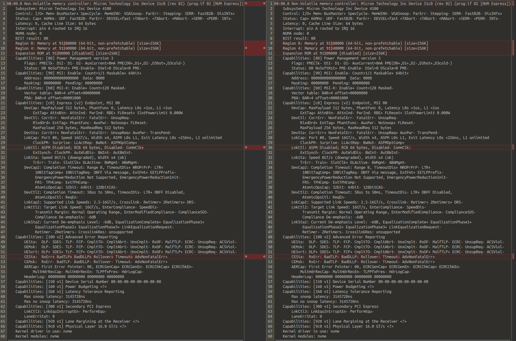

ich habe mittels lspci -vv folgende Unterschiede gefunden:
Auf der linken Seite ist die Disk im problematischen NVMe-Port.
Die Unterschiede sind:
Region 0: Memory at 91280000 (64-bit, non-prefetchable) [size=256K]
Region 4: Memory at 91240000 (64-bit, non-prefetchable) [size=256K]
Expansion ROM at 91200000 [disabled] [size=256K]
Region 0: Memory at 91180000 (64-bit, non-prefetchable) [size=256K]
Region 4: Memory at 91140000 (64-bit, non-prefetchable) [size=256K]
Expansion ROM at 91100000 [disabled] [size=256K]
LnkCtl: ASPM L0s Enabled; RCB 64 bytes, Disabled- CommClk+LnkCtl: ASPM Disabled; RCB 64 bytes, Disabled- CommClk-
CESta: RxErr+ BadTLP+ BadDLLP+ Rollover+ Timeout+ AdvNonFatalErr+CESta: RxErr- BadTLP- BadDLLP- Rollover- Timeout- AdvNonFatalErr+
Ich habe ASPM Einstellungen im Bios gefunden, deren Änderung hat aber weder Abhilfe geschaffen noch eine Veränderung des Outputs von lspci -vv gebracht.

anbei noch die aktuellen unterschiede im lspci -vv output mit ASPM auf performance:
Leider finde ich nirgends etwas dazu, was diese Settings genau bedeuten, und ob sie das Problem verursachen könnten ("CommClk+" vs "CommClk-")
Deine Infos in Post #5 deuten für mich darauf hin, dass du bei aktivem ASPM Übertragungsfehler bekommst. Ich bin allerdings auch noch nicht so fit darin die Ausgaben von lspci zu interpretieren. Meiner Meinung nach deckt sich das aber mit deinen Geschwindigkeitsproblemen. Dass die Dinger nicht kühler laufen, wenn du ASPM ausschaltest und die Performance da ist, wundert mich nicht im geringsten.
Stimmt du hast recht, da ASPM im zweiten Port immer deaktiviert ist, und dort keine Geschwindigkeitsprobleme auftreten könnte es tatsächlich sein, dass ASPM an = disk ist langsam bedeutet.

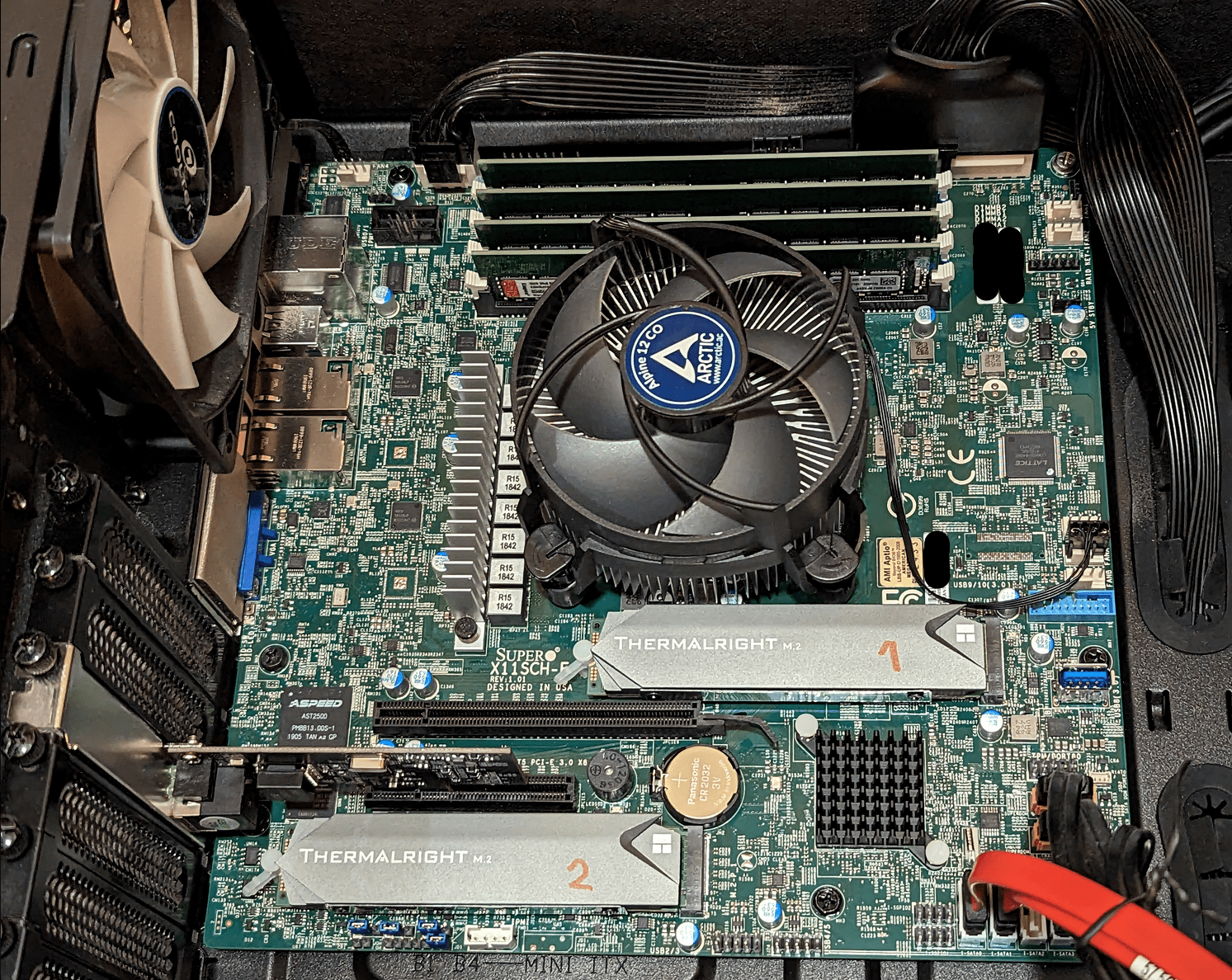

Hier ein Bild des Servers:
Slot 1 ist der, in dem die SSD mit der Nummer 2 steckt.
Die Temperaturtests oben wurden alle ohne Kühler ermittelt.

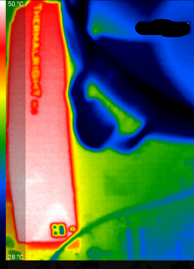

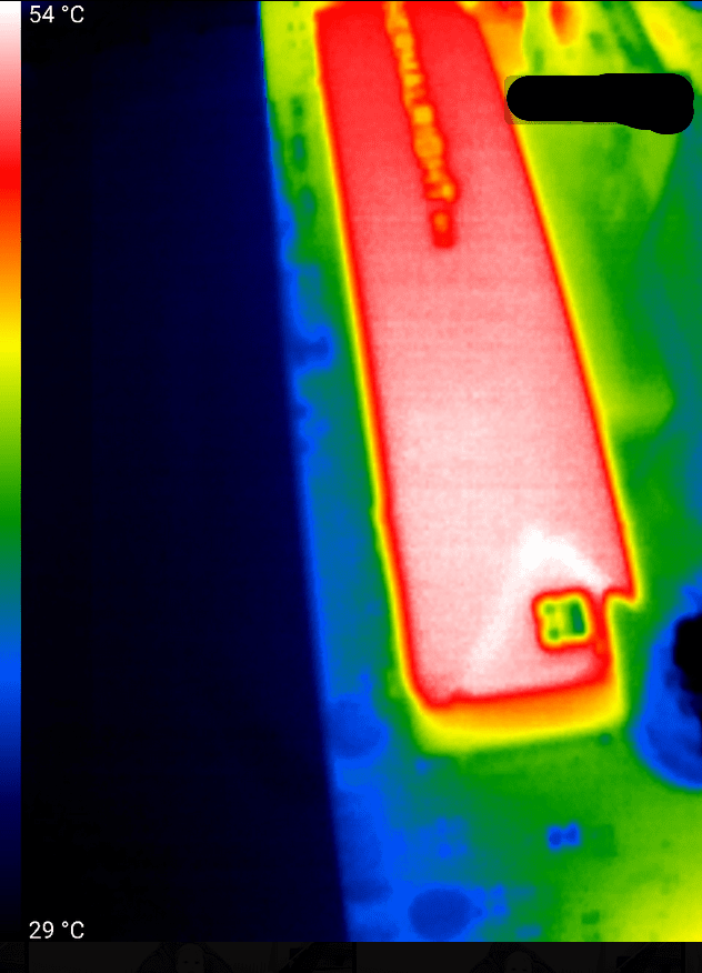

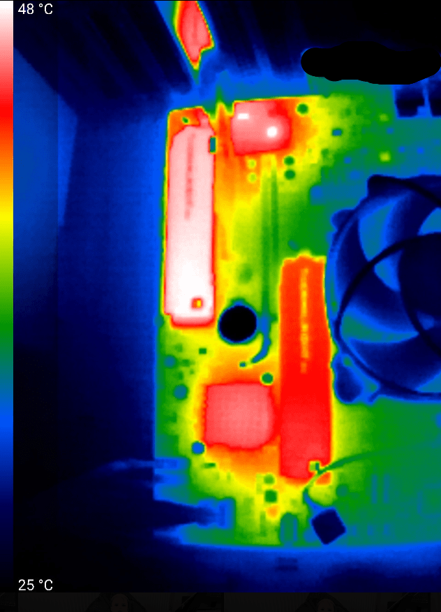

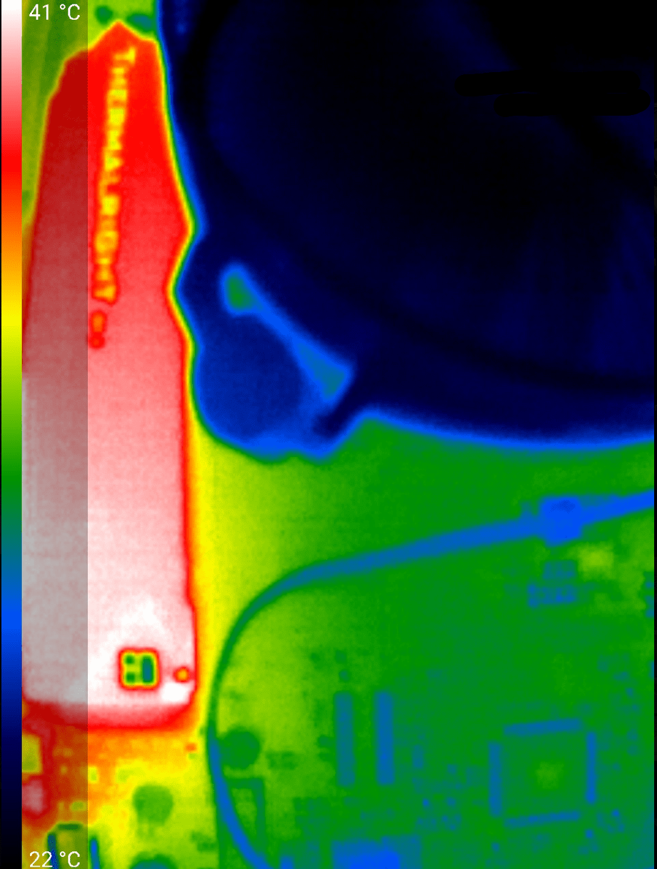

Hier noch die Bilder von der Wärmebildkamera:
SSD in Slot 1:
SSD in Slot2:
Wenn Micron nicht noch mit einer Lösung kommt werde wohl noch einen Lüfter im Gehäuse anbringen für die SSD in Slot1 und hoffen, dass sie nicht aufgibt. Werde sie dann gespiegelt mit der anderen nutzen, ein ungutes Gefühl bleibt dennoch...

Mein Problem ist vor allem, dass der eine Slot dazu führt, dass die SSD ohne Anpassung (tlp => aspm=power) mit 18 MB/s liest statt mit 3500 MB/s und dabei einfach heiß wird, was ihr schadet und meiner Stromrechnung auch nicht gut tut.
Die Heatsinks sind tatsächlich vor allem Metallklötze. Hast du einen Tipp für einen guten? Die SSD ist im 22110 Format, weshalb 95% der Kühler nicht passen.
ich würde ja eine von den beiden (auch aus Gründen der Ausfallsicherheit) in eine belüftete Karte stecken, wie eine Asus Hyper M.2
Die obere ist ja zum einen ansich schon Kühler und durch den CPU-Kühler auch noch durch dessen Luftstrom gekühlt. Die Karte sieht trotzdem interessant aus. Kennst du dich damit aus, kann man davon ganz normal über das Bios/EFI booten?
Also im ersten Schritt würde ich mal schauen, dass ich die Temperatursensoren ausgelesen bekomme. Ich habe mir dafür ein Miniskript geschrieben, dass die Infos unter /sys/class/hwmon ausgibt. Das ist schön portabel solange man einen Kernel aus den letzten 1-2 Jahren hat.
Ich denke, dass man diese Werte nicht mit denen der Wärmebildkamera vergleichen kann, aber ich bin gespannt, was die Sensoren der 7400 sagen.
Zuletzt würden mich 10K Differenz zwischen den beiden SSDs angesichts der unterschiedlichen Belüftung nicht weiter wundern, aber auch hier: warten wir auf die Werte der Sensoren.

Wie gesagt habe ich den Fingertest gemacht. Im unteren Slot (1) wird der Controller sofort so heiß, dass man sich den Finger verbrennt wenn man darauf fasst. Im oberen Slot wird es leicht warm, kein Vergleich. Das kann meines Erachtens in diesem Ausmaß nicht an der Belüftung liegen.
Die Haupthitzequelle ist der Controller, der NAND muss eigentlich nicht gekühlt werden.
Daher sollte auch ein 2280 Heatsink problemlos funktionieren, solange der Controller bedeckt ist.
Ich vermute das trotz deiner Ausführungen noch immer. Misst du idle oder unter Last? Falls es unter Last ist, dreht der CPU-Lüfter hoch? Dann bin ich sicher. Falls du idle misst, glaube ich noch immer, dass es die Belüftung ist. Du könntest den CPU-Lüfter ausstecken um der Sache auf die Spur zu kommen. Ohne Last sollte die CPU auch ohne Lüfter eine ganze Weile auskommen und wenn nicht wird sie halt gedrosselt und im Zweifel angehalten. Es geht jedenfalls nichts kaputt.
Für mich ist das sonnenklar: in Slot 1 bekommt die SSD nen super Luftstrom vom CPU-Kühler ab, in Slot 2 im Zweifel genau nix. Lass nen gescheiten Lüfter drauf blasen und fertig ist die Laube. Im Zweifel: nimm auch mal das Heatsink von der SSD runter - oft laufen die dann sogar kühler.
Ich war fest davon überzeugt, dass es nicht so ist - aber ihr hattet Recht @Potz @besterino .
Ich habe den CPU Lüfter ausgesteckt und das Gehäuse offen gelassen.
Ausgangslage direkt nach dem Öffnen:
slot 1 links, slot 2 rechts im Bild.
nach 10 Minuten ohne CPU-Lüfter und kaum Airflow wegen des offenen Gehäuses:
Slot 1
Slot 2
Nach 10 Minuten ist Slot 2 ist fast genau so warm wie Slot 1.
Werde noch einen Lüfter für die SSD in Slot 1 platzieren, sodass auch diese Idle auf ungefähr 40°C kommt. Damit bin ich dann ziemlich mittig im erlaubten Betriebsbrreich (0-70°C).
Falls das nicht ausreicht werde ich @spyfly s Tipp probieren.
Danke!

Habe jetzt einen langsam drehenden 140mm Lüfter angebracht, und siehe da:
Code:
/dev/nvme0:
Temperature:                        36 Celsius
Temperature Sensor 1:               42 Celsius
Temperature Sensor 2:               39 Celsius
Temperature Sensor 3:               36 Celsius
/dev/nvme1:
Temperature Sensor 1:               44 Celsius
Temperature Sensor 2:               41 Celsius
Das sind wunderbare Temperaturen! Solange es unter Last die 65°C nicht überschreitet ist alles Top. Und selbst wenn, muss man sich fragen, ob in der Praxis Belastungen auftreten, die zum Drosseln führen werden. Und dann kann man sich auch noch fragen, wie oft das ist und ob es problematisch wäre... ;)
